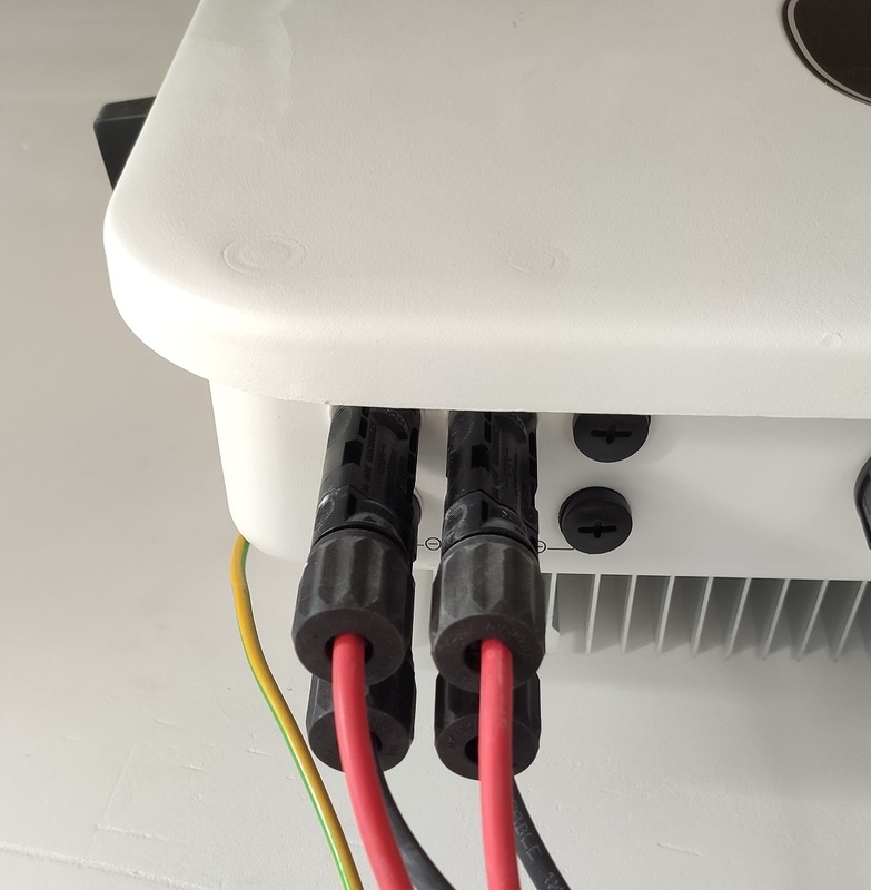

Hoeveel strings hebben ze dat aangesloten?
Het is je niet 100% duidelijk of 7/9 het plan voor enkelfase was, en of dat nu ook toegepast is.
Op de enkelfase was er geen keus en moest het wel als 2 strings. Op de 3fase wil je eigenlijk niet dat je een string van 7/8/9 hebt, en zou 16 moeten kunnen.

Daar lijkt het wel op. Zie bijgevoegde foto.

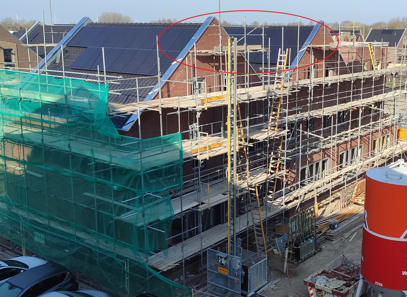

Mijn idee was dat als de onderste rij (7 panelen) in de schaduw komen dat de bovenste rij (9 panelen) nog door kunnen werken. Dus met twee strings. Al denk ik dat dit op zich wel meevalt. Voornamelijk in de winter
Zie foto om beetje een beeld te krijgen. Hier was de woning nog in aanbouw.
Afbeeldingslocatie: https://tweakers.net/i/ChxgGkpGSqv3xGW4ijeWg1FDpnM=/800x/filters:strip_exif()/f/image/kSC1khNO4m3m4cKIfqe3g18c.png?f=fotoalbum_large
Ik vind het lastig wat nu de beste keuze is. Als voor een 3 fase omvormer 16 panelen op 1 string de betere keuze is dan ga ik dit zeker met de aannemer bespreken. Hopelijk geven de foto's een beter beeld voor mijn vraag. :)

Je zou de specificatie van de omvormers naast elkaar moeten leggen op gebied van minimale start spanning. De keuze voor 2 strings is met schaduwval wel te begrijpen ( onderste rij panelen komt veel eerder in de schaduw in het voor en na jaar

@Vitruvian in dit geval is de enige schaduw die je gaat krijgen die van het dak ten zuiden van jouw.
In dit geval zou ik het zo laten:
Schaduw over de onderkant van de hele rij beïnvloed de panelen voor belachelijkste deel tegelijk. In losse strings ga je dan “half cel” power punt gebruiken. Dit is bij volledige spanning een lagere stroom.
Als 1 string kan dat niet.

Vitruvian schreef op donderdag 22 september 2022 @ 17:05:
Andersom ;)
Als de onderste rij (deels) in de schaduw komt te liggen en je hebt alles in één string aangesloten, loopt de stroom via de bypass diodes, zodat de onderste panelen geen stroom meer leveren en de bovenste 9 panelen juist door blijven werken.
Met twee strings hebben de onderste 7 panelen ook nog wat opbrengst.
Het is bij een kleinere string alleen opletten dat de spanning niet onder de minimale mppt range van de omvormer valt. Dat gaat met 7 panelen wel goed.

Voor dit project is er ook een 3d model gemaakt waar je heel mooi een dag in het jaar kan afspelen en bekijken hoe de zon zich over het huis beweegt. De onderste panelen zitten over het algemeen niet veel langer in de schaduw dan de bovenste, maar toch wel een beetje. Ook één van de redenen dat ik voor 2 strings wilde gaan met mijn gelimiteerde kennis over dit onderwerp. Maar omdat ik nu dus een 3 fase omvormer heb, dacht ik dat dit misschien dus te zwaar zou zijn voor mijn setup.
wappiewappie schreef op donderdag 22 september 2022 @ 19:47:
Andersom ;)
Ahaa, dus dan is dit in mijn geval misschien toch de betere keuze. Als 7 panelen ook goed moet gaan dan is dat helemaal mooi.
