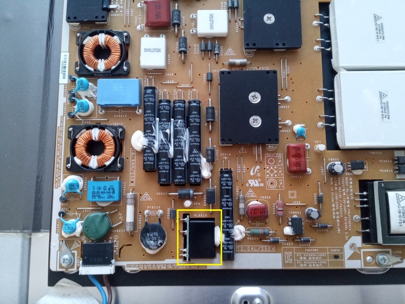

Bij het aan proberen te zetten van mijn Samsung TV klikt die en 'start niet door', gaat dus niet aan.
Dit klikken had deze al langer en dan ging die wel aan, maar nu niet meer.
Het gaat om de UE46C7700 (UE46C7700WSXXN SQ01).
Ik heb al meer over vergelijkbare problemen gelezen, oa:
[Samsung SyncMaster 206BW] heeft opstart probleem, [Samsung TV] werkt niet meer, kapotte condensators?, Advies gevraagd voor vervangende elco's t.b.v. Samsung TV, Samsung tv klikt en led knippert
Ik heb de TV open gemaakt, maar behalve dat ik niet zeker weet wat nu de elco's zijn, zie ik ook niks vreemds.
Het doormeten zoals in het laatste topic staat heb ik nog niet gedaan. Ik heb een multimeter, maar hoe kan ik daar het beste mee beginnen?
@Brent123 Heb jij wellicht al de oplossing gevonden?
(Ik wist niet of het goed was om op dat topic te reageren, omdat vaker wordt aangegeven beter een eigen topic te beginnen met een eigen probleem.)
Foto:
Afbeeldingslocatie: https://tweakers.net/i/YD1ZqiAwa_H4P3cPd2fRQCEkwxY=/800x/filters:strip_icc():strip_exif()/f/image/HIIXX6NtNXd6xBzTdWBjhhUc.jpg?f=fotoalbum_large
Als er detailfoto's nodig zijn, hoor ik het graag.

Achterin de TV zitten meerdere printplaten. De gele zit de voeding en weerstanden op, de groene met alle aansluitingen is het moederbord. Ik heb geen idee welk onderdeel er bij die van mij kapot was en niet de tijd/zin om het ding helemaal door te meten. Kwam bij het zoeken op het tv nummer en mainboard meteen al bij hits van AliExpress uit, even fotootjes vergelijken en bestellen maar :)

UPDATE
Ik ben met de TV naar een repair café gegaan.
En daar deed ie het natuurlijk plots weer.
Waarschijnlijk is/was het het relais (geel omkaderd op de foto, RL8015), die af en toe slecht contact maakt.
Hoe het precies werkt weet ik niet, maar als ik er weer last van zou hebben zou ik die moeten (laten) vervangen.
Hopelijk heeft iemand anders die tegen hetzelfde aanloopt hier nog wat aan.
Afbeeldingslocatie: https://tweakers.net/i/qTDIIR3oVbq1CFMdzi2Fq5ZgRTc=/800x/filters:strip_icc():strip_exif()/f/image/hIcwGCUsxOe5Syu0GyZzkzuM.jpg?f=fotoalbum_large
  • Truus01
  • Registratie: November 2014
  • Laatst online: 23-10 17:02
De TV tikt weer en gaat weer niet aan (pas na heeeeeeeel lang wachten en tikken).
Ik kan eens op zoek gaan naar zo'n relais, maar ik weet niet 100% zeker of dat het is.
Is er een mogelijkheid om het relais te overbruggen?
Ik vind het niet erg dat als de stekker van de TV erin zit, dat die dan direct aan is. Ik heb er een op afstand bedienbare stekkerdoos* tussen zitten, dus die kan ik dan gebruiken om de TV uit te zetten.
(* Gebruik ik nu om die spanningsloos te maken, omdat het dan 'iets' beter werkt dan dat ik de TV op standby laat staan.)
Ziet iemand zo of ik inderdaad dat relais kan overbruggen? Of beter niet en op zoek naar een nieuw relais.
(En wellicht weer de hulp bij het repair café inschakelen.)

  • d5stick
Op je eerste foto staat CM806 precies bol, klopt dit?
  • Truus01
d5stick schreef op woensdag 15 mei 2024 @ 11:27:
Nee, die staat niet bol.

Je zal het typenummer van het relais moeten vinden. RL801S is de aanduiding van het onderdeel op het schema en de PCB, maar niet het typenummer van het relais.
Het vinden van een vervangend relais dat niet op die plaats past maar met wat juiste bedrading op zijn plaats gezet kan worden mag geen probleem zijn. Moet men alleen weten op welke spanning het huidige relais schakelt, en dan welke spanning/stroom er geschakeld wordt. Staat in principe op het relais geprint, al is dat niet altijd het geval wanneer fabrikanten voor zichzelf produceren.
De hele voeding is wel relatief eenvoudig te vinden: Samsung BN44-00375A en kan je relatief goedkoop tweedehands kopen waarna je best gewoon het relais overzet op de bestaande print. Dat is ook een optie.
