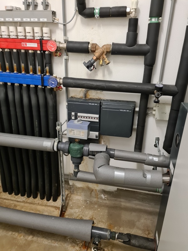

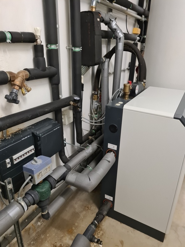

Als ik het zo lees lijkt het erop dat ie volledig op het elektrische element draait, maar dat kun je nu niet stellig zeggen want je hebt die daalderop ook nog.
Je hebt inmiddels de temperatuur voor het SWW teruggezet maar schrijft ook dat je het legionella-programma niet gevonden hebt. Om nu het probleem te isoleren prima maar ik adviseer je wel maatregelen te nemen tegen legionella dat wil je niet in het systeem.
Weet je wie destijds het systeem geïnstalleerd heeft? Wellicht dat bedrijf er eens bijhalen om toch wat na te lopen.
Wat ook helpt is om situaties tijdens het hoge energieverbruik vast te gaan leggen, betrek daar ook de daalderop bij.
[ Voor 5% gewijzigd door GerjanT op 03-10-2022 19:43 ]
ErikM schreef op maandag 3 oktober 2022 @ 19:40:
Die snap ik. Dat is voor de vloerverwarming.
Maar weet je ook waarom we een boiler hebben op de WP en ook nog een electrische boiler?
Kun je misschien wat duidelijkere foto’s ervan maken?
Het is sowieso wel een mooie (iets te) uitgebreide installatie… :)
Zo’n boiler is vaak 2000-3000W max!
Dus dat is echt niet je stroomverbruik met pieken van 10.000W
Elektrisch element zal hoogstwaarschijnlijk apart afgezekerd zijn, deze even via installatieautomaat (zekering) uitzetten.
Groepenkast schema’s?
Volgens mij zit er ook nog een zwembad installatie, of dat vermoede heb ik…
Mijn advies is een groot installatiebedrijf erbij halen welke ook utiliteitsbouw doet! Want een simpele installateur gaat hier niet uitkomen!

Geen zwembad. Maar als je die technische ruimte binnenkomt, denk je dat wel ;-)
Afbeeldingslocatie: https://tweakers.net/i/tl7UNgr70GB1JR9kbYar9oPH-Ik=/x800/filters:strip_icc():strip_exif()/f/image/ElEKM5sBSsP7dAWB2nhf34qz.jpg?f=fotoalbum_large
Afbeeldingslocatie: https://tweakers.net/i/xRtNRjH47BckLGzjMZdS8_iGkdo=/x800/filters:strip_icc():strip_exif()/f/image/iGS8RxI9rZnjWidol6UhcXUa.jpg?f=fotoalbum_large
Afbeeldingslocatie: https://tweakers.net/i/AbZRrSrJm5eTzfXtfXc_wcqNOKU=/x800/filters:strip_icc():strip_exif()/f/image/kFFrc96B5VoIeVowUUmTNmZV.jpg?f=fotoalbum_large

Volgens mij loopt koudwater naar de grote boiler en de uittrede naar de elektrische boiler als een soort legionella preventie.

Het is een mooi opgebouwde installatie. Kun je de warm-water leiding eens volgen van die daalderop? Want dat valt net niet te zien. Ik krijg haast het idee dat ie voor de boiler staat.

Je zegt dat de vloerverwarming uitstaat. Op de foto zie ik echter dat de bovenste rode thermometer hoger staat. Dus gaat je energie niet gewoon verloren in deze leidingen waarvan je denkt dat ze uit staan? Voel met je hand aan alle leidingen bij gebrek aan thermische camera.
Theo
  • Vet-smurf
  • Laatst online: 25-10 00:44
Op de fotos waar ook de vloerverwarming verdelers op staan lijkt de bovenste verdeler met de rode meter veel hoger in temperatuur te staan als de onderste, kleine 30 vs 40 graden (20 vs 30?) Schaal is best wel onleesbaar hier, maar bij de bovenste verdeler zit tussen aanvoer en retour zeker temperatuur verschil
Betreft je vloerverwarmingsverdelers:
Als de rode indicatie naar binnen staat, dus ingedrukt is. (Nauwelijks zichtbaar) dan staat het thermische motortje/klepje dicht.
Als de rode indicatie naar buiten staat, dus uitgedrukt is. (Goed zichtbaar) dan staat het thermische motortje/klepje open.
Zoals ik het ziet zijn dit Honeywell MT4 of MT8 NC 230V klepjes.
De klepjes welke open staan hebben of vraag of zijn defect.
Dit kun je bij 230V uitsluiten met een voltstick of bij 230V en 24V klepjes met een multimeter.

De klepjes zijn dicht. Het verschil in de temperatuursensor komt omdat er 1 niet recht staat.
Bovendien zou de WP aangeven wanneer er vraag is van de vloerverwarming, toch?

De belangrijkste vragen: waarom is die boiler geïnstalleerd? Hoe is deze in het systeem opgenomen? Wat zijn de consequenties als je deze uit het circuit haalt?

De aftapplug voor de vloerverwarming recht boven de groepenkast. :F

Water boven elektriciteit lijkt mij geen strak plan. Slecht ontworpen. Die groepenkast is niet waterdicht.
