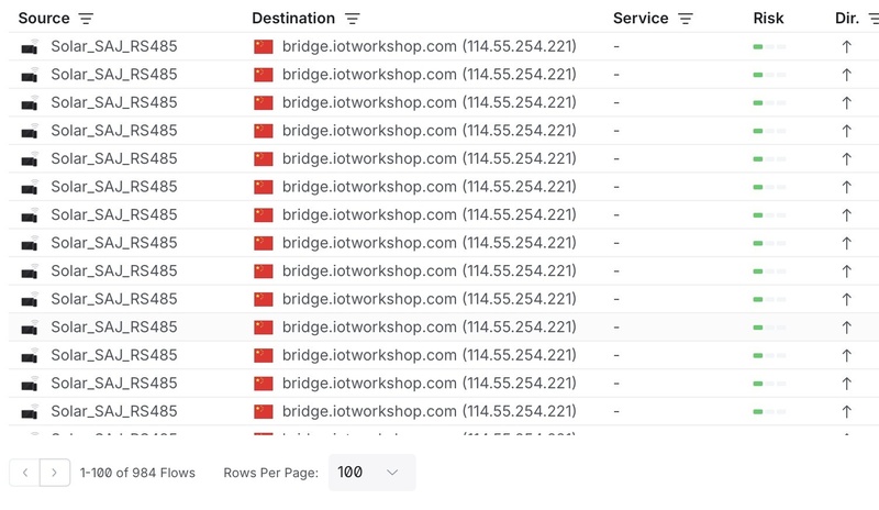

Als ik het goed begrijp kan dit niet. Mij lijkt dat de enige optie nu is om een automation te maken die het actuele verbruik checkt en die schuif dynamisch hierop aanpast (ik neem aan dat 110% dan correspondeert met de "Max AC Power" van mijn omvormer, nl. 3300W?). Lijkt me nogal houtje-touwtje.
Iemand dit al tegen gekomen en iets slims voor verzonnen?
EDIT: hm, lees nu net als je te vaak de limiet voor max vermogen aanpast je mogelijk de EEPROM kapot schrijft. Lekker.
EDIT2: Ik had ook nog een Zonneplan dongle in mijn P1 poort zitten. Blijkt dat deze helemaal niet nodig is als je verder geen diensten bij hun afneemt. Overigens kwam ik er achter dat je ook bij een Dynamisch Zonneplan contract geen echte zero export functie krijgt. De omvormer wordt gewoon geheel uitgeschakeld bij een negatieve stroomprijs. Volgens klantenservicemedewerker is dat om de levensduur van de omvormer niet aan te tasten. Nog gevraagd of dat is omdat de opslag dan corrupt raakt door het vele schrijven, maar dat wist hij niet.

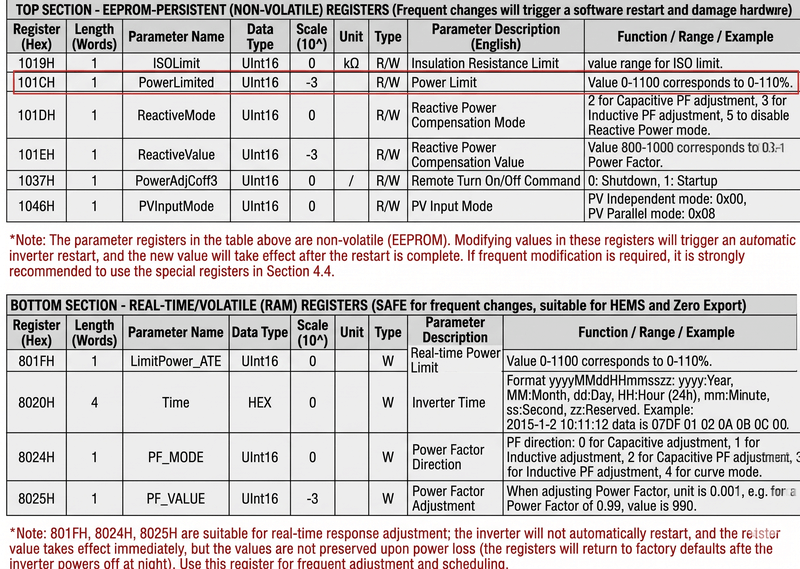

Ok, maar waarom biedt Zonneplan dan geen volledige zero export aan i.c.m. hun dynamische contract? Blijkbaar hebben zij een rationale voor waarom dit de levensduur zou verkorten.
Ik kan me er iets bij voorstellen dat deze functie vanuit SAJ wel bedoeld is om het vermogen eenmalig met een begrenzing in te stellen (b.v. omdat je maar zoveel terug mag leveren aan het net i.c.m. je bekabeling of groep o.i.d.), maar niet om dynamisch elke paar seconden aan te passen op basis van je actuele verbruik.
Op zich zou ik dit natuurlijk best in HA kunnen bouwen en aansturen. Heb jij dit zelf zo ingesteld, en zo ja, volgens welke logica en gaat dit goed?

De SAJ R5 omvormer heeft 2 registers om de output limiet in te stellen.
Mijn SAJ R5 HomeAssistant integratie gebruikt register 0x801F , de waarde hiervan is standaard 110%, en deze is live aan te passen tussen 0 en 110% van het vermogen van de omvormer. Deze word niet opgeslagen in de EEPROM.
Er is ook register 0x101C, met dezelfde waarden, maar deze wordt wél opgeslagen in de EEPROM, en herstart dan de omvormer. Deze wil je dus niet vaak aanpassen en is alleen nuttig als je eenmalig de max output van de omvormer wilt instellen. De SAJ R5 integratie gebruikt deze dus NIET.
Bovenstaande informatie komt uit de documentatie van SAJ en heb ik bevestigd gekregen van SAJ.

Wimbo schreef op donderdag 23 juli 2026 @ 10:34:
Top, dank voor de toelichting! Ik zie nu ook dat jij de bouwer/beheerder bent van de HA integratie. Heb ook even de discussie van mei dit jaar op Github nagelezen.
Dus Zonneplan is wellicht niet bekend met het verschil tussen deze twee registers of heeft andere redenen om dit niet aan te willen bieden.
Heb jij (of hebben anderen) ergens voorbeeldcode gezien van hoe je zero export die rekening houdt met je actuele gebruik in HA zou kunnen automatiseren?

jawaligt schreef op donderdag 23 juli 2026 @ 15:14:
Top, dank voor de toelichting. Ik zie nu ook dat jij de bouwer/beheerder bent van de HA integratie. Heb ook even de discussie van mei dit jaar op Github nagelezen.
Zie deze thread op Github: https://github.com/wimb0/...-saj-r5-modbus/issues/239
Hier in staat een voorbeeld van een automation. Mijn eigen automation houd ook rekening met een thuisbatterij, dus die is wat ingewikkelder.
Geen idee waarom Zonneplan dit (nog?) niet aanbied, want het is wel degelijk mogelijk.

Hier draait alweer een tijdje de Elfin als een zonnetje.
Nu zat ik in mijn UniFi gateway te kijken en zag ik dat een aantal maar per dag iets van data (50 bytes ofzo) naar China wordt verstuurd.
Hierop maar even een firewall rule ingesteld. Nu probeert ie elke minuut te versturen maar heeft ie pech.
De data naar HA zelf blijft gewoon naar behoren werken :Y

elektriekert schreef op zaterdag 25 juli 2026 @ 14:03:
Deze zag ik idd ook continu voorbij komen vanaf de EW11 in Pi-hole. Die heb ik ook al een hele tijd geblokkeerd. Geen idee waarvoor dat nodig is maar het werkt inderdaad prima zonder die verbinding.

GaMbiNo schreef op zaterdag 25 juli 2026 @ 14:49:
Ik heb ook geen idee, zo heb ik ook de cloud geblokkeerd van mijn Zendure’s thuis batterijen/omvormers. Alles is aan te sturen via Home Assistant :Y
~~~~~~~[Afbeelding]
Mijn devices zitten gelukkig in een VLAN zonder internet toegang.
Ik zag deze inderdaad ook voorbij komen in mijn firewall en DNS server.
Vervolgens ben ik in de documentatie gedoken:
bridge.iotworkshop.com is blijkbaar een online service van Elfin voor het op afstand beheren van devices.
Gelukkig is het via Telnet uit te schakelen:
Afbeeldingslocatie: https://tweakers.net/i/gGgRdhdqUVjDz1VpngCAtqJXly4=/fit-in/4920x3264/filters:max_bytes(3145728):no_upscale():strip_icc():strip_exif()/f/image/pcRbwWBjJMb3bh3NuI6OHwrR.jpg?f=user_large
Zet indien nodig Telnet aan in de web interface van de EW11/EW10/EE11. (System settings / Telnet)
Reboot het apparaat (Others / Restart)
Log daarna in via telnet en log in met gebruiker admin en hetzelfde wachtwoord als de webinterface.
Gebruik het commando SYS NAT Disable om deze service uit te zetten.
Gebruik Restart om te rebooten.
Daarna staat deze service uit en praat de Elfin niet meer naar bridge.iotworkshop.com.
Wel jammer dat ze dit niet in de web interface hebben verwerkt.
Edit: vergeet niet om TELNET weer uit te zetten en de Elfin dan nogmaals te herstarten!
Gevonden in https://www.hbl.hu/wp-con...ware_Funtion_20200623.pdf , pagina 43
