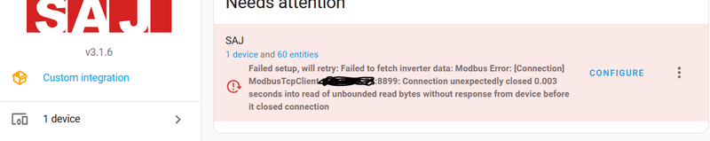

Afbeeldingslocatie: https://tweakers.net/i/34q6g4YWnNPDOQ5edmimaUCp9y0=/x800/filters:strip_icc():strip_exif()/f/image/xOHRUDlo350CvJ9g5dr7KboV.jpg?f=fotoalbum_large
In hacs staat een saj modbus integratie. In de bijbehorende documentatie staat haarfijn uitgelegd hoe je de inverter middels usb rs232 kan koppelen. Ik heb de zonneplan R5 inverter.
https://github.com/wimb0/home-assistant-saj-modbus De zonneplan 4g dongel kan gewoon blijven zitten. De Rs232 Elfin ew10 is te verkrijgen bij Ali voor rond de 15 euro
[ Voor 15% gewijzigd door Derksens op 22-10-2023 10:39 ]
  • DB LucF
  • Laatst online: 21-10 09:42
Bedankt voor deze tip @Derksens
Even een USB kabel aanpassen en UTP aan de andere kant zetten. Dan inprikken,configureren en klaar. In totaal nog geen half uurtje werk.
Geen Zonneplan app meer nodig en heel veel meer informatie uit de omvormer.
  • Derksens
  • Registratie: Oktober 2023
  • Laatst online: 07-04-2024
DB LucF schreef op donderdag 2 november 2023 @ 08:50:
Werkt zonder problemen tot nu toe geen issues gehad.

Is het inmiddels gelukt? Ik zit op hetzelfde punt vast. De EW11 is verbonden met m'n SAJ R5, en m'n wifi. Alles lijkt te werken totdat ik de EW11 toevoeg aan HomeAssistant, want dan geeft de integratie aan:
Failed setup, will retry: Modbus Error: [Input/Output] No response received after 3 retries, continue with next request
Alles bij 't device blijft dan ook op Unavailable staan. Ik heb de kabel nog eens gecontroleerd en alle setting nagelopen, ook nog vergeleken met jouw screenshots. Maar bij de status pagina van de EW11 blijft bij de Serial Port de Received bytes op 0, terwijl er wel wat bytes verzonden zijn. Daarom denk ik dat de modbus niet reageert, maar vind nergens dat dit een optie is.
Hopelijk ben jij verder of kan @Wimbo ons nog op pad helpen :)

Nu heb ik de Tx en Rx omgedraaid en nu heb ik het volgende:
Afbeeldingslocatie: https://tweakers.net/i/tKraaH-mDM154Lr7TTbFqZsCfLc=/800x/filters:strip_exif()/f/image/d4JebTUjg09ixa3tx5mwXWPV.png?f=fotoalbum_large
Aan de serial port zijde lijkt er nu wel wat te gebeuren, maar de netp zijde ontvangt nu wel maar verstuurt niets 8)7
Morgen even verder kijken. Een hoop rode uitroeptekens waren weg bij de entiteiten, alleen limit power was nog rood en niet beschikbaar maar de omvormer wekt denk ik al niets meer op nu.
[ Voor 7% gewijzigd door elektriekert op 27-04-2025 21:05 ]
Helaas,
Tx Rx omdraaien heeft ook niet gewerkt. De verbinding naar het eigen netwerk werkt allemaal naar behoren maar ergens daartussen gaat het fout :|

Hier heb ik net de EW10 ook hangen:
Afbeeldingslocatie: https://tweakers.net/i/jXJtq3vYGWsav9hZoRJuOqTPo1g=/800x/filters:strip_icc():strip_exif()/f/image/z0qGlRB1RmB1cvbxhvoLAwu7.jpg?f=fotoalbum_large
Wel zijn er een hele hoop entiteiten niet beschikbaar zoals:
L1 t/m L3 voltage, L1 t/m L3 current, geen frequency etc.
Slechts 19 van de 60 entiteiten beschikbaar.
  • Wimbo
  • Laatst online: 13:08
Standaard zijn er heel veel entities disabled.

Ik heb inmiddels al een hele tijd geen data meer in HA.
Afbeeldingslocatie: https://tweakers.net/i/yQwisZZFiPcj-qY9JfEppYrXdb0=/800x/filters:strip_exif()/f/image/pBPKimPYFUmRJ12VyMUFnda1.png?f=fotoalbum_large
Echter werkt geen een entiteit vanwege problemen met de intergratie
Na het herladen:
Afbeeldingslocatie: https://tweakers.net/i/3aRwdzfHw-tGLqaJRjiKB-uOKOE=/fit-in/4000x4000/filters:no_upscale():strip_exif()/f/image/V1gnftxDV0qKiwRxnY9sLjR4.png?f=user_large
Afbeeldingslocatie: https://tweakers.net/i/z3KRFnO2s0bG91OBO-HB7UiSM3w=/800x/filters:strip_exif()/f/image/pCrFS2UQCwuGwtc3j2niNxAS.png?f=fotoalbum_large
Herkenbaar voor iemand?
Inmiddels geupdate van 2.4.4 naar 3.1.6 heb nu een andere error.
Afbeeldingslocatie: https://tweakers.net/i/vGth94ZK-YiR0D5weN5TEjEzHXA=/800x/filters:strip_exif()/f/image/SfdqOe5FcgRQzkiU8guEjT41.png?f=fotoalbum_large
[ Voor 16% gewijzigd door elektriekert op 21-03-2026 15:39 ]
  • Wimbo
elektriekert schreef op zaterdag 21 maart 2026 @ 15:17:
Na het herladen:
Kloppen de settings van je Elfin ding wel? Ik zie 115200/8/1/NONE staan, wat niet correct is.

Ik vermoed dat het toch een config dingetje in de EW10 is, omdat hij zo te zien wel data van je omvormer ontvangt maar niet bereikbaar via modbus-tcp.
Mocht je verder willen troubleshooten, kun je een een PM sturen of een Issue aanmaken op https://github.com/wimb0/home-assistant-saj-r5-modbus/issues en de eventueel logs van HomeAssistant of de volledige config van de EW10 bijvoegen.

  • elektriekert
  • Laatst online: 09:45
Goedenavond allemaal,
Een hele tijd geleden heb ik hier gepost omtrent mijn RS232 (USB aansluiting) verbinding via een Elfin EW10A.
Deze stopte er vorig jaar ineens mee.
Afgelopen week een nieuwe EW10 aangeschaft nadat ik het een en ander opnieuw had geprobeerd (EW10 reset, HA intergratie verwijderen en opnieuw installeren, direct via modbus in HA proberen aan te spreken. Gebruiken zonder ZP dongle)
Niets werkte. Vandaag een EW11 i.p.v. de ZP dongle geprobeerd, deze werkte meteen.
Nu heb ik het vermoeden dat via een firmware update vorig jaar het kunnen gebruiken van de RS232 poort (USB) is komen te vervallen.
Zijn er meer mensen die problemen hebben met de RS232 aansluiting?
