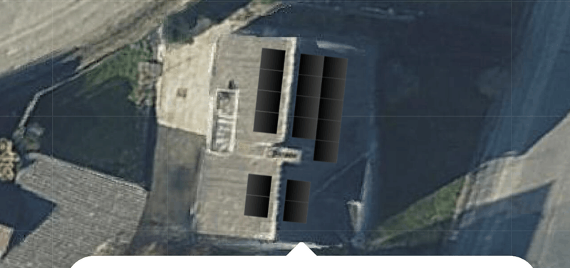

Bedankt voor jullie antwoorden! Door jullie inzichten had de verkoper ook door dat de startspanning niet voldoende gehaald wordt met een driefasige omvormer.
Ik heb ondanks onze 3fasige aansluiting (3*32 ampere) toch gekozen voor een monofasige omvormer aangezien die sneller opstart.

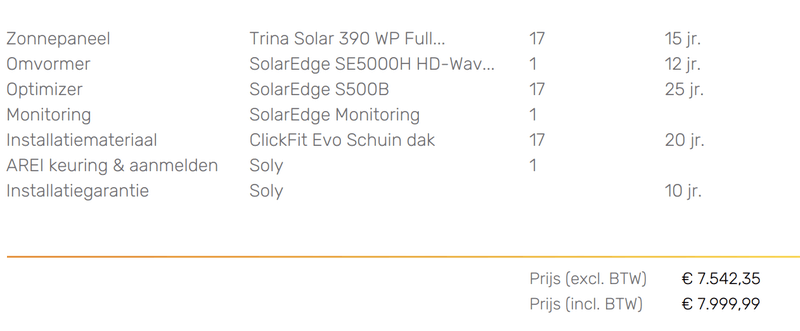

Ze stelden nu een sungrow monofasig voor voor 7500 en na wat discussie een se5000h met s500B optimizers voor 8000. (inclusief 6% btw)
Aangezien deze leverancier nog in 2022 kan plaatsen krijgen we hiervan 1500 euro subsidie terug wat een netto investering van 6500 voor de solaredge installatie.
Aangezien ik solaredge ken en zelf geplaatst heb in het verleden ga ik voor deze kiezen.

Afbeeldingslocatie: https://tweakers.net/i/IafmniClGPPoNFE1MCwy9VvalGU=/800x/filters:strip_exif()/f/image/S73LCS5TbD4yFrRiKFdKFN6N.png?f=fotoalbum_large
Afbeeldingslocatie: https://tweakers.net/i/TNIwF3GBdAO58wD4JDccRs0dGwo=/800x/filters:strip_exif()/f/image/E129tkcv2GfKjjYLcWAJFx10.png?f=fotoalbum_large
Hebben jullie nog bedenkingen ?

Mits het SE systeem in 1 string gelegd word is dat technisch okay. En €1,13 /Wp is zeer scherp voor een SE systeem, zeker incl de bijkomende kosten voor AREI in .be
Als ik me niet vergis kan SE5000H met accu overweg. Wellicht is dat nog een extra pre voor SE.
(Designer geeft me geen extra benodigde onderdelen) Je installateur zou daar meer over moeten weten ;-)
Voor slechts 6% extra denk ik dat je met SE de betere keuze hebt - al zou je er met weinig schaduw denk ik geen 6% extra uit persen.

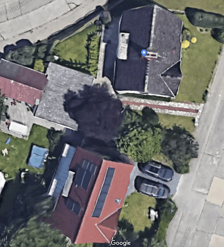

Op de foto lijken er wel meer panelen te passen. Zou dat wel serieus overwegen om vol te leggen, want het is nu veel makkelijker dan over 2 jaar. Maar ik weet niet of dat gunstig is in België.

Met minimaal 2 extra op West zou je terug kunnen naar s440; die zijn een fractie minder duur.
Overweeg het. Ook in België lijk je tegen duidelijk meer dan productiekosten terug te kunnen leveren tegenwoordig. Daardoor rendabel. Vergroot verder je eigen gebruik en zou een eventuele accu wat beter kunnen gebruiken.

Er is weinig schaduw, maar zoals je kan zien op de foto hier onder komt de boom van de buren toch wel in de buurt. Ik overweeg de 2 panelen die apart liggen op de west kant bij de andere 4 te leggen.
Om een beter idee te krijgen van de hoveeelheid panelen kan je vergelijken met de buren met oranje dak. dat is hetzelfde huis als het onze. Denk niet dat er nog heel veel panelen bij kunnen Oost. West wel maar twijfel of dit de moeite is.
