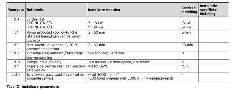

Ik ga nu de gebruikershandleiding doorspitten van mijn Vaillant hrPro CW3 VHR NL CW3/3. Als iemand al uit z'n hoofd weet dat het wel/niet kan met dit apparaat, voel je vrij om dit te melden ; )
  • Femmie010
  • Laatst online: 18-02-2024
Trouwens al heel erg bedankt voor al jullie antwoorden. Er zijn al meerdere antwoorden gegeven waar ik op verder kan bouwen. Ook al kost het wat uitzoekwerk hoe iets werkt.
Ik heb onderstaande instelbare parameters gevonden in de installatiehandleiding. Dit ben ik nu aan het lezen, maar het zegt me niet zo veel. Ik zie bijv. het woord deellast staan (ik heb een 3/3) en dat dit standaard staat ingesteld op 18 Kw. Maar ik heb geen idee of zoiets aanpassen goed is. Weet iemand wat dit betekent als ik dat lager zou zetten? Dan levert het apparaat minder vermogen schat ik. Niet specifiek van toepassing op de douchetijd, maar misschien in alle gevallen wel gunstig in geval van besparing?
Maar ook de pompnalooptijd weet ik niet of ik daar iets mee kan of zou moeten willen. Mogelijk moet ik dan even bij een ander topic kijken.
In alle gevallen lijkt het er niet op dat ik iets met tijden kan instellen voor wws aanvoer. Of zie ik dat verkeerd?
Afbeeldingslocatie: https://tweakers.net/i/DsIl_bLjnAOZwKwfJiuq8o-nb3s=/800x/filters:strip_icc():strip_exif()/f/image/olG7mi6hJoQRdOwfOwuAZS0u.jpg?f=fotoalbum_large
