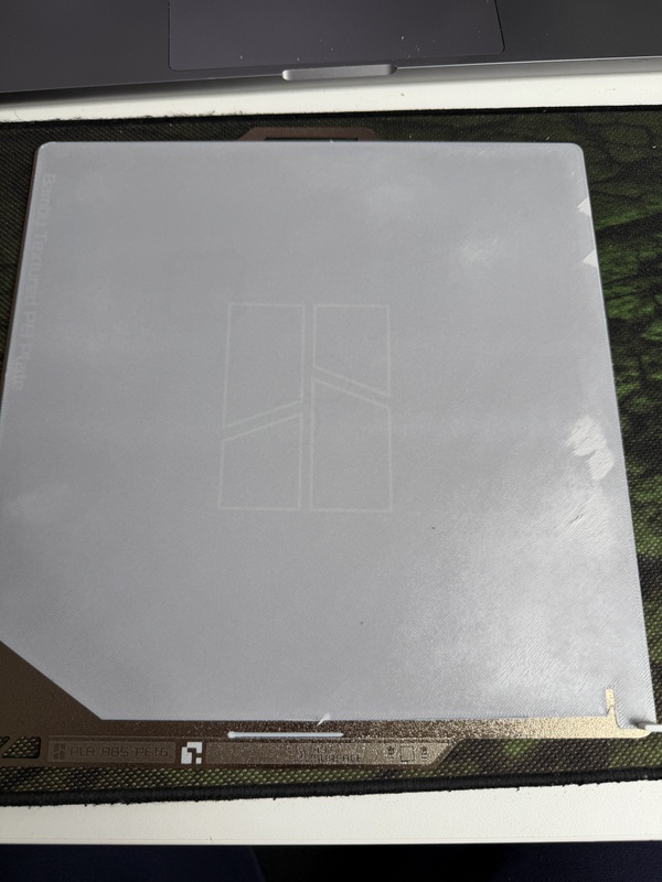

Na een weekendje weg de PEI plaat met warm water en de ruwe kant van schuursponsje schoongemaakt, voelt wel meteen minder "glad" dan ervoor.

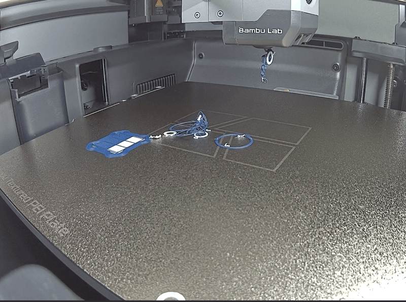

Eerste eigen printje ging meteen mis, hij "gooide" de lijnen er op ipv er echt op de printen.
Ik heb net de first layer test print gedaan en dit is het resultaat
hij begon rechtsonderin en legde daar eerst een extra sliert neer lijkt het wel, dat zie je als je inzoomt en vanaf midden onderin naar rechts onderin kijkt.
Ook aan de rechterkant halverwege is hij niet helemaal netjes.

Deze zojuist uitgevoerd met printpapier, moest inderdaad iets stellen.
Ben nog even met iets ruws over de PEI plate gegaan erna.
Benchy laten printen en die blijft nu wel staan.

net wat kleine printjes gedaan (2 kleine modelletjes op 1 plaat), niks aan de hand. ik verhoog het aantal naar 8 en gaat mis. nu met 2 ook weer mis.
Snap er echt helemaal geen bal meer van.

makooy schreef op maandag 8 juni 2026 @ 19:14:
Al eens Nozzle uitgebreid gereinigd en cold pull gedaan? Je lijkt ook kleine blob te hebben op laatste foto. Als er residue in je nozzle zit, krijg je sneller een blob en die tikt dan tegen je object aan.
i.c.m. met manual Flow Rate Calibration en Flow dynamics calibration deed dat paar maanden gelezen voor mij de truc met soortgelijke klachten.
Air diffusor al geprint?
Heb je linkje naar de Air Diffusor die je gebruikt?
Heb net een Nozzle Cold Pull gedaan via de P2S zelf, 1ste keer zat er nog wat kleur aan van vorig filament dus nog een keer gedaan. 2de keer was wel volledig schoon
Als ik het goed gelezen heb, heb je de plaat schoongemaakt met water en een spons. Heb je water+afwasmiddel en een afwasborstel geprobeerd?

@makooy heb je het probleem van de slechte plaat hechting al opgelost?
Ik heb zelf een P2S en tot afgelopen weekend nooit problemen met hechting gehad, maakte heel af en toe schoon en nooit problemen gehad. Nu lukt geen enkele print meer, verschillende filament geprobeerd maar elke keer na de eerste laag laat het filament los en trekt hij de print kapot. Ik denk dat de standaard pei plate gewoon kapot is, ik zie optisch niks vreemds aan de plaat, geen oneffenheden of krassen. Ik heb een smooth plate die ik met lijm gebruik en dat gaat goed.
Is dit bekend dat de pei plate na x aantal printjes niet meer goed werkt, kan het zelf niet vinden.

gielie schreef op dinsdag 16 juni 2026 @ 10:16:
Spuit er eens 3DLAC op, dat loste bij mij het probleem op wat jij beschrijft.

  • gielie
  • Laatst online: 14:52
GorgeousMetal schreef op dinsdag 16 juni 2026 @ 10:20:
Klinkt als een tip, waarom is dit beter dan de bambu prit stift die ik gebruik?
Heb de lijm eigenlijk nog niet op de standaard pei plate geprobeerd.

gielie schreef op dinsdag 16 juni 2026 @ 10:16:.
Ik heb bij mijn P1S alleen een PEI plaat gekregen, en dat is de enige plaat die ik heb, en ik heb geen problemen met regelmatig loskomen van de print.
Die plaat is ook nog steeds maar aan 1 zijde gebruikt, de andere kant nog nooit gebruikt.
De printer heeft ~1350 uur op de teller. Dus ik denk dat het antwoord op jouw vraag is: Nee
Ik gebruik werkelijk nooit maar dan ook nooit lijm of andere "troep" op mijn buildplates.
Hoe maak je 'm schoon? IPA? Warm water met dreft?
Ja en nee, hij heeft een paar printjes weer goed gedaan en daarna weer zelfde gezeik.
"ruwer" maken van de plaat hielp bij die paar printjes, misschien toch even licht schuurpapier halen zoals op de bambulab website wordt geadviseerd

iMars schreef op dinsdag 16 juni 2026 @ 11:28:
Ik maakte hem bijna nooit schoon maar als ik dat deed met warm water/dreft en een goede schuurspons. Gaat al maanden goed en nu plotseling niet meer. Mijn smooth plate wordt aangeraden om met lijm te gebruiken en dat gaat altijd goed.
Stap 1 is de plaat met heet water en wat afwasmiddel schoonmaken en daarna goed afspoelen. Zorg met het droogmaken dat je niet met je vinger weer te plaat aanraakt.
Stap 2 Lost dat het niet op dan een keer de kalibratie van de printer opnieuw uitvoeren. Als hij klaar is de printer uitzetten even wachten en weer aanzetten en nog een keer proberen.
Stap 3 Lost dat het ook niet op dan zou het kunnen zijn dat je bed zelf gekalibreerd moet worden.
https://wiki.bambulab.com/en/p2s/maintenance/manual-bed-tramming
Je kunt ook als test eerst een first layer test printen om te zien waar het fout gaat,
Lijm of andere sprays heb je echt niet nodig als alles goed level is bij PLA & PETG.
Je bent dan bezig met symptoombestrijding >:)

MikeOO schreef op woensdag 17 juni 2026 @ 06:52:
Dit dus ;)

  • tedkroon
  • Laatst online: 29-11 18:04
wat zijn je bed temperaturen voor PETG en PLA
Wat een onzin , ik heb op een p1s bijna 2000uur en heb nog nooit die plaat gescrobt met een schuurspons dreft of ipa geen warm water en al die onzin. Gewoon een spuitbus 3d lak. ook op de h2c met 800 uur nog nooit die plaat schoon hoeven maken. lijkt wel of jullie meer bezig zijn met drogen en schoonmaken dan met printen,

Quepee schreef op woensdag 17 juni 2026 @ 22:38:
Tja als je 3D lak gaat gebruiken is dat puur omdat je daarvoor kiest en dus niet simpel de plaat af en toe schoon te maken. Doe je dat wel dan heb je dat spul helemaal niet nodig en dat is jou keuze.
Prima, maar roep geen dingen omdat je hulpmiddelen gebruikt dat andere het dan ook maar moeten gaan doen omdat jij dat zegt 8)7
Hier idem, zelden schoongemaakt, af en toe wat 3Dlak en geen omkijken naar.
Behalve wanneer je geen lak gebruikt en veel PETG print:
Afbeeldingslocatie: https://tweakers.net/i/YuWW2ydSqiHTgHomFWVhENfikB4=/x800/filters:strip_icc():strip_exif()/f/image/PFVvz2V1UCCtzReFN1KlEYrx.jpg?f=fotoalbum_large
Die zat iets te vast :+
