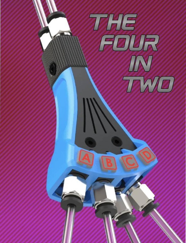

Totdat Bambu Lab zelf hun (automatische) AMS switcher op de markt zet, hier vast een handmatige:
Afbeeldingslocatie: https://tweakers.net/i/N3td_yRhxiaMAFL-fjD-QmKAI-w=/x800/filters:strip_icc():strip_exif()/f/image/A9PoE6dPZXg62DzmhAqGAYhP.jpg?f=fotoalbum_large
Makerworld link
Hier kun je dus 4 AMSsen op aansluiten en die dan met de hand switchen van de ene nozzle naar de andere, als je tenminste een H2D of H2C hebt. Deze gast heeft mee hele bijzondere ontwerpen gemaakt, zoals een externe spoolholder waarmee je het filament makkelijk terug kunt halen dmv een draaiknop op die spoolholder. Echt geniaal.
Mac Mini M4Pro | MS Surface Pro 9 | Canon 1Dx III | Bambu Lab H3C | BMW K1600 GTL
