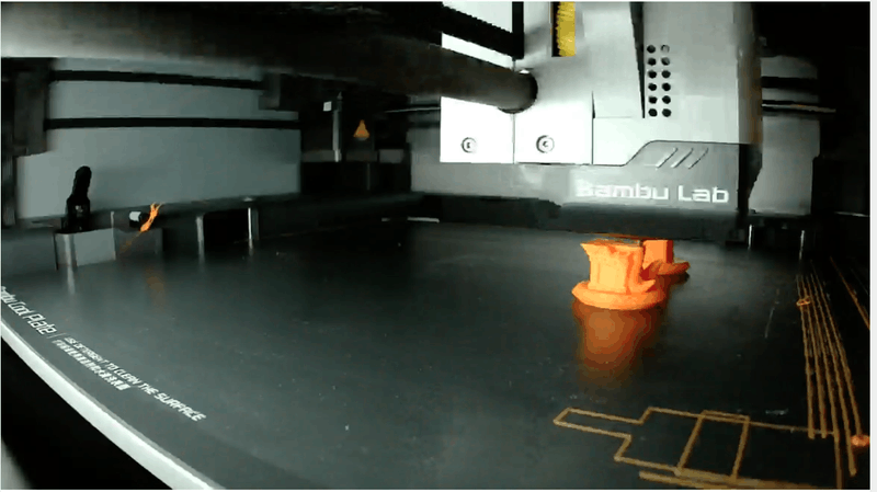

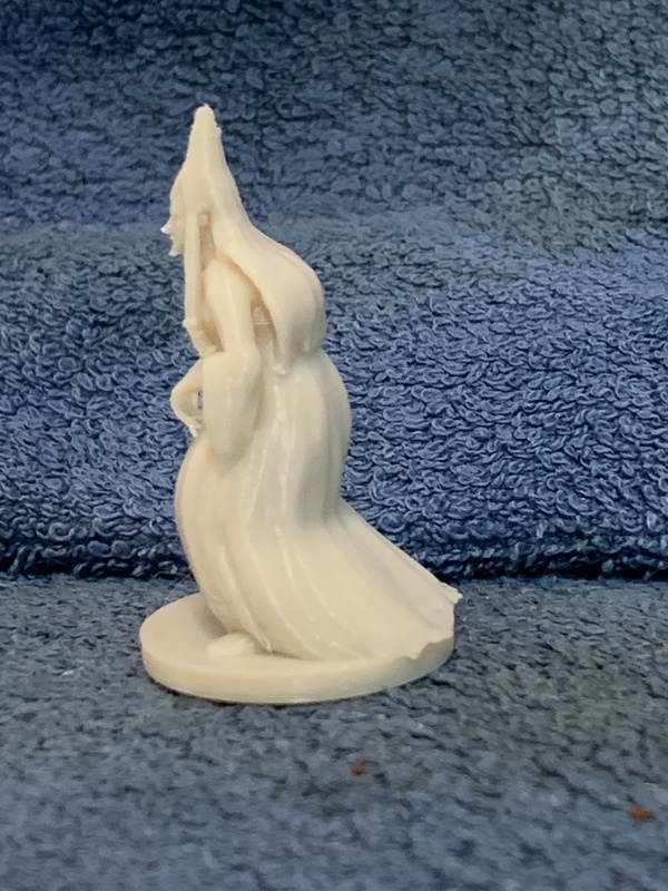

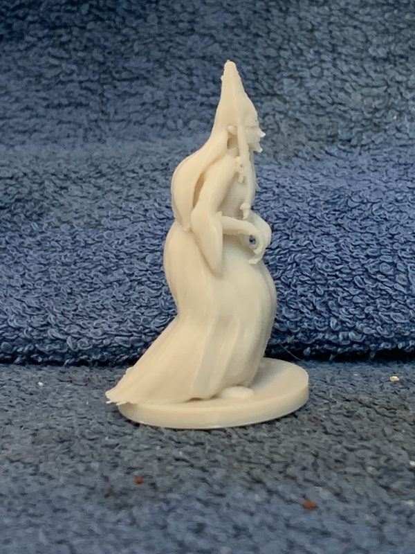

Afbeeldingslocatie: https://tweakers.net/i/y_cQph3qJjLGJTSY5iTbtwg_B-Q=/x800/filters:gifsicle():strip_exif()/f/image/NYHfyx26DhkMDUswdIYcanAd.gif?f=fotoalbum_large
Eerste print, nu 2 mimics aan het printen:
Afbeeldingslocatie: https://tweakers.net/i/MN4vfrlTbb_KBDis_mGnm0PBoq8=/800x/filters:strip_exif()/f/image/BiBIAh8l0OuTEEmaZhPZoALT.png?f=fotoalbum_large

Afbeeldingslocatie: https://tweakers.net/i/j7mad1xu5CbhF2voT3CNIprdS30=/x800/filters:gifsicle():strip_exif()/f/image/wkzvvUfOF8TakTqv3PNqMpmu.gif?f=fotoalbum_large
Afbeeldingslocatie: https://tweakers.net/i/wuviDSM8uW-oWQ-Tip5UfuHV0wA=/x800/filters:gifsicle():strip_exif()/f/image/zX9JgErpBOD9cS8l93bnuZfQ.gif?f=fotoalbum_large
Afbeeldingslocatie: https://tweakers.net/i/78qaWaZotnyEbYHrCST3kQq5Pc0=/x800/filters:gifsicle():strip_exif()/f/image/lABFwDriZHbw6BUF9fzGCfQ0.gif?f=fotoalbum_large
Vandaag geprint :D 3,5 uur, 0.08mm layer height :D

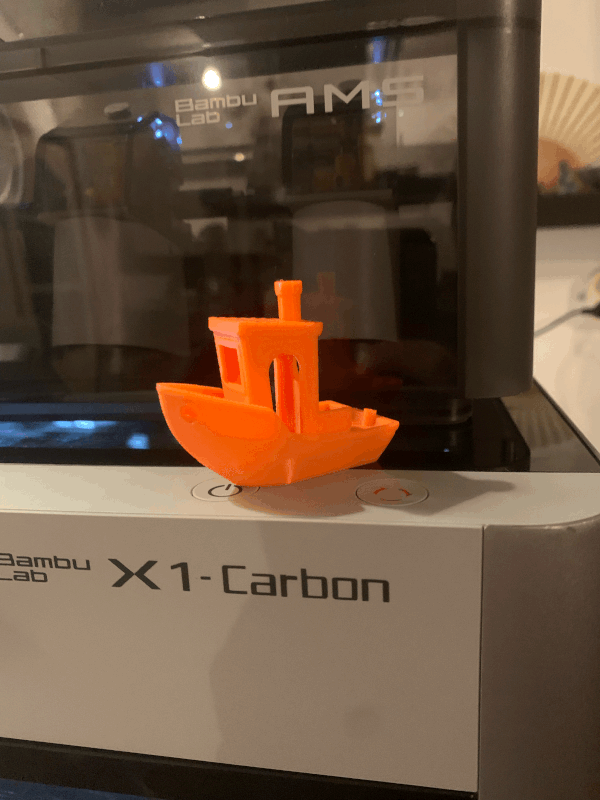

Bij mij staat er “Je pakket zal volgens je leverinstructies worden bezorgd”… ik heb geen flauw idee wat die instructies zijn maar zal zo te zien een dezer dagen bezorgd worden…
Afbeeldingslocatie: https://tweakers.net/i/stZWzKcI8uFas321YFuZvcxl10Y=/x800/filters:strip_exif()/f/image/dS1zFReUVMw7qQ7qtmHw4xDM.png?f=fotoalbum_large

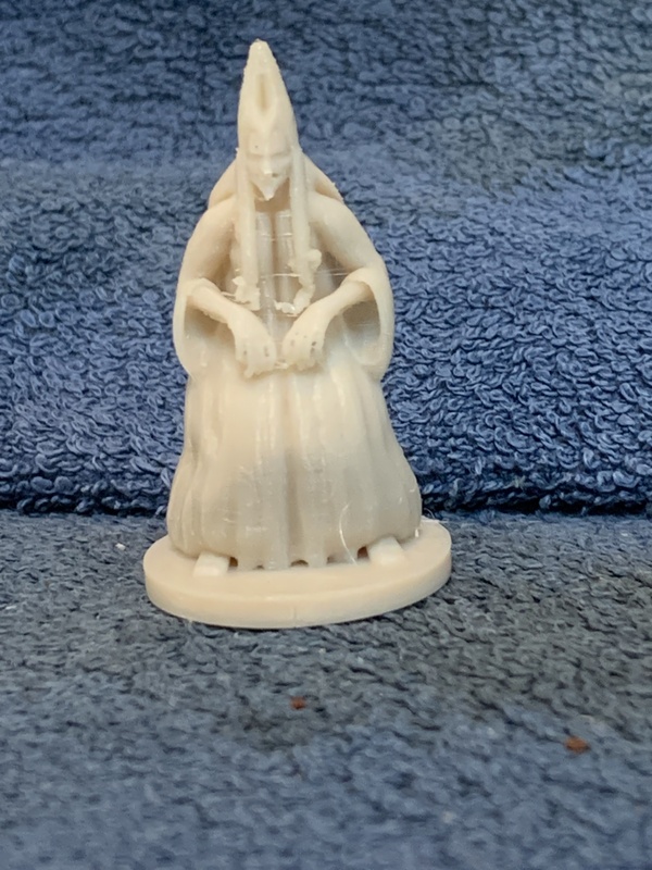

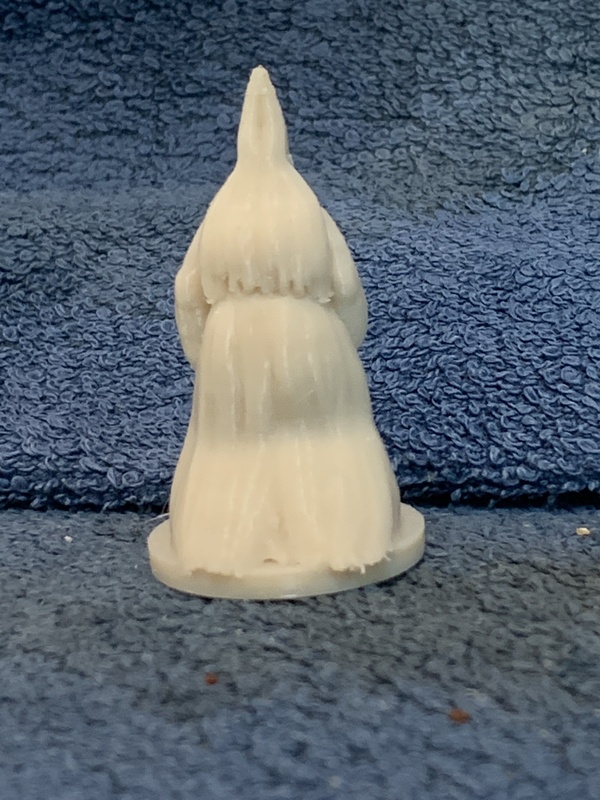

Mijn pledge kwam gisteren binnen. Gelijk eerste print de vase mode vrouwen sculptuur geprint met Fillamentum. Kwam er perfect uit (standaard instellingen zoals het in de bibliotheek staat). Elke print daarna failure… totaal geen bed adhesion. Alles schoongemaakt met warm water en ipa, nog steeds niet. Daarna bed forceren op 60°C en bam, een mooie print.
Meer hier last van? Vind het niet erg om op 60°C te printen, maar als ik online resultaten zie van iedereen die op 35°C printen, wil ik dat toch ff tackelen. Ik heb het ook met originele Bambu pla wat erbij geleverd is.

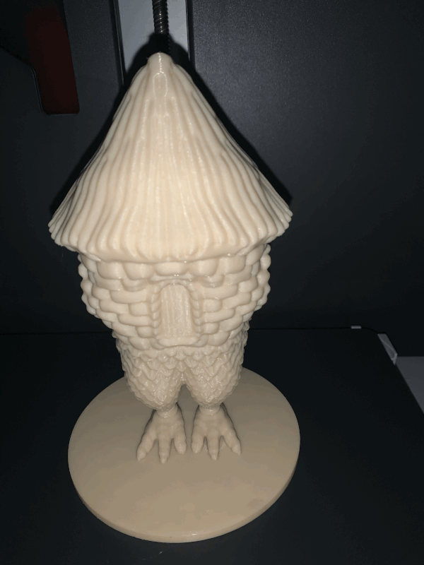

Merçi... Ook Baba Lysaga geprint:
Afbeeldingslocatie: https://tweakers.net/i/tDmQq--kK-u4VDUeL2evop4K5NE=/x800/filters:strip_icc():strip_exif()/f/image/aQGMiCxQhz3KOscq6cNj19b8.jpg?f=fotoalbum_large
Afbeeldingslocatie: https://tweakers.net/i/kyfapku6eHuZcPYC6TZhpCbErhk=/x800/filters:strip_icc():strip_exif()/f/image/h503dCUowa3MMTpUfmBNHPFV.jpg?f=fotoalbum_large
Afbeeldingslocatie: https://tweakers.net/i/MBSJ0kUWz2nAeVyUTEEngyaLg8A=/x800/filters:strip_icc():strip_exif()/f/image/bX0V9PtOkVnvOOJNaKkV0iFV.jpg?f=fotoalbum_large
Afbeeldingslocatie: https://tweakers.net/i/y0gRE4IEIJY8HALNJOE_tHtSO58=/x800/filters:strip_icc():strip_exif()/f/image/DzpVpq4vgs3r4Vv1ipuRwaNP.jpg?f=fotoalbum_large
En nu bezig met 3 wereravens, multicolour...
Wat dat laatste betreft... Normaal gebruik ik 120 mm3 purge hoeveelheid, met eSun brandweerrood moet je dat ABSOLUUT niet doen :') . M'n bone-white & wit zijn verschillende kleuren roze geworden :') .... Ah well, gaat toch enkel om de bases van de mini's.
