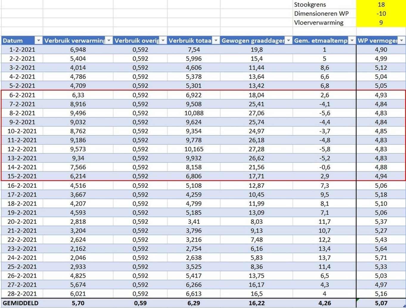

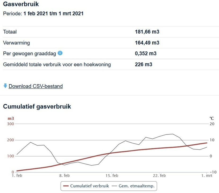

Dat kan ik wel achter komen, hou al meer dan jaar het gasverbruik bij op Mindergas.nl, zal eens graven.

  • Andrehj
Pazo schreef op vrijdag 17 juni 2022 @ 17:04:
Hou er wel rekening mee dat we ook al meer dan een jaar geen echte kou meer hebben gehad.
De laatste redelijk koude dagen waren in feb 2021. Dat zijn leuke dagen voor dit sommetje.
  • Pazo
  • Laatst online: 23:39
Zal vanavond even kijken tot hoever het terug gaat.
Heb al wel meerdere jaren een P1 meter draaien, even kijken hoever ik daar historie terug kan kijken.

Ik hou mijn gasverbruik bij via Mindergas.nl sinds 28-1-2021.
Dit is een overzichtje van februari 2021:
Afbeeldingslocatie: https://tweakers.net/i/F-jiXelmdMjLykWoyTSjPC8ajDk=/full-fit-in/4920x3264/filters:max_bytes(3145728):no_upscale():strip_icc():fill(white):strip_exif()/f/image/NVsy5TJZzZRSMoWgfZEBsgG4.jpg?f=user_large
Ik heb de gegevens gedownload en handmatig even de gemiddelde etmaal temperatuur erbij gezet.
Afbeeldingslocatie: https://tweakers.net/i/-6QI4HR0t719TendLN72vvbQtPo=/full-fit-in/4920x3264/filters:max_bytes(3145728):no_upscale():strip_icc():fill(white):strip_exif()/f/image/GDlLjTmcWW7XxEnu2fRQKrN6.jpg?f=user_large
Gaat dus denk ik met name om de koude dagen, rood omkaderd. Hoe kan ik hier verder aan rekenen?

  • Andrehj
Pazo schreef op vrijdag 17 juni 2022 @ 19:42:
Kijk. Dat is nuttige data!
Doe per (koude) dag deze berekening (op basis van een stookgrens van bijvoorbeeld 18°C en de aanname dat je je WP op -10 wilt dimensioneren):
(Aantal kuubs per dag voor verw) * (18 - -10)/(18 - gemiddelde etmaaltemp). Bij 9.5 kuub bij -5 komt daar bijvoorbeeld 11.6 m³ uit.
Dat vermenigvuldig je met 8 (radiatoren) of 9 (vloerverwarming) kWh/m³ en je hebt de verwarmingsbehoefte per dag. Stel vloerverwarming (bij radiatoren moet je ook je afgifte nog aanpakken!), dan is dat dus 104 kWh.
Dat moet de WP in bijvoorbeeld 21 uur in je huis pompen (rest is voor SWW en defrosts), geeft dus een WP vermogen van 5 kW.

@Pazo onder die omstandigheden heb je bij -5°C buiten dus ca 9,2 m³ gas nodig (ex sww).
Dat is, met een ketelrendement van 9kWh/m³, 83 kWh oftewel 3,4 kW continu.
Je kunt in Excel een scatter plot maken van Verbruik totaal en Gem. etmaaltemp. en de trendlijn af lezen bij -10. Dat is het verwachte gasverbruik in m³/dag tijdens een Elfstedentocht. Dat kan je dan weer terugrekenen naar kWh/dag en delen door 21 draaiuren per dag voor het benodigd vermogen.

Nou, ik heb je rekenmethode losgelaten op mijn gegevens:
Afbeeldingslocatie: https://tweakers.net/i/b9PteYuJ0ywFWxPgnmYXkR0V-6I=/full-fit-in/4920x3264/filters:max_bytes(3145728):no_upscale():strip_icc():fill(white):strip_exif()/f/image/NvhQ90TPOYlfz8p5GjqPFZ6f.jpg?f=user_large
Dan kom ik inderdaad op die 5kW uit.
Maar dan knaagt het toch, is het niet beter om iets extra capaciteit te nemen, dus voor een 7kW variant te gaan? Wat als we toch een keer een strenge winter krijgen met 2-3 weken ver onder 0? Het laatste wat ik wil dat het op koude dagen net die comfortabel is in huis.

  • Andrehj
Pazo schreef op vrijdag 17 juni 2022 @ 20:57:
Veel merken hebben een 7 kW variant met hetzelfde minimum vermogen als de 5kW ( bijv Mitsubishi en Panasonic). Dan kun je dus risicoloos de grotere WP kopen.

Deze wordt voor warmtepompen op 0,8-1,0 gezet. Alleen bij hybride installaties is dit 0,4
Ze gebruiken deze formule van Nefit:
https://www.nefit-bosch.n...armtepomp-voor-mijn-klant
Dat betekent ongeveer 5,5 kW bij -10 graden.
[ Voor 5% gewijzigd door Verwijderd op 23-06-2022 14:31 ]
  • Pazo
Super, bedankt @Verwijderd , daar kan ik mooi naar verwijzen.
Volgens mij heb ik nu wel genoeg argumenten dat een 5KW toch echt te weinig is (misschien net wel voor nu, maar niet voor de toekomst).

Pazo schreef op donderdag 23 juni 2022 @ 13:59:
Je zou ongeveer 5,5kW nodig hebben bij -10 graden volgens hun berekening.
Ook moet je ten alle tijden rekening houden met de totale afgifte van je verwarming.
Jullie kinderen worden ouder, willen de verwarming boven toch gaan gebruiken.
Of je gaat je huis toch verkopen, nieuwe bewoners willen verwarming in de slaapkamer gaan gebruiken.
Dat de partij voet bij stuk houdt, geeft wel aan dat ze niet zomaar iets doen.
Als je deze vragen die je gesteld hebt goed documenteert en er onverhoopt toch problemen zijn. Dan heb je iets om mee te slaan, wel zo prettig!

  • Andrehj
Pazo schreef op donderdag 23 juni 2022 @ 08:17:
1) Je berekeningen kloppen niet, 60 m2 wat je in gebruik hebt voor verwarming maal factor 50 = 3kw, gezien er boven niet gestookt wordt is een 7kw veel te groot.
Dat is onzin. Als je boven niet stookt, verdwijnt het warmteverlies daar niet! Het enige wat dat betekent is dat de vvw op de bgg harder moet werken.
Vooral als je woning goed geïsoleerd is, is het (met een WP) dus vaak handiger om zoveel mogelijk zones open te zetten. Dan kan de Ta naar beneden en gaat je COP omhoog.
Die factor 50 is gewoon een vage vuistregel voor een bepaald type woning.
Ook je gasverbruik bij -10 moet je anders berekenen. Je verminderd het warm water gebruik van het totale gasverbruik, deel je 200 en vermenigvuldig je met 0.4 Dat is wat je nodig hebt bij -7
Dat klopt ook al niet. Die WP zal het SWW ook moeten maken toch?
2) Wij werken met de TD30 van pansonic, dit is een RVS boiler.
Dat is mooi.
3) Wij werken alleen met buffervat omdat de warmtepomp efficienter werkt met waardoor deze langer mee gaat.
Klopt ook niet. Mits de WP zijn vermogen in het afgiftesysteem kwijt kan, kan het systeem nooit efficiënter worden dan door de WP direct in de VVW te laten pompen. Dus ook het best voor de levensduur.
4) De warmtepomp heeft een eigen groep nodig en omdat er niet voldoende ruimte was moet er een apart kastje naast.
Hier wordt vaak een klein kastje gebruikt. En voor PV weer een klein kastje. En later met je elektrische auto weer. Na een tijdje is het ene grote puinhoop. Tip: Zoek eenzelfde kast als je nu al hebt (met voldoende vrije ruimte voor alle toekomstige uitbreidingen!) en zet die er zelf naast (of laat dat een elektricien doen).
5) Staat op de offerte. Dit is een therminon verdeler.
Heb ik ook (Therminon Industrie). Bevalt goed. Tip: Reken de flow uit per groep. Je kunt deze verdelers met twee types flowmeters krijgen. Omdat ik veel groepen heb, heb ik de versie met lage flow (0-2.5 lpm). De standaard versie is bij mijn flow van 1 lpm niet of nauwelijks meer af te lezen.
Wij zullen geen 7kw aanbieden omdat dit te groot is en de warmtepomp dan gaat pendelen. We kunnen dan geen garantie geven over de duur van de warmtepomp.
Geen idee welk merk ze aanbieden, maar bij veel merken (Mitsubishi SUZ, Panasonic mono's) is de 5 en 7 kW versie gewoon gelijk, en dus ook het minimum vermogen precies gelijk.
Ik heb sterk het idee dat deze toko wel de bel heeft horen luiden maar echt totaal geen idee waar die klepel hangt...
  • Andrehj
Proton_ schreef op donderdag 23 juni 2022 @ 09:24:
edit um, een beta van 0.4 voor full electric vind ik wel heel vreemd. Dat gaat rond het vriespunt al fout met defrosts.
Daar had ik zelfs nog overheen gelezen. Want delen door 200 is ongeveer hetzelfde als de koevlaasformule.
Bij full-electric moet je eigenlijk helemaal geen beta-factor willen hanteren, zeker niet als je vvw hebt.
