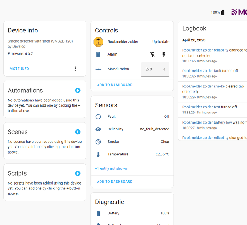

Misschien iemand ervaring met de Fireangel systemen? Deze zijn uit te breiden met een zigbee of Z-wave module, maar het is niet te vinden of ze dan ook daadwerkelijk bovenstaande in Home Assistant aanbieden.

Zie voor FireAngel:
https://community.home-as...t-630-int-z-wave/217403/7
https://www.zigbee2mqtt.io/devices/W2-Module.html
https://community.home-as...bridge-integration/166690

Vanmorgen om 10:00 heb ik 3 rookmelders besteld, en ik heb ze zojuist al ontvangen.
Het zijn de Frient Intelligent Smoke Alarm Zigbee, staat ook bekend als Develco.
Het zigbee id is SMSZB-120.
In Home Assistant ziet het er zo uit:
Afbeeldingslocatie: https://tweakers.net/i/C4R74SODOOjgjzzv0IUSUJWBY5U=/800x/filters:strip_exif()/f/image/ppLkzqJ3UgUaGrpN0cFVeBfE.png?f=fotoalbum_large
Afbeeldingslocatie: https://tweakers.net/i/smE0cgfXsnsvBrUD9hn8lA0q9To=/800x/filters:strip_exif()/f/image/zXMTHfI4OIOw7X5wSPfjhrw4.png?f=fotoalbum_large
Even in HASS de join devices aanklikken, plasticje van de batterij verwijderen en meteen joinen op het netwerk. Ik heb nu 51 zigbee devices, veel bedraad en dus een goede mesh dekking. De melders hebben ook een temperatuursensor. Tot nu toe erg tevreden.

Sorry om een wat oudere thread weer tot leven te wekken, maar ik dacht toch wel nuttige info voor mensen die vragen hebben gesteld over de koppeling van Fireangel rookmelders met HA.
Bij ons was het hoognodig om de oude rookmelders te vervangen (zo'n paar jaar te laat eigenlijk, volgens de stickers op de oude). We wonen in een nieuwbouwhuis met NEN 2555 melders op 230V, die fysiek zijn doorgekoppeld (aparte draad hiervoor). De oude rookmelders verkopen ze niet meer, dus kwam ik uiteindelijk uit bij Fireangel als aangeraden vervanger. Ik wilde weer rookmelders op 230V met fysieke doorkoppeling, zodat de boel NEN 2555 blijft en ook zonder smarthome gewoon werkt. Maar integratie met HA is natuurlijk wel een plus. Na veel speuren en lezen ben ik voor de SM-F-1EU melders gegaan (4 stuks) en bij 1 heb ik de aanvullende Zigbee module (ZB-Module) gekocht. Deze module bleek na ontvangst versie v14 te zijn.
Ik kan melden dat de Zigbee module zich probleemloos liet koppelen met mijn Conbee II stick met ZHA. Ik draai op het moment HA 2024.7.2. Binnen HA komen 2 entities erbij: 1 als sensor (rookdetectie) en 1 als 'siren'. Ik kan de 'siren' wel aanzetten vanuit HA, maar helaas niet uitzetten. Daarvoor moet ik echt fysiek bij 1 van de rookmelders de knop indrukken. Bij het aanzetten van de 'siren' vanuit HA gaan ook de andere gekoppelde melders mee.
De eerste stap naar een DIY alarmsysteem is gezet. Nu nog de buitenlamp vervangen voor een RGB-versie, zodat ik die rood-blauw kan laten knipperen in het geval. Ook al zou dit blijkbaar officieel niet mogen...
Bij ons was het hoognodig om de oude rookmelders te vervangen (zo'n paar jaar te laat eigenlijk, volgens de stickers op de oude). We wonen in een nieuwbouwhuis met NEN 2555 melders op 230V, die fysiek zijn doorgekoppeld (aparte draad hiervoor). De oude rookmelders verkopen ze niet meer, dus kwam ik uiteindelijk uit bij Fireangel als aangeraden vervanger. Ik wilde weer rookmelders op 230V met fysieke doorkoppeling, zodat de boel NEN 2555 blijft en ook zonder smarthome gewoon werkt. Maar integratie met HA is natuurlijk wel een plus. Na veel speuren en leszen ben ik voor de SM-F-1EU melders gegaan (4 stuks) en bij 1 heb ik de aanvullende Zigbee module (ZB-Module) gekocht. Deze module bleek na ontvangst versie v14 te zijn.
Mooie info.
Goed dat je de onderlinge bedrade koppeling van de melders in stand houdt (moet ook wettelijk bij nieuwbouw na 2003/2004).
Het is wettelijk verboden om op afstand een sirene van een rook/brand-melder UIT te zetten. Je moet lokaal gaan kijken bij de Melder of er inderdaad sprake is van "valse" Alarm en dan mag je de sirene pas UIT zetten met een knopje op de melder zelf of met een alleen lokaal werkende afstandsbediening (infrarood of Bluetooth met kort bereik).
