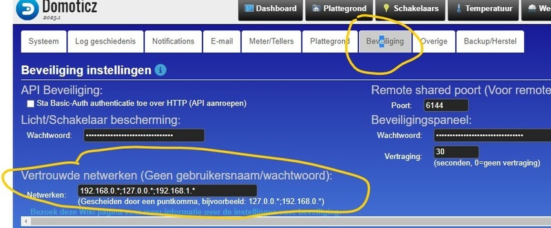

Om dit te op te lossen zijn er twee mogelijkheden dat is het meegeven van een username en pw of de “zender” een vertrouwde status te geven in domoticz. Zelf ga ik voor de tweede optie. Ik zal hem je uitleggen.
Je kan in domoticz ip adressen of en zelf hele reeksen van ip adressen opgeven welke vertrouwd zijn. Wanneer iets van dit adres binnenkomt, dan is geen pw en username nodig. Je doet dit bij instellingen op de tab beveiliging. Zie de scherm afdruk
Afbeeldingslocatie: https://tweakers.net/i/OlzYKvP9hXYGBQcVzAL02AJnG1o=/800x/filters:strip_icc():strip_exif()/f/image/0OjullkOfDHZGKsGV6r7XVLg.jpg?f=fotoalbum_large
Zover ik kan inschatten moet hier bij jou het volgende ingevuld worden.
127.0.0.*;192.168.1.*
Hiermee geef je aan dat alle lokale gebruikers (op dezelfde comp waar domoticz op draait) en de gebruikers met het ip adres 192.168.1.1 t/m 192.168.1.255 toegang hebben tot domoticz
Dit moet je mi het probleem van de toegang hebben opgelost.

@Pjelle @Hotting Ik heb gisteravond Pjelles reactie niet gezien op een of andere manier. De uitleg van Hotting was inderdaad hetzelfde maar stap voor stap zo duidelijk dat het niet meer fout kon gaan. ;) Dank aan beiden.
Ik heb de ranges ingevuld en de foutmelding in het script is weg. (Eerder nooit problemen gehand met data pushen naar Domoticz, maar dit zal sinds de laatste update dan veranderd zijn).
