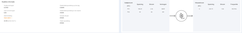

Ik heb een Solis omvormer (Solis S6-GR1P1.5K-M) met Wifi stick voor de 5 zonnepanelen op mijn dubbele carport. Zie hier voor meer informatie van mijn systeem: Uitbreiding zonnepanelen dubbele carport.
De Solis omvormer stuurt de data naar SolisCloud, die je kan bekijken met de SolisCloud app of met de browser op de PC.
Afbeeldingslocatie: https://tweakers.net/i/0L1kADFZ-aVk8uyAO-G_2B1ge0Q=/800x/filters:strip_exif()/f/image/lRPGFmSEu8CL54lgfeu1iBzj.png?f=fotoalbum_large

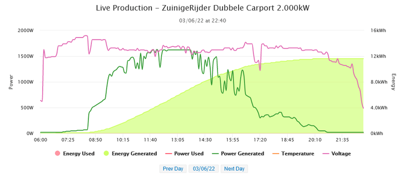

Dit is dus wel achteraf, maar aangezien ik ook de SolisCloud data kan bekijken via App of Windows PC hoeft dit voor mij niet realtime te zijn.
Hier de data van 3 juni 2022 op PVOutput:
Afbeeldingslocatie: https://tweakers.net/i/64IP7h12sKFuXrPp84ODXZeSHkg=/800x/filters:strip_exif()/f/image/wFQWt2Eob85DA24COYcfbeXF.png?f=fotoalbum_large
Jammer genoeg is de resolutie van de opwekking van de dag per 100 Wh oplopend, dus misschien wil ik daar nog iets aan verbeteren, door de huidige opwek per 5 minuten mee te nemen in de increments om een nauwkeurigere resolutie te krijgen.

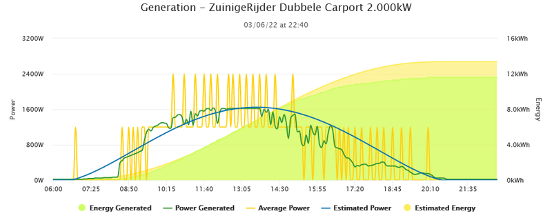

Ik heb de resolutie beperking van de Solis omvormer van 100 Wh kunnen verbeteren, door bij de opwek van de dag rekening te houden met het huidige AC wattage, zodat er kleinere stappen van 100 Wh mogelijk zijn.
Wanneer je in PVOutput de insolation aanzet, zie je goed hoe de gemiddelde Watt over 5 minuten op en neer schiet bij de oude data, zonder verbeterd algoritme:
Afbeeldingslocatie: https://tweakers.net/i/QeCedncaH2DEJSrZ1fiMpf17Qjw=/800x/filters:strip_exif()/f/image/HzWuFcITUIR4tltBQ1RXa8fX.png?f=fotoalbum_large
Na het verbeterde algoritme, opwek van de dag + verwachte opwek in komende 5 minuten aan de hand van huidige wattage, geeft dit een veel rustiger beeld (maar nog steeds niet perfect):
Afbeeldingslocatie: https://tweakers.net/i/w4XDDdoV4D8qLwRt0ePIEBiA6g0=/800x/filters:strip_exif()/f/image/13XZZbM0tlcNI4wsrW1uehfY.png?f=fotoalbum_large

Ik ben zelf wel tevreden over de combinatie van Wifi stick met SolisCloud App of site in de browser. Er staan best wel wat extra gegevens in SolisCloud, zoals realtime informatie van de omvormer. Waaronder temperatuur van de omvormer, DC én AC spanningen. Dat laatste weer handig om te zien of het net nog niet vol zit :+
Afbeeldingslocatie: https://tweakers.net/i/ZND2FHjNBepGon1HUy5Y9QJuyu4=/800x/filters:strip_exif()/f/image/EFGVPhr0N47zRuiclYdRvR7F.png?f=fotoalbum_large
Maar voor vergelijken van systemen is dan met PVOutput weer handig. Dus het beste van 2 werelden.

Ik had graag live een gecombineerd PVOutput systeem van mijn 2 aparte systemen:
- live data SMA omvormer naar PVOutput Zuinig Rijder dak 4900 Wp
- live data Solis omvormer naar PVOutput Zuinige Rijder dubbele carport 2000 Wp
Nu heb ik een python script CombinePVOutputSystems.py gemaakt, welke live de 2 systemen doet monitoren en de gecombineerde data naar een ander systeem stuurt:
- live data gecombineerd Zuinige Rijder dak+carport 6900 Wp
Je hebt dan 3 accounts nodig O-) Ik weet ook dat PVOutput donateurs extra functionaliteit krijgen, waarbij ook de mogelijkheid om meerdere systemen te combineren. Maar voor mij is dit simpele combineren goed genoeg en gratis.
[ Voor 3% gewijzigd door ZuinigeRijder op 31-07-2022 13:02 ]
