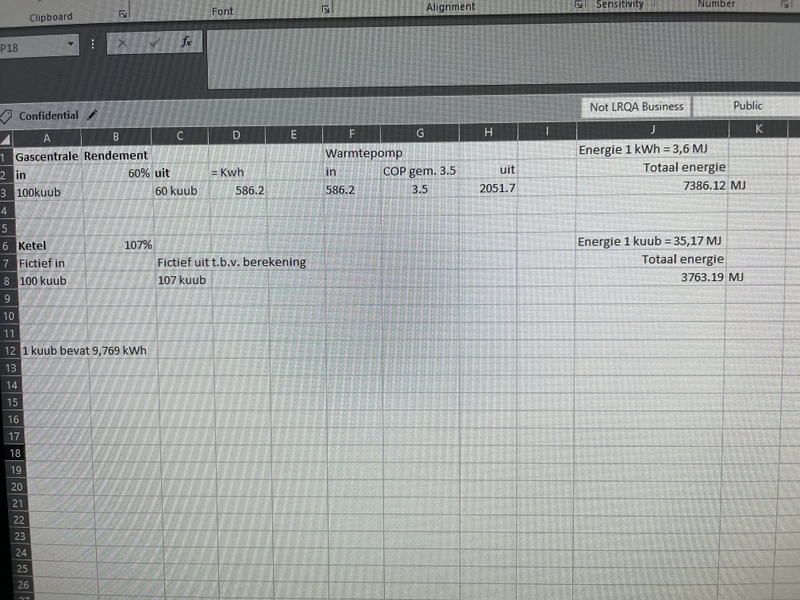

Desmoerick schreef op maandag 30 mei 2022 @ 20:24:
Nee? Ik wel. Het is gewoon een onlogisch apparaat. Het ding trekt enorm veel stroom op een moment dat je panelen dat niet kunnen leveren, lees in de winter. Dus je krijgt je stroom nog gewoon uit een centrale. Zelfde geldt voor ‘s avonds. Dus in mijn ogen een volkomen logische gedachte. Zeker als t salderen er straks af gaat.
We leven nu eenmaal in een klimaat waarin het 's winters zo koud is dat een woning verwarming nodig heeft. In een winter zijn er per definitie minder zonuren maar is er in ons klimaat wel meer wind. Warmtepompen zijn uitstekende oplossingen omdat ze het merendeel van hun energie aan de omgeving onttrekken, dat maakt ze zo efficiënt.
Biomassa is geen oplossing om Nederland van verwarming te voorzien. De gevolgen voor de luchtkwaliteit zouden dramatisch zijn en we kunnen dat ook niet duurzaam produceren op die schaal. Leuk voor een individu maar niet voor het grotere geheel.
Een passiefhuis met elektrische bijverwarming (warmtepomp of COP1 afhankelijk van de warmtevraag) komt het beste in de buurt van een duurzame oplossing met geringe afhankelijkheid van externe aanvoer van energie.

Desmoerick schreef op dinsdag 31 mei 2022 @ 10:56:
Jazeker kan ik dat uitleggen, maar ik moet eerlijk zijn, ik hink wat op twee gedachten. Ten eerste, een gasketel heeft goed afgesteld een rendement van (bovenwaarde) 107%. Een gascentrale komt naar mijn weten niet verder dan maximaal 60%.[..] Mijn "gevoel" gaat meer uit naar het eerstgenoemde betoog.
Dit is gewoon te berekenen. Een warmtepomp heeft een hoge COP. Dat doet die 60% teniet. Verder is een CV ketel vaak juist niet goed afgesteld.
Een andere oplossing is een mooi project van de KU Leuven die m.b.v. zonnepanelen direct op het dak waterstof maken bron: https://nieuws.kuleuven.b...ofpaneel-martens-bosserez. Die kun je dan prima bufferen en in je omgebouwde gasketel weer verbranden (ja ben me bewust van het rendementsverlies en daardoor wellicht te weinig vermogen) om je huis te verwarmen.
Waterstof? Sorry, echt, wtf. Daar is echt genoeg over geschreven op Tweakers.net (artikelen).
Geduld is in deze mijn inziens een schone zaak, onze overheid dwingt nu mensen een hoek in die ze a)niet kunnen betalen en b)voor welke probleem is dit nu een oplossing?
Een warmtepomp is helemaal niet duur. Je hebt lucht/lucht varianten in zonnige landen voor flink lagere prijzen dan wat je in NL zal vinden trouwens (airco dat kan verwarmen = warmtepomp).
Jazeker kan ik dat uitleggen, maar ik moet eerlijk zijn, ik hink wat op twee gedachten. Ten eerste, een gasketel heeft goed afgesteld een rendement van (bovenwaarde) 107%. Een gascentrale komt naar mijn weten niet verder dan maximaal 60%. Nu wekt de één warmte op en de ander stroom, dus dat is een beetje appels met peren, maar toch. Er is in 2019 een onderzoek gepubliceerd van professor David Smeulders die e.e.a. beweerd wat ik niet goed kan toetsen zonder mee intens te gaan verdiepen, maar wat wel zeer aannemelijk klinkt bron: https://docplayer.nl/1605...ot-meer-co2-uitstoot.html. Als we met zijn allen tenslotte een WP installeren vliegt ons stroomverbruik als een gek omhoog. Aangezien die stroom voorlopig voornamelijk uit centrales komt en amper uit windmolens en zonnepanelen, kan het haast niet anders zijn dan dat zijn uitspraken kloppen. Nog los van ons overbelaste stroomnetwerk. Anderzijds las ik een onderzoek van ingenieur Thijs Ten Brinck die dit betoog van prof. Smeulders redelijk onderuit haalt, maar wederom kan ik dit niet goed staven. Bron: https://www.wattisduurzaa...hoe-een-warmtepomp-werkt/. Mijn "gevoel" gaat meer uit naar het eerstgenoemde betoog.
Het 2e betoog komt een stuk dichter bij de werkelijkheid en gebruikt ook veel minder aannames. Even heel simpel met de rendementen die jij hier geeft:
107% rendement gasketel = 107% energie uit je gas.
60% rendement centrale met COP van 5 van een WP geeft 300% rendement uit datzelfde gas.
Waarbij ook nog eens die 60% rendement van de central kan worden omgezet naar zon/wind/water-energie. Of evt later naar waterstof als we een overcapaciteit aan energie hebben en die makkelijk op willen slaan. Veel makkelijker te verduurzamer dus.
Daarnaast hebben wij nog vreselijk veel gas in de grond zitten in Groningen. En het zal niet populair klinken, maar zet druk op het gasveld met stikstofinjectie om de aardbevingen te voorkomen en vergoed de Groningers maximaal, dan kunnen wij nog jaren vooruit met gas, totdat we Thorium kerncentrales hebben. Dat laatste zal mijn inziens alle problemen oplossen en zouden we, als we dat dan nog nodig vinden, met elektriciteit onze woningen kunnen gaan verwarmen.
Dat is momenteel juist wel populair, maar onze regering kennende is dat juist een reden om die optie vooral niet meer te bekijken. Zelfs in Groningen is er een meerderheid die zegt dat ze nu gewoon gas moeten pompen en een gedeelte van de opbrengsten moeten gebruiken om de Groningers te compenseren.
Het rendement hiervan is zo laag dat een WP vele malen beter werkt. Het enige voordeel is dat het goed te bufferen is, maar efficiënt is het niet echt. Leuk dus als je een overcapaciteit hebt op je netwerk en die wilt bufferen voor later. Maar dan kun je dat beter verstoken in die gascentrale zodat je daar minder gas hoeft te verstoken.
Het 1e kun je voorkomen met subsidies. Het 2e is overduidelijk, we moeten simpelweg naar hernieuwbare energie toe. En dat doe je door zoveel mogelijk naar elektriciteit te gaan welke je steeds beter kunt verduurzamen. Blijven hangen in gas-gebruik is dat echter niet, en als je zou willen overstappen naar waterstof moet je zeker binnenshuis nog veel meer aanpassen (leidingen/koppelingen, ketel) en dan ook nog eens voor iedereen die op de hoofdleiding is aangesloten tegelijk. Ook als je waterstof wil gebruiken is het vele malen makkelijker om de gascentrales daarop aan te passen en juist in de huizen zelf elektriciteit te gebruiken.
Al met al is die WP dus voor nu de meest efficiënte oplossing om de energietransitie vooruit te helpen.

@redwing kleine correctie 107% rendement haal je alleen op papier met een gasketel, als je toch de ideal omstandigheden pakt door 2 systemen tegen elkaar te zetten dan heeft de warmtepomp 500% en geen 300% rendement.

  • Desmoerick
  • Laatst online: 28-05-2025
mr_evil08 schreef op dinsdag 31 mei 2022 @ 12:27:
Laten we dit ook even snel nuanceren. Een warmtepomp zal bij lage temperaturen (lees beneden de 5gr. C) naar alle waarschijnlijkheid geen COP meer van 5 halen maar eerder rond de twee oid. Er is eenvoudigweg minder “warmte” beschikbaar in de buitenlucht. Dus die vergelijking naar 500% gaat never nooit niet op.
Die 300% komt door de 60% rendement van de centrale te pakken en dan 500% (COP van 5) van de WP. Totaal levert dezelfde m3 gas dus een zo'n 3* hoger rendement. En het klopt dat de 107% van de CV heel ideaal is (en die 60% van de centrale is juist meestal wat hoger). Maar het verschil lijkt me ook met de wat pessimistischere getallen al overduidelijk.

  • Desmoerick
Ben maar eens even aan het rekenen geslagen. Even snel en kort door de bocht wellicht. Maar ben bang dat ik moet toegeven dat een warmtepomp toch beter is voor het milieu dan een gasketel thuis.
Afbeeldingslocatie: https://tweakers.net/i/FusGeYaKrsJBFMeqGsp4PSBlATw=/800x/filters:strip_icc():strip_exif()/f/image/Mtzm0lVnumrwQANBZ6NKfBFC.jpg?f=fotoalbum_large
Desalniettemin moet je er wel eerst een fikse investering voor doen. Dat kan dan wel weer gesubsidieerd worden, maar dat is dan gewoon weer een sigaar uit eigen doos. Lees eigen belastinggeld.

  • dunklefaser
  • Laatst online: 23:02
dunklefaser
Point Of KnowReturn
@Desmoerick Jouw "screenshot" (What's in a name?) bevat bij de berekening van de warmteenergie uit NL-gas (de "bovenwaarde", met gedeeltelijke condensatiewinst) een significante fout.
Je berekent namelijk 2 x de "winst", de maximale zgn. "winst" is trouwens 111% (op o.w. = onderwaarde - in installateurs taal).
100 m³ x 35,17 MJ/m³ = 3517 MJ meer zit er niet in
[ Voor 14% gewijzigd door dunklefaser op 31-05-2022 13:42 ]

Desmoerick schreef op dinsdag 31 mei 2022 @ 13:23:
Bij een grootschalige renovatie zoals hier is het een no-brainer.

  • Desmoerick
De prijzen was ik vergeten erachter te zetten, nu ik die erachter heb gezet kunnen we denk ik stellen dat een WP wellicht goed is voor het milieu (lager gasverbruik) maar absoluut niet voor je portemonnee. Wie haalt deze onderuit? @dunklefaser bedankt voor je update, heb het verwerkt, maar twijfel nog enigszins aan je opmerking. Hoezo 2 x de winst? Zou je die nog eens willen uitleggen? Afbeeldingslocatie: https://tweakers.net/i/jVBH3O6xVOh-ik3C8XXaRo2ZWgQ=/800x/filters:strip_exif()/f/image/JdoGqKEXSbFJPiQva0liiWvl.png?f=fotoalbum_large
  • dunklefaser
dunklefaser
Point Of KnowReturn
@Desmoerick Ik weet jouw opleiding/achtergrond niet, misschien kan je niets met de informatie op de volgende websites:
https://nl.wikipedia.org/wiki/Verbrandingswarmte
en
https://nl.wikipedia.org/wiki/Hoogrendementsketel#Rendement,_onderwaarde_of_bovenwaarde
P.S.: De screenshot ziet nu wat duidelijker uit - over de prijzen valt te twisten.

  • bkor
Desmoerick schreef op dinsdag 31 mei 2022 @ 14:08:
Zou handig zijn als je laat zien wat voor een berekening doet (edit: een screenshot is niet lekker te volgen). Op dit moment staan er vreemde dingen in zoals het rendement van een gascentrale, plus een veel te hoog rendement van een CV ketel. Het zou makkelijker zijn als je duidelijk weergeeft hoeveel kWh je had, plus hoeveel m3.
Verder, sorry, maar je doet echt gigantisch veel aannames waarbij je voor gas de meest gunstige waardes pakt, vervolgens het zo negatief mogelijk maakt voor elektrisch. Vergeet ook niet dat op dit moment de kWh prijs behoorlijk hoog is juist omdat Nederland veel gascentrales heeft. Echter werd vorig jaar, plus komende jaren behoorlijk wat extra windenergie op zee geplaatst. Hetzelfde voor zon. Deze vormen van energie zijn flink goedkoper.
  • Desmoerick
bkor schreef op dinsdag 31 mei 2022 @ 14:34:
Waar zitten volgens jou mijn aannames? Het enigste wat ik probeer is enige duidelijkheid in deze hele discussie te geven. Zelf zat ik ook vast in mijn hoofd, dus werd het tijd wat te berekenen.

  • Desmoerick
dunklefaser schreef op dinsdag 31 mei 2022 @ 14:21:
en
Uiteraard, er valt veel op te betwisten, ik ben gewoon even snel aan het rekenen gegaan om e.e.a. wat duidelijker te krijgen. Er wordt namelijk nogal veel beweerd (inc. door mijzelf 8)7 ) en achtte dit dus nodig om e.e.a. helder te krijgen. Enfin, bedankt voor je verduidelijking in de beide Wiki links.
