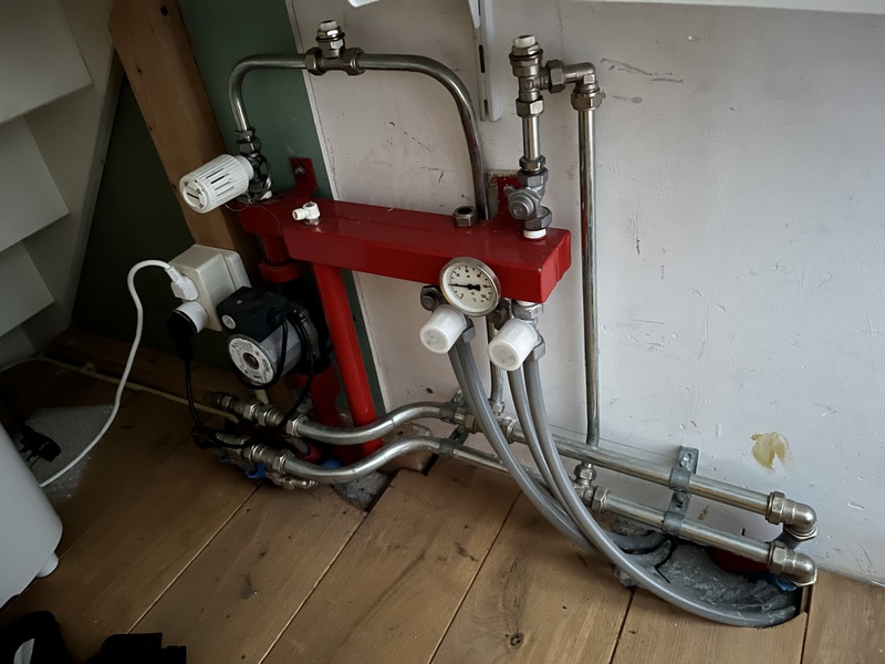

  • ongeveer 17 m² vloerverwarming in (eet-)keuken, hal, toilet, momenteel met een eigen pomp en het systeem van de foto (warmtewisselaar? bijmengsysteem?) 2 groepen altijd open.
    Afbeeldingslocatie: https://tweakers.net/i/37CCdxLkPhWjwAhEKxen2mrZizY=/800x/filters:strip_icc():strip_exif()/f/image/v8lLcKdTAeDbUXwYDp9oKkUI.jpg?f=fotoalbum_large

Als je niet zeker weet wat van vloerverwarming er ligt ga er dan maar NIET vanuit dat er HoH 6 cm ligt.
want dat is erg onwaarschijnlijk tenzij de bewoners er zelf om gevraagd hebben, denk aan minimaal 10cm als het geen 12.5 of 15cm is.
Meerdere groepen kan andere redenen hebben zoals de gedachte erachter dat je de gang en/of toilet kan afsluiten/verminderen en kunnen dus hele kleine lussen zijn.

  • KikkerMario
  • Laatst online: 09-08 21:37
mr_evil08 schreef op zaterdag 7 mei 2022 @ 12:23:
Inderdaad. De 6cm is de hart-op-hart afstand van de aansluiting op het rode ding op de foto, maar er werd natuurlijk gevraagd om de afstand tussen de slangen in de vloer en die weet ik niet. Ik pas het aan!
