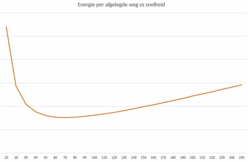

Vind dit plaatje wel overzichtelijk
Afbeeldingslocatie: https://encrypted-tbn0.gstatic.com/images?q=tbn:ANd9GcToj2mFHg6Yo9E1zeki5j2rdzaIWqxLKjKaBg&usqp=CAU
Bij hogere snelheden neemt de luchtweerstand zeer snel toe.
Tussen de 100 en de 120 is nog een acceptabel compromis tussen weerstand en een redelijke snelheid

Compizfox schreef op donderdag 28 april 2022 @ 09:27:
De meeste weerstand komt door de luchtweerstand (drag), dus het is vrij simpel: langzamer is zuiniger. Hier zit dus geen optimum in: het langzaamst is simpelweg het zuinigst. Maar je wilt natuurlijk ook ooit een keer overkomen.
Qua efficiëntie van de motor zelf is een lager toerental zuiniger.
Incorrect, de luchtweerstand gaat pas overheersen bij hogere snelheden, bij (zeer) lage snelheden is de rolweerstand de component die voor de meeste weerstand zorgt.
Aangezien rolweerstand lineair is en luchtweerstand exponentieel gaat luchtweerstand boven een bepaalde snelheid overheersen.
(bij bijv 10 a 20km/u is bijvoorbeeld iets van 80-90% van de weerstand de rolweerstand dacht ik)
Zodra je bij de normale snelheden komt, 50 a 70/u oid dan gaat de luchtweerstand idd overheersen.

Gewoon even wat getalletjes in de formules gegooid, los van motor efficientie.
Gemiddeld gestroomlijnde auto (Cw 0.3), met eco bandjes (Cr 0.01).
Inderdaad 70-90 lijkt me prima.
Afbeeldingslocatie: https://tweakers.net/i/nQsD31TSI0_pJwArvJoF0E5aL-o=/800x/filters:strip_icc():strip_exif()/f/image/LhzOF5qazmAPnrhRqW3Zwvy0.jpg?f=fotoalbum_large

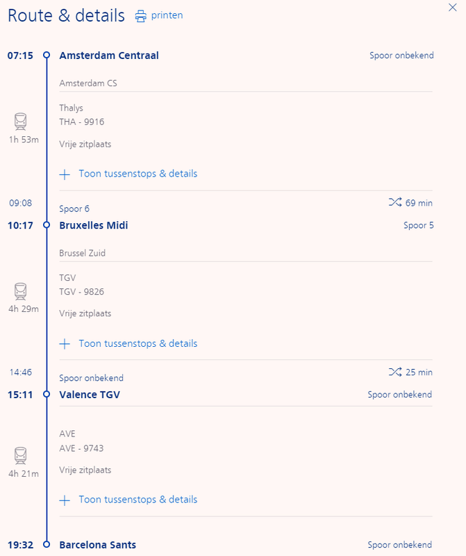

Los van de optimale setting, ik zou ook de totale actieve tijd meerekenen.
Voorbeeld;
Naar Barcelona met 100/u = 14 uur (even naar beneden afgerond)
Naar Barcelona met 80/u = 17.5 uur
Dan moet je toch 3.5 uur langer brandstof verbruiken. Reken dat ook mee in je calculaties. Dan moet je met 80 zeker een vijfde zuiniger rijden om break-even te gaan; maar dan heb je nog geen winst.

eric.1 schreef op zaterdag 30 april 2022 @ 09:20:
Voorbeeld;
Creatieve berekening wel, maar klopt natuurlijk niet. Tijd is irrelevant.

Wat je ook kun toen is je vierkante Citroën Berlingo laten staan en iemand zoeken in je buurt wiens electrische auto je een weekje kunt huren. Gaat je onderweg vast veel gezeik opleveren qua snelladen etc, maar je gebruikt in elk geval geen druppel Russische olie (jaja, ik weet dat energiecentrales soms ook op gas draaien)
Of je pakt de trein. Het verbaast me eigenlijk hoe snel je dan in Barcelona kunt zijn. Plus je kunt zelf lekker een boekje lezen, tukkie draaien of een leuk bordspelletje spelen met de familie.
https://www.nsinternation.../20220520/1615/1234?pax=A
Helaas staat er geen prijs bij. Ik denk dat je nog wel eens kan schrikken met 2 volwassenen en 2 kinderen. En je bent op vakantie ook gelijk OV afhankelijk.
Edit: Als je dezelfde dag pakt en Amsterdam tot Valence TGV pakt, dan ben je enkele reis €562 kwijt met 2 volwassenen en 2 kinderen.

Als het niet zo idioot duur is, is de trein best een optie om met 12 uurtjes in Barcelona te zijn. Maar zoals al al genoemd werd, van 562 euro (enkele reis) kun je met de auto heen en terug en hou je nog geld over.

Makkelijk schreef op donderdag 28 april 2022 @ 10:11:
EV's worden inderdaad vanaf stilstand met elke toename van snelheid minder zuinig. Hoe het precies met brandstof zit met verschillen in koppel en versnelling weet ik niet.
Gaat voor elektrische auto's ook niet helemaal op, kan je ongeveer categoriseren als:
  • constant (relatie met tijd): elektrische systemen, verwarming, licht, radio
  • lineair met snelheid: rolweerstand (min of meer, niet helemaal)
  • kwadratisch met snelheid: luchtweerstand
Dan zijn er ook nog wat elektrische verliezen die kwadratisch met stroomsterkte zijn maar die zijn redelijk verwaarloosbaar.
Als gevolg van de constante verbruikers is er een optimale snelheid voor het laagste verbruik; ik ga doorgaans uit van 40km/u. Volgens mij was die waarde op basis van een Tesla model 3 o.i.d. Logischerwijs is die waarde lager bij een voertuig met relatief hoge luchtweerstand en wellicht wat hoger in de winter (door verbruik verwarming, nog wel een vraagteken aangezien luchtweerstand ook hoger is bij lagere temperatuur).
Edit; relevant google-plaatje voor Tesla roadster:
Afbeeldingslocatie: https://www.researchgate.net/profile/Xiaozheng-sean-He/publication/326822085/figure/fig1/AS:671172664508417@1537031441095/ehicle-energy-economy-at-different-speeds.png
Afbeeldingslocatie: https://www.solarjourneyusa.com/images/Whpermilevsspeed.jpg

Hier kom je dus snel genoeg achter als je een EV gaat rijden. Dan is die compensatie door toegenomen motorefficiëntie er niet en kom je achter de werkelijke energie die het kost om harder te rijden.

MaD_co schreef op maandag 2 mei 2022 @ 14:58:
Vergelijk het eens met fietsen:
Je trapt met een constante snelheid van zeg 45 omwentelingen per minuut.
op je laagste versnelling fiets je hier 10km/h mee
op je hoogste versnelling fiets je hier 35km/h mee
Wat kost jou het minste moeite om vol te houden, en dus het minste energie/brandstof?
Brandstofgebruik is niet afhankelijk van omwentelingen, maar van het geleverde vermogen. Bij 35 km/h heb je meer vermogen nodig dan bij 10 km/h. Je omwentelingen zijn gelijk, maar je voelt het echt wel in de benen.
Een benzinemotor heeft echter een bijzondere curve tussen vermogen (meestal weergegeven als koppel/torque) en RPM.
Afbeeldingslocatie: https://tweakers.net/i/fobbR8owars_Qjbu_XAgRQRdPj4=/full-fit-in/4920x3264/filters:max_bytes(3145728):no_upscale():strip_icc():fill(white):strip_exif()/f/image/kepRNUoc8jZelOZBPVPu4IDF.jpg?f=user_large
Daar zit een 'sweetspot' bij een combinatie van vermogen/koppel en rpm.
Past het plaatje van @assje mooi bij. Bij (ongeveer) 75 km/h zit je in de sweetspot voor koppel. Als je dan ook nog de juiste versnelling kiest om in de sweetspot van rpm te zitten, heb je je hoogste efficientie.

D-dark schreef op donderdag 28 april 2022 @ 15:19:
Dit soort plaatjes kloppen globaal, maar hangen wel af van het model auto, de dichtheid van de lucht, hoe goed de auto onderhouden is, hoe de auto beladen is, rijstijl van de bestuurders, etc.
De precieze sweetspot is alleen onder laboratorium condities te bepalen.
Over het algemeen geldt dat eerst verliezen ongeveer kwadratisch toenemen en vooral met de draaiende delen te maken hebben (banden, motor, overbrenging), een boven een bepaalde snelheid de luchtweerstand gaat overheersen, die met de 3e macht toeneemt. Waar de luchtweerstand dominant wordt hangt van het model auto af, de hoogte, temperatuur van de lucht, en evt. mogelijk de wind en turbulentie veroorzaakt door ander verkeer of landschap.
Probeer wat snelheden uit, en kijk hoeveel het uit maakt.
