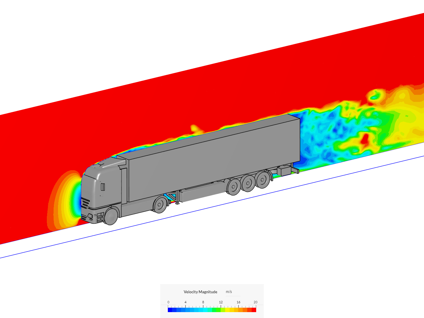

Achter een vrachtwagen blijven rijden; uit de wind en in de hoogste versnelling.

Heb diverse tests gelezen dat het slipstreamen niet perse zuiniger is.
Redenen waarom het zuinig zou kunnen zijn:
Je rijdt met cruise control en kan op veilig afstand volgen. Heeft de auto van TS cruise control?!
Redenen waarom het NIET zuiniger is :
De lucht die de vrachtwagen wegduwt valt achter hem neer, precies waar jij rijdt. Je hebt dus
Pas als je extreeeem dicht bij de vrachtwagen rijdt heb je echt een lage druk gebied. Maar dan kan je dus niet meer met cruise control rijden en geef je steeds een beetje gas, en dat ge-op-en-neer kost meer brandstof.
Nog maar te zwijgen over concentratie / energie van de bestuurder van de auto.
Het heeft dus meer zin op op een voor jouw voertuig optimale snelheid te rijden 90-100kmh, en te zorgen dat je zo stabiel mogelijk rijdt. Anders dan een slipstream.
Geen al te uitgebreide test, maar:
https://www.autoblog.com/...ig-rig-will-improve-mile/
Al is 3 meter volgafstand natuurlijk niet bepaald aan te raden.

Rijden achter een vrachtauto helpt wel degelijk. Vroeger deed ik dat veel met mijn 18pk 2CV en dat leverde een mooi verbruik op.
Een dieselmotor is kampioen zuinigheid. Onlangs een ritje met met mijn Ford Mondeo Wagon 1.5 TDCI gemaakt. 1:29.9 was het verbruik en dat voor zo'n forse auto...

  • mr_evil08
  • Laatst online: 27-09 12:37
Rocketman schreef op donderdag 28 april 2022 @ 23:36:
Klopt dat maakt ook uit als je achter een vrachtwagen met grote gesloten bak rijdt maar dan moet je met de auto wel dicht achter zitten en als je tegen wind hebt maakt het nog iets meer uit, merkte ik vroeger ook bij scooter rijden ineens wou de scooter sneller rijden.
Is dat veilig? niet echt.
Met name laag vermogen voertuigen merk je het verschil goed.

Nou is achter een vrachtwagen qua luchtweerstand rijden pas nuttig bij een afstand van minder dan 25 meter, wat minder dan een seconde is (dus minder dan je reactietijd), dat gecombineerd met minder grip komt je vanzelf een keer duur te staan ;)
Klopt. Ik heb sowieso altijd mijn linkervoet op de rem staan als ik dat doe, maar er zit toch meer dan 25 meter tussen vermoed ik. Dat lager verbruik zal dan tussen mijn oren zitten, maar ik doe het wel ;)
De kans dat de vrachtwagen een steentje omhoog gooit is een stuk groter (meer en grotere banden) en als je er dicht op rijdt is de kans dat het door je voorruit gaat ook veel groter. Dan verbruik ik liever wat meer.

Vlak achter een vrachtwagen heeft niet altijd een gunstige effect door de vuile lucht waar je in komt en je gaat zwabberen. Je moet dan dichter er op waardoor er naar mijn mening een gevaarlijke situatie ontstaat. Helemaal met een gezin is het die besparing niet waard.

  • MaD_co
  • Laatst online: 22:02
deSenna24 schreef op vrijdag 29 april 2022 @ 15:19:
Mag ik dan ook vragen of je al ooit hebt moeten remmen met je linkervoet? of voor de lol eens geprobeerd om gedoseerd te remmen met links op een lege weg of parkeerplaats?
En wat is je natuurlijke reflex als je ineens hard zou moeten remmen, waarschijnlijk doe je dan met links alsnog niks en ga je toch met rechts remmen waardoor je linkervoet weer in de weg zit.
Ik vind het echt schrikbarend wat voor capriolen sommigen hier uithalen om minimaal brandstof (of stroom) te besparen. als je echt zo begaan bent met het milieu, of je portemonnee zoek dan een andere manier van vervoer. maar bumper klevend achter een vrachtauto, of met 80KM/h op de rechtse baan blijven plakken zodat iedereen je in moet halen omdat je niet harder WIL rijden vind ik gewoon eng.
Bij een snelheid van 90KM/h rijd je +/- 25 M/s , dan zou je dus 50meter afstand moeten houden met je voorganger, zelfs al zou je op de helft hiervan erachter gaan rijden is het effect minimaal, of zelfs juist nadelig.
Aangezien een Vrachtwagen doorgaans 18.75m is, moet je dus volgens de afbeelding hieronder dus binnen ongeveer 10m. van de vrachtwagen gaan rijden wil je er echt voordeel van hebben.
Afbeeldingslocatie: https://www.simscale.com/api/v1/projects/dheiny/truck_aerodynamics/83f81d4e-fcca-4498-b8c2-7be46ff82859/ppmgrscreenshot/truck-cfd-rotating-run-1-incompressible_pacefish.png
