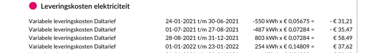

Ik kreeg dit vandaag van Eneco:
De saldering gebeurt per tariefperiode. Dwz: Voor elke periode tussen 2 meterstanden apart wordt het verbruik verminderd met het teruggeleverde verbruik. Als een tarief voor stroom of een belasting wijzigt, lezen we bij een slimme meter de meterstanden uit.
Bij een conventionele meter schatten we de standen. Vanaf die meterstand geldt het nieuwe tarief. Op een jaar- of eindnota wordt het verbruik en de teruglevering in dezelfde tariefperiode gesaldeerd.
Als er meer verbruik is dan er wordt terug geleverd, dan wordt het verbruik tegen de juiste tarieven afgerekend op de nota. Als er meer wordt terug geleverd, dan verbruikt dan wordt er ook voor het juiste tarief terugleververgoeding uitbetaald.
Het kan hierdoor voorkomen dat de klant in de ene tariefperiode verbruik moet betalen en in een volgende verbruik terug geleverd krijgt.
Ik:
En dat mag dus niet. Salderen moet op jaarbasis. Met het huidige 100% salderen kun je dus in de zomer veel terugleveren en dat in de winter weer opnemen. Dan krijg je dus hetzelfde bedrag terug als je betaalt ipv de lagere vergoeding.
Eneco:
Het gebeurt ook op jaarbasis, dat proberen we steeds uit te leggen en staat ook op onze site
Ik:
Wat gebeurt er dan als ik in 1 kwartaal meer terug heb geleverd dan opgenomen?
Opgenomen 500kWh.
Teruggeleverd 1500kWh.
Krijg ik dan 1000 x het dan geldende tarief of 1000 x de lagere vergoeding van een paar cent?
Eneco:
Nee want het wordt verrekend met het Normaal tarief excl BTW en ODE dus niet een 1000 x lagere vergoeding zoals voorheen gebruikelijk was en bij sommige leveranciers nog.
Ik:
Dat is geen salderen. Dan krijg je dus minder terug.

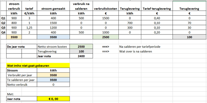

@mr_evil08 Sluit je aan bij potentiele mede-slachtoffers... En lees vooral waar het spanningsveld zit t.a.v. de koppeling salderen in bijv een kwartaal voor tarief relatie die ook gekoppeld zou als je er verbruik zou hebben. Ander kwartaal, ander of mogelijk zelfs een gerapporteerd zelfde tarief, je zou met salderen opnieuw beginnen...
Niks optellen naar salderen per jaar....
We wachten met spanning meer rekeningen af hoe het uitgevoerd wordt en wat mogelijke bezwaar routes zouden zijn. En die zijn nog niet zo evident, maar daar zijn de meningen dus zeer verschillend over.
@ASS-Ware Wat je nu krijgt is eigenlijk exact hoe mijn interpretatie ook was, het meest logisch ook al is het in mijn nadeel.. en dat is wat ik komend jaar ga verwachten. Maar je zag dat ik net schreef: Daar gaan vast bezwaren tegen komen en hoe gaat dat aflopen.

Ik zal een extreem voorbeeld geven waarbij ik zeker van ben dat een rechter akkoord gaat met de koppeling van het tarief van een deel van de nota periode en het salderen.
Imho gaat de rechter ons ongelijk geven omdat we met het optellen van het salderen per jaar cherry picking wat ons het beste uitkomt en gaan we voorbij aan het feit dat de leverancier per kwartaal ook andere tarieven heeft waarmee het gas ingekocht is.
Begrijp me niet verkeerd, ik zou geen neen zeggen tegen die nul rekening, zou een mooi kadootje zijn van de leverancier, maar ik verwacht de rekening die opgesplitst is per kwartaal of welke periode indeling dan ook. Dit is hoe ik iig naar de huidige salderingsregeling kijk als er met periode gebonden tarieven en dus ook periode gebonden salderingen gewerkt wordt. Eigenlijk alleen maar in cijfers wat ik eerder alleen maar als tekst schreef.
Als ik volgens de rechter ongelijk zou hebben, is het voor iedereen een zeer grote meevaller..... maar als het andersom is hebben anderen zich niet terecht rijk gerekend. Ik hoop dat ik ongelijk heb, maar ik verwacht het niet.
Het kan wel zijn dat a.g.v. dit zich voordoende probleem de wet bijgeschaafd wordt en dan ten gunste van de consument. Daar ziet het nu nog niet naar uit, maar het kan altijd nog.
Afbeeldingslocatie: https://tweakers.net/i/nJKefOQHCXwgXMrlFHwCABoIRI4=/800x/filters:strip_exif()/f/image/C01QmzpaewkWTXJEPsMKMrVQ.png?f=fotoalbum_large
De verdere details over aansluitkosten/leverkosten/BTW zijn weggelaten, dit is een kale berekening obv alleen wat er staat.

En ik nodig je uit om jouw berekening er naast te zetten hoe jij denkt dat het bij dit voorbeeld "had moeten zijn"
https://workupload.com/file/JPwxgLBwvMq
PS: Dit voorbeeld blijft 3650 dagen staan in mijn workload omgeving. De jaarnota incl de details ervan zijn uiteraard in euros (dimensie even vergeten, ik laat het nu zo, in tekst hier toegevoegd).

Ik zou wel eens net als ik gedaan heb, maar dan voor voorbeelden die aangeven dat het helemaal mis zou zitten met die saldering, de angel die in dit topic besproken wordt, uitgewerkt willen zien. Ik mis die onderbouwing nog steeds.
Dan ook graag met een link naar het Excel bestand, volledig transparant, zo heb ik het ook gedaan, wat mijn perceptie is als er een tarieven regime is in één nota jaar..
Prima natuurlijk dat dit je uitgangspunt is. Dan kan het alleen maar meevallen. Maar ik heb dus twijfels of wat de leverancier doet wel mag, dus ik leg mij er niet bij neer om het enkele gegeven dat het misschien wel zo in mijn contract staat. Ik begrijp ook echt wel waarom leveranciers het op deze manier doen en daar valt absoluut wat voor te vinden, maar het lijkt me gewoon niet in lijn met de geest van de salderingsregeling. Dat cherry-picking is zeker waar, maar dat geldt even zozeer voor leveranciers als zij per tariefsperiode mogen salderen ;)
Dit is een soortgelijk voorbeeld als het mijne. Verschil in jouw voorbeeld is dat het TLT minder dan 80% van de verkoopprijs is en dat lijkt wel het minimum te worden.
Edit: Als de rechter dit als rekenmodel gaat accepteren dan zal dat ook voor minder extreme berekeningen het geval zijn, immers het gaat om een op feiten gebouwde, te checken rekening. Dus imho onafhankelijk van hoeveel er nu werkelijk gebruikt, gesaldeerd dan wel terug geleverd wordt.
Als de uitkomst zou zijn dat de jaar nota echt €0,00 zou zijn, dan vrees ik voor het failliet van de meeste energiebedrijven en waar worden we dan aan overgeleverd. aan de (geld)wolven en misschien nog erger dan wat de mensen die nu dit al getroffen heeft?
Volgens mij is mijn voorbeeld vergelijkbaar (maar zie opmerking TLT hierboven). Voor mij zou de uitkomst in jouw voorbeeld dus 0 moeten zijn.
Ik moet nu weg/werken, zal vanavond dat nog een keer terugzoeken en nog een keer lezen.
Tja en dat laatste is prima voor ons allen, maar dat gaat echt het complete failliet worden van de leveranciers en waar gaan we dan ergens komen te hangen, dat zou wel eens veel erger kunnen zijn.
En bij die 0 euro rekenen we alle voordeel naar ons, zonder tarieven differentiate voor de leveranciers, imho gaat geen rechter dat goedkeuren. Ik heb wel die perceptie maar ik ben geen rechter.... als beta-er ben ik daar toch wel een realist. Je levert terug in een periode met een bepaald tariedf en dat gaat alleen af van je verbuik in die periode, de potentiele rest valt onder toelevering.
En: Die pijn treft ons allemaal, dus er moet iig duidelijkheid komen als die berekening per leverancier een jojo wordt. Laat daar geen misverstand over zijn. Imho wordt het geen pakjes avond... en dus gratis uitdelen wat bij 0 euro er erg op lijkt, maar das puur mijn interpretatie. De rechter heeft het laatste woord.

Ik heb de 1e rekening gevonden waar het gaat zoals ik vermoedde voor een variabele tariefsperiode, salderen per periode.
Er is na 3 maanden nog geen update van dit probleem weer gegeven of er iets aan die rekening gaat veranderen. Bij gebrek aan meer info ga ik niet speculeren.
Het topic is verder aardig vergelijkbaar met deze.
Afbeeldingslocatie: https://tweakers.net/i/EnvBdUQdl9KHh7qDWlPFxoNSNrs=/800x/filters:strip_exif()/f/image/Wmq3ZHTsRE1LpNpvAaCsce5X.png?f=fotoalbum_large
Bron: https://community.consume...?postid=150387#post150387

Ik weet niet of het in dit topic thuis hoort, anders moet een mod deze maar verplaatsen.
Wellicht zijn hier meer mensen die voorheen bij Vattenfall zaten?
Wij kregen van Vattenfall de jaarafrekening van 2021-2021 ivm aflopen1 jaarscontract (t/m 31/01).
In de tarieven specificatie viel mij op dat ze eerst de verbruiken uitgerekend hebben per periode (487kWh en 241kWh na salderen) en vervolgens bij berekening van de overheidsbelastingen andere getallen gebruiken (647kWh en 81kWh), waardoor ik dus meer kWh tegen een hogere energiebelasting moest betalen en minder kWh tegen het lagere tarief.
Afbeeldingslocatie: https://i.postimg.cc/ts8XHZfR/222603-verkeerde-getallen-gebruikt-v2.png
Een en ander is nu wel gecorrigeerd voor mij inclusief een vergoeding, maar er bestaat natuurlijk een kans dat deze 'fout' bij alle jaarafrekeningen (2021-2022) gemaakt is voor alle klanten van Vattenfall!
  • bart.koppers
  • Laatst online: 04-11 14:58
Schuld van de overheid?
Vattenfall kan er weinig aan doen dan apart de maand januari berekenen (ivm wijziging belasting, OBE etc per 2022).
  • Rouske
  • Laatst online: 15:50
bart.koppers schreef op woensdag 25 mei 2022 @ 13:28:
Lijkt mij een fout van Vattenfall in hun systeem.
Het 1e deel is t/m 31/12 (hoger tarief) en het 2e deel t/m 31/01 (lager tarief), alleen de aantallen kWh die ze daarbij gebruken zijn verkeerd, terwijl ze die zelf daarvoor in hetzelfde document al uitrekenen aan de hand van de meterstanden.
Mocht iemand het ook tegenkomen in zijn tarieven specificatie, dan hoor ik het graag.
