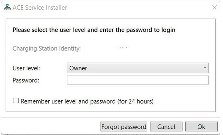

Ik heb nu een Service Installer werkend.
Ik zie wel dat de functionaliteiten gelijk zijn als in de app.
Wat zou ik nu precies kunnen doen om ieder geval te zorgen dat ik de laadpaal niet steeds moet Tebooten om te laden (knippert groen) Na Reboot werkt het gewoon (constant blauw)
En wat die oranje uitroepteken nu betekend, hier ben ik ook nog niet achter. Weet iemand wat dit is?

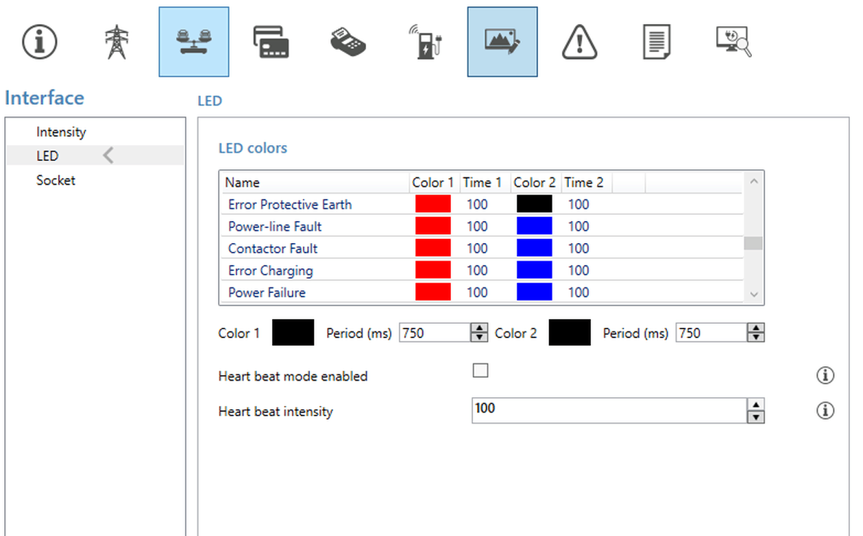

  • rolelael
  • Laatst online: 19:50
ik heb een Alfen Proline Single ( connected via backoffice ) via SIM
Nu wou ik het logo aanpassen en dat ging met de ALfen app volgens installateur, maar enkel idd als hij een UTP connectie had. Had de mijne niet, dus even een utp aangekoppeld, en de aanpassing ging prima. Logo is aangepast, maar nu zag ik wel dat de laadpaal paar keer rebootte? Is dit logissch na een logo aanpassing? gaat hij de hele config dan terug inladen ofzo? Hij werkt naar behoren

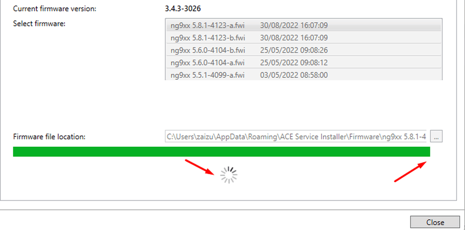

Ik heb gisteren mijn (oude) ICU-EVE mini 1 fase laadpaal geupdate met de nieuwste software. Nu werkt hij niet meer. Het lijkt er op dat hij nu denkt dat het een 3 fase laadpaal is en weigert te laden (foutcode 001). Een ander symptoom is dat hij de RFID reader niet herkent (N/A) en dat het 2G modem fouten geeft in de logging.
Kortom ik wil graag terug naar versie 4.5.2-3130, de prima werkende versie vóór de update. Heeft iemand de downgrade firmware voor deze versie? Afgaande op de door Alfen gebruikte filenaam methodiek zal de file waarschijnlijk ng9xx-4.5.2-3130-b.fwi heten. (de b maakt dat het signature van de file geaccepteerd wordt door een laadpaal met nieuwe firmware)
Via Alfen support gaat het (nog) niet zo soepel, dus als iemand de file voor me heeft kan ik (waarschijnlijk) snel weer gaan laden...

japieb schreef op woensdag 31 augustus 2022 @ 21:56:
Ik heb zelf geen mini, maar wanneer ik in mijn firmware directory kijk, zie ik als oudste ng9xx 4.10.0-3214.fwi
Deze is van september 2020. Oudere heb ik niet ivm herinstallatie. Ik had de indruk dat de mini en pro dezelfde firmware gebruikten.
Heb je in de tussentijd geen andere updates uitgevoerd? Ben je in één keer naar de laatste versie gegaan? Spannend... 😉
Weet overigens ook niet of downgraden zo ondersteund wordt. Dacht dat je na een upgrade naar de B lijn, ook niet terug kan. Op de site kan je de release notes bekijken. Dacht dat bij 4.14.0 de a en b versies geïntroduceerd zijn. In die notes zal wel iets staan over compatibiliteit.
Update: die release notes beschrijven compatibiliteit.. Helaas niets over de versie die jij noemt en helemaal niet over terug gaan naar een oudere versie.

Volgens de Alfen Knowledge base:
We strongly recommend updating to the latest firmware version to benefit from security updates, feature updates and improvements.
en
If you do decide to downgrade a different charger from 4.14 to an older firmware version, you must use a specific downgrade firmware file.
This file, with a B-version encryption key, is available upon request through support.alfen.com.
Naar die file ben ik dus op zoek...
Het encryption key verhaal is uitgelegd op https://knowledge.alfen.com/space/IN/268795905
Volgens mij is het voldoende als ik een downgrade firmware installeer zodat encryption key A weer gebruikt wordt, naar welke versie gedowngrade wordt is niet belangrijk. Daarna kan ik mijn originele firmware weer installeren (die heb ik indertijd, 2,5 jaar geleden, door Alfen support gemaild gekregen).

japieb schreef op woensdag 31 augustus 2022 @ 23:35:
en
Je vraagt eigenlijk of iemand anders ook terug is gaan naar een oude versie. Kans is denk ik klein, maar wie weet. Denk dat Alfen je eerder een versie voor je zal kunnen creëren.
Mbt de opmerking over upgraden... Dat is natuurlijk altijd een goed idee. Vond het overslaan van zoveel versies wel een spannende uitdaging die je aan was gegaan. Dat was alles.
Hopelijk kan je terug of komt er een nieuwe die de problemen voor je verhelpt.
Als je eenmaal een firmware op heb gezet boven de 5.x.x. dan kan je niet meer downgraden, als je dat doet gaat heel de lader in de stress en dan werkt deze zeker niet meer tot dat je hem weer upgrade naar de versie waar je hem van gedowngrade hebt.
Als je lader goed werkt update dan nooit naar 5.x.x. dit doe alleen als er problemen zijn
Maar sowieso kan je een 1 fase lader zonder problemen op 5.x.x. gebruiken, ik zet zo vaak laders om zonder problemen.
Wat je kan doen, controleer of je de licentie nog hebt voor RFID (zie de ACE installer software)
Staat je lader nog op RFID en niet op Plug & Charge?
Modem instelling, deze moet op mobile staan, (autodetect werkt waardeloos)
Staat de verbinding op 2G of probeert hij een 4G verbinding op te zetten?
Ik denk dat er niets met je lader aan de hand is maar dat er een paar instellingen verkeerd staan.

Daveth schreef op donderdag 1 september 2022 @ 16:42:
Ik heb de licentie nog voor RFID. (RFID reader Unlocked)
Lader staat op Plug&Charge.
Ik heb mijn SIM er uitgehaald, en de lader op Backoffice preset <standalone> gezet.
Active balancing staat uit.
Ik heb ook al eens een factory reset gedaan, werkte niet. Daarna weer de licensekey geactiveerd.
Maar Alfen lijkt het nu al wat serieuzer op te pakken, ze hebben al om logging gevraagd...

Op een Alfen Single EVE (zonder display) kun je zelf instellen wat je wil zien in welke situatie. Je kunt dat in de Ace Service Installer vinden onder interface -> LED. Omdat het vrij instelbaar is is het niet zo nuttig om de verschillende combinaties in een handleiding te zetten.
Default is snel rood/blauw knipperen gekoppeld aan verschillende fouten.
Afbeeldingslocatie: https://tweakers.net/i/LBixSlimklEzBbvb16Cf__HTW3E=/full-fit-in/4000x4000/filters:no_upscale():fill(white):strip_exif()/f/image/FXchBoM127ymCMsmdf4uog6q.png?f=user_large
Je zou verschillende kleuren en/of tijden aan de diverse fouten kunnen toewijzen, en zo bepalen welke fout er optreed. Of je kijkt in de logging natuurlijk.

Thanks @japieb Wel wat wijzer. De logging geeft een aantal foutmeldingen. Die begint bij een I2C fout en daarna diverse connectie foutmeldingen rondom de DNS resolve met e-flux. Ondanks dat zie ik mijn paal in e-flux en kan ik deze van daaruit bedienen (resetten, kabel losgooien, etc.). Een connectieprobleem lijkt het dan ook niet echt te zijn.

Vanmorgen is onze laadpaal (Alfen S-line) gemonteerd. (Via Coolblue)
Ik heb een Alfen accountje aangemaakt, maar hoe kom ik in de Alfen terecht? Verschillende pogingen geprobeerd, maar geen succes..
In de MyEve app (iOS) is een "losstaande laadstation" beschikbaar alleen kom er met een gebruiker en wachtwoord niet in..
Ben verder helemaal nieuw in het laadpalen gebeuren, beetje hulp is gewenst...

Zit je lader wel op het zelfde netwerk als waar als waar je Iphone op zit?
Zo niet dan kom je er nooit op.

Daveth schreef op zaterdag 5 november 2022 @ 10:22:
Ja, de MyEve app ziet de laadpaal er tussen staan. Daarom ga ik ervan uit dat ze beide op hetzelfde netwerk zitten.
Afbeeldingslocatie: https://tweakers.net/i/ZsPhU8PWwNKH91iQUqxFPm9XXPE=/x800/filters:strip_icc():strip_exif()/f/image/IW81Ae1CKDGbevwihF2kPUAN.jpg?f=fotoalbum_large
Afbeeldingslocatie: https://tweakers.net/i/6ulFq9Xar9uREjt_rNGPN_GUzaA=/x800/filters:strip_icc():strip_exif()/f/image/DNNqMpw7HX285tFce8EcFyOK.jpg?f=fotoalbum_large
Of kan het zijn dat Coolblue de volledige controle over mijn laadpaal heeft en ik er dus niet in kan?
Als dit zo is, gaat dat ding zo weer retour :)

Ik heb bij de levering een Flyer gehad met daar een ID en een aantal wachtwoorden, waaronder een login wachtwoord en een password recovery code.
Wat ik ook probeer, de app blijft aangeven dat de logingegevens fout zijn..
Het is inmiddels gelukt, de paal even opnieuw opgestart en daarna zonder problemen in kunnen loggen met de gegevens op de flyer. :)
Als het goed is heb je die van Coolblue gehad, mijn Flyer had 1 van de monteurs in de meterkast aan de binnen kant van de meterkast deur geplakt ;)
Met die gegevens zou je zo in de laadpaal moeten kunnen. En er is een windows applicatie beschikbaar, "ACE Service Installer" Met diezelfde gegevens zou je in kunnen loggen en dan in je laadpaal moeten komen.

Ik zit niet bij coolbue. met 'ik zit in dezelfde situatie' bedoelde ik dat ik ook een Alfen paal heb zonder wachtwoord.
Ik heb er altijd in gekund maar sinds de firmware is bijgewerkt naar de nieuwste versie wordt een extra wachtwoord gevraagd, die ik niet heb en vermoedelijk ook niet ga krijgen.

de Peer schreef op zaterdag 5 november 2022 @ 16:58:
Wachtwoord van windows app of ios/android?

Audione0 schreef op zaterdag 5 november 2022 @ 16:59:
Wachtwoord die van windows app of ios/android?
Die van de windows applicatie. Daar kan ik op inloggen. Echter vervolgens is er een tweede wachtwoord nodig, namelijk het laadpaal-wachtwoord.

de Peer schreef op zaterdag 5 november 2022 @ 17:00:
Das vreemd, op onze laadpaal staat de laatste firmware geinstalleeerd en ik kan er gewoon in (wel met 2 verschillende logins, wat klopt wat je zegt)
Kun je dit eens in de Windows app proberen?
Eerste login wat in de handleiding staat:
• Gebruikersnaam: RadomskiR
• Wachtwoord: fazUv6
Afbeeldingslocatie: https://tweakers.net/i/3H_J36raVRgOhSIT-GDGCZ3uDXY=/800x/filters:strip_icc():strip_exif()/f/image/jKF0f2terDanLrKu1wqbm22T.jpg?f=fotoalbum_large
2e login gebruiken die op de flyer van de laadpaal staat:
User level: Owner
Password: van flyer of eigen gemaakt password
Afbeeldingslocatie: https://tweakers.net/i/4lkguMZa7a8AWA3kP1Oh4y7HbvU=/full-fit-in/4920x3264/filters:max_bytes(3145728):no_upscale():strip_icc():fill(white):strip_exif()/f/image/b1f1rzBdlIZ7lQiJpdgZv7Rp.jpg?f=user_large

Audione0 schreef op zondag 6 november 2022 @ 13:11:
User level: Owner
dit is het probleem. Ik heb geen flyer of eigen gemaakt password. Toen mijn laadpaal opgeleverd werd begin vorig jaar, deden ze daar nog niet aan. Dat 2e wachtwoord werd toen nog niet gebruikt.
Voor die eerste inlog heb ik wel gewoon een werkend gebruikersnaam + password gekregen nadat ik daar om vroeg bij Alfen.

de Peer schreef op zondag 6 november 2022 @ 13:23:
Das indd kak!
Wellicht een open deur, maar kun je er niet 1tje opnieuw aanvragen bij Alfen?
En als het goed is staat het recovery password aan de binnenkant van de laadpaal op een sticker vermeldt om de boel te resetten. Moet je alleen even de beschermkap eraf halen.
[ Voor 13% gewijzigd door Audione0 op 06-11-2022 13:46 ]

  • de Peer
  • Laatst online: 22-11 22:35
de Peer
under peer review
Audione0 schreef op zondag 6 november 2022 @ 13:44:
Das indd kak!
Dank. Ja dat ga ik nog maar proberen dan!
In principe moet de (eerste) verkopende partij deze aanvragen bij Alfen. Soms is dat niet de installateur maar bijvoorbeeld de TU. Oudere laadpalen kregen inderdaad die flyer niet en de verkopende partij heeft een account bij Alfen shop of iets dergelijks waarop ze het voor jouw laadpaal aan kunnen vragen. Heel omslachtig maar helaas.

Sarge_ schreef op maandag 7 november 2022 @ 09:40:
In principe moet de (eerste) verkopende partij deze aanvragen bij Alfen. Soms is dat niet de installateur maar bijvoorbeeld de TUI. Oudere laadpalen kregen inderdaad die flyer niet en de verkopende partij heeft een account bij Alfen shop of iets dergelijks waarop ze het voor jouw laadpaal aan kunnen vragen. Heel omslachtig maar helaas.
Is de verkopende partij niet te achterhalen bij Alfen zelf? Dat Alfen aan het serienummer kan zien wie de verkopende partij was die de paal heeft ingekocht? Maak het zoeken wat makkelijker?
#Traceability check

Audione0 schreef op maandag 7 november 2022 @ 11:49:
Is de verkopende partij niet te achterhalen bij Alfen zelf? dat Alfen aan het serienummer kan zien wie de was die paal heeft ingekocht? Maak het zoeken wat makkelijker?
#Traceability check
oud medewerker van Alfen hier.
verkopende partij is te vinden aan de hand van het laadstation ID (links bovenin het display), echter als de lader gekocht is bij een groothanden (RXL = Rexel - TEU = Technische Unie - LIB = Libra) is de installateur niet te achterhalen.
Das indd kak!
Helaas. Kap er af gehaald. Geen code te bekennen.. Dus dat was voor niets.
Dan moet ik toch bij de leasemaatschappij gaan bedelen, maar die gaan mij waarschijnlijk weigeren om het wachtwoord te geven.

de Peer schreef op maandag 7 november 2022 @ 20:55:
Ik heb gewoon bij mijn marktplaats alfen laadpaal bij alfen gevraagd wie te verkopende partij was. En die konden mij uiteindelijk helpen met licenties. En mischien dus ook wel met je wachtwoord

Ik heb een probleempje met mijn Alfen Single Pro Line laadpaal. Ik heb gisteren de firmware geupdate via de ACE Service Installer van 4.xx naar 5.xx, waarbij je dus een wachtwoord moet aanmaken. Eentje gegenereerd via Bitwarden, copy en paste gedaan, laadpaal reboot en lijkt keurig te werken, echter slikt hij mijn wachtwoord niet.
Alfen support kan/wil me niet verder helpen (omdat er geen operator achter zit, ik heb dat ding zelf in beheer) en ik voel er weinig voor om de paal open te schroeven (er schijnt een sticker aan de binnenkant te zitten met een soort reserve wachtwoord).
Iemand hier die me verder kan helpen, desnoods via DM?
EDIT: ik heb ondertussen het wachtwoord ontvangen van de originele backoffice leverancier. Wat een gedoe zeg, en wat een belabberde service van Alfen.
[ Voor 10% gewijzigd door Arfman op 10-11-2022 10:44 ]

Arfman schreef op donderdag 10 november 2022 @ 09:52:
Paal openschroeven is ook zo gepiept hoor, je moet alleen even het juiste bitje hebben .
Goed dat je het wachtwoord gevonden hebt, maar sowieso staat deze niet in de lader zelf.
Je krijgt als je een nieuwe lader hebt een flyer met dit wachtwoord er op.
Wat was de reden dat je van 4.x (dus zonder ww) naar 5.x (met ww) ben gegaan??
Ik geef al zo vaak aan niet update als er geen reden toe is, juist omdit soort problemen tegen te gaan.
de Peer schreef op donderdag 10 november 2022 @ 13:01:
En die krijg je er bij.

de Peer
under peer review
Oh ik niet. Maar ik ben dan ook niet de eigenaar. Dat is de leasemaatschappij in mijn geval.

heeft iemand van jullie ook problemen dat de firmware update blijft hangen?
Afbeeldingslocatie: https://tweakers.net/i/9H4kL6sg-ZceieWW-4OOivsjSmU=/full-fit-in/4000x4000/filters:no_upscale():fill(white):strip_exif()/f/image/xYKBUfRLIQGNfgvQDYzXLKmX.png?f=user_large
[ Voor 17% gewijzigd door zaizuney op 13-11-2022 20:10 ]
  • sevalo
  • Laatst online: 21-12-2025
Na een paar minuten was die wel completed bij mij. Maar dit scherm ook gehad.

Arfman schreef op woensdag 16 november 2022 @ 22:00:
Hmm, ik moet ergens wel die flyer hebben nog. Raar dat ergens op de Alfen site (volgens mij) stond dat het in de lader zou staan dan.
En ik had geupdate in de hoop dat de nieuwere versie beter overweg zou kunnen met de OCPP plugin in Home Assistant, zodat ik een relatief simpele "Zappi ECO+" stand zou kunnen programmeren in HA (IF solar opbrengst > 2.5kW THEN start charging).
Als het ww in de lader aan de binnenkant zou staan wat heb je dan aan een wachtwoord als iedereen deze kan zien zodra de lader open gemaakt is.
100% zeker dat deze niet aan de binnen kant van de lader staat

Daveth schreef op donderdag 17 november 2022 @ 15:58:
dat openmaken is wel even een werkje hoor, dat doe je niet even onopgemerkt om het wachtwoord te stelen.

de Peer schreef op donderdag 17 november 2022 @ 15:59:
Ga je nooit op vakantie, bijna bij iedereen staat de lader gewoon aan het begin van de oprit of op een plek waar je heel makkelijk bij kan, het open maken is 30 seconden werk, moet voor de meeste mensen geen probleem zijn.
Maar als je de lader niet openmaakt heb je sowieso geen ww nodig want je kan er toch niet in, lader zijn niet draadloos te benaderen.
Dit staat er al ik op WW vergeten druk in de app:
Afbeeldingslocatie: https://tweakers.net/i/TreQMH3yoyg5nb3_tCLzARjsVy4=/x800/filters:strip_icc():strip_exif()/f/image/KIuxLaICeYOyoVd3hwToubJg.jpg?f=fotoalbum_large
[ Voor 20% gewijzigd door Audione0 op 17-11-2022 16:42 ]

Audione0 schreef op donderdag 17 november 2022 @ 16:38:
Vroeger stond het er niet, pas recent zijn ze daar mee begonnen volgens mij.
Ik repareer al 5 jaar deze laders en ik heb dit nog nooit gezien in een lader van Alfen, als het bij jouw wel zo blijkt te zijn kan je dan een foto posten waar deze sticker dan precies zit?

de Peer schreef op donderdag 17 november 2022 @ 16:48:
Als dat zo is hebben ze toch uit eindelijk geluisterd naar ons, want haast niemand heeft die Flyer, heel veel installateurs gooien die flyer weg met de rest van het afval, en de meeste gebruikers weten niets van een flyer af.

Geloof Daveth nou, dat wachtwoord staat niet aan de binnenkant. Wel één of andere sticket met een reg/id nummer of iets, maar daar heb je weinig aan. :)

Prilov schreef op zondag 27 november 2022 @ 09:38:
Hoi allen,
Ik probeer al even in te loggen via de MyEve app maar dat lijkt het laadstation niet te vinden met het ip adres en wachtwoord (dat ik via de flyer heb ontvangen).
Nu hoorde ik ergens dat het laadstation misschien een eigen ip adres heeft.
Dan maar de ace installer geinstalleerd want daar zou je dat ip adres kunnen vinden.
Maar ook daar krijg ik geen toegang tot het station.
Lijkt me dus eigenlijk dat het laadstation gewoon niet geconnecteerd is met internet.
Iemand toevallig tips aan wat het kan liggen?
Is hij wel bedraad aangesloten? Hij heeft geen Wifi namelijk.
En ja uiteraard heeft hij een eigen ip adres, zoals al je apparaten in huis die op je netwerk aangesloten zijn.

de Peer schreef op zondag 27 november 2022 @ 09:57:
Ja hij is aangesloten met een ethernet kabel.
Normaal heeft je netwerk 1 ip adres toch, niet persé al je apparaten een eigen ip adres.

Prilov schreef op zondag 27 november 2022 @ 12:07:
Je huishouden heeft 1 extern ip-adres, die je krijgt van je internetaanbieder.
Echter binnen je netwerk deel je zelf de (interne) ip-adressen uit. Elk internet-apparaat heeft zijn eigen ip-adres.
de externe is hier niet relevant, want het gaat over je eigen netwerk, dus het gaat om de interne adressen.
[ Voor 10% gewijzigd door de Peer op 27-11-2022 12:12 ]
