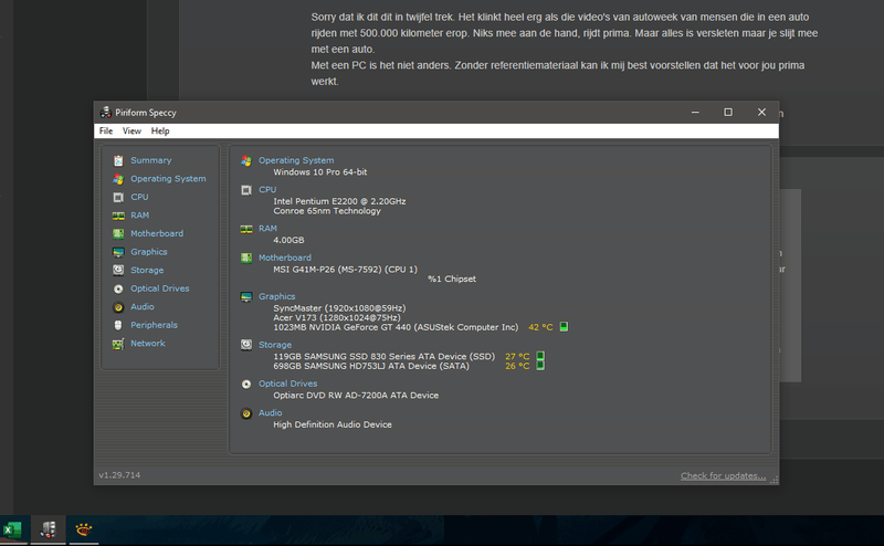

Off-topic, maar het is zo.
De oudjes op Tweakers kennen me wellicht nog wel van mijn cartoons hier (dagelijks) en apps voor Windows Phone.
Het is wat het is en mijn computer komt gewoon uit 2006, punt.
SSD heb ik wel vervangen, omdat een blikseminslag ooit een condensator heeft opgeblazen en ik wel moest upgraden.
Voor wie mijn zoektocht wil volgen (naar het beste systeem voor de komende 15 jaar...);
Keuzeadvies : basis videokaart (3 opties) voor grafisch werk
Uszka schreef op zaterdag 16 april 2022 @ 18:29:
Helemaal mee eens. Ik gok dat het oude systeem zelfs nog op een HDD loopt ipv een SSD.
Klopt deels : de HDD is het enige dat ik heb vervangen voor een SSD (van 128GB, waar ik 50% van over heb...).
Afbeeldingslocatie: https://tweakers.net/i/b72Gq7zILeqVPFr-Tyjkc6YU8A0=/800x/filters:strip_exif()/f/image/qOHl5KKehk8ouapzCF5fPdzF.png?f=fotoalbum_large
- edit - zie nu dat mijn huidige videokaart 1GB ram heeft en geen 512 (wat ik dacht)... dat scheelt al weer.

mr_evil08 schreef op zaterdag 16 april 2022 @ 18:54:
Nog een tip:
Weet je zeker dat je monitor geen DVI heeft?
VGA op 1920x1080 is waziger wat ik zie op je screenshot.
Eigenlijk alles boven 1280x1024 zou ik niet meer met VGA bezig gaan.
koppelstukjes van HDMI naar DVI zijn er ook dan heb je geen kwaliteitsverlies want je gaat van digitaal naar digitaal.
VGA is analoog.
Ik heb twee monitoren;
1 x VGA (2nd monitor)
1 x DVI-d (en optioneel HDMI / VGA / SCART) - 1st monitor
