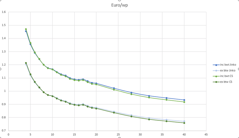

ThinkPad schreef op woensdag 13 april 2022 @ 14:36:
Omgerekend betaal je €0,93/Wp en dat is in deze tijd echt netjes. Kijk maar eens rond in de topics hier in het subforum, de meeste offertes die men terugkrijgt zitten op €1,20/Wp of zelfs nog hoger.
Als je nog tips/adviezen voor jouw specifieke situatie wil zou je je topicstart even moeten bijwerken conform Tips bij openen offerte topic zonnepanelen Maar nu je al een offerte geaccepteerd hebt voegt dat niet veel meer toe.
Een collectief hoeft niks mis mee te zijn overigens. M'n ouders hebben via Svea Solar (o.a. IKEA doet ook zaken met ze) panelen aangeschaft, een collectief wat het ook gewoon weer uitbesteed aan een lokale installateur.
10 en 17 panelen zijn relatief duur. Verder zie je schaalgrootte, meer is goedkoper.

Komt nog bij dat de laatste extra panelen ook zeer weinig kosten (tenzij je installateur een oplichter is).
Vraag gewoon een offerte aan met extra panelen en reken uit wat deze extra panelen in euro/wp kosten, dus niet het nieuwe gemiddelde maar de kosten van de extra panelen.
  • HoppyF
  • Laatst online: 28-10 15:41
mathijshooi schreef op zondag 26 juni 2022 @ 18:25:
De prijslijst oplopend per extra paneel heb ik wel.
Komt neer op zo’n €330 (incl BTW).
Het zal niet alleen om het paneel gaan uiteraard maar alles bij elkaar want de omvormer zit er ook bij.
  • mathijshooi
  • Registratie: Mei 2019
  • Laatst online: 27-10 22:27
mathijshooi schreef op woensdag 13 april 2022 @ 15:01:
Ah. Al eerder uitgezocht.

Wil je jouw prijslijst ook publiceren?
Is van een latere inkoopactie neem ik aan?

Ik heb geen prijslijst ontvangen. Deze heb jij zelf opgesteld toch?
Welke opmerkingen heb je op het schouwrapport, als ik vragen mag?
Ook via 365Zon, toch?
Ik vind het overigens wel een opmerkelijk groot verschil tussen april en de veiling in juni jl. Dit doet mij wel weer aan het denken om maar te wachten tot de markt wat bekoeld is..

De prijslijst zit in één van de e-mails van de inkoopactie VEH.
