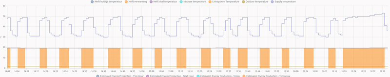

  • Fantastic_fox
  • Laatst online: 22-09 17:00
@ds23man @CurlyMo @koevlaas2 @PentaClover @RichieB @Blihi
Onderstaande geeft me toch wel wat moet, buiten temperatuur 2graden max cv water in deze grafiek is 50graden (door thermostaat bepaald geen WAR). In dit geval wordt er dus in iets minder dan 50% van de tijd gestookt.
Kijken naar dit verbrand ik vanmiddag ongeveer 0.4kuub per uur. Vanaf 16:20 de cv temperatuur iets verhoogd wat het beeld een beetje verstoord echter dit is max 53 graden. Bij constant verwarmen zou dit met een WP toch wel moeten lukken bij Ta van 45 of iets lager? Dat zou de case toch wel rendedabel moeten maken met een altherma 3 en radiatoren :-) of zie ik nu iets heel erg over het hoofd...
Afbeeldingslocatie: https://tweakers.net/i/Sx9CpUd99w2oMQ8EE6G_eFmVlM8=/800x/filters:strip_exif()/f/image/PLfJhxZXNBdaMyJaMMqHhKnW.png?f=fotoalbum_large
APS QS1 en Y600 3*340w 38graden en 3*340w 20Graden alles naar het Oosten 92 graden. Zuid set sma sunnyboy 2100b 8*255w 38 graden 178graden zuid || Warmtepomp Panasonic MDC 9kw j-series enkel radiatoren maar lage temperaturen
  • CurlyMo
  • Laatst online: 15:30
Fantastic_fox schreef op vrijdag 1 april 2022 @ 16:45:
Waarom stookte je op 50 en ben je niet direct naar 40 gegaan?
  • Fantastic_fox
@CurlyMo
Dit is het setpoint wat de thermostaat aan de ketel geeft. Denk je dat als ik de temp op de ketel beperkt dat hij dan op 40 gaat blijven stoken? Of gaat de thermostaat dan een andere setpoint vragen.... ik denk eigenlijk van niet nu ik dit schrijf aangezien de ketel de thermostaat waarschijnlijk niet verteld op welke temperatuur hij draait.....
Max cv temp staat op de ketel trouwens op 60 ongeveer.

  • CurlyMo
@Fantastic_fox 60 graden is voor WP tests veel hoog.
  • Fantastic_fox
i know maar daar komt hij nooit zoals je kunt zien thermostaat stuurt niet hoger aan dan 53 en dan heb ik hem nog niet omlaag gezet.
Maar veranderd de setpoint als ik de max cv temperatuur omlaag zet denk je?
  • CurlyMo
Fantastic_fox schreef op vrijdag 1 april 2022 @ 18:49:
Gewoon proberen.

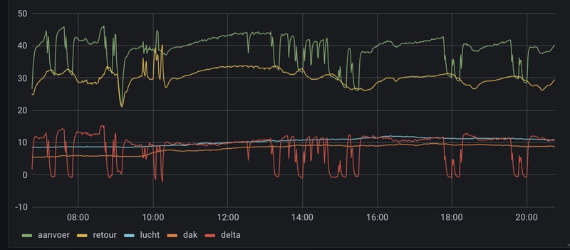

  • RichieB
Ik heb de maximale temperatuur van mijn Intergas HRE op 40 graden staan. Dat betekent dat hij uitgaat als de Taanvoer meer dan 45 wordt. Via OpenTherm wordt deze maximale temperatuur van 40 doorgegeven aan EvoHome die ook af en toe een lagere Taanvoer vraagt. Maar op dagen zoals vandaag wordt er 40 gevraagd en geleverd. Daarmee werd/blijft het prima warm bij mij. Dit is echt de beste test. Jammer dat hij bij jou nog op 60 stond.
Vanochtend om 9:00 uur de woonkamer op de 18,5 gezet:
Afbeeldingslocatie: https://tweakers.net/i/devdMtKONauTOywabJaVZ-O5xCs=/800x/filters:strip_icc():strip_exif()/f/image/4FJWxdUzms4JyCoJsVYIy34r.jpg?f=fotoalbum_large
[ Voor 33% gewijzigd door RichieB op 01-04-2022 20:48 ]
  • RichieB
Als je de max op 40 zet en je thermostaat vraagt 53 dan wordt er 40 geleverd. Dat is wat je wilt testen, toch?
