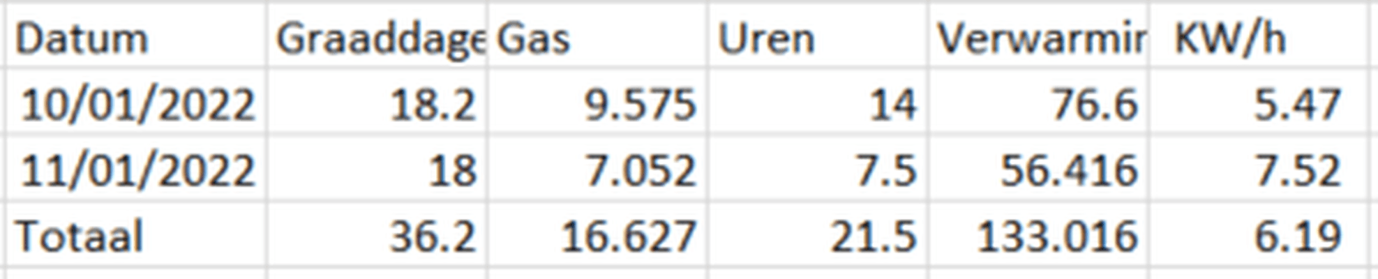

Echter op een recente zondag (vroor niet maar was wel rond de 2 graden verstookte ik 0.5 kuub per uur om de woning op temperatuur te houden wat in mijn gedachte neer komt op 0.5*8=4kw en dan zit je dus al aan de limiet van de 4 kw en zou een 6 kw misschien beter zijn.
Als voorbeeld 10/11/12 febr 2021 toen had ik gemiddeld over 3 dagen 24 graaddagen per dag en gemiddeld 15.65 kuub per dag Koevlaas levert dan het volgende.
15.65-(SWW)=300/365)=15.65-0.82=14.83 voor CV *8 =119Kw
Als ik 24/7 zou stoken is dit 119/24=4.94 kw afgegeven vermogen bij buiten temperatuur -6. Dit haalt de elga natuurlijk nooit omdat zijn vermogen redelijk hard zakt zeker bij aanvoer 45 of hoger. IK ga hierbij uit van 24 vollast uren, en ik weet niet of dit reëel is eigenlijk?

Immers op echt koude dagen kan hij misschien wel op laagste stand 10kw constant branden. het voorbeeld wat ik noem in febr 21 dan verbruiken we 15.65 kuubs bij 24 graaddagen = 0.65 kuub per graaddag.
Die dagen waren we thuis aan het werk dus laten we zeggen 14 branduren verwarming? =1kuub per uur ongeveer = 10kw brander dus dan kan de ecomline lekker rustig pruttelen (een van de weinige dagen per jaar dat ie dat kan).

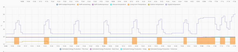

De aanvoer temperatuur dat is nu net een van de dingen die ik heel lastig vind om in te schatten met name omdat je dit niet echt kunt testen met een ketel. Zie onderstaand overzicht van vandaag (2de afbeelding)
Daarin zie je buitentemp 14 graden cv stook op piek naar 42 graden maar echt maar 1 minuut en stop er dan weer mee, en ik weet bij god niet hoe ik nu moet bepalen wat een WP nodig zou hebben om constant te stoken logica zegt iets van 42max 1 minuut dan 15 minuten niet =30 graden =(1*42+15*(42+30/2)=582/16=36 graden? of wellicht minder.
@BarryH Zie bovenstaande poging om de benadering van de temperatuur te doen, ik hoop dat je hiet iets zinnigs over kunt roepen :-) of me de goede richting op te sturen 8)

Uit je tweede afbeelding zou ik zeggen dat je met 30 graden continue dat ook redt zeker met 10 Tbuiten. Bij mij op dit moment Tb 10 Ta 26 en binnen 20 Elga verbruikt 400W.
Afbeelding 1 (zegt mij niks), even gezocht maar die gaat over de maximale hoogte wat de pomp kan bereiken, de maximale aanvoer temperatuur kan je zeker instellen bij de ketel.
Probeer de ketel op een maximum Ta van 35.

Volgens mij lokale weerstation waren 10 & 11 jan 2022 18,2 en 18 graaddagen. Ik heb gas *8 gedaan = KW warmte behoefte / uren is KW per uur (of KWh?) Als ik dit even tegen een hoge temp weg zet "43graden" in de elga tabel van Mkleinman dan geeft dit een COP van 2.94.
Nu kijk ik naar de eerste regel (is als iemand thuis is 5.47 output Warmtepomp / cop = 5.47/2.94= 1.86kw stroomverbruik per uur.
Dit lijkt me acceptabel :-)
Als ik het gas per uur bepaal (inc opwarmen na nacht verlaging en SWW = 9.575/14=0.7 per uur *8 =5.6kw.
Als ik dan even kijk naar de woonkamer waar een 2* T22 hang 600*2200 en 600*110 die respectievelijk (75/65/20) doen 3703w en 1851w = 5554w via onderstaande link denk ik te vinden dat 75/65/20(factor 1) naar 45/40/20 factor 2.83 er van deze 5554/2.83=1889w over blijft.
Denk je dat bovenstaande een beetje klopt en gaat werken? 2kw (woonkamer enkel dus) als ik dit doortrek voor de rest van de woning ( kleine radiator op de wc, design vasco dubbel 80 breed 185 hoog in de keuken, een convector dubbel plaats 240cm lang en een badkamer 90 *50) dan denk ik dat ik krap aan aan de 5.6 kw afgifte vermogen ga komen ik denk zelfs dat ik eronder ga blijven.
Dan zou de conclusie dus zijn dat 45 graden aanvoer bij 0 graden buiten niet gaat werken, althans niet bij toepassing nachtverlaging....

Je zit op het goede spoor. Komt 18 Graaddagen overeen met 0 graden buiten? (soms wordt bij graaddagen van af 20 graden celcius gerekend ipv 18 en soms met gewogen graaddagen, waarbij nov-feb 10% extra krijgen).
Bij ca. 0 graden lijkt 6kW krap, icm de nachtverlaging.

Wat me nog wel opvalt is dat de grafiek hierboven van de Ta laat zien dat je in de avond 1 uur lang op Ta=43 ofzo kan stoken. Dus blijkbaar kan de cvketel dan wel al zn vermogen kwijt bij Ta=43? En dat minimum vermogen ligt hoger dan 6kW geef je aan.......
Ik zou voor 6kW gaan en evt. in de inregeling die iets afknijpen.
Want in de toekomst kan je je warmteafgifte wat verbeteren en meer continu stoken (als je meer thuis bent)

@BarryH de waarde van 10/1/2022 zijn inc koken en sww ik zie in de oxxio app dat dit sww ong 0,5 kuub is dus 9,5-0,5/14*8=5,14 kw wat al wat mooier is.
Dat uur op 43 graden is denk ik een aflees fout dit is nl van 16:56 tot 17:08 dus ik denk dat je er daar naast zit.
Let op je eenheden. Dit zijn de juiste:
X m3 gas * 8 kWh/m3 = Y kWh
energie behoefte (in kWh) / uren = kW
5.47 kW / 2.94 COP = 1.86 kW

Gasverbruik vorig jaar (extreem veel thuiswerken) was 1750 kuub hierbij de volgende opmerkingen:
- is met een indirect gestoote boiler op leeftijd (extra stilstand verlies)
- cv ketel die niet condenseert bij het maken van dit warme water = extra gasverbruik!
-cv ketel met hoog min vermogen en dus geen lange runs stoken = meer gasverbruik door veel start / stops
- wel met toepassen van nachtverlaging (17graden) en afwezigheidsverlaging als we buitenshuis werken (3 dagen =17graden).
Koevlaas levert dan op 1750*8/1650 = 8,5 kw vermogen bij -10.
Stel ik ga even uit van een temperatuur van 45 graden bij -15 dan lever hij nog 7kw wat met element erbij voldoende moet zijn.
Daarmee zou een 9kw dus een beetje op de rand zijn naar mijn mening. Met de uitgangspunten zoals eerder opgenoemd met name het ketel rendement op warm water is niet om over naar huis te schrijven.

als ik dan even terug ga na afgelopen jaar 1750kuub -300kuub sww = 1450*8/1650= 7kw bij -10.
probleem is en blijft dat het gasverbruik is gebaseerd op een situatie waarbij nachtbverlaging is toegepast. In hoeverre heeft dit invloed denk je?

@CurlyMo @Proton_ heb ik gewoon koud water vrees? Of hebben jullie soortgelijke gevoelens gehad? Ik ben aan de ene kant super nieuwsgierig of het gaat werken, aan de andere kant wil ik niet investeren zonder er warmpjes bij te zitten (temperatuur en niet er financieel op vooruit gaan)

Fantastic_fox schreef op dinsdag 22 maart 2022 @ 22:34:
Ik denk dat ik na @PentaClover een van de grootste twijfelaars was op het forum.
Ik zou vooral nadenken over de kansen die je nog hebt. Je kan je glas verder isoleren en je dak. Met name je dak is het grootste warmtelek. Oftewel, genoeg winst te halen. Verder kan je ook je afgifte meestal wel voldoende verbeteren. Verder blijf ik zeggen dat je niet al te bang moet zijn voor die elektrische radiatoren voor de 2 dagen per 5 jaar. En zolang die CV ketel nog goed is, dan laat je hem toch hangen om vertrouwd te raken met je WP. Hier heeft die ook nog een half jaar (werkloos) gehangen omdat ik het spannend vond of de WP het wel ging redden.

Op pagina 6 (55°C) en 7 (35°C) zie ik een Pdh (Power degradation heating, wat wij deellast noemen) van 3,3 kW. Is dit dan het minimale vermogen van deze combi?
  • CurlyMo
  • Laatst online: 17:07
Goed punt @RichieB. Minimaal vermogen is wel iets om te checken.

Ik ben nog niet thuis, en ben niet zo thuis in deze termen maar opgenomen vermogen zou hoog zijn voor mijn gevoel? Zou het niet minimaal afgegeven vermogen kunnen zijn. Van de andere knt de panasonic min vermogen is 2500w dus dat ligt er ook weer niet heel ver vandaan
