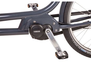

Thuis hebben wij 2 e-bikes met midden motor, een dames en heren model. Het damesmodel is verstevigd boven de trapas met een driehoek.
Ik zal daar wel een foto van maken straks.

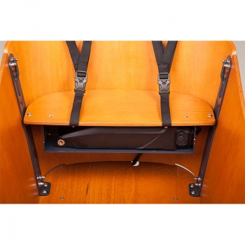

hoi1234 schreef op woensdag 23 maart 2022 @ 21:39:
Uhmmm... Hoe goed is het idee om een batterij onder een houten bank waar je kinderen op gaan zitten te monteren? Het blijft een zware batterij. Ik heb ze vaker zien roken en vonken. Lijkt me geen prettig idee om rond te fietsen met het idee dat de batterij de bak in de fik kan zetten.
Oké, het vonken en roken gebeurde op iets te goedkope fietsen op m'n werk. Misschien dat er toch iets nat was of dat er op een bepaalde manier vocht binnengedrongen was. Was wel schrikken toen ik het zelf meemaakte. Batterij erin, paar seconden niks (lichten horen aan te gaan) en toen vonken en rook.
Kijk naar de Babboe Mountain modellen, allemaal onder het bankje met een beugel. De vaak goedkope bouwmarkt fietsen die een accu aan boort hebben is vaak het probleem.
Afbeeldingslocatie: https://www.beosport.de/images/product_images/info_images/batterij-babboe-mountain-accu-bakfiets_6495_9.jpg
Verder zou ik het onderstel wel verstevigen, kans op scheuren in het frame wat je met een volle lading en een snelheid van meer dan misschien wel 25 km per uur niet wil.
Afbeeldingslocatie: https://www.beosport.de/images/product_images/info_images/babboe-city-mountain-middenmotor_1_6495_3.jpg
Voor ons nooit meer Babboe, de houten bak is in vergelijking met andere bakfietsen wel mooi groot maar after sales en service is dikke drama bij dit bedrijf.
Wij hebben zelf een City Mountain.

londemanmp schreef op dinsdag 29 maart 2022 @ 10:53:
Ja in de bak is een mooi onzichtbare oplossing. Enige is wel dat bij deze bakfiets de accu vastgemonteerd zit aan de onderkant van het bankje, waardoor hij vrij hoog van de grond verwijderd is. Het lijkt er ook op dat bij de babboe Mountain de stoeltjes niet opklapbaar zijn, wat dit dan al wat praktischer maakt. Maar ik snap ook dat de fabrikant hem wel verhoogd MOET plaatsen, want inderdaad, bij een flinke regenbui kan er een beste laag water ontstaan in de bak en dat gaat die accu niet grappig vinden natuurlijk.
In ons geval heb ik her en der kieren in de bak zitten van een halve cm breed, dus het water kan eigenlijk nooit blijven staan, en ik laat hem in principe nooit buiten in de regen staan. Thuis bewaar ik hem in de garage, en bij een weersverwachting met regen gaan wij niet met de bakfiets maar met de auto. Dus de kans dat er echt water in de bak komt te staan is bij ons wel erg klein, en een beetje water kan hij wel hebben, maar geen onderdompeling. Misschien een note to self dat mocht de onverwachte situatie zich toch voordoen dat het ineens regent en ik de bakfiets nergens onder kan zetten, dan kan ik beter even de accu eruit halen en met mij meenemen...

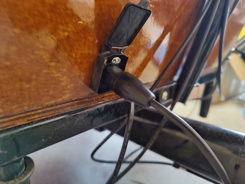

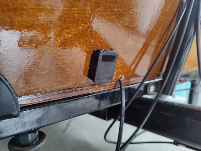

Nog maar even een kleine update dan. Ik heb vandaag de externe stroomconnector aan de bak bevestigd.
Afbeeldingslocatie: https://tweakers.net/i/yZT-A3CzQHTtz0OdvGPLTnfxqeE=/800x/filters:strip_icc():strip_exif()/f/image/Mzvh2auc1sUPHLVHjUl8XPCZ.jpg?f=fotoalbum_large
De connector + waterproof kapje heb ik besteld bij Bax music, het is namelijk een XLR aansluiting die je vaak in de muziekindustrie ziet. Dit is de aansluiting die op de accu zit en nu dus ook aan de achterkant van de bak, zodat je gemakkelijk de accu op kunt laden zonder de hele accu eruit te moeten halen.
Afbeeldingslocatie: https://tweakers.net/i/XD3k-CBjZAwYGF5UngEMW8wT5HU=/800x/filters:strip_icc():strip_exif()/f/image/yFdZWA178IpOSfSrj4mjdcHI.jpg?f=fotoalbum_large
Afbeeldingslocatie: https://tweakers.net/i/DvRJ7oYohvcAwpNY44n4JwjY6H0=/800x/filters:strip_icc():strip_exif()/f/image/XzYunPZPEizlN7gpk1yzwKNf.jpg?f=fotoalbum_large
Dus het is eigenlijk een soort verlengkabel, connector aan de buitenkant, een 3 aderig snoer (geknipt van een 230v stroomkabel) eraan gesoldeerd en aan de binnenkant weer een mannetje-XLR connector die je inplugt in de accu.
Het mooie is dat de oplader een status led heeft, rood betekent dat hij oplaad, groen dat hij vol is. De accu zelf laat hier niets in zien, dus je hoeft de accu niet te zien om te weten of hij klaar is. Ideaal in dit geval :)
Zo kan ik dus de accu gemonteerd laten zitten gedurende de lente/zomer, en in het najaar haal ik hem eruit en voorkom ik schade door kou. :)
