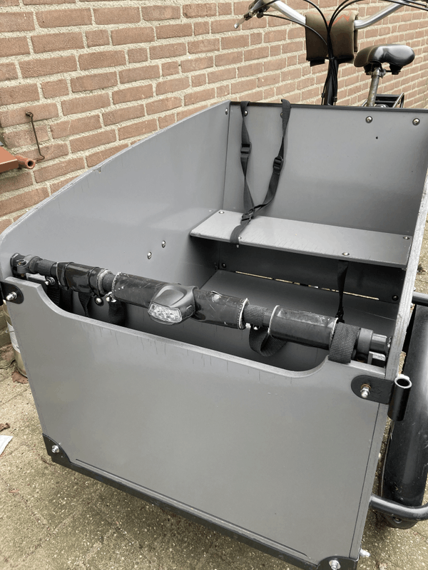

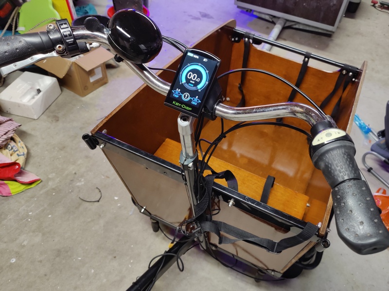

Wij hebben een tweedehands babboe bakfiets gekocht met als doel deze op te knappen, elektrisch te maken en dan hopelijk veel plezier van te hebben. De fiets is technisch wel in orde, vrijwel nieuwe wielen etc, dus het gedeelte waar ik in ieder geval niet zoveel mee kan is in orde :)
Maar, het hout is niet super, zie de foto's:
Afbeeldingslocatie: https://tweakers.net/i/S9FvJhr_mkycmj4ZC4Y1dVLI74w=/800x/filters:strip_icc():strip_exif()/f/image/Hx8HYcYsBzu1C6WltDvRmD6H.jpg?f=fotoalbum_large
Afbeeldingslocatie: https://tweakers.net/i/HdAPZeazlfgrK90HaIzxovV1C_Y=/800x/filters:strip_icc():strip_exif()/f/image/VmDgrt0rVX2ykLQCZWdrKjzL.jpg?f=fotoalbum_large
Nu is mijn vraag, wat kan ik hiermee het beste en/of snelste doen om hem weer mooi te krijgen? Het schijnt (volgens de website van Babboe) Europees berken betonplex te zijn... de medewerker aan de telefoon vertelde mij dat hij dacht dat het hout gebeitst was en daarna blank gelakt... maar ik vraag me af of dat wel eens kan.
Edit: elders op internet lees ik dat het Berkenmultiplex afgewerkt met fenolcoating zou moeten zijn, wellicht dat dit vroeger gebruikt wordt en nu betonplex... geen idee.. Als ik de bovenkant van de bak zie zou ik zelf toch ook zeggen dat het multiplex is..
Ik ben niet zo'n expert met hout, ik hoop dat jullie mij wat meer kunnen adviseren :)

Mocht je zelf handig zijn zou je de oude panelen als mal kunnen gebruiken en nieuwe stukken zagen van een hout dat hier voor geschikt is en dan weer netjes in elkaar zetten.

KwepsjIrrpel schreef op vrijdag 11 maart 2022 @ 10:45:
Ja dat is altijd een mogelijkheid natuurlijk, maar het hout is niet echt verrot of iets dergelijks lijkt het, wel wat beschadigd en vooral op sommige plekken erg vergrijsd en bekrast, dus de goedkoopste oplossing lijkt me om het op een of andere manier op te knappen, maar hoe?

Demonteren, blank schuren, lakken in degelijke kwaliteit lak, opnieuw in elkaar zetten. Kan je 'm gelijk en leuk kleurtje geven.

Uit elkaar halen
Blank schuren (met excentrische machine) van grove naar fijne korrel
Schilderen met een sterke transparante verf (bijv Glitsa Parketlak)

Ik vind het wel meevallen. Met schuren en opnieuw lakken kom je al een heel eind denk ik. En op de bodem zou je een kunststof plaat kunnen monteren zodat het langer mooi blijft. Ik dacht eerst aan een metalen plaat maar dat zou wel eens heel warm kunnen worden in de zon.

Behandeld hout moet je altijd opnieuw behandelen met hetzelfde product, dat is dus het belangrijkste bij deze vraag.
Mocht je hier niet achter komen dan inderdaad helemaal kaal schuren tot het ruwe hout en dan opnieuw behandelen met een product geschikt voor buiten, je hebt verschillende producten van mooi matte parketlak: Skylt Original. Ik weet niet zeker of je dit ook goed buiten kan gebruiken. Ik zou daarvoor kiezen voor botenlak. Hier zal je zelf een keuze moeten maken.

geerttttt schreef op vrijdag 11 maart 2022 @ 10:47:
Opschuren en verven? Met verf voor buitenhout, eerst grondlak en dan lak.
Zo heel veel hout is het niet, daar ben je inderdaad zo mee klaar.

Houten delen demonteren, reinigen, ontvetten (met b-clean of st marc o.i.d.), schuren en daarna meerdere lagen goede 2 componenten (boot)lak smeren.

Voor het mooiste resultaat inderdaad uitelkaar halen, goed schuren en ontvetten en in de botenlak zetten. Voor een snel resultaat kan je het uitelkaar halen ook overslaan en alleen het metaal afplakken, maar dan zullen de hoekjes en randjes rond het metaal minder netjes worden.
Wij hebben dezelfde bakfiets, bij ons was het hout nog vrij goed (vorrige eigenaar had hem gelakt) maar wij hebben er nog wel een rubberen bakrand opgezet. Voor €20,- geeft dit een mooi aanzicht en het beschermd de bovenrand ook tegen stoten, waardoor er minder snel stukjes afsplinteren.

Betonplex is multiplex met een fenolcoating erop. Op je foto's lijkt het of de houtstructuur zichtbaar is; dan zou het multiplex zijn. Een fenolcoating is een hele gladde laag en de houtstructuur is dan niet meer zichtbaar.
Zowel bij multiplex als betonplex is het belangrijk de zaagkanten goed af te werken om vochtschade te voorkomen. Je kan dit met een paar lagen grondverf doen maar er is ook randsealer speciaal hiervoor en daarna goed aflakken.

DasNieNix schreef op vrijdag 11 maart 2022 @ 12:56:
Ik denk dat de nieuwere modellen betonplex zijn, die zien er ook iets anders uit naar mijn idee dan diegene die ik heb. Ook als ik de rand zie, dan zie ik meerdere lagen hout, dus het lijkt me gewoon multiplex idd.
Ok, met alle reacties zover ga ikhet denk ik gewoon met mijn huidige schuurmachine doen, en dan daarvoor even wat fijnere schuurpapieren kopen (ik heb nu alleen 80, en losse papiertjes in hogere grit, maar niet voor de schuurmachine).
Dus: ontvetten en schoonmaken, schuren van grof naar fijn (80/200/600 ofzo?), schoonmaken, 1 of 2 keer met botenlak er overheen en dan weer monteren.
De tip van de bakrand vind ik ook een goede, die had ik idd ook gezien en ga ik er naderhand op zetten, ook omdat her en der de rand wel wat beschadigd is :)
Mis ik nog wat? Enne... krijgt hij daar ook weer een egale mooie bruine kleur van? hij is wat grijs geworden, vooral bijvoorbeeld de bodemplaat, behalve de hoeken waar de schaduw van het bankje er overheen viel...

Schuren 80 om kaal te krijgen, 150 om het blanke hout voor te bereiden. Dan 320 tussen de laklagen. Er zijn vrij veel bronnen om te leren hoe je hout lakt, bijv.: https://www.verf.nl/blog/...pons%20met%20korrel%20320.
Als je het goed wil doen: google/youtube een beetje op verfsoorten, rollers, kwasten en technieken hoe je verf het beste aanbrengt. Als je minder kritisch bent: schuren (maakt niet zoveel uit welke korrel), stofvrij maken, verf overal smeren. Klaar.
De verkleuring schuur je makkelijk weg, met nieuwe laklaag wordt het weer als nieuw.

En als je klaar bent met schuren.... Een goede lak er op welke geschikt is voor BUITEN ;)
https://www.sikkens.nl/nl/producten/rubbol-satura óf https://www.sikkens.nl/nl/producten/rubbol-xd-high-gloss

Op de volgorde: ontvetten komt na schuren en voor grondlak.
Er is al een aantal keer gemeld om botenlak te nemen, doe dit, kan veel beter tegen zonlicht.
Als je na schuren nog steeds grijze plekken hebt is de kunst om nog wat dieper te schuren, met een beetje gekleurde beits/lak zou je voor alles weer een egale kleur moeten krijgen.
Dan nog als tip: meerdere laklagen en goed laten drogen zodat de lak goed kan uitharden.

Ok, even een update van de dag dan maar. s'ochtends begonnen met schuren, maar vooral op de verweerde gedeeltes bleek al snel dat iets schuren hetgeen wat nog over was van de kleur direct eraf haalde. De delen die geen zonlicht hadden gezien e.d. hadden veel meer schuurwerk nodig om tot hetzelfde resultaat te komen, maar uiteindelijk alles maar kaal en vlak geschuurd. Veel schuurwerk dus.
Vervolgens blanke bootlak geprobeerd, dat maakte het (logischerwijs) niet echt mooier, maar het bleef grijs. Dus maar een andere terpetinebasis lak gekocht van Ceta Bever in de kleur hoogglans donker eiken. Eerst dus alles maar daarmee smeren, en daarna eventueel (vooral de delen die veel te voorduren krijgen) met bootlak er overheen.
Paar houtdelen zitten nu al in de lak, het resultaat is overwegend mooi, misschien nog een tweede laag er overheen voor een iets donkerdere kleur. Enige wat een nadeel is en je vooral pas ziet na de lak.. is strepen van het schuren. Her en der blijkbaar toch te diepe strepen van het schuren achter gelaten. Ik heb eerst geschuurd met 80, en daarna met 180... Had dat anders gemoeten?

Even een update dan maar weer. Na 2 lagen begint het toch best mooi te worden! Heb tussentijds geschuurd met p280. Die krassen kreeg ik niet helemaal weg maar goed.Afbeeldingslocatie: https://tweakers.net/i/ivN2lqCk28qMfl48wdXifyy32W8=/800x/filters:strip_icc():strip_exif()/f/image/Xlc0YKYYDwsl5tgpuI8Ek4iD.jpg?f=fotoalbum_large

Ik ben toevallig dit weekend begonnen met exact hetzelfde project. Het hout was bij mij in iets mindere staat (de vorige eigenaar heeft hem altijd buiten laten staan), maar ik ben niet ontevreden met het resultaat.
Afbeeldingslocatie: https://tweakers.net/i/16oDx1FmJKunVwQG5DWqJgBe440=/x800/filters:strip_exif()/f/image/3X7EjL8Q6JUaGNc2KaCjgCZt.png?f=fotoalbum_large

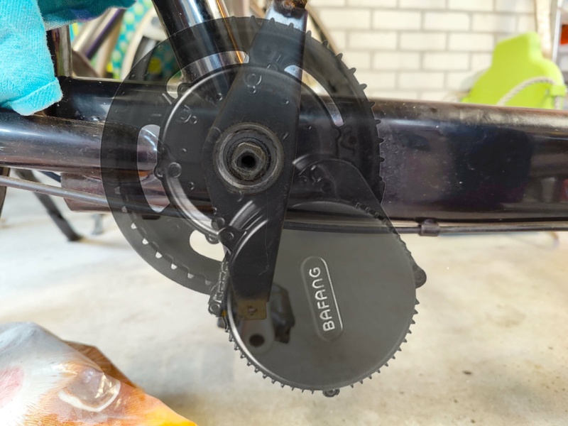

ik heb even een zelfde soort photoshop geprobeerd te maken als @icantfly1 . Als ik het zo zie valt het toch best mee wat eruit gehaald moet worden. Maar de schaal is lastig perfect te matchen, maar ongeveer lijkt me dit correct...
Afbeeldingslocatie: https://tweakers.net/i/FQhjtxWVrF2OkvDd72pV-h1z2Ro=/800x/filters:strip_icc():strip_exif()/f/image/84WYtAm6bzktS1skUsgVo4Y0.jpg?f=fotoalbum_large
Oost west, 127.0.0.1 best!

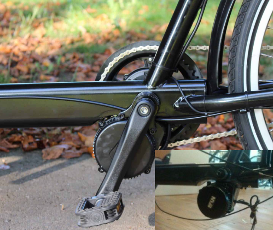

Heb de foto's gevonden, als ik dit zo zie ben ik toch maar blij dat ik niet voor een bagagedrager accu gekozen heb:
Afbeeldingslocatie: https://fon.bike/wp-content/uploads/2017/09/Babboe-Big-Bafang-Middenmotor-FONebike-Arnhem-2396.jpg
Daar wordt ie wel erg hoog en nutteloos van... Ik ga voor of de motor aan de bak, of onder het bankje in de bak... even kijken wat het mooist is.

De nieuwprijs van de Baboo Big-E is €2650,-. De 'normale' variant kost €1500,-.
Ik heb de mijne tweedehands voor €350,- op de kop kunnen tikken. €20,- aan lak voor het hout. €10 aan wat klein materiaal en smeermiddelen. Naast de motor / ombouwkit gaat er niet veel aan materiaalkosten in zitten.
Het budget dat ik in gedachten had voor dit project was €1500. Is dat rendabel? Tsja, vergeleken met een nieuwe Baboo wel. Er zijn andere merken te vinden die rond dit bedrag beginnen, deze zijn vaak voor twee kinderen. Tweedehands is er weinig aanbod.
De vraag is ook of een zelfbouwfiets zijn verkoopwaarde zal behouden. Het voordeel is dat ze redelijk snel terug naar standaard zijn gebouwd, waardoor de motor op een andere fiets gebruikt kan worden.

Hier ook. 390 voor de fiets. 40 euro aan lak. 690 euro voor de motor, accu en toebehoren. En er komt nog wat bij voor een tandwiel en een ketting... In totaal zo'n 1150-1200 euro. Daar koop je geen elektrische bakfiets voor, en helemaal niet met grote batterij (22,5Ah) en fancy dingen zoals een USB aansluiting, kleurenscherm, verlichting voor en achter mee op de accu die automatisch inschakelt, etc.
Plus, leuk project, en dat brengt ons weer hier :)

Goed, ook maar even een update van mijn kant. Alle planken zijn tweemaal met kleurlak behandeld. Een enkele ook al daarna in de transparante bootlak voor extra stevigheid. Ik wil in ieder geval graag de "kwetsbare" delen in de bootlak zetten.
Verder, het logo wat erop zat was niet te redden, dus ik heb een nieuw logo op sticker besteld, ik wil toch graag in ieder geval het logo op de voorkant, omdat dat zijn verkoopwaarde waarschijnlijk beter maakt. De zijkant stickers hoeven van mij niet, met koeien letters WWW.BABBOE.NL, nee dank je.
Afbeeldingslocatie: https://tweakers.net/i/QeR13aWDjce4vVNgdwYtaJRO2ZE=/800x/filters:strip_icc():strip_exif()/f/image/tTJTu1ZHTaH5KkqLmThComNc.jpg?f=fotoalbum_large (dit was voor de bootlak)

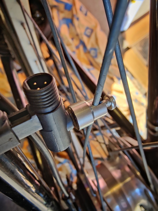

Verder, roestplekjes aangepakt, 1 rem vervangen voor eentje met sensor dat de motor uitschakelt. De andere rem is bijzonder, namelijk 1 hendel die beide voorwielen remt, dus 2 remkabels aanstuurt. Daar is geen speciale hendel voor te vinden, maar wel een soort add-on sensor. Een (reed contact) plakkertje die je op je rem plakt en aan de andere kant plak je een magneet je. Dat zou het moeten doen.
Afbeeldingslocatie: https://tweakers.net/i/w-hQOEnBiXz170MCVAHMQ0Dudlc=/x800/filters:strip_icc():strip_exif()/f/image/lvUgcPXeKOWSw79TONMXuVLm.jpg?f=fotoalbum_large
En ook de snelheidssensor is geplaatst en werkt.

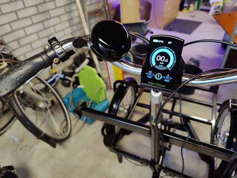

Afbeeldingslocatie: https://tweakers.net/i/TN6beEIEzN6h8s6VRAHtiq7DiA8=/800x/filters:strip_icc():strip_exif()/f/image/TL09miouuMnaTT7mOHoilfQW.jpg?f=fotoalbum_large
En ook het schermpje geplaatst. Hij klemde niet mooi om het stuur heen, hij had te veel ruimte. Maar 10 keer rond winkelen met een rol zwarte isolatie tape doet wonderen, en nu hangt ie strak.

Afbeeldingslocatie: https://tweakers.net/i/Bk1KvMs4eByU50dfSc3pli_EyIE=/x800/filters:strip_icc():strip_exif()/f/image/6vmbNu8uUTrB2VYIZcM6Chml.jpg?f=fotoalbum_large
Gisteravond dus bij een kameraad een hap uit de behuizing gehaald. Het is nog een best stuk wat eruit moet!
Afbeeldingslocatie: https://tweakers.net/i/PtrGMhDltJkvxXSSL8_e9rfic6U=/x800/filters:strip_icc():strip_exif()/f/image/2eWZMlDuXAFe0hhU18jQZBEi.jpg?f=fotoalbum_large
Vervolgens bezig gegaan een plaatje te maken die in het zojuist gecreëerde gat past, daarvoor een stuk uit een stalen buis gebruikt.
Afbeeldingslocatie: https://tweakers.net/i/EhRIoG2BHZ_J9T1s15pMchR2O_U=/800x/filters:strip_icc():strip_exif()/f/image/aysMrVtgUrKwwHWsy3z4Ze4o.jpg?f=fotoalbum_large
Hij heeft hem netjes erin gelast en de lassen weer netjes afgebraamd, hier was dat proces half klaar.

Daar is inderdaad een flink stuk uit; ik had het idee dat er maar een half rondje uit moest.
Maar het mag iets meer zijn...

Even nieuwsgierig: past die motor niet boven de buis? Zonder te slijpen?
Wise enough to play the fool
  • icantfly1
  • Laatst online: 16-08 12:50
teacher schreef op woensdag 23 maart 2022 @ 11:18:
De trapas zit exact in het midden van de stang, dus aan de bovenkant zou dezelfde hoeveelheid materiaal verwijderd moeten worden.

DasNieNix schreef op woensdag 23 maart 2022 @ 09:27:
Ja dat zou je denken, maar er zijn meer gedeeltes waar je tegenaan komt. Zoals ik het nu heb had de motor nog iets speling, maar veel meer dan een cm of 2 zal het niet zijn.
De motor zit er al op ondertussen, vandaag maakt een fietsenmaker even een nieuwe ketting erop en probeert hij de tandwielen wat beter op elkaar uit te lijnen. Het grote tandwiel van de motor en die van het achterwiel staan namelijk best scheef ten opzichte van elkaar.

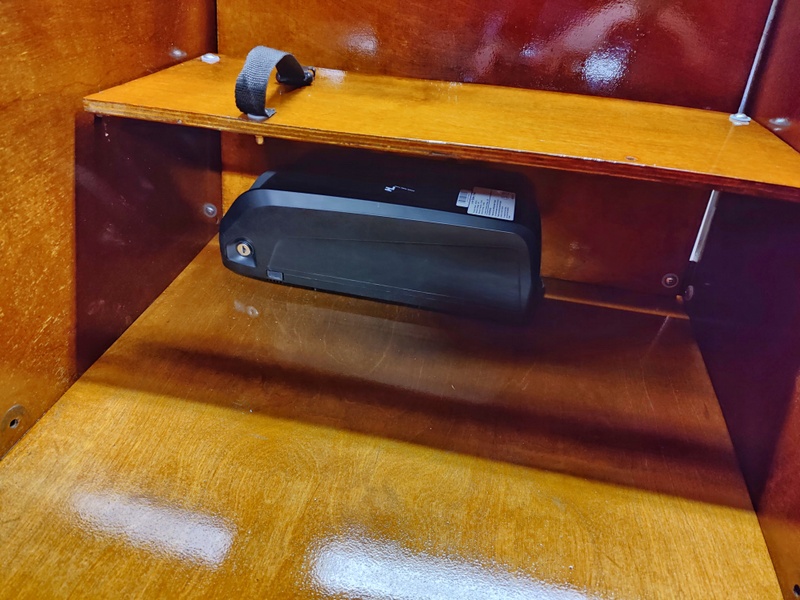

Dan nog de accu:
Afbeeldingslocatie: https://tweakers.net/i/NTFvljtSXzsSjTgmFlxaxqxNRos=/800x/filters:strip_icc():strip_exif()/f/image/4jqtslW7L439W8IdhKtHwMFU.jpg?f=fotoalbum_large
Ik had eigenlijk bedacht deze aan de achterkant van de bak te plaatsen, dus bij het stuur, maar dat is toch niet echt super mooi, dus heb er toch voor gekozen om hem onderin de bak te plaatsen onder het zitje. Het opladen zonder afkoppelen is dan natuurlijk wel wat lastig, maar de connector is een gewone XLR aansluiting, dus ik ben voornemens om aan de achterkant van de bak een extra XLR female aansluiting te maken en die in de bak door te lussen, zo kan ik de oplader gewoon aansluiten op de bak :)
Tot zover weer, er moet nog wel wat gebeuren, denk aan voor-/achterlicht, kabels verder wegwerken, accukabel verlengen en vastmaken, bak verder in elkaar zetten e.d. Maar hij werkt :D

Uhmmm... Hoe goed is het idee om een batterij onder een houten bank waar je kinderen op gaan zitten te monteren? Het blijft een zware batterij. Ik heb ze vaker zien roken en vonken. Lijkt me geen prettig idee om rond te fietsen met het idee dat de batterij de bak in de fik kan zetten.
Oké, het vonken en roken gebeurde op iets te goedkope fietsen op m'n werk. Misschien dat er toch iets nat was of dat er op een bepaalde manier vocht binnengedrongen was. Was wel schrikken toen ik het zelf meemaakte. Batterij erin, paar seconden niks (lichten horen aan te gaan) en toen vonken en rook.
Tja het alternatief is achter de rugleuning, wat is veiliger..
Hij zit hier wel uit de zon qua warmte en de accu zou waterproof moeten zijn, tijdens regen gaan wij toch niet ermee fietsen en we bewaren hem binnen en zou ik verwachten dat een laagje water zijn weg wel naar buiten kan vinden door kiertjes e.d. lang voordat het bij de batterij uitkomt...
Maar je hebt gelijk, batterijen blijven altijd een risico..

geerttttt schreef op woensdag 23 maart 2022 @ 21:43:
Waarom monteer je hem niet onder de zitting van het bankje?

Brilsmurfffje schreef op woensdag 23 maart 2022 @ 21:47:
Je bedoelt echt aan het bankje? Ja dat had gekund, maar het bankje kun je opklappen, dat is niet zo handig meer te doen als er een 10 kilo batterij aan hangt. Het voordeel is dan geen waterrrisico? Tja het is een waterproof batterij, ik zou een keer kunnen testen hoe het water wegloopt, maar ik verwacht daar niet zoveel problemen mee
  • geerttttt
  • Laatst online: 14-08 18:13
geerttttt
Manisch positief
sOid schreef op woensdag 23 maart 2022 @ 21:51:
Voordat je dat stuk staal uit de fiets ging slijpen, zat er toen een gat aan de onderkant van het frame? Vaak is dat wel zo namelijk (zie je ook bij bottom bracket op je foto's). Zo ja, dan zou ik er, indien mogelijk, nog een gaatje in boren. Op die manier water in je buizen eruit lopen. Komt niet héél snel water in, maar het kan wel.
Eeh nee, geen gat. Ik heb er nog foto's van van dat ik het afgetekend had. Maar, het viel me wel op dat er tijdens het lassen rook uit het frame kwam aan de voorkant waar de bak zit, daar valt een soort vierkant blok overheen. Ik kan het dus niet zien maar het lijkt erop dat het frame daar open is en daar zou dus ook water kunnen ontsnappen.
