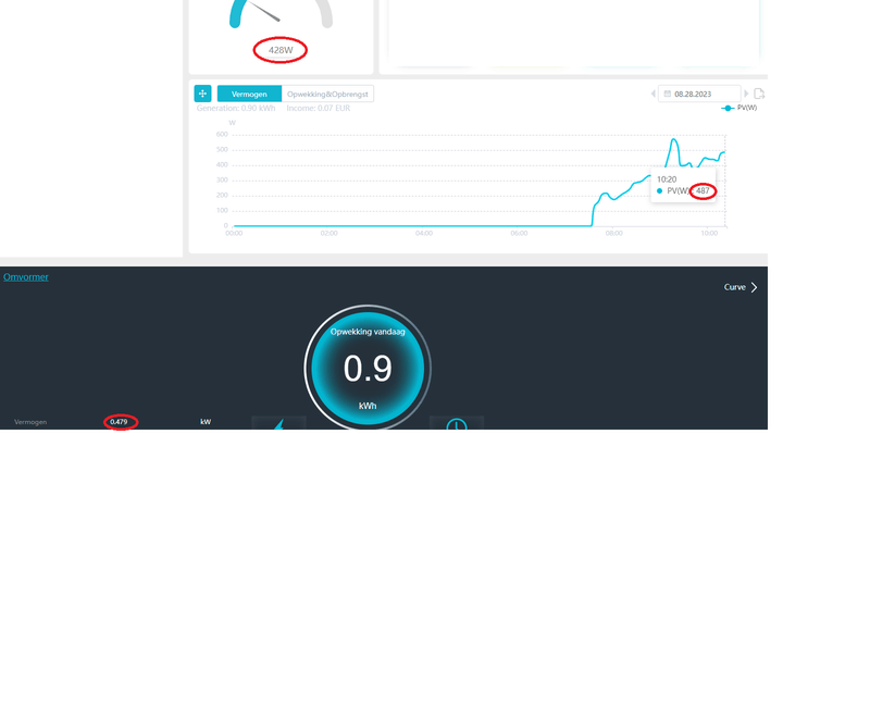

Hallo mede tweakers,
Onlang zonnepanelen laten instaleren en ik heb een paar problemen met de SEMSportal van Goodwe.
Nu kan ik alleen het verbruik zien van de dag zelf, de gegevens van de eerdere dagen zijn niet zichtbaar. Heeft iemand een oplossing om dit zichtbaar te krijgen.?
Afbeeldingslocatie: https://tweakers.net/i/QF_EKpgcF59jbVcV-b02ebN5jC4=/800x/filters:strip_icc():strip_exif()/f/image/AXxQpjCcNthrg7rWIRJhKyjQ.jpg?f=fotoalbum_large

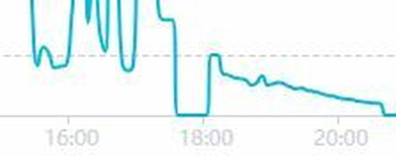

Sinds deze ochtend blijft de lijn op 0 staan terwijl er wel wordt opgewekt. (kan dit niet controleren op de slimme meter omdat ik niet thuis ben.) Hebben meer mensen last hiervan of is er iets mis met de instalatie?
Afbeeldingslocatie: https://tweakers.net/i/hgqIbpL4gl2XSbpz2WhHShVTfCs=/800x/filters:strip_icc():strip_exif()/f/image/QAapXxnC41TKUBRJnUUPC2pj.jpg?f=fotoalbum_large

Hier hetzelfde, dus ja Sems portal lijkt een storing te hebben. Op de oude portal goodwe-power.com komt het nog wel door

Unicron schreef op dinsdag 8 maart 2022 @ 12:01:
Dankjewel voor je reactie
Kom helaas niet ingelogd op de oude portal. Kan ook geen niew account aanmaken want dan wordt ik doorverwezen naar de nieuwe portal.
Heb jij ook last ervan dat je de historie niet kan inzien?

het is inderdaad vanmorgen slecht gesteld met het online bijwerken. Je kunt ook solargo app installeren, is ook van goodwe, dan zie je in ieder geval dat hij opwekt en dat je wifi dan goed werkt.
Afbeeldingslocatie: https://tweakers.net/i/Pf2jSzYNWLcMdhWvBb2XbplVou4=/x800/filters:strip_icc():strip_exif()/f/image/4VEeud2IXAHL1s7i9e3IhTlM.jpg?f=fotoalbum_large
[ Voor 49% gewijzigd door mtv1 op 08-03-2022 13:52 ]

mtv1 schreef op dinsdag 8 maart 2022 @ 13:50:
inloggen lukt me helaas niet op deze app, er wordt gevraagd voor een wachtwoord.

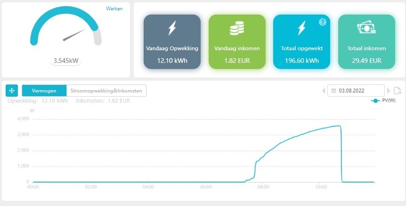

Hopelijk heeft iemand nog een oplossing om de historische gegevens te kunnen inzien.
De grafiek van vandaag wordt weer bijgewerkt.
Afbeeldingslocatie: https://tweakers.net/i/rXnpwQNCCBCbceuCHGqYL8Cspx8=/800x/filters:strip_icc():strip_exif()/f/image/VlxYwRwRBi7WyplKZKhpR2wv.jpg?f=fotoalbum_large

RBL schreef op dinsdag 8 maart 2022 @ 14:57:
dat is het wachtwoord van de wifi die je omvormer uitzendt. als je dat niet hebt gewijzigd is dat het standaard wachtwoord. Als het goed is geeft de app je al een deel van het wachtwoord ;)

mtv1 schreef op dinsdag 8 maart 2022 @ 15:03:
Sorry vergeten te melden de omvormer is via 4g verbonden met het internet. Probeerde ook via de knop GPRS te verbinden.

henkzelf schreef op dinsdag 8 maart 2022 @ 16:53:
Historie is bij mij niet weg. Als ik links van de datum (boven de grafiek) op het pijltje klik, krijg ik keurig de vorige dag(en) te zien.

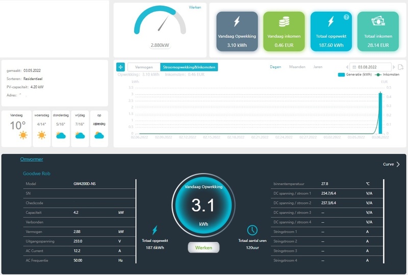

Ik krijg ook de grafiek te zien maar kan niet meer zien wat die dag is opgewekt.
Afbeeldingslocatie: https://tweakers.net/i/LvKCcwPtFnAQIhZqurhT-DgIG9Q=/800x/filters:strip_icc():strip_exif()/f/image/dKQt3gNrTGELVl8eqVdlJ7Ng.jpg?f=fotoalbum_large
  • henkzelf
  • Laatst online: 02-10 20:20
Dan kun je nog een dagrapport maken over gisteren.

henkzelf schreef op woensdag 9 maart 2022 @ 12:06:
Goede tip dit werkt wel!

Sinds de PVBridge van @CodeCaster de API niet meer kon uitlezen heb ik via de export van de Historical Data aan het eind van de dag en wat nabewerking en vervolgens via de "Live Loader" de data toch naar pvoutput kunnen krijgen.
Maar sinds gisteren werkt ook dit niet meer foutloos: De kolom "power" in de xls blijft leeg ondanks dat de SEMSportaal de graph met de powerdata laat zien.
Ik heb ondertussen al 5 tickets bij de support geopend, waarvan 1 opgelost werd.
De andere 4 staan al weken open zonder inhoudelijke reactie.
Het blijft een drama met de Goodwe API's en ook de support kan beter.

Sinds 23 augustus is de kolom dagelijkse opwek in de reports/verslagen niet meer beschikbaar.
Kan iemand dit checken en bevestigen?
Ik heb geen aankondiging o.i.d. van GoodWe gezien (typisch voor GoodWe)
De kolom "Totale opwek" met een tijdresolutie van 1 min is er nog wel en
zou desnoods gebruikt kunnen worden om de opwekcurve per dag te reconstrueren/ te berekenen.
Dit is heel jammer als je historische data via de "live loader" naar pvoutput wil uploaden.

Ik kwam hier deze week ook achter. Ik heb een sjabloon in de SEMS portal opgeslagen waarbij een aantal velden (voltage, vermogen en totaal per dag) netjes in een Excel bestand werden geëxporteerd.
Sinds woensdag werkte dit niet meer. Ik kwam er achter dat het veld Totaal per dag opeens verdwenen is en dat alleen Totale opwekking er nog is. Als je de sjabloon opnieuw maakt (met Totale opwekking) lukt de export wel.
Als je deze vervolgens via de live loader in PVOutput wil importeren moet je bij Energy Values even de waarde aanpassen naar Lifetime Cumulative.

@Ralfie165 Ik had dit gisteren al omgezet naar "Totale Opwek" In principe werkt dit, maar
als ik vervolgens het bewerkte csv bestand via de pvoutput "live loader" importeer/upload is het resultaat niet echt o.k..
Misschien bewerk je het csv bestand anders en kies je een andere template in de live-loader?
Wat ik tot nu toe deed: In het xls bestand: kolom "Status" verwijderen en als csv opslaan.
Vervolgens in het csv bestand het datum verwijderen (notepad) en vervolgens het maximum van 288 records selecteren en in het live loader venster plakken en uploaden. Omdat er per dag meer dan 288 records in de xls c.q. csv zitten moet ik dit minimaal 3 x herhalen. Pvoutput is zo vriendelijk maar elke 5 minuten een waarde te accepteren/te importeren, in de csv zitten de records namelijk nog per minuut.
Dit werkte met de "Daily Cumulative" maar bij mij niet meer correct met de "Lifetime Cumulative".
De eerste tranche van de meestal 3 is o.k., maar bij de volgende gaat het mis en wordt door pvoutput niet correct opgeteld. Zie de pvoutput van 26.08.2023 - heb ik net nog een keer geladen - helaas nog steeds fout. Via de nieuwe, bewerkelijkere methode (zie onderstaand) lukt het nu en klopt ook nog (y)
De som klopt niet 14,8 kWh vs. 26,6 kWh werkelijk en ook de constante waarden tussendoor bij doorlopende productie zijn fantasie. Maar dit ligt natuurlijk aan de importfunctie van pvoutput.

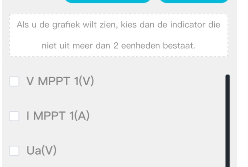

@dunklefaser Nav je vraag in het PV topic, deze parameters kan ik selecteren:
(Past niet in een screenshot, vandaar even onder elkaar gezet)
Afbeeldingslocatie: https://tweakers.net/i/3NqpF01R9VzgkT-qA4Eme4DMZXA=/full-fit-in/4920x3264/filters:max_bytes(3145728):no_upscale():strip_icc():fill(white):strip_exif()/f/image/4pWcdeE3Sg8zGbDAz9V1dc22.jpg?f=user_large
Afbeeldingslocatie: https://tweakers.net/i/pgBYlIceejQK_EgZlKUypCwy9c0=/x800/filters:strip_icc():strip_exif()/f/image/qK8r8INztbQ4GKLykO0TJuNM.jpg?f=fotoalbum_large
Ik kan totaal 14 parameters selecteren.

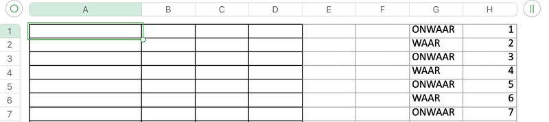

Ik plak de data uit de XLS (na verwijdering van de kolom Status en de eerste 3 kopregels) die uit de SEMSportal komt eerst in een Excel sjabloon om eenvoudig de limiet van 288 te omzeilen.
De Excel sjabloon bestaat uit 450 rijen en 1 kolom met daarin om en om de waarde ONWAAR of WAAR. Door de kolom te filteren op 1 van deze waardes heb je in 1x je aantal rijen gehalveerd, eigenlijk vrijwel per 5 minuten. Mijn. GoodWe omvormer komt uit 2017 en in de XLS export vanuit de SEMSportal heb ik data per 2,5 minuut. De recentere modellen hebben blijkbaar per minuut data.
Het ziet er zo uit:
Afbeeldingslocatie: https://tweakers.net/i/NpDBb9EvCyyuODJfUIkGNSY-TcI=/800x/filters:strip_exif()/f/image/4elDuOSOgIT3Pir0ZjuGGtO5.png?f=fotoalbum_large
Daarna sla ik de overgebleven regels op als CSV en plak deze in de live loader met deze instellingen:
Afbeeldingslocatie: https://tweakers.net/i/ynlDtFnfavQFdXDLjCRz3Wzbkcg=/x800/filters:strip_exif()/f/image/O2qZmlMsmKw4kL89LreKccXA.png?f=fotoalbum_large
Dit alles om de gaten te vullen die dagelijks in de live upload via een Python script tussen SEMS en PVOutput ontstaan.

Ralfie165 schreef op zondag 27 augustus 2023 @ 11:20:
Het ziet er zo uit:
Prima methode om via een hulpkolom te filteren / te selecteren - ik ga dit ook proberen met een aanpassing.
[edit] Bewerking met aangepaste filtersjabloon (WAAR, 4 x ONWAAR) en import in pvoutput gelukt.
Is wel vrij omslachtig nu met meerdere tijdelijke hulp spreadsheets en je moet elke keer de hele dagproductie uploaden wat voorheen niet hoefde.
[ Voor 6% gewijzigd door dunklefaser op 27-08-2023 18:16 . Reden: 4/5 reductie aantal records SEMSportal -> pvoutput ]

Gisteren weer zo'n moment:
Afbeeldingslocatie: https://tweakers.net/i/9vqyME3UB2cplZt8xn4ir7aQ3WM=/full-fit-in/4920x3264/filters:max_bytes(3145728):no_upscale():strip_icc():fill(white):strip_exif()/f/image/VfifN2SJFWQFYvqqOgvzjCzW.jpg?f=user_large
Wifiverbinding is niet optimaal bij mij, heb er een tijdje een repeater tussen gezet en dat gaf geen enkele verbetering.
Sowieso wordt data na een tijdje offline te zijn geweest achteraf weer ingevuld merkte ik, dus zelfs een hele slechte verbinding zou uiteindelijk wel een compleet plaatje moeten geven. Zoals het ook hoort eigenlijk.
Omdat de real time data wel altijd zichtbaar is en correct is, moet het bijna zeker wel een probleem aan de serverkant zijn.
Blijft een bijzonder monitoringsysteem :)
Afbeeldingslocatie: https://tweakers.net/i/C6lfA3GEh5vfMZE0Zpu0HccJlNM=/800x/filters:strip_exif()/f/image/xMOEoOKcNN3gi9u8NrjvFjTr.png?f=fotoalbum_large
