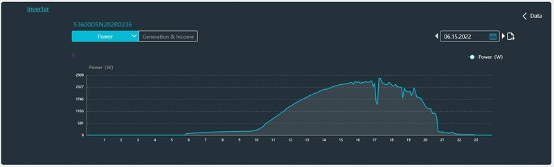

Bij mij werkt het gewoon.
Heb je al op het pijltje "Curve geklikt?"
Afbeeldingslocatie: https://tweakers.net/i/6LolR52jz3aFNzSvlTHsdIXV9J0=/800x/filters:strip_icc():strip_exif()/f/image/HtmbMHESmjpT2iD0PLFoZj5f.jpg?f=fotoalbum_large
Daarna verschijnt een dergelijke grafiek. Dag kan je wisselen rechtsboven.
Afbeeldingslocatie: https://tweakers.net/i/MU_LSnK53pdgbDsspxhVd4CHFy8=/800x/filters:strip_icc():strip_exif()/f/image/IDR9SO2EYEVKESWG33jLCX4D.jpg?f=fotoalbum_large

Kets_One schreef op vrijdag 17 juni 2022 @ 09:57:
Yes, alle opties daar al geprobeerd.
Verder dan één dag wil hij gewoon niet kijken. Ik zou bijna het idee hebben (al is dat niet zo dunkt mij) dat er misschien een draadje voor constante spanning op het apparaat is vergeten aan te sluiten. Elke dag gaat hij aan/uit en dan 'vergeet' hij wat hij gedaan heeft.
