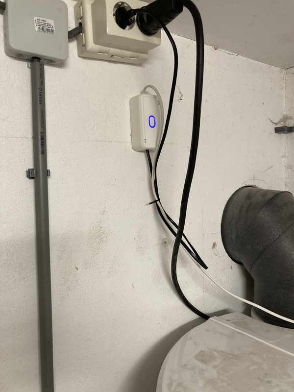

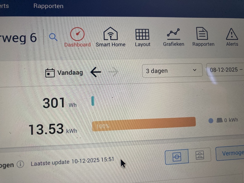

Vandaag een nieuw icoontje in mijn SolarEdge portal, ik heb mijn Load controller er tussen gezet. Als er ooit weer zon komt zou mijn WPB op overschot stroom worden verwarmd.
Afbeeldingslocatie: https://tweakers.net/i/mcbRLbWpZ6XQfWfLzbsgDlxywPE=/800x/filters:strip_icc():strip_exif()/f/image/mR8WeboKFBGoEzA4Ykyc4LyI.jpg?f=fotoalbum_large
Afbeeldingslocatie: https://tweakers.net/i/lKXKr3MKBwjwET0e70MIXnUKWqI=/x800/filters:strip_icc():strip_exif()/f/image/WyaM5RQJRGQPSR4ggIeMZQeY.jpg?f=fotoalbum_large
er stond ook een hele laag water binnenin mijn WPB, de condensafvoerslang was verstopt geraakt
en ik zie nu ook dat het een stoffige zooi is daar in die hoek.. :X

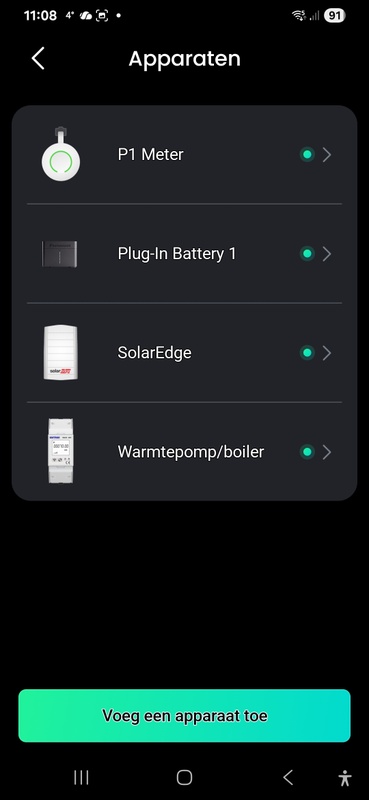

  • Theovelders
  • Registratie: Augustus 2021
  • Laatst online: 23:16
Ik heb nog een vraagje.
Uit hoeveel tekens/cijfers bestaat een API-KEY van SolarEdge ?
Heeft iemand toevallig een voorbeeld !!
  • janne_nl
  • Laatst online: 22-12 19:04
Theovelders schreef op maandag 22 december 2025 @ 10:06:
Bij mij bestaat de API key uit 32 tekens (key uit 2014)
En de OCCP connectie, volgens mij gebruikt Solaredge die zelf al voor de verbinding met de Charger, ik denk dat 2 OCCP verbindingen tegelijk niet werken p[ de charger. Neemt niet weg dat als je wil kunnen factureren de Solaredge charger (pro weet ik niet) niet de goede keuze is lijkt me.

  • Theovelders
janne_nl schreef op maandag 22 december 2025 @ 10:10:
Dan begrijp ik dat daar de ID code geen deel van uitmaakt ?

  • ZwarteIJsvogel
  • Laatst online: 05:54
ZwarteIJsvogel
Zuid-Limburg
32 cijfers (0-9) en/of letters (A-Z).
L4QLVQ1LOKCQX2193VSEICXW61NP6B1O (voorbeeld key uit de SolarEdge Monitoring Server API documentatie).
  • Theovelders
Theovelders schreef op zondag 21 december 2025 @ 14:03:
Ik ben inmiddels in kontakt met een andere bedrijf waarin VoltaSolar is overgenomen.
Het maakt e.a niet eenvoudig maar ik hoop dat dit bedrijf, www.energiewonen.nl het probleem kan oplossen.
Vandaag heb ik van www.energiewonen.nl de drie API-KEY codes ontvangen van mijn Solaredge omvormers.

Vandaag voor het eerst in tijden de SolarEdge app weer geopened, en wat blijkt sinds 3dec geen opwek meer!
QR code gescand, maar geen fouten in het foutenlogboek, althans niet dit jaar. Ik heb een SE3000H.
Ik heb paar screenshots toegevoegd. Enig idee wat er aan de hand kan zijn? Hoe kan ik hierachter komen? Ik ben bang dat Greenfocus veel geld zal vragen om te komen kijken / repareren. Wat kan ik doen?

@Badname2 eerste ingeving is dat er een tweede optimizer dood zou kunnen zijn. Dan is er nu tekort om de zaak nog te starten.
Als overdag de string spanning niet boven de 360V komt dan is dit het geval.
Nu nog niet genoeg info om meer te zeggen…
