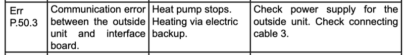

Sinds gisteren een tweetal foutcodes op mijn Calypso Split FS270L V3:
P50.3 en P53.1:
Afbeeldingslocatie: https://tweakers.net/i/KCDD2tDSsAeChxcouwDiW4_KJc0=/800x/filters:strip_exif()/f/image/fkS3bWMhmBY9HabksaeKE8Tb.png?f=fotoalbum_large
Afbeeldingslocatie: https://tweakers.net/i/xGyYJV7Wf0znVpPEf6emrYeNRKw=/800x/filters:strip_exif()/f/image/pJ4ClG7WvN730HIy7slRghrL.png?f=fotoalbum_large
Het lijkt er op dat door de sneeuw van afgelopen dagen de fan niet meer wilt draaien, althans dat hoop ik.
Zojuist ff spanning eraf en erop, foutmeldingen zijn weg.
Daarna het PV contact ingeschakeld en ik zie dat alles weer werkt:
Afbeeldingslocatie: https://tweakers.net/i/CwebJQTfvkYHt5XQOSqA7Y_oiOw=/800x/filters:strip_exif()/f/image/KzcViOvMzb2BmyvwZ7HdupVz.png?f=fotoalbum_large
