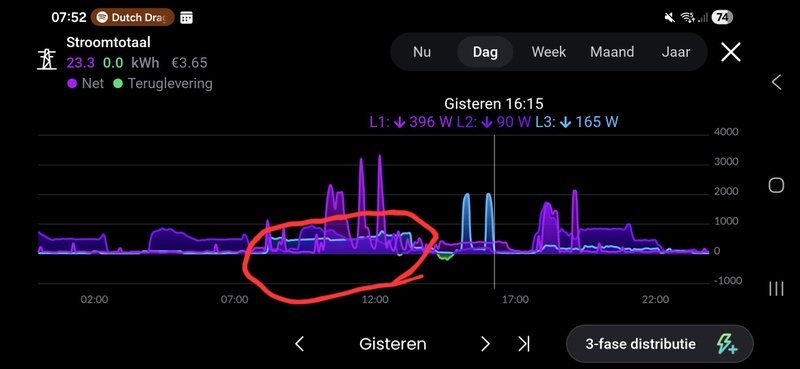

Het viel me vooral op dat hij even heel laag stond, dus 22 graden.
Om weer naar 55 te komen (heb met 5 graden verhoogd) heeft hij van 8 tot 1 gedraaid.
Lichtblauwe grafiek. Heb geen aparte kwh meter achter de Atlantic.
