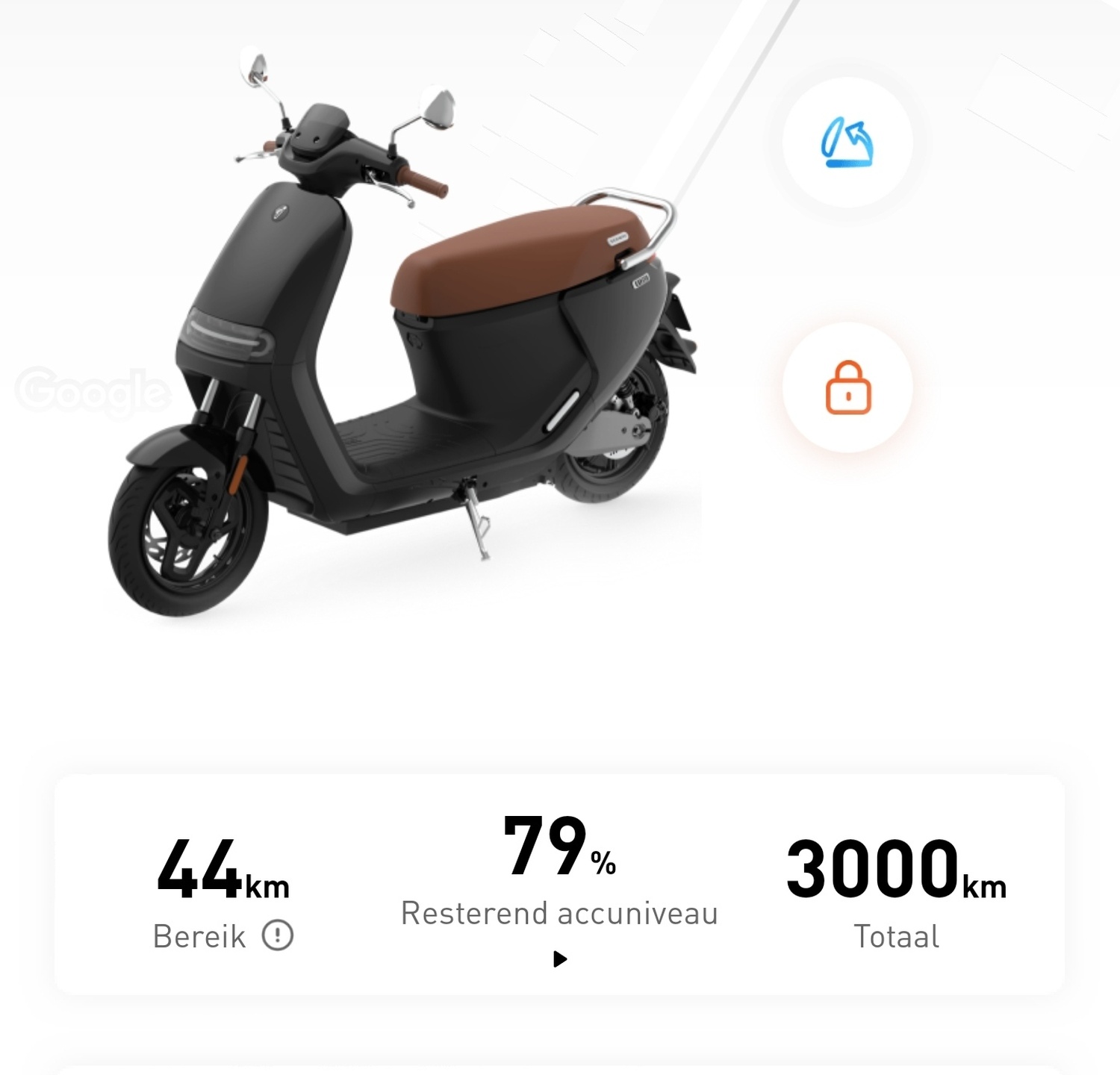

  • Moby
Moby
Iets te zeggen? Nou en!
Afbeeldingslocatie: https://tweakers.net/i/MQmiIUfU-WIkzhIrJQzggUGfCu8=/full-fit-in/4920x3264/filters:max_bytes(3145728):no_upscale():strip_icc():fill(white):strip_exif()/f/image/pFwc3YApTmlkO2sBiuwhFgQ8.jpg?f=user_large
3000 in 117 dagen.
Weet iemand al wat de kosten zijn na 2 jaar voor de simkaart / gps functionaliteit?
En kan ik gewoon de hogedrukspuit erop zetten om hem schoon te maken?
[ Voor 9% gewijzigd door Moby op 02-02-2023 15:14 ]

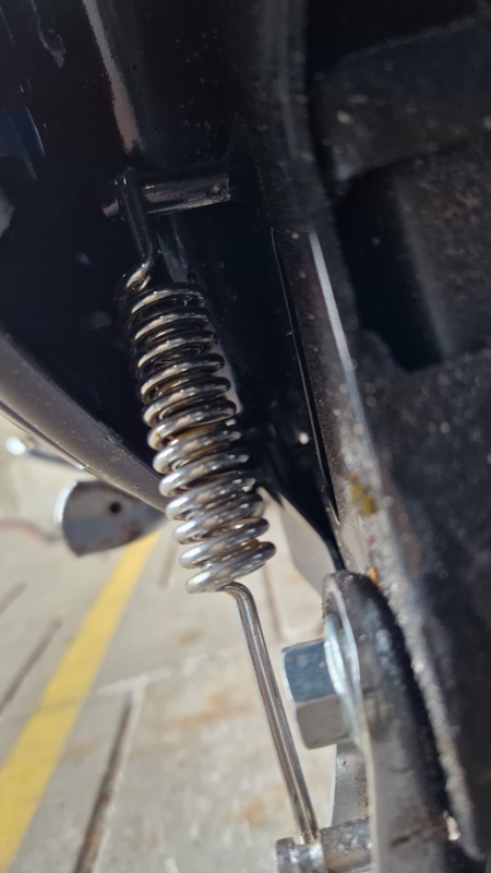

Ik heb trouwens antwoord van Segway NL gekregen omtrent de rammel:
Er zit in de E 125 S een kabel die van het contactslot naar de achterzijde van je buddy slot gaat.
Deze kabel wil nog weleens rammelen tegen je gekleurde kap die aan de zijkant zit onder je voorkap / koplamp. Je dealer kan deze kabel tyribben en dan is het probleem opgelost.

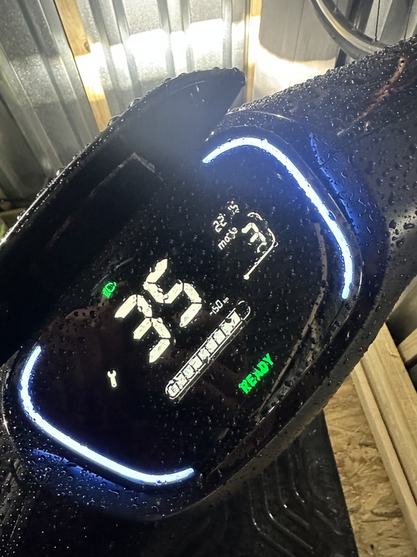

Ik had vannacht blijkbaar sinds weken/maanden een storing: geen connectiviteit meer met mn app.
Scooter deed het maar steekleuteltje knipperde en teller bleef op 35KMh staan, in welke mode ik ook reed of hoeveel gas.
Accu's even los gehad, en alles weer ok.
  • sikkwittet
  • Laatst online: 19-11 20:43
n00bs schreef op vrijdag 10 februari 2023 @ 19:13:
Ja ook nu 2 keer gehad in korte periode. Inderdaad steekt dan op 35km en dat geeft ie aan. Ook al sta je stil.
  • lost95
  • Laatst online: 09:36
Deze week ook voor het eerst in anderhalf jaar tijd.zelfde sleuteltje en max 35 op teller en klokje liep opeens achter. Na accus los alles weer normaal.
Toen ik dat probleem had, dacht ik meteen dat dit geen client side probleem was, maar server side. Omdat ik namelijk niet had gereden, niets gewijzigd aan mn app/telefoon, etc. Nu ik lees dat anderen rond dat moment exact hetzelfde probleem hadden, is dit wel een melding richting Segway NL waard.
Want was als je dit issue hebt en jouw scooter/accus daadwerkelijk ontvreemd worden, kan je dan de boel nog blokkeren of traceren, want er leek niets automatisch te herstellen. En wat als je betaald voor een abbo en dit soort issues hebt, ik zou dat niet accepteren (in het geval server side error).
Lijkt er namelijk voor mij op dat de connecties tussen de mobile apps en de gateway ergens in china? gewoon zijn connectie was kwijtgeraakt/misschien werkzaamheden/DNS issues.
  • Luuk04
  • Registratie: Oktober 2022
  • Laatst online: 18-11 21:27

Pfff sta stil langs de weg.
Heb de 35 km bug gaande atm.
Ging de weg op, en reed niet harder dan 10 km in mode 3...en ging ook niet harder. Dus ben meteen de weg afgeschoten want zeer gevaarlijk.
Heb de batterij nu voor 2de keer uit gehaald en hoop dat het nu wel goed gaat komen.;)
Yeah seems to work now....maar toch. De tandjes

  • Moby
Moby
Bij mij is er een bout uit de standaard gevallen. Is dit zo simpel als de bout er gewoon weer indraaien? Zit hij aan de achterkant ook nog ergens mee vast? Andere tips?
En nog een tip, kijk even na of die van jou nog vast zit aan beide kanten

Moby schreef op woensdag 15 februari 2023 @ 14:53:
Als je wil, kan ik wel bij mn E125 zo kijken?
En anders zou ik het lekker door de dealer laten doen, want zo te zien zat er loctite op, dus vastschroeven zal tijdelijk werken. Paar keer standaard gebruiken en zit weer los.

n00bs schreef op woensdag 15 februari 2023 @ 16:41:
Graag, aan de andere kant zit namelijk ook nog een veer, en ik weet niet of dat ook aan deze kant hoort.
Dealer zit een heel stukje verderop, en Loctite + aandraaien red ik nog zelf.

Bij deze @Moby
Linkerkant zit de veer.
Afbeeldingslocatie: https://tweakers.net/i/l2NmgKHo17PwP0gF-u2093VWLmo=/x800/filters:strip_icc():strip_exif()/f/image/KEmcjKx71FptmxgGDHo2Viy9.jpg?f=fotoalbum_large
Afbeeldingslocatie: https://tweakers.net/i/Q1S8VdGckesdLvcekPGXSmdK0eI=/x800/filters:strip_icc():strip_exif()/f/image/y73a8a7b5mFm8ZBoNokEn9mV.jpg?f=fotoalbum_large
Afbeeldingslocatie: https://tweakers.net/i/n_DPzyHt_pAzt3ae8WLm-XOjc6o=/x800/filters:strip_icc():strip_exif()/f/image/7nPBr4P3SgzCcubeHhwtEulq.jpg?f=fotoalbum_large

Dank je. Voor de zekerheid, 1e foto is rechts, en 2e en 3e links als je er op zit, klopt dat? Want dat betekend dat er rechts niets extra zit, en ik de bout gewoon vast kan draaien.
Eerste zin niet gelezen, oeps

Weet iemand wat onderstaande melding inhoud/ wat te doen? Scooter houd erg in qua snelheid
Afbeeldingslocatie: https://tweakers.net/i/x9Uoz51HEjux6lwlE5vJHyKyGZk=/x800/filters:strip_icc():strip_exif()/f/image/v6EULeoN4vldXdkeasMKLKzR.jpg?f=fotoalbum_large
  • Mr. Freeze
  • Laatst online: 10:47
Mm_n schreef op zaterdag 18 februari 2023 @ 22:49:
Wat ik hier zo lees is om de accu even 5 minuten af te koppelen, dan zal het weer goed zijn.
