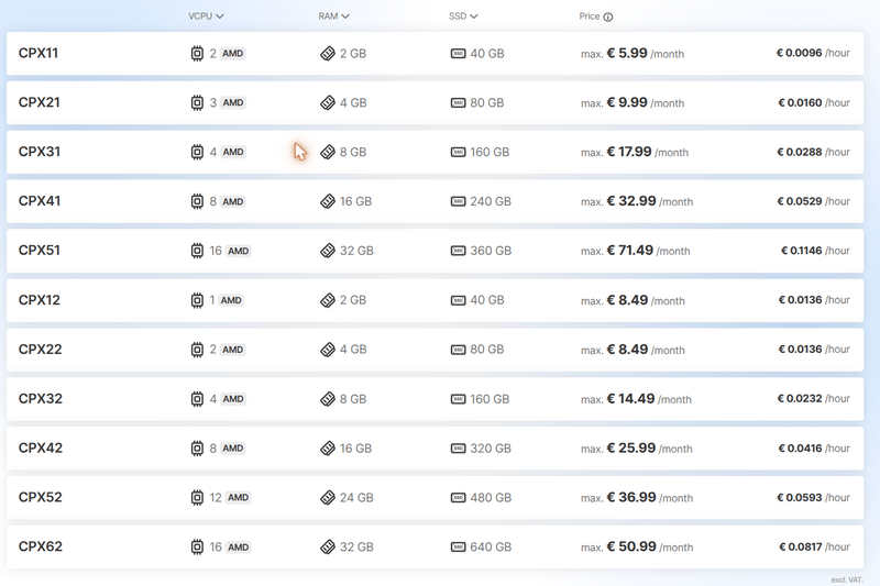

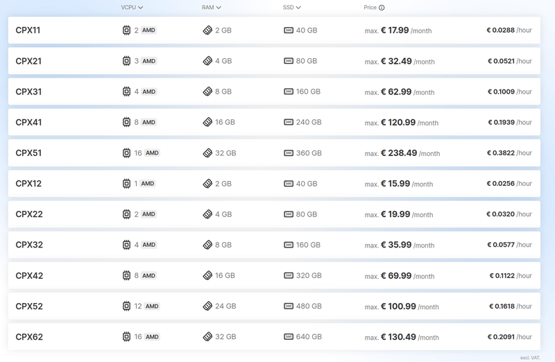

Hetzner heeft nieuwe Intel CPU's voor hun cloud servers. De CX22, CX32, CX42 en CX52 gaan de bestaande Intel reeks CX11, CX21, CX31, CX41 en CX51 vervangen. Het mooiste daarvan vind ik de prijs. Persoonlijk koos ik tot nu toe meestal voor de AMD variant vanwege de prijs/prestatie verhouding. De nieuwe Intel series bieden echter veel meer bang for buck! Zie hier screenshots van mijn prijslijst waarop ook de oude modellen nog worden verkocht.
Ik zou nu bijvoorbeeld mijn CPX21 kunnen upgraden naar een CX32 waarbij ik een verdubbeling in het geheugen krijg en 1 extra vCPU voor een lager maandbedrag.

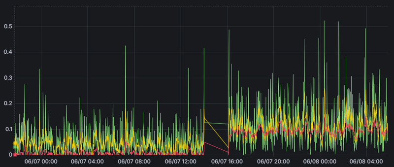

De upgrade naar CX32 werd gemonitord door Grafana. De server load laat duidelijk zien dat de upgrade vooral een hogere load als resultaat had. De 15 minute load ging van ~0,006 naar 0,095. Ook lijkt de load een stuk grilliger. De uitschieters zijn flink hoger. Al met al ben ik nog geen grote fan van de nieuwe serie.

3raser schreef op maandag 10 juni 2024 @ 15:17:
Toevallig een goede vergelijking kunnen maken met de ARM serie? Die zijn qua prijs vrijwel identiek nu.

Nieuwe prijzen van oa de cpx servers staan online, gemiddelde stijging is 300% 8)7 8)7 8)7
Hier zie je oude prijzen van mei en nu
Afbeeldingslocatie: https://tweakers.net/i/03q9COE1Lwr2Jm1eOhSJBQCI7xw=/800x/filters:strip_exif()/f/image/PmlaXZbv9z91wUxx4RkLLO1F.png?f=fotoalbum_large
Afbeeldingslocatie: https://tweakers.net/i/Wlb3U1jVWPvr8h8zUobG4x7XSEY=/800x/filters:strip_exif()/f/image/YMjbut2j6S4iDwTsAKVoaXZQ.png?f=fotoalbum_large

zx9r_mario schreef op maandag 15 juni 2026 @ 08:48:
Weet jij of dit ook voor bestaande klanten is? :o Ik ben vorig jaar overgestapt omdat het veel meer opslag bood en veel sneller was en ongeveer even duur, in vergelijking met een 'no-name' shared hosting, maar met deze prijzen is de vergelijking absurd.
