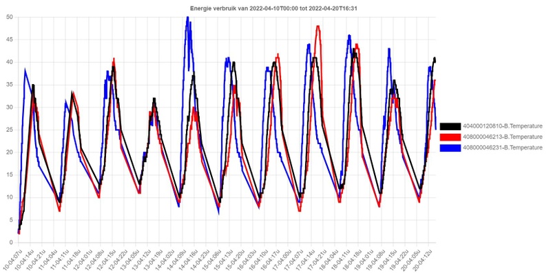

1- niet direct een temperatuursensor maar wel een Enphase micro waar ik de temperatuur kan uitlezen:
Afbeeldingslocatie: https://tweakers.net/i/sKH25zKDY_zGaJrvXDVlBDizsdk=/full-fit-in/4920x3264/filters:max_bytes(3145728):no_upscale():strip_icc():fill(white):strip_exif()/f/image/NS9wlKpOmmoDZEn3aGV9aPJZ.jpg?f=user_large zie groene lijn.
2- De invloed van de temperatuur is al bepaald door metingen van de fabrikant. Dat staat op de technische spec temperatuur coëfficiënt. iets van -0,4% per graad.

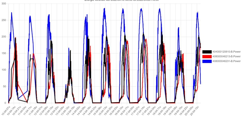

@padoempats Elke APS omvormer eronder heeft er een.Afbeeldingslocatie: https://tweakers.net/i/t9yRHcWm5GoO-p5ThC5_8X32Ztw=/800x/filters:strip_icc():strip_exif()/f/image/XWWmH6rkkPisXtwiNSdfjZeL.jpg?f=fotoalbum_large
Blauw NO helling 45gr
Zwart ZW helling 15gr
Rood NW helling 45grAfbeeldingslocatie: https://tweakers.net/i/lUYtCMDC3ciUPVtVfwRWgFH58sg=/800x/filters:strip_icc():strip_exif()/f/image/fPfw3RJDc7U49btCQ8ljl9p3.jpg?f=fotoalbum_large
Zelfde tijdsbalk alleen nu de power ipv temperatuur.
Dus eigenlijk weet je dan nog niks.

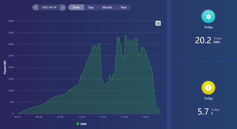

M'harnis met 20.2 kWh = 4.1 Wh/Wp, dik tevreden :)
Afbeeldingslocatie: https://tweakers.net/i/qek2b7Gvn-RCUvrsLe_rM3_3Uk4=/800x/filters:strip_exif()/f/image/fnaleV51JipMyWAWIkrdQwJZ.png?f=fotoalbum_large
