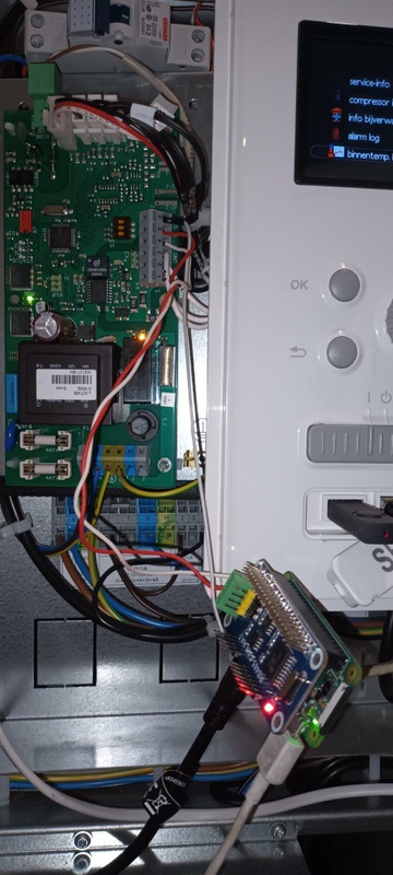

De RS485 module zit wel goed aangesloten?G-addict schreef op zondag 6 november 2022 @ 19:46:
Na een middagje uitproberen werkt het helaas nog niet. Als ik de Pi verbind met de warmtepomp en dan in 5.2.4 de modbus activeer gaat na enkele seconden de statusled op rood.
Ik kan wel inloggen op de nibepi. Moet ik vooraf nog instellingen wijzigen voordat ik de modbus activeer? als ik hier de openingspost goed begrijp is het eerst een kwestie van verbinden en als de statusled groen blijft dan ga je de instellingen invoeren in nibepi?
30x SF175 NW - STP6000 Live PVoutput Nibe F2120-16 warmtepomp
Hiermee bedoel je de draden tussen 10 en 11 in de wp en de aansluitingen A en B op de rs 485 module???
Ja, en ook de verbinding tussen Pi en 485 module indien dit geen HAT (Hardware Attached on Top (directe plug-on module)) is.G-addict schreef op maandag 7 november 2022 @ 08:58:
De 485 module is dezelfde als op de nibepi website gebruikt. Maar in plaats van de gesoldeerde contacten A en B op de kopse kant een seriële connector geplaatst waarbij pin 3 op contact 10 (B ) is gekoppeld en pin 4 op contact 11 (A).format5 schreef op maandag 7 november 2022 @ 10:19:
[ Voor 99% gewijzigd door G-addict op 07-11-2022 11:26 ]
Dat klinkt inderdaad als de correcte manier van aansluiten.G-addict schreef op maandag 7 november 2022 @ 11:24:
Misschien uit voorzorg een keer nameten van soldeerpad naar klem op de SMO voor de zekerheid?
Verder nog een ander idee, heb je de pi gevoed vanuit de SMO of vanuit een aparte voeding?
Indien het laatste kan het ontbreken van een ground verbinding ook nog meespelen.

Ok, dan is het zeker geen ground issue...
En de web interface van nibepi kan je wel benaderen?

Zover ik uit de OP begrijp schakel je eerst in 5.2.4 de modbus in en ga je daarna in de UI ingeven welke WP er aangestuurd dient te worden.
wat is buster? Ik gebruik een pi zero overigens.format5 schreef op maandag 7 november 2022 @ 13:58:
Probeer bij serial port eens /dev/ttyS0
Vanaf buster is deze veranderd van ttyAMA0 naar ttyS0
[ Voor 6% gewijzigd door G-addict op 07-11-2022 14:00 ]
Linux versie welke op je pi draait

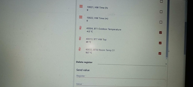

Gisteren heb ik even contact gehad met Frederik Anerdin en heb hem even een log gestuurd van mijn nibepi (thx Icron!)
Frederik heeft aan de hand van mijn logfile even een update gemaakt en deze heb ik geïnstalleerd. Hierna heb ik de modbus weer ingeschakeld, en wat denk je... het lampje blijft groen! So far so good.
Maar hoe nu de SMO40 te selecteren? Of is dat niet nodig? <-- is dus niet nodig

Normaal gezien moet je niks selecteren volgens mij. Maar dat kan anders zijn omdat je een Mitsubishi warmtepomp er op heb aangesloten.
Wat zie je staan bij "Inställningar" onder het kopje informations?
Bij "Datahantering" zou je nu registers moeten kunnen selecteren, daar zouden ook waarden bij moeten staan als bijv. temperatuur etc.

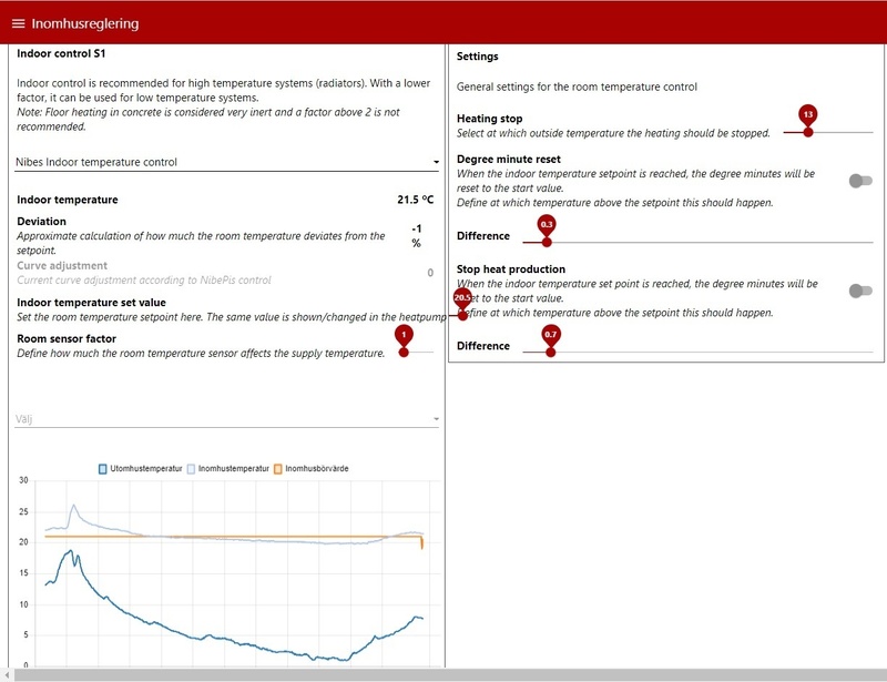

Vraagje aan de gebruikers van de inomhusreglering. Wat gebruiken jullie van deze functie? Je kunt bijvoorbeeld kiezen tussen Nibes indoor temperature control en Nibepis indoor temperature control. En je hebt de functies Degree minute reset en Stop heat production. Wat zijn jullie ervaringen hiermee?
De afgelopen week had ik nibepi indoor temperature control ingeschakeld, ipv nibe temperature control. De warmtepomp liep hier mooi rustig op en past de curve enigzins aan indien nodig. Het lijkt dan niet mogelijk om een nachtverlaging in te stellen bij ingeschakelde nibepi temperature control. Zolang het overdag nog niet al te koud wordt laat ik de regeling maar weer gewoon via de nibe regelaar lopen.

Krijg het geheel nog niet werkend.iCrOn schreef op dinsdag 29 november 2022 @ 21:24:
De RS485 CAN HAT werkt zonder problemen met NibePi
Heb de PI aangesloten op A,B en GND met een kabel van 30cm in het binnendeel. Voeding voor de PI komt van een aparte voeding.
Als is de GUI opstart zie ik enkele waarde zoals buitentemperatuur, binnentemperatuur en tapwater.
Zodra ik de MODBUS op de SMO40 actief maak komt de SMO in storing. In mijn GUI loopt alles vast. Als ik de MODBUS weer uitzet op de SMO kan komen de waarden weer tevoorschijn.
Moet ik nog ergens een baudrate of ietss dergelijks instellen?
Lijkt erop dat de data niet lekker loopt. Heb A en B al een keer gedraaid, maar dan werkt het helemaal niet.

Je gaf eerder aan dat je node-red had geïnstalleerd wellicht heeft dit het eea in de war gegooid kwa instellingen. Of heb je daarna de image opnieuw op de SD-kaart gezet?
Normaal moet je niks instellen zoals baudrate.
Welke type warmtepomp heb je?

Ik heb de image nieuw op de SD kaart gezet.
Vreemd is dat ik wel de binnen, buiten en ruimte temperatuur uit kan lezen zonder dat MODBUS is geactiveerd in de SMO regelaar. Vannacht de PI laten draaien en kan ook mooi de grafiek uitlezen.
Echter kan ik er geen extra registers aan toevoegen zoels in dit topic staat beschreven.
Het gaat om een Metrotherm SHB (8kW) warmtepomp.

De Metrotherm niet in de lijst van Nibepi, hij herkent jouw warmtepomp dus simpelweg niet. Dit heb ik ook gehad met mijn Mitsubishi warmtepomp. Ik heb via Facebook contact opgenomen met de ontwikkelaar, hij vroeg om een logfile en heeft aan de hand van deze logfile mijn warmtepomp toegevoegd. Sindsdien werkt het prima.Mark77 schreef op donderdag 15 december 2022 @ 08:31:

Hoe voeg ik extra registers toe?
Al even wat gezocht maar krijg (nog) niks gevonden.
44302, 44306 en 44308 mis ik, en volgens HA zijn deze er wel.
cooling, compr. only., heating, compr. only. en hotwater, compr. only.

Op de pagina Datahantering kan je aanvinken wat je wilt uitlezen.
De registers die je aanhaalt hierboven werken waarschijnlijk alleen als je een extra accessoire heb toegevoegd aan je warmtepomp, bij mijn F1245 kan ik ze wel selecteren, maar komen er geen waarden binnen. Ze komen in HA met waarde 0.

@iCrOn Ik kan ze niet selecteren op die pagina, ze staan er niet in.
En ja de accessoire er voor heb ik, in nibeuplink en HA zie ik ze gewoon, maar ik wil HA er tussenuit halen.
Edit
Ik ga gewoon de json er voor aanpassen, veel makkelijker
Edit 2
Pull request staat klaar
Edit
Edit 2

Oke je kan er wel zelf toevoegen als er ontbreken.
Je kan de JSON aanpassen van het model wat je hebt in:
Voor de register 44302 44306 44308
Wel even read-only uitzetten bij instellingen.
| /home/pi/.node-red/node_modules/nibepi/models |
JSON:
| {"register":"44302","factor":10,"size":"u32","mode":"R","titel":"Heat Meter - Cooling Cpr EP14","info":"Accumulated energy production as calculated by the heat meter","unit":"kWh","min":"0","max":"0"}, {"register":"44306","factor":10,"size":"u32","mode":"R","titel":"Heat Meter - HW Cpr EP14","info":"Accumulated energy production as calculated by the heat meter","unit":"kWh","min":"0","max":"0"}, {"register":"44308","factor":10,"size":"u32","mode":"R","titel":"Heat Meter - Heat Cpr EP14","info":"Accumulated energy production as calculated by the heat meter","unit":"kWh","min":"0","max":"0"}, |
Dat had ik inderdaad al gedaan, om er vervolgens een pullrequest van te maken (en ook een paar andere velden welke er zijn, maar ik niet gebruik meteen toe te voegen).iCrOn schreef op vrijdag 3 februari 2023 @ 16:02:
Je kan de JSON aanpassen van het model wat je hebt in:code:
1 /home/pi/.node-red/node_modules/nibepi/models
Voor de register 44302 44306 44308JSON:
1 2 3 {"register":"44302","factor":10,"size":"u32","mode":"R","titel":"Heat Meter - Cooling Cpr EP14","info":"Accumulated energy production as calculated by the heat meter","unit":"kWh","min":"0","max":"0"}, {"register":"44306","factor":10,"size":"u32","mode":"R","titel":"Heat Meter - HW Cpr EP14","info":"Accumulated energy production as calculated by the heat meter","unit":"kWh","min":"0","max":"0"}, {"register":"44308","factor":10,"size":"u32","mode":"R","titel":"Heat Meter - Heat Cpr EP14","info":"Accumulated energy production as calculated by the heat meter","unit":"kWh","min":"0","max":"0"},

Krijg in nieuw huis ook een Metro Therm SHB10 (6kW) warmtepomp en ben op zoek naar een (goedkope) manier deze uit te lezen en aan te sturen via Home Assistant. Ik heb jouw posts op Facebook ook opgezocht, maar kon niet vinden of nibepi (inmiddels) werkt met dit model. Kan jij (of iemand anders) dit bevestigen?Mark77 schreef op donderdag 15 december 2022 @ 08:31:

Mark heeft zoiezo een ander model dan jij. Je zult tzt dus ook even een logfile moeten maken zoals dat een pagina terug door Icron wordt beschreven. Deze logfile moet je dan mailen naar de ontwikkelaar zodat hij jouw type kan toevoegen aan Nibepi.Puck schreef op maandag 27 februari 2023 @ 17:08:
Ik heb de Nibepi aan een 8kW SHB van Metrotherm hangen. Heb nog wel eens last dat er een modbusstoring naar voren komt. Krijg het gevoel dat dit aan de Zero ligt. Misschien te langzaam?Mark heeft zoiezo een ander model dan jij. Je zult tzt dus ook even een logfile moeten maken zoals dat een pagina terug door Icron wordt beschreven. Deze logfile moet je dan mailen naar de ontwikkelaar zodat hij jouw type kan toevoegen aan Nibepi.
