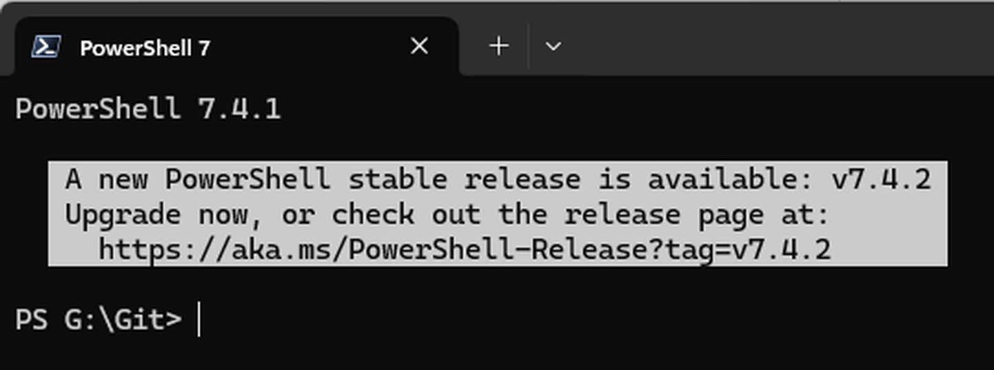

Over Microsoft gesproken, yay Windows Terminal en PowerShell 7 en zo (behalve het porten van m'n IIS-scripts), maar dit }:|
Afbeeldingslocatie: https://tweakers.net/i/LOITaooYMdJD0BrWAX8RL28Eg8Q=/full-fit-in/4000x4000/filters:no_upscale():fill(white):strip_exif()/f/image/EEv9fZvZc4nXdVNAWc0XwQxE.png?f=user_large
Elke nieuwe tab weer die banner.
Ik heb de Windows Update-integratie aan staan, maar:
When a new version of PowerShell is released, it can take up to two weeks for that version to become available through Microsoft Update. Updates are delivered as optional software updates, even if the update contains a security fix.
Op al m'n machines elke keer die banner, dan update ik wel weer handmatig...
https://github.com/PowerShell/PowerShell/issues/20474

even -nologo aan het powershell commando in de terminal toevoegen ;)
dus bijv.
pwsh.exe -noexit -nologo

Ik stel CodeCasters Wet voor: "Het is makkelijker om online ergens over te ranten en te wachten op een antwoord dan om het probleem zelf op te lossen".
_O- Bedankt, @Caelorum.
