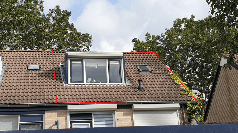

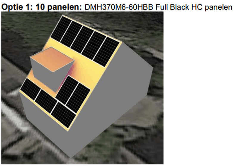

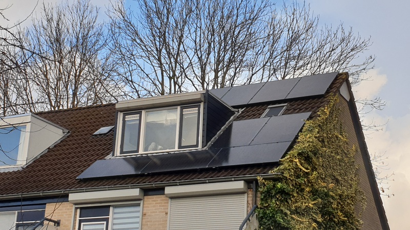

Beschikbare (dak)ruimte
Zie foto bovenstand. Oriëntatie is zuid-west, provincie Zuid-Holland. Dakkapel en dakraam zitten "in de weg", de zwarte ventilatiepijp gaat weg. Jammer aan deze constructie is dat er slechts 160cm van de dakgoot naar dakkapel zit. Portrait boven de dakkapel is mogelijk, maar de panelen mogen dan niet te groot zijn. Het zal aan de onderkant van het dak dus landscape worden. Ik wil geen panelen plaatsen op de dakkapel om gedoe te voorkomen in de toekomst.
De dakpannen zijn 30cm breed x 32cm hoog.

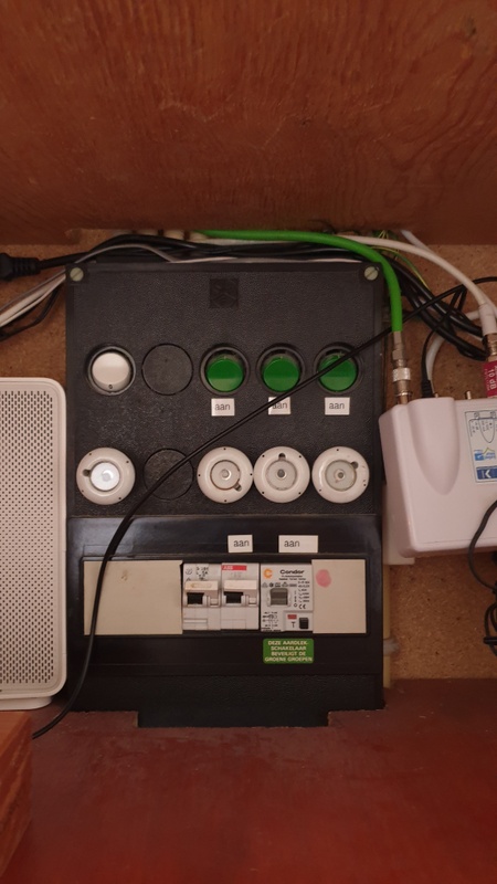

1X35A, zie foto (negeer de slechte cable management).
Afbeeldingslocatie: https://tweakers.net/i/z45sU2UHhVyeSUHQyscS2iZdpQQ=/x800/filters:strip_icc():strip_exif()/f/image/IflkDUIMrBKb1Hl48qxpCqRN.jpg?f=fotoalbum_large
Er is mogelijkheid tot het plaatsen van een extra groep met aardlek. Sommige bedrijven verplichten een nieuwe meterkast vanwege de NEN1010-norm. Zoals te zien is dit niet de nieuwste groepenkast meer. Zolang een extra groep veilig kan, gaat daar de voorkeur naar uit. Nieuwe groepenkast is al snel zo'n €800 en dat is 1,5 jaar extra terugverdientijd. Elektrisch koken, elektrische auto e.d. zijn de komende jaren zeker nog niet aan de orde.

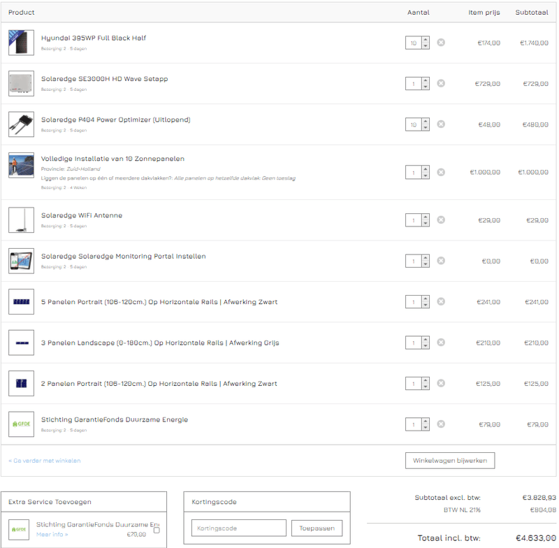

Reeds verkregen offertes

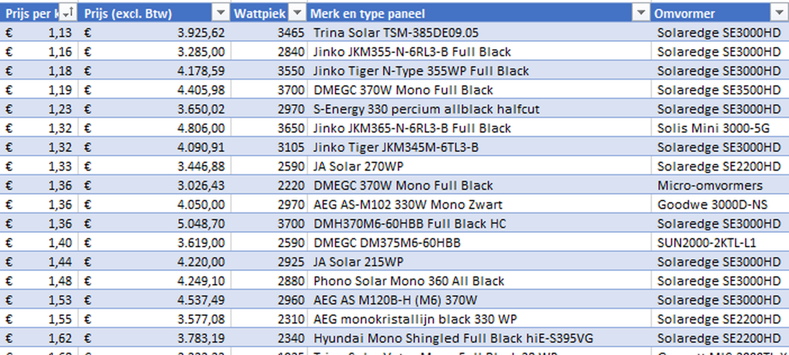

De lijst is lang, want ik heb er heel wat opgevraagd. Onderstaand een screenshot van het overzicht.
Afbeeldingslocatie: https://tweakers.net/i/gQi4THxCRpFwMvGyrvoksOpF6Ao=/full-fit-in/4000x4000/filters:no_upscale():fill(white):strip_exif()/f/image/OqOHiuenwhSli3YSgcvBu77p.png?f=user_large
Regio
Zuid-Holland.
Mijn vragen
Goed, ik heb dus aardig wat offertes. Afhankelijk van de paneelafmetingen passen er tussen de 7 en de 10 panelen. Ik wil sowieso SolarEdge, serieel vind ik geen fijne optie (ook ivm veiligheid) en micro-omvormers zijn m.i. niet nodig. Er komt geen uitbreiding (dak komt al vol te liggen) en de andere dakzijde is niet interessant vanwege schaduw en Noord-Oostligging.
Verder denk ik dat ik alles wel weet, maar correct me if I'm wrong. De keuze gaat sowieso vallen op een SolarEdge systeem, met de beste prijs/kwaliteit verhouding. Garantie, certificering e.d. speelt hierin een rol. Van alle glas-folie panelen springen Jinko, DMEGC en JA Solar er voor mij wel uit vanwege de garantievoorwaarden. Inhoudelijk las ik dat er slechts 3% verschil zit in het beste of slechtste paneel qua rendenent.
Het enige wat ik niet snap is welke optimizers bij welke panelen horen. De Jinko N-type panelen hebben 25-30 jaar garantie (en 85%+ vermogensopbrengst). In die offerte zitten P401 optimizers. Is dat een kwestie van max. voltage per paneel vergelijken met het max. voltage per optimizer?
Zijn P401's goed genoeg, of is er dan toch een P404 nodig? De meeste panelen zijn 120 cell zonnepanelen, in de datasheets van de power optimizers zie ik overal "60/72 cells"). Of geldt een veelvoud hiervan? Via https://solarclarity.com/...zer-past-bij-mijn-paneel/ heb ik vier punten vergeleken en alle vier de waardes van de panelen vallen onder de maximum van de optimizer. Is dat voldoende?

Zo uit het hoofd kan uit deze lijst alleen de Hyundai op p404, maar die aanbieder heeft andere prioriteiten dan jouw een systeem verkopen tegen eerlijke prijs.
Nieuwe meterkast kost verre van 800 euro... Voor je eigen veiligheid... Vervang dit ding... Oud is op zich niet erg, maar de functionaliteit van bijvoorbeeld aardlekschakelaars is behoorlijk verbeterd.
https://www.sandervunderi...iliging.html?options=cart
En dan heb je meteen een kast die niet door de zonnepaneken overbelast kan worden, iets wat PV instalateurs altijd 'vergeten' te doen.

Ik overweeg nu wel de meterkast te vervangen, dan is het inderdaad maar gedaan en scheelt het BTW. 10 Panelen ga ik denk ik niet halen gezien het dak, dus dat worden er wel minimaal 8. Een andere reden dat ik SolarEdge wil is dat ik de omvormer met de solarkey kan koppelen in Umeter en dus direct de stats kan uitlezen. Dat kan met andere omvormers volgens mij ook, maar ik weet dat het met SolarEdge goed werkt, even van het feit dat ze ook een eigen app hebben.

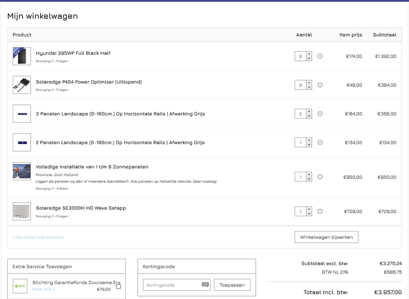

Als je maar tot 8 panelen kunt en niet naar APSystems wil, dan wil ik je met klem aanraden om p404 of p505 optimizers te gebruiken. Daarmee is het minimum volgens de richtlijnen van SolarEdge 6 en creëer je een systeem wat ruim in de jas zit voor schaduwmanagement.
SolarEdge wordt verkocht als magic bullet; maar dat is het voor kleinere paneelaantallen niet zonder meer. Het is technisch lastig te begrijpen, maar indien goed gebruikt een zeer krachtig, wat kostbaarder systeem.
Helaas is de keuze van hoog vermogen panelen wat op de voordeligere p404 kan klein. p505 is duurder en iets minder efficiënt.

Dus als ik het goed begrijp kan een P404/405 beter overweg met de beoogde installatie dan de rest? Ik heb namelijk offertes gekregen met P370, P401 en ook een 'S440'. Heb de datasheets doorgenomen maar voor zover ik begrijp werkt het allemaal zolang de max. specs van de panelen onder de maxima van de optimizers vallen. Of wrekt het niet zo?
Of zeg je nu dat die P404's niet werken met de meeste panelen die in de offertelijst staan?

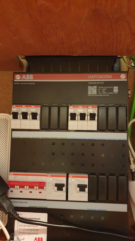

Verder staan op de meeste meterkastoffertes "Hager" of "ABB", twee goed aangeschreven merken. Maar info zoals in die PDF staat ontbreekt overal, volgens mij wordt alles aangeboden als "nieuwe meterkast". Hoe ga ik dat verschil zien/vragen? Zo te zien zijn dit specifieke meterkasten voor bij je omvormer en niet in de meterkast zelf toch? Heb hier geen ervaring in, dus corrigeer me maar als ik onzin uitkraam 8)7

Volgens mij kan je maar 7 panelen kwijt.
Onder en boven 5 dakpannen = 1m60
Dus alles in landscape.
3 panelen boven en 3 onder en 1 naast de dakkapel,

Het document van ABB probeert uit te leggen dat je niet meer dan 40A door je aardlekschakelaars mag trekken.
16A invoeden met PV en 35A hoofdzekering, dan zou je theoretisch 51A kunnen trekken door een aardlekschakelaar die maar geschikt is voor 40A
Oplossing is de aardlekschakelaar(s) vervangen voor aardlekautomaat(en)van 40A of je huisgroepen, buiten de PV om, afzekeren met een zekeringautomaat van 40A.
Geen enkele (pv)installateur kijkt hier naar.

Als @AUijtdehaag gelijk heeft dat er maar 7 passen, dan is Solaredge wat mij betreft een dood spoor.
APSystems is niet duurder dan Solaredge voor kleine paneelaantallen. Qua kosten gaat dat ongeveer op hetzelfde niveau als een SMA 2.5 zitten... en dan zou mijn keuze naar de micro's gaan.

Processorkoeler schreef op maandag 25 oktober 2021 @ 01:25:
Ja max specs van panelen moeten onder max specs van optimizers, zo simpel is het. Simpelweg vermogen en kortsluitstroom (Isc) gegevens. Het verschil is dat p404/p505 tot 85V aan de omvormer kunnen geven, en de rest maar 60V.
Ze moeten samen 380V maken. Maar ze werken niet onafhankelijk. Als paneel A 300W afgeeft, en beschaduwd paneel B 60W, dan kan optimizer B maximaal 20% van de spanning van optimizer A maken.
Gedetaileerde uitleg hier: Ronald in "Meer vermogen genereren met zonnepanelen of niet?"
Simpeler kan ik het helaas niet maken als ik echt in detail in ga....
De merken zijn prima. Ook met Hager kun je maximaalstroombeveiliging maken). ABB biedt het standaard aan 9maar niet op alle modellen!). Heel goed van ze.
Specifieke 'meterkasten' voor bij de omvormer heten PV verdeler. Functie is daadwerkelijk vergelijkbaar, maar dan op de kabel door je huis, ipv bekabeling en aardlekschakelaars in de meterkast. Als je geen geheel eigen kabel (b.v. wasmachinegroep) gebruikt voor omvormer heb je beide nodig.

Ronald schreef op zaterdag 23 oktober 2021 @ 02:02:
Volledig mee eens. Dit moet je niet meer willen gebruiken, laat staan uitbreiden voor PV.
Ik snap nooit zo goed waarom mensen willen bezuinigen op beveiliging (van zowel je huis als jezelf/huisgenoten). In het geval van een meterkast betekend "het werkt" niet dat je overal spanning hebt, dat is maar een nevenfunctie. Zijn belangrijkste functie is dat de hele installatie veilig. En ja, onze standaard van veilig is wel wat verandert sinds deze kast geplaatst is, vooral omdat ons gebruik van elektriciteit nogal verandert is sinds toen.
Als je verder nog geen plannen hebt, nu gewoon voor een nieuwe kast gaan met zelfde aantal groepen + de uitbreiding voor PV. Kies dan gewoon een wat grotere kast, dat kost amper extra, en uitbreiding is in de toekomst een eitje. Vergeet voor de PV niet om naast de PV groep ook een C40 automaat te plaatsen (of je moet voor 63A aardlekschakelaars of alamats gaan).
Wellicht de verzekering man wel als de boel uitfikt.

Wat betreft de groepenkast, even rekening houden met 40A automaten dus? Thanks :)

Meterkast: je geeft een potentiële leverancier beide links. Codewoord maximaalstroombeveiliging. Als ze het niet snappen verstaan ze hun vak niet. Volgende.

Ik denk dat ik nu ook overtuigd ben wat betreft de veiligheid, dus ik ga een nieuwe meterkast laten installeren. C40 automaat is denk ik gewoon iets waar ik naar moet vragen? :)

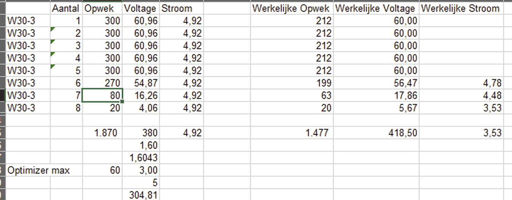

Hier een screenshot op basis van de Excel van Jeffrey Rous: https://community.fritts....r-dan-bij-een-zonnige-dag
Afbeeldingslocatie: https://tweakers.net/i/AMTOIFyjOMlc03lmsAh50Ibrn1w=/full-fit-in/4000x4000/filters:no_upscale():fill(white):strip_exif()/f/image/wRDcObWmMPyhU9Y3cCFN16SN.png?f=user_large
Dit is misschien een wat gechargeerde situatie... maar bedoeld om te laten zien wat er gebeurd als een optimizer tekort komt. Ben ik zeker dat dit bij jouw gaat gebeuren? Nee. Is het het risico waard als het voor vergelijkbare kosten op te lossen is? Zeker niet.
In dit geval is er heel zware schaduw op 1 paneel... Een kraakheldere dag en het paneel naast de dakkapel ligt in de schaduw. Een 2e paneel doet ook niet hard mee... en er ligt vogelpoep op 3.
De optimizers komen 1V tekort, en het kost 500W productie.
Vergeet de offerte met de Hyundais die je hebt: Dat zit hem niet in de Hyundai panelen, ook niet in de p404s... Maar in de fles champagne die die installateur koud heeft staan.

De goedkoopste offerte die ik heb is €1,12 per WP, het gemiddelde is €1,40. Je mag van mij best een goeie installateur sturen die dit voor onder de 1,10 kan ;)

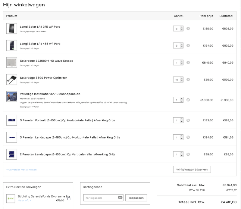

p404, Solar Bouwmarkt:
Afbeeldingslocatie: https://tweakers.net/i/3ePv6kplxBtizyVrWknHn_T3d3M=/800x/filters:strip_exif()/f/image/89d5AS2nmrSM5meLPWHkUlrf.png?f=fotoalbum_large

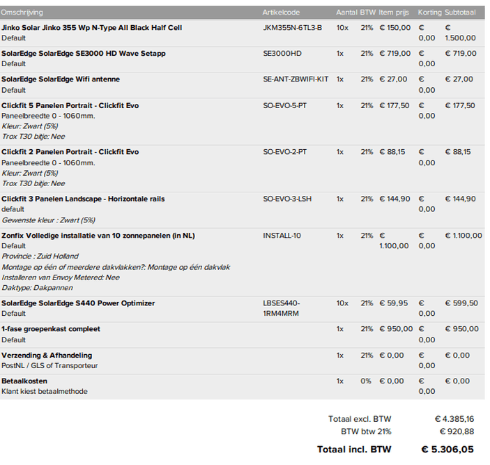

Hier een voorbeeldje. Bedrijf die dit legplan heeft gemaakt is ook op het dak geweest en zegt dat het kan.
Afbeeldingslocatie: https://tweakers.net/i/r6rqbDljoeadmgo0TSh5xiNEcRE=/full-fit-in/4000x4000/filters:no_upscale():fill(white):strip_exif()/f/image/Zdzr3tAvoXvqing8e39DYFrp.png?f=user_large
Zoek dan ook nog een nieuwe meterkast, denk niet dat ze dat erbij doen, behalve installatie aansluiten?

Dat is dit paneel overigens: https://www.solar-bouwmar...0m6-60hbb-full-black.html
Als je er inderdaad 10 op krijgt; dan is p401 of s440 ook goed. Dat is gewoon een hoop meer marge.
Ook omvormer stapje groter denk ik ;-)

Ik ga ze morgen bellen en kijken wat ze kunnen doen qua inmeten/ontwerp. Durf zelf het dak niet op, maar heb net voor de gein dit systeem ontworpen en kom op €3828 ex btw uit met garantiefonds. Dit lijkt bijna te goed om waar te zijn, maar ik vertrouw je referentie :)
Afbeeldingslocatie: https://tweakers.net/i/Lp057cs7PFNipzOq-oAVjhyeVkc=/800x/filters:strip_exif()/f/image/HXoIkjmXyVv9Gv6t0Dw5gNSI.png?f=fotoalbum_large
Denk dat het qua breedte niet echt past bovenaan portrait, maar 8 panelen volstaan ook, gelet op 395WP per stuk.

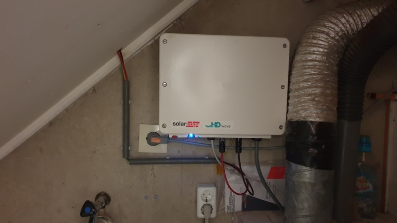

@Processorkoeler Tja, ik kan niet anders concluderen dan dat ik tevreden ben. De elektricien vroeg zelfs nog een stofzuiger om het boorstof op te zuigen en een doekje om wat te poetsen. Maar misschien had ik geluk?
Als voorbeeld:
Afbeeldingslocatie: https://tweakers.net/i/oDmuZqk9jpsfVNRDpi-4bh5e4N0=/800x/filters:strip_icc():strip_exif()/f/image/0SDHwvRSCkNBumyaa73p7du6.jpg?f=fotoalbum_large
De AC kabel van komt achter (dus onzichtbaar) de werkschakelaar binnen. Mantelbuis voor de DC kabels. De plank die op de houten balken komt te liggen is netjes bijgewerkt door de elektricien zodat de kabels beter passen.

Ik ga zsm bestellen bij Solar-Bouwmarkt of Outlet. De eerstgenoemde heeft de prijzen omhoog gegooid en het kost daar nu €300 meer. Outlet (nog) niet, dus ik probeer nog contact te zoeken. Ware het niet dat de telefoonlijn daar plat was vandaag... er is nog wat maatwerk nodig omdat ik niet alles in de winkelmand krijg daar. Hoop dus niet dat ik daar ook achter het net vis morgen.
Wordt een aanvraag voor zo veel mogelijk Hyundai 390/395/400WP-panelen. Offerte voor 10 panelen en dan kijken wat er past, de rest werd terugbetaald. Wacht alleen nog op terugkoppelijk voor de kosten groepenkast.

Die kunnen dus 3550WP leggen, ik weet nu 100% zeker dat ik max. 8 Hyundai panelen kwijt kan, en 10 Jinko panelen van 355WP/stuk.
Het enige is zo dat zij P401's aanbieden en een SE3000HD. Die is 18% overdimensioned, maar ze stellen dat je in de zomer nagenoeg nauwelijks clipping hebt, en in de winter juist betere opbrengst. Heb zelf gezocht bij SolarEdge en overdimensioning kan voordelen hebben.
Ik weet het zelf niet zo goed. P401 of S440's zijn prima met deze panelen, maar is het raadzaam om een SE3000HD of SE3500HD te nemen? Prijsverschil is namelijk €100.

  • 3x25A aansluiting (doet de netbeheerder)
  • ABB 220x390 groepenkast
  • 40A hoofdschakelaar
  • 2x aardlekschakelaar 40A 30mA (verdeeld over lichtgroepen)
  • 1x aardlekautomaat 16A 300mA (voor PV)
  • 6x lichtgroep 16A
  • Beltrafo
Allemaal B-types. Heb dan ruim 6 a 8 'slots' over voor de toekomst, en stopcontact kan buiten de groepenkast aan het MDF worden gemaakt, ziet er wat netter uit. Dit is prima haalbaar toch?

@Processorkoeler Sander Vunderink snapt het probleem dat ABB schetst in het kennisdocument bij dit product.
https://www.sandervunderi...aalstroombeveiliging.html
(Lees comment onderaan: ze kunnen er ook een 3 fase uitvoering van leveren)
Overweeg meteen een 3e aardlekschakelaar zodat je de groepen netjes over alle fasen verdeeld.

Ronald schreef op maandag 15 november 2021 @ 16:59:
Oh ja dat is waar ook, 40 + 16A is meer dan de hoofdschakelaar, niet over nagedacht! Dat documentje ga ik even doornemen.
Die URL is wel een 1-fase groepenkast. Goed idee van die derde aardlek en faseverdeling. Alhoewel, ik heb vrij weinig 'zware' apparatuur. De oven en vaatwasser hebben nu een eigen groep en staan sporadisch aan. Wasmachine ook (die heeft niet eens z'n eigen groep kwam ik achter, maar dat is een lang verhaal). Maakt het dan nog uit?
Tot slot, de PV-installatie is enkelfase, want een driefasenomvormer is duurder en de installatie is 'te klein' hiervoor denk ik. Het klopt dat slimme meters intern verrekenen toch? Ook bij afbouw van de salderingsregeling. Want heel technisch en letterlijk gezien gebruik je wel het net als je vraag hebt via fase 1 en PV-levert op fase 2.

Het is meer 25+16A > 40A van de aardleks. Hoofdschakelaar is het probleem niet.
Minimaal probleem met een 3500W omvormer, maar toch...
En 3 fase meter saldeert intern (en dat staat in de wet), dus geen zorgen onevenwichtige teruglevering.

Ronald schreef op maandag 15 november 2021 @ 17:28:
Ah, het is dus de stroom van de fase + stroom PV installatie. Dus met inderdaad 3680W (16A vol gas) en 25A van de fase zit je er overheen, mocht alles vol worden getrokken.
Nu is de kans vrijwel nul dat hier veel tegelijkertijd aanstaat, maar ik snap het idee. Heb het document gelezen (erg nuttig), en alhoewel ik geen installateur/elektricien ben begrijp ik dat je vanuit de norm inderdaad wel er van uit moet kunnen gaan dat alles vol wordt getrokken en dan nog steeds werkt. Dat het intern salderen in de wet stond, dat wist ik niet, dacht dat het meer een 'ding' was vanuit netbeheerders. Ik was bang dat ze dat dan net zoals de salderingsregeling wellicht zouden aanpassen omdat dit ook weer "intern verbruik" op die wijze stimuleert.
Excuus indien ik dubbelzinnige dingen zeg of domme vragen stel, probeer zo veel mogelijk te leren hiervan :)

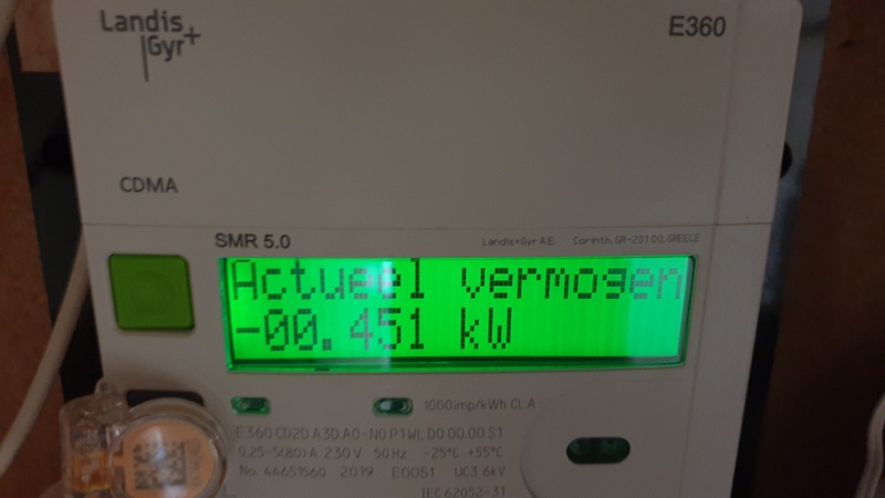

@Processorkoeler Ik heb het gecontroleerd op mijn meter hoor... Bij gelijktijdige levering en teruglevering op verschillende fasen wordt maar 1 register opgehoogd: die met de netto waarde.
  • Processorkoeler
  • Laatst online: 17-08 02:32
Processorkoeler
Geen stock koeler
Ronald schreef op donderdag 25 november 2021 @ 23:06:
Ik kan zelf teruglevering natuurlijk niet checken, maar wat jij zegt lijkt mij ook niet meer dan logisch.
Elektrotechnisch gezien gaat het wel tussen de fases het huis uit en weer in, dus technisch gezien 'belast' je het net. Ben dan meer bang dat dit in de toekomst verandert. Maar dit onderwerp, mede met salderen, is om de dag weer anders denk ik zo. De politiek weet het zelf niet eens.

Onderstaand de offerte voor SolarEde. Ik ga 'm denk accorderen, minus de groepenkast. Die is te duur en kan ik elders in driefasenvariant voor €600 krijgen. Enphase was met driefasen ruim €4400 ex BTW, een verschil van netto €800. En dan heb je slechts 5 jaar garantie op de Envoy-S.
Nog op- of aanmerkingen op deze offerten, of tips waar ik rekening mee kan houden? Ik denk dat ik 'm zo wel heb. Enige kanttekening is dat het de 355WP- Jinko's zijn, want de 365's waren op. Die 100WP minder in totaal (en wel €40 meer) lig ik niet wakker van.
Afbeeldingslocatie: https://tweakers.net/i/7jkG6UsFFWzhiuH_Nwaa3AI_Hc8=/full-fit-in/4000x4000/filters:no_upscale():fill(white):strip_exif()/f/image/IbSPZGXP05DO2aAcUbZ0EKZI.png?f=user_large
  • Ronald
  • Laatst online: 12:50
Volgens de datasheet die solar outlet bij dat paneel heeft staan kan dat paneel op p404 optimizers.
Die kost minder... En heeft hoger maximum uitgaand voltage. Zonder enig nadeel en betere keuze volgens mij.
Ik heb de 350w versie bij hun vandaan op p404

  • Processorkoeler
Processorkoeler
Geen stock koeler
Ronald schreef op zaterdag 27 november 2021 @ 23:43:
Goeie, ik ga dat nog even navragen. P404's en de 365WP-panelen zijn niet voorradig dus het wordt de 355 WP-variant. 100 WP minder op het dak, maar scheelt ook €40. Ga daar niet wakker om liggen, heb lang genoeg (samen met jullie) alles tot in detail uitgezocht.
Net per mail akkoord gegeven met de vraag om P404's (minus de groepenkast die elders apart komt). Komt dan netto (ex btw) op +- €3600. Iets meer dan een euro per WP, in deze tijd m.i. niet slecht.

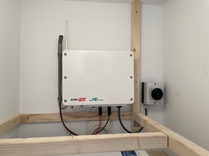

Toch nog even een fotootje van de installatie (cablemanagement in de meterkast staat op de agenda).
De beltrafo komt ook later vanwege leveringsproblemen.
Afbeeldingslocatie: https://tweakers.net/i/FrFjMsJQDXQKTdfAgSuR0xMPxY4=/x800/filters:strip_icc():strip_exif()/f/image/VihfvJRmqrDbjcOI5FgvwJDN.jpg?f=fotoalbum_large
Kreeg net wel een hele bijzondere vraag van de installateur via -outlet; ik vroeg een ABB-alamat en ze twijfelden of dat zou passen omdat de alamat dan bij bestaande groepenn achter een andere aardlek zou komen.
Ik denk dat ze in de war zijn met een schroefloos model die ingeklikt wordt. De bovenste rij (installatiegroepen) zijn inderdaad steekbaar, maar de aardlek komt onderin en dient dan te worden gekabeld. Lijkt mij gewoon hoofschakelaar --> alamat --> PV.
Enige waar ik niet uit ben is of het een 16A B-type 30mA of 300mA wordt. Bij een SE3000HD is volgens mij de AC-lekstroom laag, maar kon niet vinden welke ik moet kiezen. C-type is volgens mij bij dit vermogen niet nodig.
Deze past dan wel toch?
  • Ronald
Voordeliger bij Sander Vunderink (die in mijn ervaring ook meer klantgericht zijn)
Ik heb mijn SE5K probleemloos achter een 3P+N 30mA aardlek+16A automaat hangen
Omdat ik later toch meerdere krachtgroepen nodig heb voor kabel naar garage, kookplaat, misschien warmtepomp heb ik dit gedaan, om bij verdere uitbreiding of onvoldoende zijn van de 30mA de PV op eigen alamat te zetten.
  • Processorkoeler
Processorkoeler
Geen stock koeler
Ronald schreef op dinsdag 14 december 2021 @ 19:30:
Alamatje is binnen en wordt verrekend met het merk dat -outlet wilt plaatsen. Staat toch wel mooier in een nieuwe groepenkast vind ik.

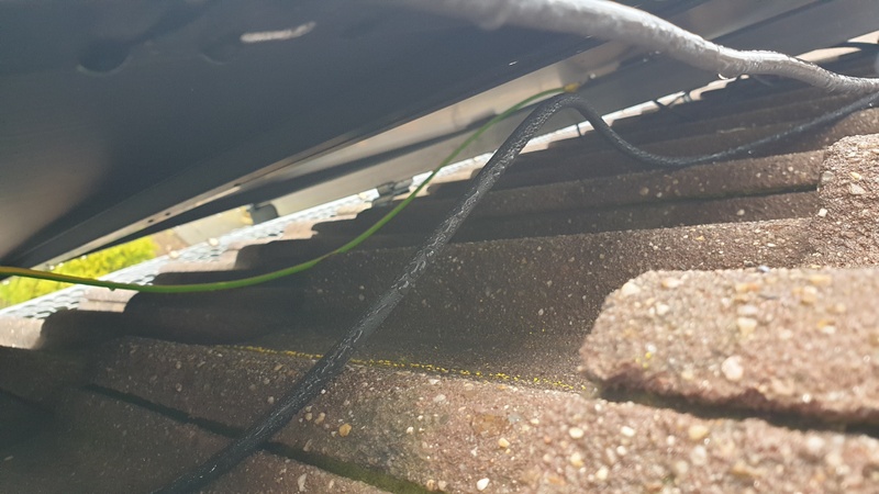

Het enige waar ik me zorgen over maak is dat de kabels onder de zonnepanelen niet zijn vastgemaakt en gewoon los liggen. Dit zag ik toen ik het kippengaas van de dakgoot weer goed legde. Installateurs waren toen al wel weg. Ik las dat dit niet goed is voor de connectors en de kabels op langere duur. Wat moet ik hiermee? Kabels liggen dan gewoon in het water bij regen.
edit: ik las dat kabels die op de dakpannen liggen dus kunnen gaan schuren, lijkt mij gevaarlijk. @Ronald wat vind jij hiervan? Heb nu even geen foto, maar denk dat het zo wel duidelijk is.
[ Voor 4% gewijzigd door Processorkoeler op 07-01-2022 21:26 ]
  • Ronald
Op hellend dak ligt het spul niet in een plas te soppen. Dus wat dat betreft valt het wel mee.
Met de optimizers is eigenlijk overal teveel kabel, gewoon lastig om dat allemaal van het dak weg te houden. Ik heb het allemaal op mijn platte dak aan de panelen vast kunnen tiewrappen, maar ook alleen omdat ik net tussen de panelen door kan lopen. Het is evengoed spaghetti.
Al met al... Solar kabel is ontzettend stevig. Denk dat het wel goed moet gaan.

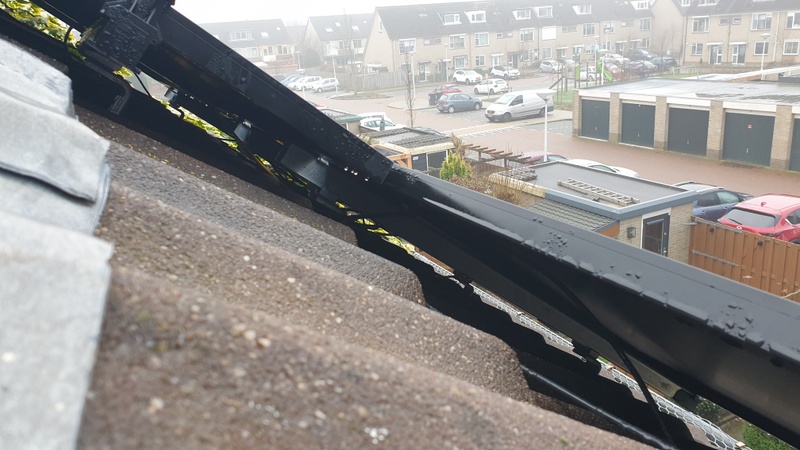

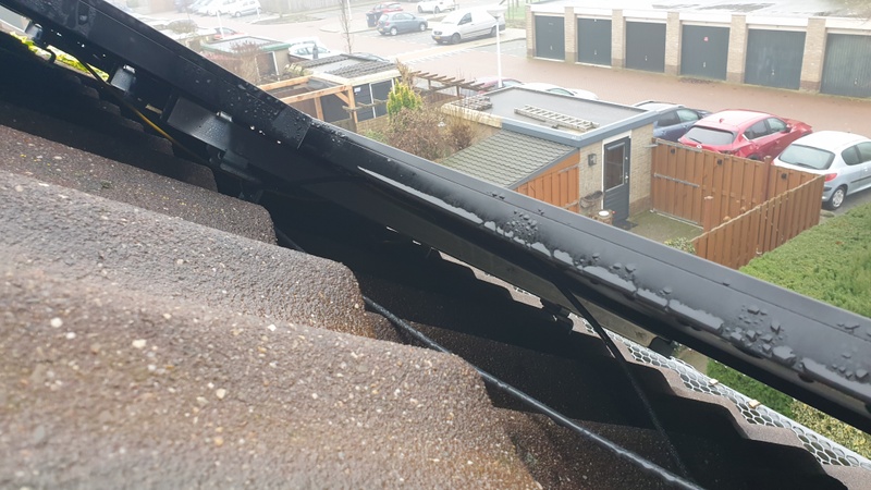

Hier wat foto's. Ik vind het nou niet echt bepaald je van het. Een van de kabels loopt zelfs langs zo'n beugel waar een paneel mee vast zit. Lijkt mij een scherp randje? Heb nog meer foto's, maar omwille de omvang even de beste 3.
Morgen nog eens bellen... een kabeltje hoeft niet boven het dak te zweven, maar dit?
Afbeeldingslocatie: https://tweakers.net/i/RGG0992HCCieyRbmchGh_n6OA8s=/800x/filters:strip_icc():strip_exif()/f/image/QyqJB3yCS4bEP4uE5wxys0nM.jpg?f=fotoalbum_large
Afbeeldingslocatie: https://tweakers.net/i/yds_iLsUVPrL-i2p0FeIrSoi6pY=/800x/filters:strip_icc():strip_exif()/f/image/1Z5xCXKAGaViRo2hVoSwef9u.jpg?f=fotoalbum_large
Afbeeldingslocatie: https://tweakers.net/i/kqN73mZxXQ8FOkofcKr0OgyiNu0=/800x/filters:strip_icc():strip_exif()/f/image/LKXJhSFntliksHAMI2ObEW4t.jpg?f=fotoalbum_large

Maandje verder, nog geen oplossing mogen vernemen. Het ligt er na de storm nog, dat scheelt.

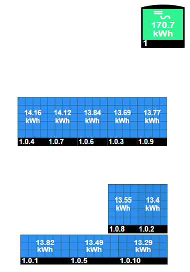

Wat ik wel merk is dat er m.i. een redelijk verschil in opbrengst tussen de panelen zit. Alhoewel we nu slechts 170kWh verder zijn, is er 9% verschil tussen het beste en slechtste paneel. Is dat normaal?
Begroeiing is nu netjes getrimd, verder geen schaduwvorming naar mijn idee, behalve bij zonsondergang, maar dat is normaal. Het valt me op dat de buitenste panelen slechter presteren dan de binnenste panelen. Terwijl ze volgens mij net zo veel zon zouden moeten hebben?
Afbeeldingslocatie: https://tweakers.net/i/nB3Y6utG0UB2-dwxzv3tU4xQC58=/800x/filters:strip_icc():strip_exif()/f/image/L2ZHLg0GMITam9pdEwFgLFZy.jpg?f=fotoalbum_large
Afbeeldingslocatie: https://tweakers.net/i/IgnZ2ZdYtp-TuvW-W-MPqpiW0EY=/full-fit-in/4000x4000/filters:no_upscale():fill(white):strip_exif()/f/image/U4kStodhB6sQmz8U4Ff4pdEw.png?f=user_large
Iemand een idee?
[ Voor 6% gewijzigd door Processorkoeler op 22-02-2022 04:01 ]
  • Ronald
Dat ziet er geheel niet problematisch uit wat mij betreft.
Met Solaredge zie je alles... Dus ook extra opbrengst door reflectie in een plas water op je dakkapel.
Mijn paneel naast de (gemetselde) schoorsteen loopt 's ochtends voor op de rest... Om 's middags natuurlijk in te kakken. Tijd voor een spiegel.
Die naast de RVS houtkachel pijp van de buren juist andersom. Die trekt bijna geheel bij!
En reflectie in ramen doet het helemaal goed.
Met Solaredge zie je alles :Y)
