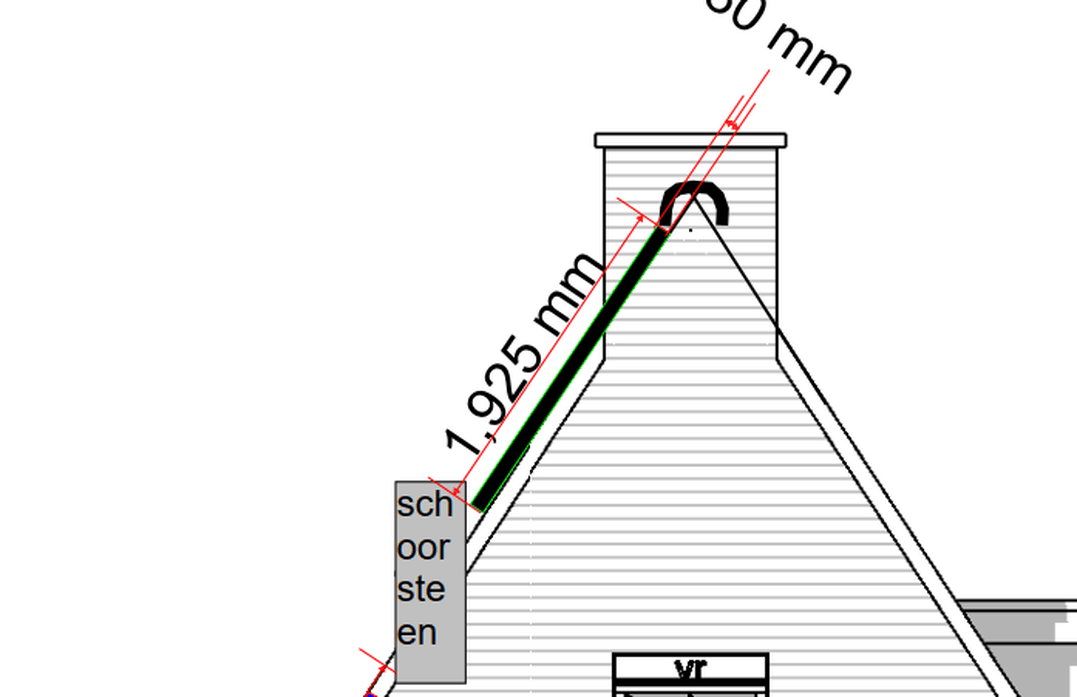

Vandaag heb ik nauwkeurig de schoorsteen die midden op het dak staat opgemeten. Als ik kies voor panelen van 1770 mm dan komt hier net geen schaduw op. Mijn voorkeur hebben echter panelen van 1885 mm en hier komt dus een groot deel van het jaar 10 cm schaduw op. Is het beter om dan toch panelen van 1770 mm te kiezen?
Afbeeldingslocatie: https://tweakers.net/i/RtD_DT3kXc9vMgEbCMvLd_FC6KM=/800x/filters:strip_exif()/f/image/gzTuAh126XBjOYsjWktgq2d3.png?f=fotoalbum_large
Afbeeldingslocatie: https://tweakers.net/i/BdhgK5fu0Hu9O1edMxax5OFFM80=/x800/filters:strip_icc():strip_exif()/f/image/3HmaN1gupCGFvQGKu4vmzqmw.jpg?f=fotoalbum_large
Afbeeldingslocatie: https://tweakers.net/i/erweRnhk-OyvHrrLJBTYgCW4l8c=/800x/filters:strip_exif()/f/image/aIPECZIcvybsPLclREVFQyO5.png?f=fotoalbum_large

Schets van het paneel: https://tweakers.net/i/W0...Wktgq2d3.png?f=user_large
Mijn voorgestelde paneel is niet 1770mm maar 1692mm, dus een stuk korter. De zon staat meestal boven het huis, dus schaduw verwacht ik niet :)
1770 heeft inderdaad 0 schaduw van de schoorsteen. Maar ik wilde juist groter paneel. Mixen van panelen binnen een string gaat mij de pet te boven :).

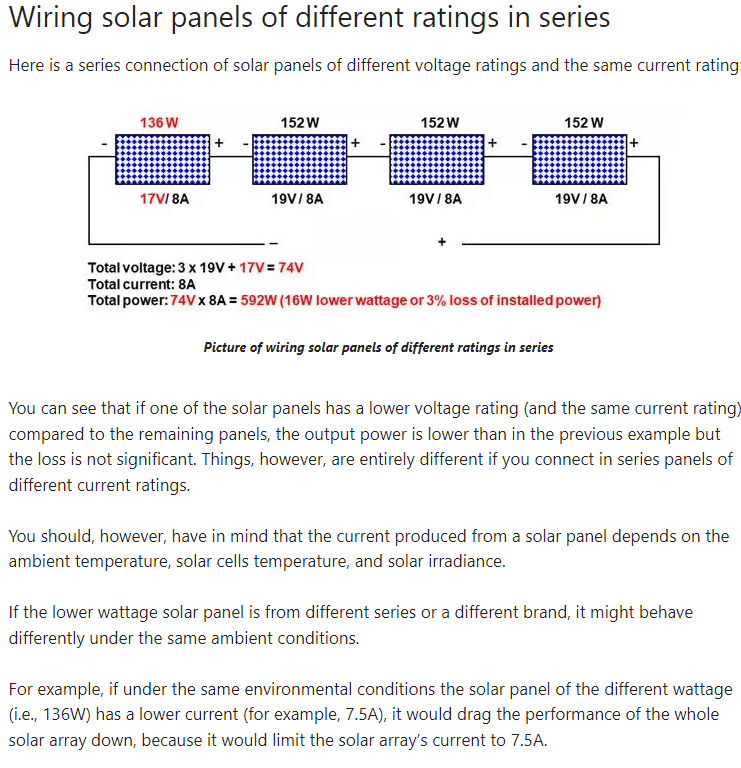

Bij de half cell karakteristiek neemt de stroom af, maar blijft spanning op pijl.
Bij diode karakteristiek neemt de spanning* (in 3 stappen) af en blijft de stroom op pijl
In serie schakeling is de stroom de bepalende factor. Daardoor kan half cell niet gebruikt worden.
Tigo is instaat om paneel met lagere stroom traploos op te krikken, in ruil voor spanning. (P=U*I, welkom bij natuurkunde les). En zo kan de half cell wel ingezet worden.
* Is complexer dan dat, maar voor het gemak voldoende
Je bedoelt als er sprake is van schaduw kan half-cell niet gebruikt worden? Als ik het goed begrijp omdat de lagere stroom van de schaduwpanelen de gehele string beïnvloeden.

Zou dit 'm dan zijn? Onder het dakraam ook een kleiner paneel. Dan komt er waarschijnlijk in beide strings 1 kleiner paneel. De ongunstige invloed hiervan is echt klein toch?
Afbeeldingslocatie: https://tweakers.net/i/RhbOjYB3n1wsprTf73ETnySJpAA=/800x/filters:strip_exif()/f/image/xCiFgO4chVMXzOErxWM8n1lh.png?f=fotoalbum_large
Alternatief is nog een iets langer paneel. Dan gaat de onderste rij sowieso naar beneden, maar dan zou ik wel een kleiner broertje van deze willen hebben voor boven de schoorsteen en die kan ik niet vinden.
https://www.solar-outlet....-black-ps400m2-22-wh.html
Als er geen kleinere broer is kan ik ook 24 van deze panelen pakken en accepteren dat de bovenste flink achter de schoorsteen vallen. Heeft het dan misschien zin om deze achter de schoorsteen samen in een wat kleinere string te stoppen van bijvoorbeeld 9 panelen?
Afbeeldingslocatie: https://tweakers.net/i/FestUvMl5ZEpQufQ9xRvyj18UNI=/full-fit-in/4000x4000/filters:no_upscale():fill(white):strip_exif()/f/image/G6rCQtbfqxnYwRTDw0Su9vra.png?f=user_large

@Dre en @Ronald , Toch nog even over da combineren van panelen. Op de site van SMA staat dat als ik een 360Wp paneel plaats in een string van 400 Wp panelen dat alle panelen dan beperkt worden tot 360 Wp, zie onderstaand. Jullie dachten toch dat het kleinere paneel slechts een paar % invloed zou hebben op de opbrengst van de string? Wie heeft er nu gelijk?
2.1.1 Watt piek
De stroom in een string wordt beïnvloed door het paneel met de kleinste Wp (watt piek), en dit kan een knelpunt vormen voor panelen die meer kunnen leveren. De huidige panelen zijn sterk geëvolueerd ten opzichte van een aantal jaren geleden. De panelen die nu op de markt zijn zullen dus vaak een hoger watt piek vermogen hebben dan diegene die al zijn geïnstalleerd. Men kan een paneel met een hogere Wp aan de string toevoegen. Dit paneel zal dan wel minder opbrengen dan wat het maximaal kan leveren.
Bijvoorbeeld: Men mag een bestaand 250 Wp paneel vervangen door een nieuw 300 Wp paneel. Het zal dan alleen geen 300 Wp produceren maar minder. Dit volgens dezelfde stroom die door de 250 Wp panelen in de string stroomt. Wanneer u een paneel van 215 Wp aan de string toevoegt, zullen alle panelen zich beperken tot de stroom door het 215 Wp paneel. Het is dus ten zeerste aan te raden een vervangend paneel te kiezen met gelijke of hogere stroom.
  • Dre
Dre
@gebruiker001
Ik heb gelijk.
Wattpiek is wat anders dan stroom. Het gaat om stroom (ampère) die gelijk moet zijn. Wattpiek maakt niet uit.
Wel is vaak dat oudere panelen minder stroom leveren, en daardoor minder Wattpiek hebben. De panelen zijn efficiënter geworden in de loop der tijd en de cellen zijn groter geworden (=meer stroom). Dat bedoelt SMA, maar ze gebruiken de verkeerde term.
Bij jouw installatie gaat het om nieuwe panelen met een vergelijkbare stroom >>> dus geen probleem om in serie te zetten.
Panelen kan je bouwen met 60, 66, 72, 96 of weet ik hoeveel cellen in serie. Hoe meer cellen hoe hoger Wp en hoe hoger de spanning, maar de stroom blijft gelijk.
[ Voor 19% gewijzigd door Dre op 21-11-2021 20:47 ]

Beide voorbeelden van SMA kloppen niet... Eerste heeft @Dre perfect verwoord.
Het voorbeeld van de 215Wp - daar bedoelen ze dus een paneel met lagere stroom mee... Zal door Shadefix in bypass gedrukt worden en domweg niets opleveren en dat zonder de 250Wp panelen te hinderen.
Die 2 Phono panelen zijn identieke cellen, perfecte match.

@Dre en @Ronald
Bizar dat sma zegt dat kleiner paneel alle andere panelen afknijpt, een installateur mailt mij dit ook en net met de technische dienst van een webshop gesproken en die zegt het ook… gewoon een groot paneel nemen en daar een Tigo opzetten werkt wel zeggen ze.
Ik heb de indruk dat ze er allemaal naast zitten en dat jullie gelijk hebben, maar ik vind t toch wel een risico om tegen alle adviezen van installateurs in te gaan. Zit er dan echt zoveel onkunde in de markt.
Misschien dan toch maar voor tigo gaan. Kan weinig kwaad lijkt. Mocht de tigo nog eens kapot gaan dan kan ik het paneel alsnog vervangen door een kleiner paneel.
  • Ronald
  • Laatst online: 08:25
Ronald
@gebruiker001 Tigo kost je 50 euro per paneel, en als je geen 100% matchende panelen kunt vinden bij een leverancier die jouw voldoende vertrouwen geeft een prima optie.
Tigo kan alleen voltage omlaag, stroom omhoog: Je moet dan dus een paneel met maximaal gelijke stroom hebben aan de grotere panelen.
Visueel moet het natuurlijk wel vergelijkbaar zijn... en dat is hoop ik juist met die Phono's het geval.
  • Dre
Dre
Niet elke installateur heeft verstand van elektrotechniek. Uitleg is voldoende gegeven in dit topic, laat het ze nalezen ;)
Groot paneel met Tigo lijkt me niet ideaal omdat waarschijnlijk de helft van je paneel niet werkt (halfcut). Door je schoorsteen. Zeker op zonnige dagen. Een kleiner paneel zonder Tigo doet denk ik meer kWh per jaar dan een groot paneel met Tigo wat onder je schoorsteen ligt. Tigo maakt van schaduw geen zon. En onder het dakraam is het ook lastig met een groot paneel.
Ik zou gewoon lekker kleine en grote panelen mixen met gelijke Impp. Kijken wie er gelijk heeft. Weddenschapje? :>

https://solarpanelsvenue.com/mixing-solar-panels/
Hier staat ook dat mixen in serie geen probleem is zolang Amperage gelijk is.

Nog een reactie van een bedrijf dat zelfs cursussen geeft in pv-systemen, nadat ik onderstaand plaatje stuur.
Afbeeldingslocatie: https://tweakers.net/i/IFTJP5OpPa1DxajbG2smYLlDAxE=/full-fit-in/4000x4000/filters:no_upscale():fill(white):strip_exif()/f/image/VsnKGMItRDiqTyOqkU5yJsQf.png?f=user_large
In theorie gaat het helemaal goed in de afbeelding die je meestuurde. Als de stroom (amp) door alle panelen hetzelfde loopt is er geen zwakste schakel in de string. In de praktijk echter werkt dit niet zo. Alle panelen in dezelfde string zullen een exact gelijke Imp en Isc moeten hebben . deze is op de datasheets niet voor niets tot twe cijfers achter de komma gespecificeerd.
Tsja, waarom inderdaad op de datasheet op 2 cijfers nauwkeurig achter komma?
Neig toch naar een groot paneel met Tigo. @Dre In dat geval mis ik hoogstens bij 26 panelen een half paneel aan opbrengst is 1/2*1/26 = 2% aan opbrengst toch? Daar lig ik dan niet wakker van.
Onder het dakraam gaat wel passen als ik allemaal grote panelen neem.

Goeie vraag, waarom specificeren ze de spanning en stroom met 4 significante cijfers. Waarom niet 2 of 8. Had het bedrijf dat cursussen gaf daarop een antwoord op, of hadden ze een drogreden :)
Een drogreden, schijnreden of sofisme is een reden of redenering die niet correct is, maar wel aannemelijk lijkt.
En waarom is het vermogen 0~+5W, terwijl spanning en stroom gelijk blijven. Hoe precies gelijk is elk paneel eigenlijk van 1 pallet :)
Groot paneel onder het dakraam geeft een lelijke kier tussen de rijen. Maar dat is mijn mening.
Doe waar je je goed bij voelt. Je kan ook een klein paneel nemen met Tigo en op de monitoring van Tigo zien dat Tigo niks doet :)

@Dre wat vind jij van 26 grote panelen en dan het grote paneel achter de schoorsteen van Tigo voorzien? Meerkosten hiervan zijn ca. €60 dus verwaarloosbaar. Gaat de opbrengst hiervan niet veel slechter zijn in jouw ogen dan van 25 grote en 1 kleine zonder Tigo?
26 grote met Tigo geef iets meer vrijheid omdat dan een paneel gekozen kan worden die niet noodzakelijk nog een kleinere broer heeft.
  • Dre
Dre
Opbrengst zou ik niet eens zo heel spannend vinden. Je mist hooguit 0,5 paneel van de 26, maar in de praktijk wel minder dan 0,5 paneel.
Het grootste nadeel vind ik dat het er minder mooi uitziet met een een grote kier tussen de rijen. Functioneel maakt het niet uit, maar ik vind het er minder mooi uitzien.
De keuze voor hetzelfde paneel zonder klein broertje maakt het zoeken makkelijker inderdaad.
  • gebruiker001
  • Laatst online: 20-11 21:49
Dre schreef op woensdag 24 november 2021 @ 22:30:
Nee, met 26 grote panelen is er geen kier
Afbeeldingslocatie: https://tweakers.net/i/cQnoLpGixAez8VHqttGZlbXPr-Y=/800x/filters:strip_exif()/f/image/SfxDvFqGoNVIR7HtsPpRyLe6.png?f=fotoalbum_large
