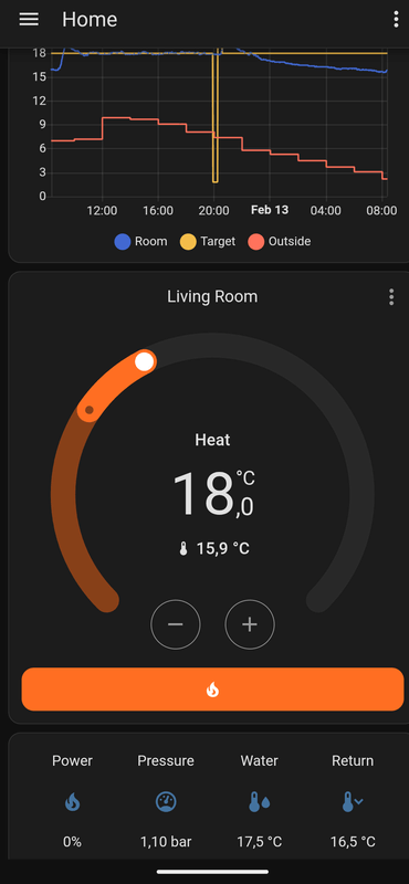

  • AirwinB
  • Laatst online: 14-10 18:08
Afbeeldingslocatie: https://tweakers.net/i/hK7ptBlPGdIh6I0UH2ffMzDwwck=/fit-in/4000x4000/filters:no_upscale():strip_exif()/f/image/Kt4aYn2gg6aGZfBPTnecmRhv.png?f=user_large
Hier is Thermostart server 2.0.0
Deze versie
  • is wederom beschikbaar als docker image (zie https://hub.docker.com/re...b/thermostart-web/general)
  • bevat release notes die hier te vinden zijn: https://github.com/airwinb/thermostart/releases/tag/v2.0.0
  • bevat API uitbreiding om meer/duidelijkere informatie te verkrijgen. De API is voor sommige waarden aangepast waardoor deze niet backwards compatible is. Vandaar de versie 2.0.0. Aangezien nu alle informatie vanuit de thermostaat nu beschikbaar is gemaakt is er weinig reden om de API nog veel te veranderen in de toekomst.
  • bevat ook de mogelijkheid om support toe te voegen voor Home Assistant. Volg de aanwijzingen in deze repro https://github.com/airwinb/thermostart-home-assistant. Naast het toevoegen van de sensoren en wat basis commandos staat er ook een mooie mushroom card. De installatie in Home assistant is eenvoudig en in een paar simpele stappen te doen.
Nog steeds voor de langere termijn (denk in maanden) wil ik de integratie met HA via MQTT doen. Het idee is dat de TS alle sensoren en switches publiceert voor autodiscovery voor HA, en ook de updates via MQTT laat lopen. Maar aangezien dit al erg goed werkt verwacht ik hier niet al snel mee te beginnen.

  • Bert.L
  • Laatst online: 29-10 14:48
Top @AirwinB! Thanks voor alle moeite! Ik gebruikte al een eerdere versie van je Thermostart server om alles mooi in Home Assistant te krijgen (inclusief de opentherm data, heel interessant voor waterzijdig inregelen bijv). De nieuwe versie lijkt weer mooie updates te hebben, dus ga kijken of ik die dit weekend kan installeren. :)
Wat me overigens opviel in de vorige versie was dat de target temperature altijd bleef staan, ook al werd deze genegeerd door bijvoorbeeld een schema. Is dat in 2.0 nog steeds zo? Het zou voor mij heel handig zijn om makkelijk te kunnen zien wat de daadwerkelijke doeltemperatuur is.
Verder begrijp ik dat je zowel de Plugwise als Thermostart firmware hebt. Zit daar nog veel verschil tussen? Ik zit nu nog gewoon op Thermostart firmware, verstandig dat zo te houden?

Ah perfect! Het goed veranderen van de target temperatuur was eigenlijk de enige aanpassing waar ik nog naar op zoek was, dus heel mooi dat dat er nu in zit! Ook goed om te horen dat de thermostaat firmware het beste lijkt te presteren, blijf ik gewoon die gebruiken. Ik laat het weten zodra ik de 2.0 versie heb geïnstalleerd!
Dit is nu hoe ik hem in Home Assistant hebt. Echt heel blij mee. Beter dan toen Thermosmart nog niet failliet was 🤣
Afbeeldingslocatie: https://tweakers.net/i/jFCaO0CYMF0W_Fn98TsBERVOY4Q=/x800/filters:strip_exif()/f/image/Ttd47GEdYzlDlPl6KW8uEdOU.png?f=fotoalbum_large
