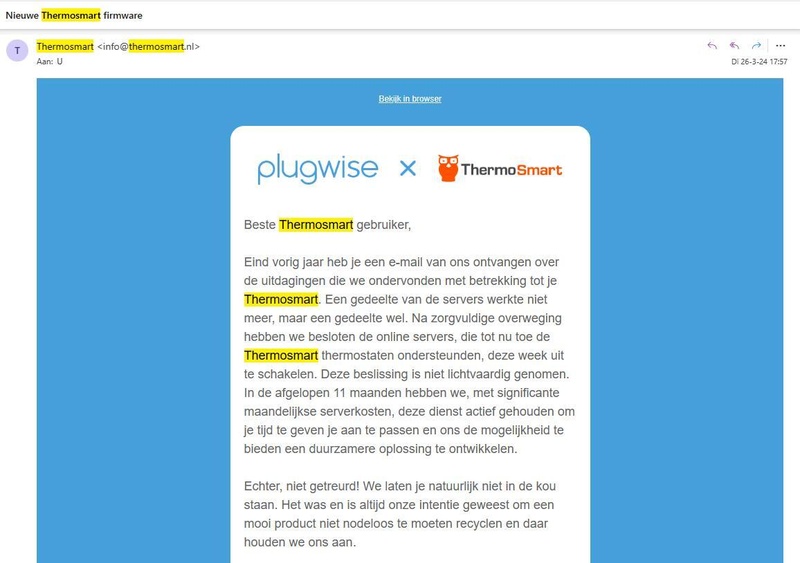

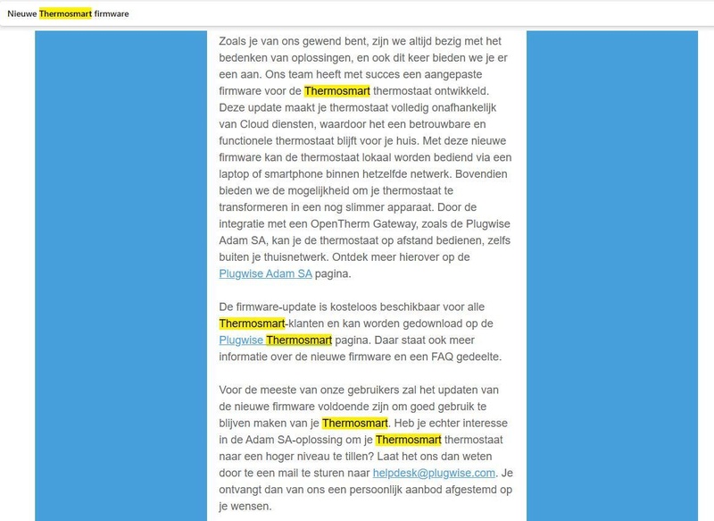

De firmware update vanuit Plugwise is er ondertussen ook: https://www.plugwise.com/thermosmart/
Zag het nog niet genoemd hier, dus deel het toch maar even
Heb de V4 firmware geïnstalleerd, de Thermosmart is nu opnieuw aan het opstarten en dat duurt even.

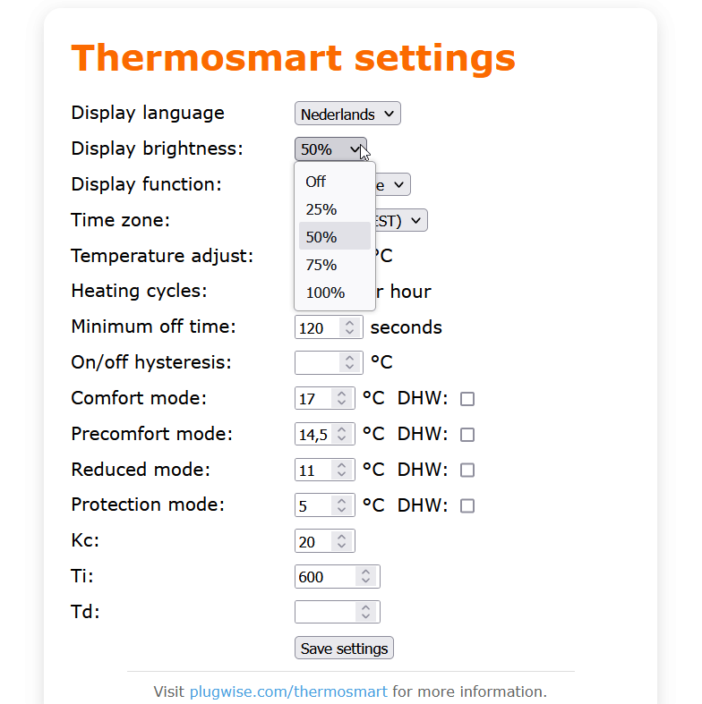

Ook ben ik benieuwd of de Helderheid van het display ook te wijzigen is met een http-posts.
Een simpele http-post naar http://<ip>/settings.htm met de waarde "level=25" werkt om de brightness te veranderen...

Het uitlezen van de binnen temperatuur heb ik werkend.
Nu ben in dat javascript aan het zoeken hoe je bijvoorbeeld de 'Display function' omschakelt van Temperatuur naar Tijd en anders om, maar wordt daar nog niet echt wijs uit.
Is dat ook mogelijk met een http-post ?
Hier de Home Assistant integratie van @wichers voor thermosmart geinstalleerd en nieuwe firmware geupload (HW3). Lijkt op het eerste gezicht goed te werken.
Tuurlijk, gewoon een "func=0" voor temperatuur of een "func=1" voor tijd:MMSoft schreef op maandag 18 maart 2024 @ 20:17:
| <span>Display function:</span> <select name="func"> <option value="0" selected>Temperature</option> <option value="1" >Time</option> </select> |

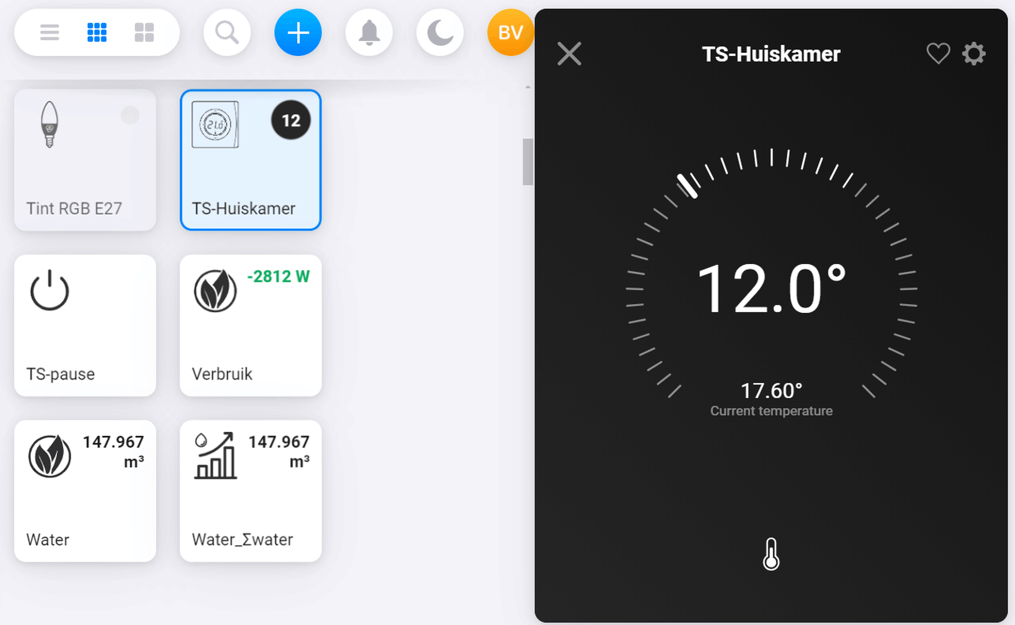

Voor mensen die Homey in combinatie met een Thermosmart gebruiken (en de nieuwe Firmware van Plugwise) heb ik een setje flows en Homeyscripts aangemaakt:
* een knop om de pause aan en uit te zetten
* temperatuur instelbaar (en pause moet dan worden gestopt als deze aan staat)
* temperatuur wordt weergegeven op mijn Virtual Thermostate (app Virtual Devices)
https://community.homey.a...name-plugwise-nl/92703/23

Ik zoek een mogelijkheid dat de ThermoSmart niet in de Pauze stand gezet kan worden, weet iemand daar een mogelijkheid voor ?
Onder "Heating settings" (Thermosmart settings) kan je de
Comfort/Precomfort/Reduced en Protection mode instellen.
Daar kan je een temperatuur opgeven en de DHW Aan/Uit vinken.
Wat zou er anders zijn als je deze DHW Aan of Uit zet ?
Waar zou de heating instelling precies voor zijn ?bvdbos schreef op donderdag 14 maart 2024 @ 08:09:
1 2 3 4 5 6 7 <thermostat> <setpoint>15.0</setpoint> <temperature>15.9</temperature> <outside>---</outside> <pause>0</pause> <heating>0</heating> </thermostat>
De Heating cycles staat bij mij op 6 per uur, dus daar is het niet voor,
ook voor de de On/off hysteresis lijkt het niet te zijn, maar waarvoor dan wel ?

@bvdbos Heel erg bedankt voor de Homey-scripts.
Ik heb vanmorgen na lang twijfelen toch maar voor de plugwise firmware gekozen en middels de Homeyscripts eea aan de praat gekregen.
1 grote ergernis (#firstworldproblems)
Direct na het installeren van de firmware kon ik ook kiezen voor display uit (alleen bij directe bediening display aan)
Deze optie is na wat uitproberen weer verdwenen.
Alle ideeen welkom
Alle ideeen welkom
Nog een issue : na herstarten Homey moet je een keer de flow die de temperatuur ophaalt handmatig starten. En de ingestelde temperatuur moet ook opgehaald worden (moet ik het script nog op aanpassen). Zal een GH openen.Blabla13 schreef op zondag 24 maart 2024 @ 11:49:
Alle ideeen welkom
Qua instelling voor de brightness: Als je naar "Heating Settings" op je TS gaat dat kom je op de pagina met instellingen: http://10.0.4.174/settings.htm en kan je de brightness instellen:
Dankjewel.bvdbos schreef op zondag 24 maart 2024 @ 14:37:
Ik had in mijn hoofd zitten dat het bij de weergave zat van tijd/temp/off wat dus duidelijk niet is. 😀

Zoals sommigen al hebben gezien is er inderdaad een nieuwe firmware beschikbaar op https://www.plugwise.com/thermosmart/. We hebben er gisteren een mailing uit gedaan naar alle Thermosmart gebruikers om hen van deze firmware op de hoogte te stellen. Leuk om te zien dat de firmware positief wordt ontvangen en er zelfs al een Homeyscript voor gemaakt is. Het idee was ook om de Thermosmart cloud onafhankelijk te maken en door middel van een lokale webpagina lokale integraties mogelijk te maken.
Op de Thermosmart pagina op onze website is de FAQ nu verder uitgebreid met o.a. uitleg over sommige verwarming parameters.

Je bent er bijna, twee dingen:
Er zit een maximum (hw.thermosmart.nl wordt vervangen door wat jij invoert) van 17 karakters aan de hostname, een bug, dit moet ik eigenlijk afdwingen in de gui. En er wordt nog een extra poort geopend op je HA instance, in dit geval 3888. Hoor graag of het is gelukt..

Heb nog niet het idee dat er enige connectie is, de 'current temperature' veranderd niet en ik kan ook geen temperatuur aanpassen op een manier dat het op de thermostaat ook meegaat
Enig idee wat ik nog kan proberen?
Getest:
* Er lijkt iets te draaien op de HA, als ik "http://192.168.178.116:3888" benader krijg ik een NGINX response.
* Als ik een setting verander (temperatuur, maar ook "show clock" bijvoorbeeld) zie ik dat niet terug op de thermostaat
* De interface in HA geeft geen temperatuurmeting aan (staat op 0.0)
* ik kan de interface van de termosmart zelf (in dit geval 192.168.178.113) bereiken en nieuwe firmware uploaden
De twee aparaten werken dus voor zover ik kan zien goed, maar ze hebben geen connectie oid?
[ Voor 26% gewijzigd door EnnaN op 07-04-2024 12:40 ]

Werkt heel lekker. Ik heb zelf nog geprobeerd om dit uit te breiden met de buitentemperatuur (om deze via HA te updaten zodat ThermoSmart ook weer de buitentemperatuur aangeeft), maar dat is me nog niet gelukt. Ook via Postman krijg ik dit (nog?) niet voor elkaar. Maar super fijn. Ik durfde de HA oplossing van Wichers niet aan omdat ik de update van Plugwise er op heb staan en had gezien dat andere hun ThermoSmart gebricked hadden met de zijn update.joassens schreef op zaterdag 6 april 2024 @ 10:30:
We hebben met een avondje Hobbyen Thermosmart toegevoegd als een setpoint device in home assistant, zodat we direct de thermostaat kunnen bedienen in de overview (of wat je ook wil). De firmware wat gebruikt is, is de nieuwe van plugwise. Ik weet niet of dit werkt met oudere firmware of die van Wichers.
Dit gaat enkel om een alternatief op het werk van wichers, maar onze insteek was meer om de thermostaat op een redelijk simpele manier te kunnen aansturen middels home assistant.
Om te beginnen hebben wij virtuele sensoren gemaakt in configuration.yaml om de setpoint en de huidige temperatuur uit te lezen:
Daarna kan je dus de thermosmart zoals elke andere climate apparaat instellen binen home assistant.
Dus ook DMV automations o.i.d. een schema maken.
We zijn absoluut geen pro's dus iedere verbetering is meer dan welkom. Hopelijk kan iemand hier wat mee.

-level (Display Helderheid)
-svset (Ingestelde Temp)
-pause (Pauze mode)
-func (Functie)
-lang (Taal)
-tz (Tijdzone)
-bvset (Buiten Temp)
Ik heb dit toegevoegd aan het Python script, en telkens als de buiten temperatuur veranderd (als deze ongelijk is aan de buiten temperatuur in de Thermosmart), dan wordt de Buiten temperatuur naar de thermosmart gezonden.
Denken jullie dat de Thermosmart ook iets doet met deze buiten temperatuur, dus dat deze eerder de CV inschakelt als het buiten kouder is ?

Sommige van de parameters die je noemt zijn instellingen die worden opgeslagen in EEPROM (via settings.htm), andere zijn operationele variabelen die alleen in RAM worden bewaard (thermostat.xml).MMSoft schreef op maandag 29 april 2024 @ 20:15:

In die laatste categorie is er ook nog dvset waarmee je kunt besturen of de thermostaat de kachel opdracht geeft om een voorraadje water warm te houden. Het hangt nog wel af van instellingen op de kachel of die zich daar iets van aantrekt.
Het enige dat de Thermosmart met de buitentemperatuur doet is die doorsturen naar de kachel en op het display weergeven als de gebruiker weerinformatie opvraagt. Het heeft geen enkele invloed op het regelalgoritme.
Ook een ketel doet normaal gesproken niets met de buitentemperatuur, tenzij hij op weersafhankelijke regeling staat ingesteld in plaats van thermostaat gestuurd. Voor zover mij bekend werkt een weersafhankelijke regeling op de ketel volledig op een stooklijn die wordt bepaald aan de hand van de buitentemperatuur. Een weersafhankelijke regeling waarbij zowel de binnen- als de buitentemperatuur wordt meegenomen moet door de thermostaat worden gedaan. De Thermosmart heeft deze functie niet. Dat is ook niet echt nodig, omdat een PID regeling, zoals Thermosmart gebruikt, zich via terugkoppeling automatisch aanpast.
