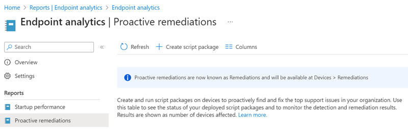

Ik zag laatst iemand voorbij komen die doen bios updates via proactive remediation :) Die checkte of er een bios update was bij de leverancier, downloade die en gaan (zoek maar een op google naar proactive remedation en Lenovo bios :P )
Cloud ☁️
  • TheVMaster
  • Laatst online: 23:43
TheVMaster
Moderator WOS
HKLM_ schreef op dinsdag 30 mei 2023 @ 17:23:
Dat kan ook natuurlijk ;-) Ik doe zoveel 'trucjes' via Remediations (die eindelijk naar een 'normale' plek gaan verhuizen binnenkort).

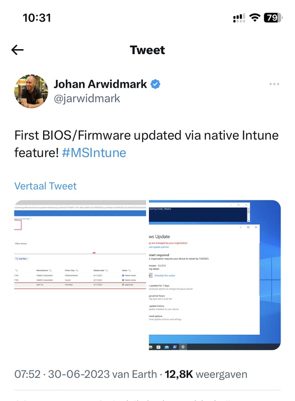

Tijdens AutoPilot hebben we een script die de verschillende OEM CLI tools gebruikt om drivers te downloaden en installeren tijdens AutoPilot. Dit werkt voor Dell, Lenovo en Microsoft (geloof ik, misschien HP ook wel.)
Microsoft heeft al lang geleden aangekondigd dat je de driver updates zou kunnen managen in Intune en dat kan nog steeds niet. Heel vervelend, zeker als de genoeg devices in beheer hebt die wat achterlopen, want je kunt gebruikers niet opzadelen met 20 updates in 1 keer.
(1 van de problemen is bijv GFX drivers die geinstalleerd worden terwijl iemand op een Zoom / Teams meeting zit.)
Dus gebrek aan controle heeft er voor gezorgd dat er nog weinig driver management is.

TheVMaster schreef op dinsdag 30 mei 2023 @ 17:29:
Me2 en die nieuwe plek heeft die dik verdiend trouwens (ik heb hem al) :)

Hann1BaL schreef op dinsdag 30 mei 2023 @ 17:42:
Het zit op dit moment in private preview en ik meende vorige week gelezen te hebben dat het er heel snel aan gaat komen.

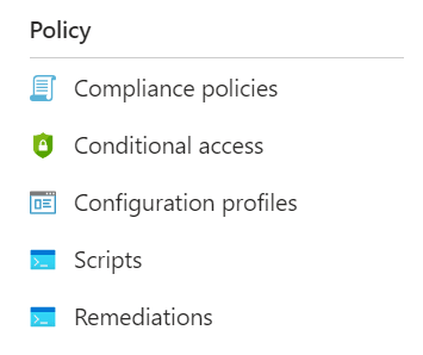

HKLM_ schreef op dinsdag 30 mei 2023 @ 17:45:
Hmm, ik heb verschillende test-tenants en ze zitten allemaal in een andere ring ofzo. Heb de nieuwe features nooit overal tegelijk. Ook nu dus niet. Hij zit nog op de 'oude plek', al staat er wel bij dat hij gaat moven. Afbeeldingslocatie: https://tweakers.net/i/q1w78llRQcrkVkLcaD8hKCWiqAk=/800x/filters:strip_exif()/f/image/SCh2sC5sMCcGRUavuiRJyacl.png?f=fotoalbum_large
Crap, ik zit in de nieuwe Devices Preview view en daar zit hij niet in, in de oude view zit hij wel. :X
Dat ga ik binnenkort eens uitzoeken, bedankt voor de tip. Wij gebruiken hier overigens alleen maar Dell machines, maar ik zie al met Pro Active Remidations al het één en ander mogelijk is.

Ook bij Patch-My-PC zul je voor packages die je zelf maakt ook gewoon zelf de updates moeten maken. Ik weet dat er 'standaard' apps zijn die Patch-My-PC al in hun portal heeft staan (ik doe even een aanname, want ik ken het product niet), maar ik weet dat Intune daar ook stappen mee zet. Bijvoorbeeld door de nieuwe Microsoft Store integratie. Applicaties van bijvoorbeeld Adobe kun je al via Intune verspreiden (Acrobat Reader bijvoorbeeld), die hoef je niet meer te packagen en het updaten gaat ook gewoon via de Microsoft Store, dus het is set-and-forget. 1x deployen en daarna gebeurt het updaten automatisch, zonder 3rd party integraties (die overigens ook heel fijn kunnen zijn hoor).
Pro-active Remedations heten straks gewoon Remediations en zitten onder de Devices ttab (waar ze thuishoren).

Iemand Windows Driver update management in Microsoft Intune al werkend? Ik heb een policy aangemaakt en een device toegevoegd. Ik zie nu allemaal mooie drivers in Intune staan en heb er 1 goedgekeurd.
Nu komt deze er alleen niet door via Windows update? Moet je Update ring vanuit Intune ook toestaan dat er drivers via Windows Update geïnstalleerd mogen worden? Of kijkt die niet naar deze policy?

Klopt het dat er binnen de nieuwe driver updates in intune wel firmware updates staan.
Maar geen bios updates worden vrijgegeven.
Meende dat er ook bios updates aangeboden konden worden? Maar zie dat niet terug ook niet in de catalog
  • HKLM_
  • Laatst online: 20:56
DarkSide schreef op maandag 3 juli 2023 @ 10:13:
Bios updates kunnen ook inderdaad. Ik zag een twitter post van Johan langs hobbelen.
Afbeeldingslocatie: https://tweakers.net/i/XrBB2GQYzQjkp5cqtK9uaoN2eYA=/x800/filters:strip_icc():strip_exif()/f/image/or30fCPWFTmuBD2sLqyAn7jG.jpg?f=fotoalbum_large

Ik gebruik lenovo's zie wel firmware.
Maar bios versie blijft oud.
Ben benieuwd. Dit zou echt veel schelen namelijk.

Is er wel een nieuwe Bios firmware beschikbaar?
Cloud ☁️
  • DarkSide
  • Laatst online: 21-11 21:13
DarkSide
theres no place like ::1
zeker. Juist een oude werkplek gepakt 7-12-2022 uitgegeven.
Laatste firmeware verplicht gesteld.
Zag wel een update plaatsvinden bij reboot. Maar versie 1.51 van 7-12-2022 blijft.
De rest ziet er wel goed uit.
W10 hybrid en W11 aad werkt goed.

HKLM_ schreef op maandag 3 juli 2023 @ 10:32:
Maar volgens mij is 'BIOS' een 'oude naam' voor firmware, althans mijn Surface devices krijgen alleen maar firmware updates en dat slaat vaak op (een deel van) 'de bios'. En ik vraag me ook af of alle leveranciers onderhand hun bios/firmwares via Windows Updates (en dus via Intune) aanbieden.
[ Voor 9% gewijzigd door TheVMaster op 03-07-2023 10:59 ]
Nice!
Gaat dat ook werken als je BIOS wachtwoorden hebt ingesteld?

DarkSide schreef op maandag 3 juli 2023 @ 10:49:
Misschien de vraag even bij de leverancier neerleggen hoe zij dit aanvliegen?

Kraz schreef op maandag 3 juli 2023 @ 10:59:
Nice!
Ja, daar kunnen die firmware updates omheen werken, heb daar ergens een bron van gezien trouwens. Eens kijken of ik die kan vinden.
Hier en hier staat wel iets over password security m.b.t. BIOS/UEFI, maar dat is dan niet specifiek op Intune gericht maar meer op de manier hoe Device Firmware Configuration Interface (DFCI) profiles werken met Windows
