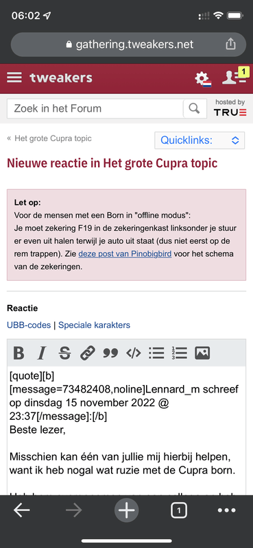

Beste lezer,
Misschien kan één van jullie mij hierbij helpen, want ik heb nogal wat ruzie met de Cupra born.
Heb hem overgenomen van een collega en heb de auto toen volledig gereset. Alles leek te werken totdat ik met mijn Samsung s21 de qr code wilde scannen om Cupra Connect de verbinden met de MyCupra app. Ik kon op geen mogelijkheid de qr code scannen... Ik kan wel door de camera kijken, alleen detecteert die de qr code gewoon niet. (Alles staat online, wereldbolletje is licht en er zijn geen foutmeldingen voor de rest)
Toen met de iPhone van mijn vriendin geprobeerd en daar pakte die de qr code gelijk op. Leek toen opgelost te zijn maar helaas. In de app blijft de melding staan 'offline modus ingeschakeld'. (Zie afbeelding hieronder)
Afbeeldingslocatie: https://tweakers.net/i/rqyAyFLDDPC3T-Ex_BNqqWKr0L8=/x800/filters:strip_icc():strip_exif()/f/image/X9X8QiOPxzcdYEFDq0r8wmFP.jpg?f=fotoalbum_large
Dan zou je denken, volg bovenstaande stappen en dan kan de auto simpel in online modus gezet worden... Maar nu zie ik dat ik helemaal geen 'Gebruikers' widget heb in mijn menu... Oftewel ik kan daar niet naartoe navigeren... Het lijkt gewoon alsof ik enorm veel opties mis in de auto.
De auto is al naar fabrieksinstellingen gezet, en ook het infotainment systeem is gereset...
Lang verhaal maar ik hoop dat er iemand is die hier toevallig ook al een keer mee heeft geworsteld (en hoe je dit hebt opgelost :)
In ieder geval alvast bedankt!

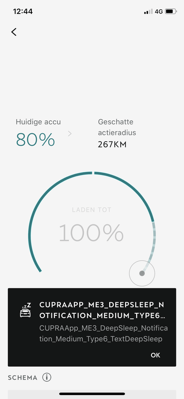

  • Jelleujelle
  • Registratie: Juni 2015
  • Laatst online: 02-12-2024
Jermaine schreef op woensdag 16 november 2022 @ 12:35:
Een ding scheelt; zo spannend is die My Cupra app écht niet en het lijkt met iedere release in de App Store alleen maar minder te worden. Voorheen kon ik m'n auto een andere naam (Jermaine's Silent Vroomer 8)7 ) geven, zelfs die optie is nu verwijderd...
Hierop aanhakend... Hebben jullie ook dat, elke actie die je uitvoert, foutmeldingen geeft? De actie wordt vervolgens wel uitgevoerd , maar eerst worden er dus foutmeldingen vertoont...
Afbeeldingslocatie: https://tweakers.net/i/jlXZmrzKt-Z50Ds_7mEERQ_YvrE=/x800/filters:strip_exif()/f/image/tFgNjK6f2CatSx8u3WYdrhYk.png?f=fotoalbum_large
  • RHDTLEB
  • Registratie: Augustus 2022
  • Laatst online: 15-12-2025
Ja, dat is de standaard melding die je krijgt. Daar zou een tekst moeten staan die zegt dat de auto in diepe slaap is, en dat het even duurt voordat de melding aankomt en de wagen een bevestiging teruggeeft.

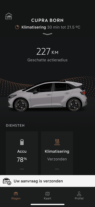

Afbeeldingslocatie: https://tweakers.net/i/Zq5RU6x4t6nXVbvKKfbz6KIOn5s=/x800/filters:strip_exif()/f/image/sjPChGqaQmPj55nscseL2eGl.png?f=fotoalbum_large
  • ShadowMaster82
  • Laatst online: 18-08 11:36
Meer mensen die ineens veel minder km kunnen rijden?
Ik kan nu met 80% laden 250 km rijden met mijn Born Copper One
Km stand is nog geen 20.000
Vind dit aanzienlijk lager dan in het begin, ligt ook aan de weersomstandigheden, maar toch vind dit wel erg weinig.

ShadowMaster82 schreef op woensdag 16 november 2022 @ 13:48:
Kan zoveel zijn, verwarming / koeling doet veel op de estimated range.
vanaf het begin geeft hij bij mij 270 aan op 80% lading, en hooguit 320 met 100%.
Laatst zelf met 80% 210...
Dat is vrij normaal hoor, mijn Adrenaline geeft nu 244km aan met 79% met 3346 km op de teller.
Buitentemperatuur tijdens je laatste rit heeft erg veel invloed op de schatting, mijn vorige elektrische auto had hier ook erg veel last van (Corsa-E)
Lage temperatuur snijdt aan 2 kanten: Je verwarming moet harder werken en de ontlading van lithium-ion batterijen is veel minder efficient bij lagere temperaturen.

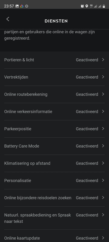

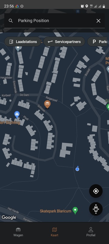

  • SpoinkyNL
  • Laatst online: 01-09 19:56
eisbaer schreef op donderdag 17 november 2022 @ 20:33:
Dat heeft op android nog nooit gewerkt. Wat ik zie in die kaart is de lokatie van mijn telefoon.
Dat is hier geen probleem op Android, toont de parkeerpositie dienst alszijnde geactiveerd? In de auto moet je locatiedelen hiervoor inschakelen.

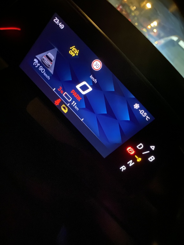

Had vanochtend voor het eerst de melding dat de accu te leeg was om te rijden. Accu was 4% met nog 11km actieradius, maar de auto schoot in paniekmodus. Wilde niet harder dan 7 km p/u en in het display kwam in beeld dat 'alleen manoeuvreren mogelijk was'. Direct opladen was vereist.
Vroeg me wel af wanneer de auto in deze modus schiet. Vond 11 km actieradius nog best veel. Gelukkig hoefde ik alleen maar naar een laadpaal, 20 meter verderop, maar je zal op die manier maar nog 5 kilometer moeten afleggen... Temperatuur was overigens -6, dat zal ook niet helpen.

Vanochtend ca 2 minuten deze oranje lampjes aan (tekstmelding te snel weg) iemand bekend hiermee , nu alles weer uit?Afbeeldingslocatie: https://tweakers.net/i/rh-ayAk7IwcZkknCiNTmrPgE9LE=/800x/filters:strip_icc():strip_exif()/f/image/MLi0PZwAdKXeRyAlwwkqZq5M.jpg?f=fotoalbum_large
  • TheMadd
  • Laatst online: 01-09 19:36
Robert14359 schreef op zondag 20 november 2022 @ 17:07:
Vanochtend ca 2 minuten deze oranje lampjes aan (tekstmelding te snel weg) iemand bekend hiermee , nu alles weer uit?[Afbeelding]
Volgens mij geen front assist. Dus dat die niet automatisch noodrem kan maken.
  • Robert14359
  • Registratie: December 2021
  • Laatst online: 13-07-2024
TheMadd schreef op zondag 20 november 2022 @ 17:31:
Oke misschien door de vorst? bedankt! _/-\o_

GijsHk schreef op zondag 20 november 2022 @ 13:23:
Toevallig zaterdag avond met nog 11km gereden, zonder waarschuwingen..
Geen idee wanneer de bovengenoemde waarschuwingen in werking treden.

Wat zijn jullie ervaringen met het laden volgens een routine? Ik merk vaak dat mijn Born de routine om s'nachts tijdens daltarief/goedkope uren te laden heeft gemist en dat ik in de ochtend bij een auto aankom die amper is opgeladen.
Voorbeeld van afgelopen nacht: Hierin is wel te zien dat er iets gebeurt en dat de auto iets wil doen maar echt laden doet die niet. Hij is dan ook maar tot 39% volgeraakt.
Afbeeldingslocatie: https://tweakers.net/i/DldVehR2u0VD2p5xYr1QyjacQOQ=/800x/filters:strip_exif()/f/image/aaA75lvfsV1NLXLJLNDwEYUM.png?f=fotoalbum_large
Afbeeldingslocatie: https://tweakers.net/i/pWGey9ofyHWcuf7bDrDkqcyJaB0=/x800/filters:strip_exif()/f/image/zovaz5u5rJhGNPKiPbwDfUVY.png?f=fotoalbum_large
Ik zie overigens wel dat de optie voor laadkabel automatisch ontgrendelen aanstaat. Ik ga het aankomende nacht eens proberen met deze optie uitgeschakeld.

mr.DJ95 schreef op donderdag 24 november 2022 @ 08:43:
Wat zijn jullie ervaringen met het laden volgens een routine? [...]
Heeft het nog nooit goed gedaan. Of het laden start niet, of hij laadt niet voldoende vol, of start te vroeg of te laat. Niet te vertrouwen. Niet mee te werken. Nutteloos. Prutswerk.
Tot zover mijn ervaringen ;)

@Pinobigbird echt een gemiste kans, hopelijk met 3.0 beter als we die ooit krijgen.
Inmiddels wel een Home assistant koppeling gevonden die veel potentie heeft helaas krijg ik een error.
Mocht iemand ermee willen stoeien:
https://github.com/tillsteinbach/WeConnect-python/issues/26
[ Voor 25% gewijzigd door mr.DJ95 op 24-11-2022 09:57 ]
Misschien moet je de auto de tijd geven van 23.00 - 06.00?
[ Voor 5% gewijzigd door eddyd op 24-11-2022 13:08 ]
Nostalgie: Gigabyte DS4, E8400, Asus x1900xt, Corsair TWIN2X4096-6400C4DHX, 1x Intel X25-M, 2x Maxtor SATAII 250Gb, 1x Seagate 750 Gb
  • mr.DJ95
  • Laatst online: 19:43
eddyd schreef op donderdag 24 november 2022 @ 13:08:
Ik kan met 11kWh laden thuis en hij hoeft maximaal tot 80% vol te zitten. Ik laad per keer tussen de 20 en 30kWh in het uiterste geval. Het window is dus ruim genoeg in mijn ogen.

Voor de mensen met een Born in "offline modus":
Je moet zekering F19 in de zekeringenkast linksonder je stuur er even uit halen terwijl je auto uit staat (dus niet eerst op de rem trappen). Zie deze post van Pinobigbird voor het schema van de zekeringen.
