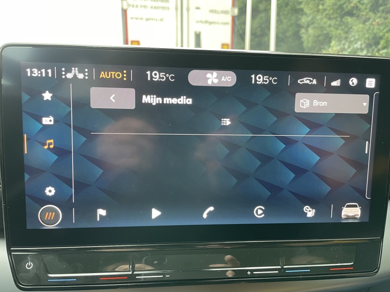

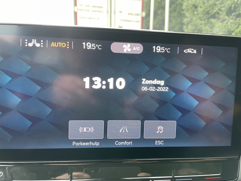

In het Hoofdmenu (dat scherm met Navi, Radio en Telefoon) heb je standaard op het 2e scherm in de meest linker kolom iets van rij standen oid, in dit blok kun je verticaal scrollen 1 van de opties daar is een Lane Assist toggle.
Fijne van de blokken is dat hij de laatst geselecteerde acties onthoud en je dus heel eenvoudig Lane assist kan uit/in schakelen door in het hoofdmenu 1x naar rechts te swipen en het vinkje om te zetten.

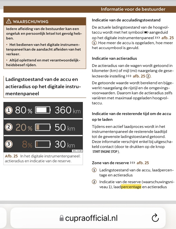

Zijn er andere Born rijders waarbij de schatting van het aantal km's dat nog te rijden is niet bepaald goed wordt geupdate?
Ik met een zware rechtervoet en veel stoplichtsprintjes had een verbruik van 23,3kW / 100KM.
Nu geeft de schatting in het dashboard 225km bij 60% aan wat zou betekenen dat ik 375 op 1 lading zou kunnen rijden... denk het niet 8)7
Iemand een idee hoe ik dit kan fiksen?

TheMadd schreef op vrijdag 4 februari 2022 @ 13:38:
Eigenlijk geen idee... Ik heb nu een paar keer tot een paar procent accu gereden (5%) en het bereik wat ik nog had volgens de auto kwam redelijk goed overeen met de realiteit.. Bij mijn weten past hij het bereik gewoon constant aan. Misschien als je wat meer km's hebt gemaakt,

Nogmaals een vraagje voor de mede Born bezitters. Zien jullie bij de Guess-O-Meter het Batterijpercentage dat nog beschikbaar is? Op YouTube zag ik filmpjes waarbij het batterijpercentage ook voor je getoond wordt, maar bij mij is dit niet het geval.
Net even snelgeladen. Van 13-30%, kwam niet hoger dan 80kW bij een 300kW lader.
[ Voor 14% gewijzigd door TheMadd op 05-02-2022 16:55 ]
  • eisbaer
  • Laatst online: 18:22
eisbaer
Zie signature
TheMadd schreef op zaterdag 5 februari 2022 @ 16:54:
Nee, ik zie het aantal km dat nog beschikbaar is. Het percentage wordt alleen getoond in e-management.
Favorieten: iPhone17 - Fietsen: Kalkhoff 3B excite, VM S3 fw 1.9.3
  • TheMadd
  • Laatst online: 01-08 13:08
eisbaer schreef op zaterdag 5 februari 2022 @ 18:14:
Mogelijk dat het later alsnog als een optie komt. In het instructieboekje staat het ook als voorbeeld en het is er in de praktijk ook geweest:
Afbeeldingslocatie: https://tweakers.net/i/nRIutzJLLcS2ax9b7AbftoPtSvk=/800x/filters:strip_icc():strip_exif()/f/image/9d2l2vx4CZPLDxfyL84AlTuU.jpg?f=fotoalbum_large
Afbeeldingslocatie: https://tweakers.net/i/S4pIiImIDM53tt_SPmGoxgFj7Lk=/x800/filters:strip_icc():strip_exif()/f/image/d7P1qRWdyGlkEZCU4y2vGFN0.jpg?f=fotoalbum_large
[ Voor 20% gewijzigd door TheMadd op 05-02-2022 19:26 ]
