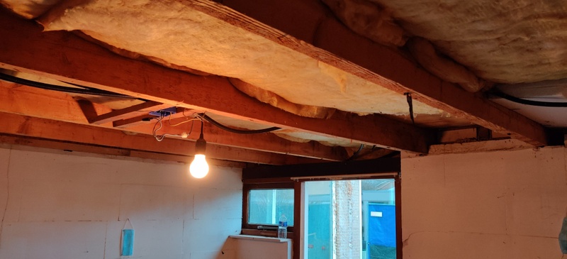

Goedemiddag!
De renovatie van onze woning was vorige maand, na een half jaar, eindelijk klaar en we wonen er met veel plezier O+ Tijd dus voor het volgende project in/om het huis. Namelijk het kantoor 8) . Al het installatiewerk is voorbereid, dus het wordt tijd om er een mooi plafond in te maken.
Dit is de huidige situatie;
Afbeeldingslocatie: https://tweakers.net/i/knsjj35UASsJNwYf2BOvdRlHxYQ=/800x/filters:strip_icc():strip_exif()/f/image/0X0cu5wDhn73SywDGczLhwZs.jpg?f=fotoalbum_large
Wat ik hier graag wil doen is goed isoleren. Ik had eerst in gedachten om PIR-platen te gebruiken, daar heb ik eerder de zolder mee gedaan en dat ging prima. Alleen ik zie dat de hoogte van de gordingen nogal fors is. Namelijk 15cm. Dus twijfel ik of ik met PIR moet gaan werken of toch met glaswol of steenwol (waar ik nog 2 rollen van heb). Er zat eerder een dunne laag glaswol onder, maar daar zat schimmel in dus die heb ik verwijderd.
Wat zijn hier de ervaringen en wat adviseren jullie? Kan ik eventueel PIR en glas-/steenwol combineren?

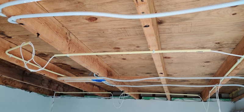

Ik zit nu nog met de volgende dingen;
- De hoogte van de balken is 15.5cm. De glaswol isolatieplaten zijn er zo te zien van 14 en 15cm dikte. Daar zit dus al een halve centimer die overblijft. Hier komen nog panlatten onder voor het plafond waardoor er een loze ruimte ontstaat. Deze stilstaande lucht tussen plafond en dampwerende folie lijkt me geen probleem toch?
- Dwars over de balklaag lopen reeds elektriciteitsleidingen (zie hieronder). Op basis van wat ik zo lees moet de dampwerende folie aaneengesloten aangebracht worden. Dit klopt neem ik aan? Want dan heb ik een leuke uitdaging om dit allemaal los te krijgen. En vervolgens moet ik de klemmetjes er weer doorheen spijkeren om het vast te zetten 8)7
Afbeeldingslocatie: https://tweakers.net/i/RflZ6Z8VaFbIY0S8S1ACKFKD_8M=/800x/filters:strip_icc():strip_exif()/f/image/69DYifO5oT2Ex9u71HgL0px0.jpg?f=fotoalbum_large

Rohem schreef op zondag 8 augustus 2021 @ 21:13:
Op zich is het geen probleem. Ik heb in mijn badkamer in een vergelijkbare situatie gewoon 2x8cm gedaan, en die halve cm teveel kun je het glaswol wel indrukken.
Ja, de folie moet goed dicht zijn, dus overlappende banen indien de rol niet breed genoeg is, alle overgangen en naden en randen aftapen, en waar nodig afkitten. Je kunt natuurlijk na de glaswol eerst je rachels doen en dan pas je folie, dan kun je makkelijker je glaswol aanbrengen doordat het op de latten ligt, en liggen je leidingen tussen de rachels zodat je ze niet allemaal individueel hoeft te omzeilen/inpakken.

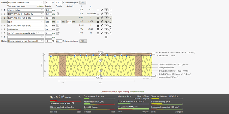

Ik heb nog eens even zitten puzzelen in Ubakus en kom op onderstaande plaat uit;
Afbeeldingslocatie: https://tweakers.net/i/vbrINNpUelnuZuHynOSJ94qQ4Co=/800x/filters:strip_exif()/f/image/jS5RPjWM2ibQgFnIpJu6t3MD.png?f=fotoalbum_large
Het rachelwerk staat hier nog niet in, dat kreeg ik niet netjes in de tekening. Ik vanavond eens even een kritische ronde door de ruimte gelopen. En het volgende viel op;
- Het klopt dat de balken op de muur liggen en dus de spouw het plafond zou moeten ventileren.
- De donkere plekken in het hout heb ik allemaal nagelopen en zelf met de regen van afgelopen dagen is dit allemaal kurkdroog. Dus ik ben er redelijk van overtuigd, dat als er een vochtprobleem zit/zat, het van binnenuit kwam door gebruik en slechte ventilatie van de vorige bewoner. Ik heb sinds dag 1 zo ongeveer een valraampje openstaan wat voor ventilatie moet zorgen.
Vervolgens maar eens even een boodschappenlijstje gemaakt;
- 3x Isover glaswol isolatieplaat 8 cm 4,3m² Rd 2,15
- 1x Klimaatfolie (uitgangspunt dat dit genoeg is voor 11.7 m2
- 1x isolatietape
- Panlatten
- Gipsplaten
In deze volgorde wil ik het ook gaan aanbrengen en dan zoals je voorstelde, de folie nadat het rachelwerk is geplaatst. Enige waar ik nog even mee zit is hoe de folie vastgezet moet worden. Ik lees over vastnieten en dat vervolgens met de tape allemaal afdichten. Is dit de aanbevolen werkwijze? Er zullen vast meer opties zijn toch?

Rohem schreef op maandag 9 augustus 2021 @ 22:03:
Dat is niet persé positief, het voert namelijk mogelijk juist vocht aan van buiten dat dan vervolgens kan condenseren tegen je dakbeschot. Ik weet niet zo goed wat hier het slimst is om tegen doen (misschien folie door laten lopen, of dichtpurren?), maar een directe overgang van spouw naar glaswol lijkt me niet goed. (Heb daar geen ervaring mee, mijn bijkeuken had dezelfde constructie met bijbehorende problemen inclusief twee wespennesten in het plafond, maar die heb ik laten slopen om een uitbouw te plaatsen dus daarmee omzeilde ik na-isolatie).
Ik heb zelf ook geniet. Dubbelzijdige tape kan ook, maar vind ik persoonlijk niet heel praktisch (lastig corrigeren dus voorzichtiger werken want vast is vast).

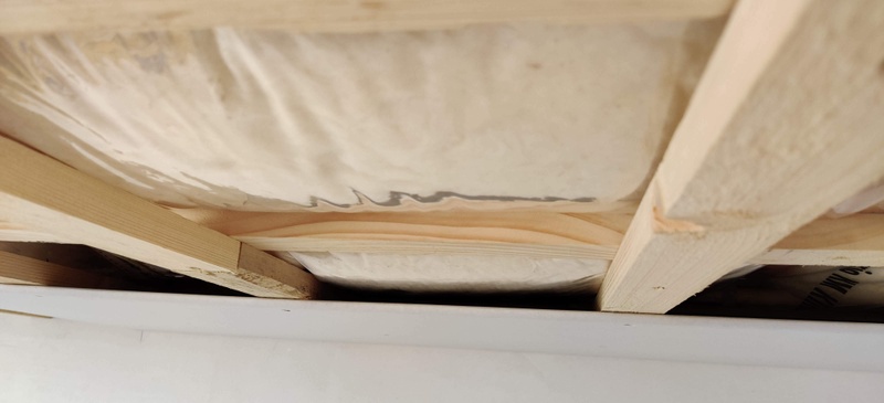

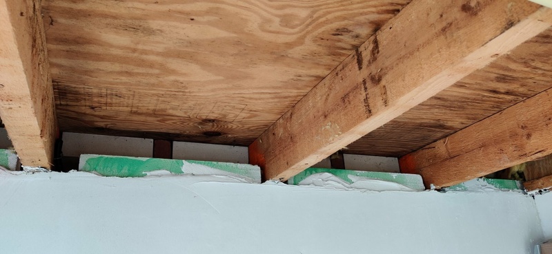

Van boven gezien is de situatie nu als volgt;Afbeeldingslocatie: https://tweakers.net/i/_jZuqnBsB-bn6ymM37WUCC2rijE=/800x/filters:strip_exif()/f/image/a6XjGwD0Uxoh0hah9kizwriz.png?f=fotoalbum_large
Hierbij is de binnenmuur iets lager dan de buitenmuur zeg maar. Tot aan dit laagste niveau is de spouw volledig gevuld met glaswol. Het laatste stuk liggen de balken bovenop en kijk ik dus tegen de buitenmuur. In een van de eerdere foto's zijn de de stenen die nog enigszins groen zijn van de voorstrijk.
Ik ga in ieder geval je advies opvolgen en de spouw dichtmaken. Ik ben alleen nog even aan het bedenken hoe aangezien ik in de volgorde glaswol-rachelwerk-klimaatfolie-gipsplaat wil gaan werken. Dit omdat er al elektra in zit welke over de balklaag loopt. Dit betekent alleen wel dat ik niet de klimaatfolie weg kan werken zoals je geschetst heb (waarvoor dank!). Dan zit het rachelwerk in de weg.
Zoals ik het zie heb ik drie opties;
- (Losse) stukken klimaatfolie in de holte maken en zorgen dat de glaswolplaten daarin vallen zeg maar.. Dan het rachelwerk > klimaatfolie > gipsplaten. Eigenlijk jouw schets met alleen de klimaatfolie op panlatten en daar direct de gipsplaten tegenaan.
- Bovenkant spouw met PUR dichtmaken, dan de glaswolplaten > rachelwerk > klimaatfolie > gipsplaat. Zoiets;
Afbeeldingslocatie: https://tweakers.net/i/1vGvQOKxtT35PsAA7XvLYDupbBI=/800x/filters:strip_exif()/f/image/SKk45r364DTKQidOdYv2UwNk.png?f=fotoalbum_large
- Een laatste die ik me nog bedenk nu. Ik heb natuurlijk nog spijkerflensdeken waar al een dampremmende laag op zit. Wat als ik dat in die holtes maak en zorg dat die de spouw afsluit? Dan kan ik daarna gewoon met glaswol verder werken. Of denk ik dan te simpel..?

Pak wel flexibele pur, bv fm330. Die is luchtdicht.

Rohem schreef op vrijdag 20 augustus 2021 @ 09:43:
Uiteindelijk deze route gekozen. Alleen in plaats van klimaatfolie ervoor gekozen om de restanten spijkerflensdekens te gebruiken. De dampremmende laag hiervan dicht nu de spouw af en de glaswolplaten vallen hier overheen. Alles zit eronder nu. Alleen nog de folie en het rachelwerk.

Door vakantie en tijdgebrek duurde het onverwachts iets langer. Maar dit is een foto van het eindresultaat. Folie en rachelwerk zit erin en we zijn intussen ook bijna klaar met gipsen :)
