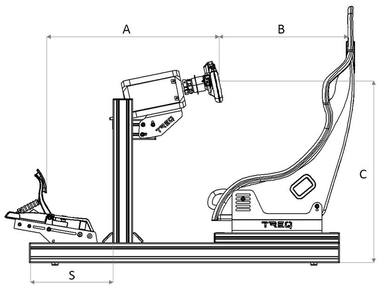

Afbeeldingslocatie: https://tweakers.net/i/Q1x18G0u7chJGO26EhNb1jaXyWI=/800x/filters:strip_icc():strip_exif()/f/image/3dvdFS60MeM4e7aT4Vxdlkfz.jpg?f=fotoalbum_large
https://www.treq-sim.com/...w-to-set-up-your-sim-rig/
Dit zou dan de opstelling zijn met hart stuur op 700mm, ik heb tot mijn beschikking 685mm.

Als ik het goed begrijp gaat het dus in je tekening om de hoogte van C die lager moet worden. De rest blijft ongewijzigd?
Waarom neem je dan niet 4 stukken 4040 die je langs elkaar omhoog/omlaag kan laten schuiven? Moet je vermoedelijk nog wel even de dwarsligger wat inkorten, maar dan kan je eenvoudig de hoogte aanpassen door de profieltjes naar beneden te laten zakken en je rig onder het bureau te rollen. Dan moet je makkelijk zo'n 300mm mee kunnen winnen volgens mij
Heb ik ook aan gedacht, in combinatie met wat stopjes op de juiste hoogte zou dat ook prima werken. Enige downside die ik dan zie is dat het omhoog en naar beneden schuiven wat moeizaam is vanwege base gewicht en t-nuts, die staan niet bekend om heel lekker te schuiven (ja zonder gewicht). Ook het vast zetten van de profielen zal dan met een inbus of met die hendeltjes moeten.

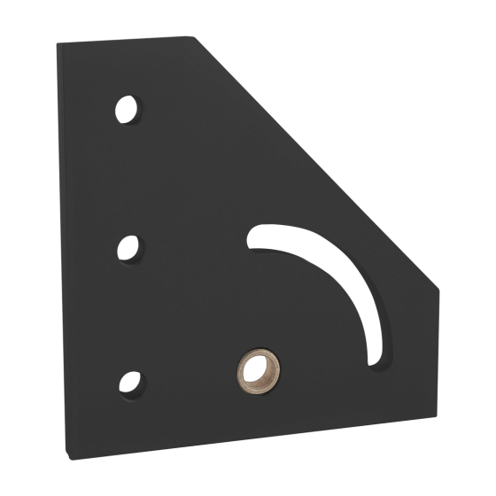

Aan de pedalzijde zat ik dus te denken aan onderstaande hoek, uitgeslepen, zodat de hoek met de staanders mee schernieren (anders problemen met de staander als de hoek blijft zitten) Dan zou het dus omhoog klappen zijn en de hendel met t-nut naar de hoekschuiven en met 1/4 of 1/2 slag fixeren
Afbeeldingslocatie: https://tweakers.net/i/Ppmgdq0Jf8gMlCq9ywxdmJCisYo=/full-fit-in/4920x3264/filters:max_bytes(3145728):no_upscale():strip_icc():fill(white):strip_exif()/f/image/jUNppZaxc2E67DHFk2HZlLkL.jpg?f=user_large
[ Voor 24% gewijzigd door Mistacal op 27-12-2023 14:29 ]

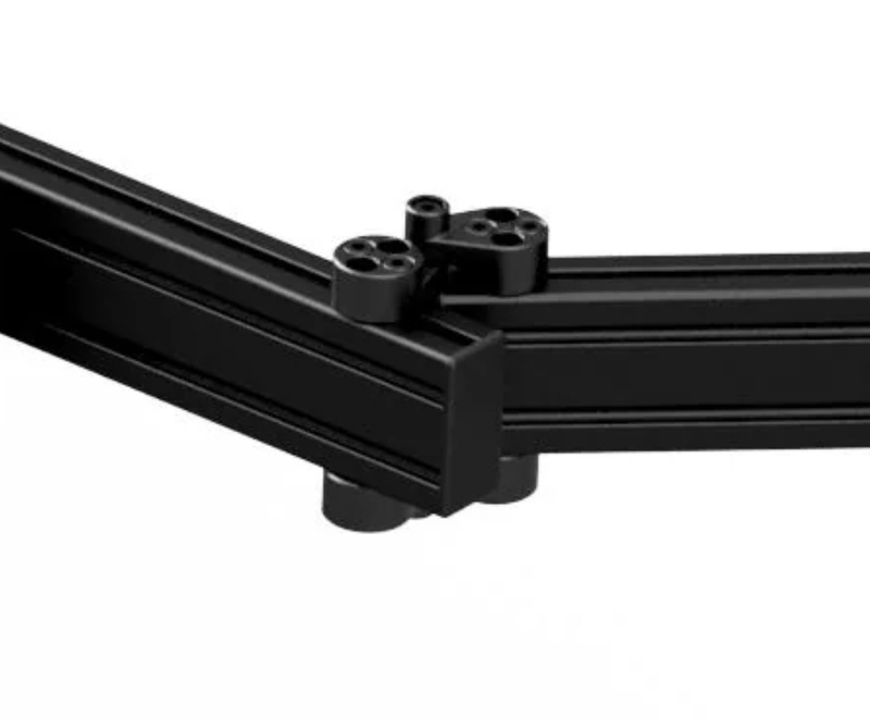

@Mistacal
Wellicht nog een idee om de base van je rig af te halen met van die klemhendels / excenterspanners? Dan hoef je niet de rig zelf omhoog en omlaag te zetten, met kans dat je elke keer net iets anders zit dan je vorige racesessie.
Weet niet of dat ook heel makkelijk gaat zijn. Maar ieder geval een stuk lichter dan de rig + je base verhogen / verlagen.
Andere oplossing is om wellicht een scharnier te vinden die de staanders van de base kunnen omklappen. Dan kan je deze richting je stoel vouwen.
De kant van je stoel een scharnier en aan de kant van de pedalplate een klemhendel. Dan is het in principe 2 klemhendels los en dan omvouwen.

Dynazap schreef op woensdag 27 december 2023 @ 14:31:
@Mistacal
Dang die dingen zocht ik, probleem met de hendels waren dat een 1/2 mischien ook nog te weinig zou zijn en ik in de clinch kwam met de pedalplate, deze dingen geven veel meer mogelijkheden.
Jou andere oplossing is precies wat de bedoeling is.

@Mistacal
Zoiets:
Afbeeldingslocatie: https://tweakers.net/i/qchGoml0LbNikJZ1lhykS_VoPMA=/full-fit-in/4920x3264/filters:max_bytes(3145728):no_upscale():strip_icc():fill(white):strip_exif()/f/image/f7CDhxQtaqBa1nrQr9Gf1Wxv.jpg?f=user_large
laat maar, zie dat dit al je bedoeling is :+ :9

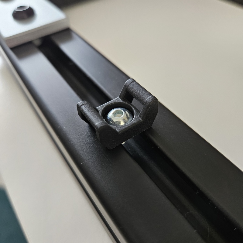

kroegtijger schreef op woensdag 27 december 2023 @ 15:16:
@Mistacal je zou zelfs nog de pedalplate aan de onderkant eruit kunnen laten steken als je echt graag wil bij de GT1. je bent niet echt gebonden aan een plek ervoor zolang je maar mountingpuntjes kan vinden is het ok. Op de pedalplate zitten langs de zijkanten overal mounting punten dus aan die kant is er geen enkel probleem mee
Ah dat is goed om te weten, thanks.

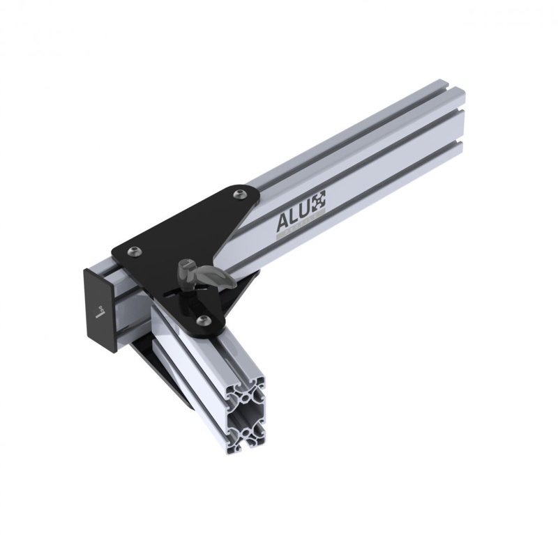

Nu vind ik me helemaal iets moois, zal wel niet goedkoop zijn, kan hem niet vinden voor een 4080 gedraaid profiel helaas
Afbeeldingslocatie: https://tweakers.net/i/pOZ8s2BHJI7aa3WaNMgRKlNWqIw=/full-fit-in/4000x4000/filters:no_upscale():strip_exif()/f/image/34x7xlLeazsqaEx7ZbCY0LXV.png?f=user_large
Zit er aan te denken om in plaats van het hoekje achterin vast te zetten met een klemhendel er een pivot plaat aan de zijkant te plaatsen en daarmee te fixeren.
Afbeeldingslocatie: https://tweakers.net/i/sxv4mpWPp9iP3B-t_hpgNhckm_8=/full-fit-in/4000x4000/filters:no_upscale():strip_exif()/f/image/Xc7xPpvoI5KObdlfMcOoP3b7.png?f=user_large
Afbeeldingslocatie: https://tweakers.net/i/XvIhg_87qTE2rF3HMK72HPJ5Qy8=/800x/filters:strip_icc():strip_exif()/f/image/un1XiD1s40MUynYdfXDLoeJG.jpg?f=fotoalbum_large
[ Voor 34% gewijzigd door Mistacal op 27-12-2023 15:25 ]

  • kroegtijger
  • Laatst online: 21-07 14:56
kroegtijger
@Mistacal misschien is het handig om er dan ook een stop achter te maken zodat je niet verder dan 90 graden kan. Als je stuur je kant op komt is het irritant, maar kan je de race wel uit rijden. Als het stuur de andere kant op gaat, van je af, wordt het wel erg lastig om nog verder te rijden.

Ik ben net begonnen met een rig te bouwen. Om iets beter bij de kasten te kunnen naast de rig wil ik graag eenvoudig de monitoren naar achteren kunnen schuiven. Ik heb drie monitoren op een vrijstaande stand met wielen er onder. Dit werkt prima, maar eigenlijk zou ik de monitoren net iets anders willen plaatsen. In onderstaande foto heb ik geprobeerd te verduidelijken wat ik wil.
Afbeeldingslocatie: https://tweakers.net/i/BeQAKHNhYpUywkUN5axUd7TTjcA=/800x/filters:strip_exif()/f/image/s1lB9dhcl0yReE8JXzuL4CYJ.png?f=fotoalbum_large
Ik kan de monitoren nu op wielen van links naar rechts tegen de wheelmount aan rijden (rode pijl). Idealiter zou ik de monitoren op de plek van de groene pijl krijgen, maar dan moeten de monitoren dus hoger, terwijl ik ze graag juist wat lager heb (vanwege de F1 positie kijk ik net over het stuur heen).
Nu zag ik hierboven de opmerking over inklapbare zwenkwieltjes en bedacht me dat dat wel eens de oplossing kon zijn. Ik zou na het inklappen minimaal 40mm willen zakken. Hebben jullie aanraders voor zwenkwieltjes die dat kunnen en gemakkelijk te monteren zijn op een 8040 profiel?

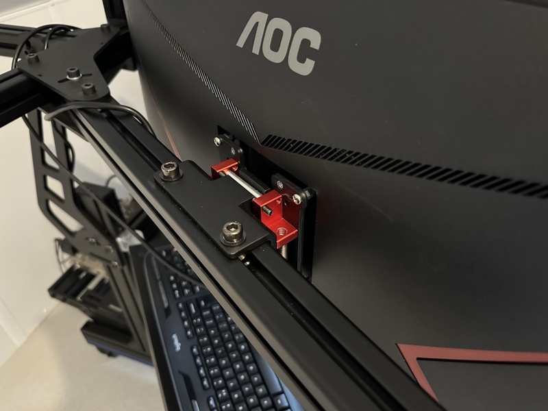

Greencap schreef op maandag 15 januari 2024 @ 16:07:
Daar had ik inderdaad nog niet aan gedacht. De wheelbase laten zakken (en weer terug plaatsen) lijkt me overigens wel te veel werk om elke keer als ik ga racen te doen. De monitor is echter een minder groot probleem, want volgens mij hangt ie in principe toch al los in het profiel (heb de easy alignment kit van TREQ besteld). Eens kijken hoe dat in de praktijk gaat werken.
De monitoren zitten vast aan het profiel geschroefd met de TREQ Easy Alignment Kit. Dus die pak je er niet zomaar vanaf.
Met de Sim-Lab Vario VESA Mounts pak je de schermen er wel zo uit, want die hangen in de bracket die aan het profiel vast zitten.
Ik heb dezelfde oplossing, die jij wil bewerkstelligen. ;)
Zowel mijn rig als de Triple Monitor Stand staan op caster wheels. Monitor staat tussen wheel en wheelbase en kan simpelweg de middelste monitor eruit pakken, om de stand te verplaatsen.
Afbeeldingslocatie: https://tweakers.net/i/VYbV7iP7732ZCNtk4kTUcd3x15o=/800x/filters:strip_icc():strip_exif()/f/image/mzv53MkS7tdgD9DueoSE9S5r.jpg?f=fotoalbum_large
Afbeeldingslocatie: https://tweakers.net/i/9isg5XJwoXrxGWTu6myRZMlfqSU=/800x/filters:strip_icc():strip_exif()/f/image/9GaHavVc9MEB3e0NoNi8Lzhd.jpg?f=fotoalbum_large
Afbeeldingslocatie: https://tweakers.net/i/NXEipZ04Uf1FXV6wMlpgvCmve70=/800x/filters:strip_icc():strip_exif()/f/image/Uq92nUTtLWck63LH0KX8c7QM.jpg?f=fotoalbum_large
  • Mistacal
  • Laatst online: 23-10 21:10
Rivanov schreef op donderdag 18 januari 2024 @ 08:21:
Mooie oplossing maar betekent ook, kabels los halen, scherm ergens neerzetten en dan verplaatsen, voor de "makkelijkheid" niet echt super, tenminste als die vaak bij de kast moet.

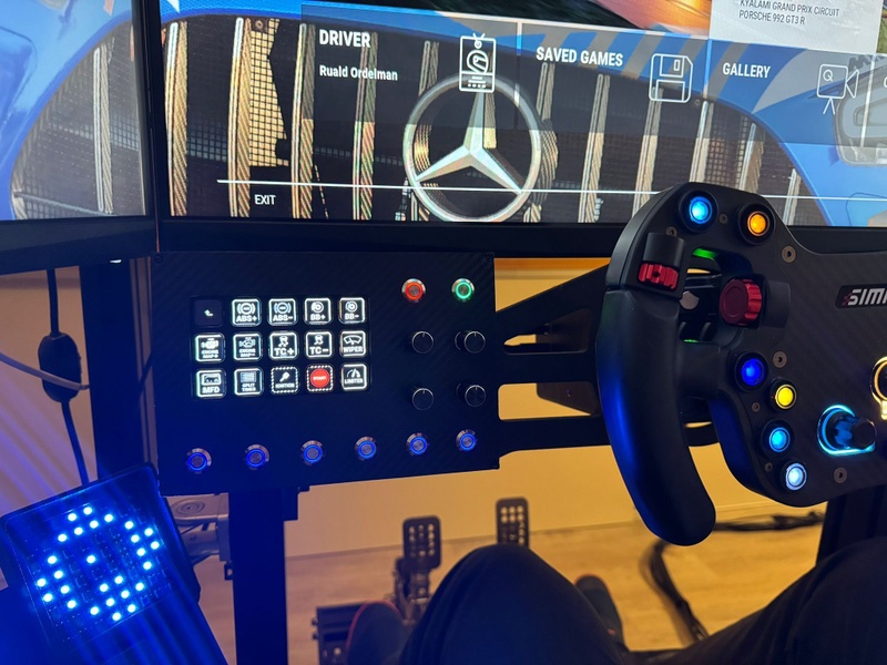

haha herkenbaar. Van de week een buttonbox gemaakt met een streamdeck erin. Twee hobbies combineren. 3D printing en Simracing. 8) 8)
Afbeeldingslocatie: https://tweakers.net/i/3Qc5P91cmWS-yZklE1Mff7ntTM8=/800x/filters:strip_icc():strip_exif()/f/image/DwIi6CdVAHAeNTqioDuQ3oRy.jpg?f=fotoalbum_large
Afbeeldingslocatie: https://tweakers.net/i/SaFbd9jxXS92FSq5i7ELSKtLC6Q=/800x/filters:strip_icc():strip_exif()/f/image/Ao2reed9GAmIJ1SJQWgng9fJ.jpg?f=fotoalbum_large

80/20 is nogal een bekend andere verzamelnaam voor het bouwen met aluminium extrusie profielen. Ik ken de opbouwmethode van de series. Kijk voor de gein maar eens op 8020.net en kijk je ogen uit naar de meest mooie oplossing in extrusieland. Zelf werk alweer een jaartje of 10 met deze profielen maar dan voor printers en lasers.
Ik dacht meer aan 2 profielen die langs elkaar heen schuiven, dan kom je in een ander gebied waarbij je dus ook stabiliteit uit de geleiding haalt. Dat maakt het duur. We kennen allemaal v-slot wheel etc zoals 3d printers maar daar wil je geen wheelbase mee omhoog en naar beneden verplaatsen en ook nog stabiliteit verwachten.
Lineaire actuatoren zijn erg leuk maar vinden een hoop dynamische krachten van allerlei kanten niet superprettig en die krijg je wel met een wheelbase. Nadeel weer van andere mechanische geleiding is dat er altijd speling op zit want ja anders glijdt het niet.
Je wilt dus eigenlijk een actuator in combinatie met een vergrendeling. Dit is goed mogelijk met jou oplossing, dus omhoog en naar beneden met een actuator en vergrendelen met hendeltjes. Dan zou je hoogsten tegen het probleem aan kunnen lopen dat je de actuatoren aanzet terwijl die vegrendeling er nog op zit. Dat zal vast op te lossen zijn met een vermogensmeting o.i.d.
Het mooiste is https://catalogs.8020.net/80-20-Catalog-24/6-3/ dit in combinatie met een vegrendelsysteem (1 pagina verder zie je linksboven de lineair bearing met vegrendel). Deze dus https://8020.net/40-6515.html maar x 2. Zit je op 150 dollar excl verzending vanuit australia dus wss een kleine 200 euro om hier te krijgen en dan moet je de rest nog.
Dit wou ik ook voor mn wheelbase maar kassa dus dat doen we maar niet. Voor een fatsoenlijke oplossing wat dat betreft ga je denk ik tegen de 400-500 minimaal.
Toch blijft het ook hier kriebelen, zo had ik laatst een filmpje gezien van iemand met een automatische pedal plate verstelling, ook zoiets vet.

Welke cable clips gebruiken jullie voor cable management? Ik heb nu die van SimXPro en daar ben ik niet zo tevreden over. Ze zitten veel te los (tenzij het echt goed vol zit met kabels, maar dat is niet altijd en overal zo) en ik heb ze ook liever wat strakker tegen het frame. Ik kan natuurlijk tie wraps om het frame heen doen, maar dat moet toch fraaier kunnen :)
  • kosz
Ik gebruik deze
Afbeeldingslocatie: https://tweakers.net/i/A9OZHFAWT-N-G6-dEL7X70HpQfE=/800x/filters:strip_icc():strip_exif()/f/image/OLmELXPLdOoy6ERP6oWOqrAw.jpg?f=fotoalbum_large
  • Greencap
  • Laatst online: 05-02-2025
Dat is zoiets of niet: https://www.motedis.nl/nl/UNIVERSEEL-KABELBINDINGSBLOK ?
Het lijkt wel of die clip of de foto los zit, klopt dat? Moet ik daarvoor M5 boutjes + nuts bestellen? Is niet echt duidelijk hoe groot dat gat is.
  • kosz
ik heb die clip ff los in een profiel gezet voor een foto, en uiteraard moet er een nut in het profiel. (M5x12)
Toen gekocht bij mijn rig (Treq) ze hebben tegenwoordig een andere oplossing zonder tyrap, nog makkelijker
https://www.treq-sim.com/product/cable-management-set/

Yes alleen dan ipv boutjes heb ik deze dingen.
https://nl.aliexpress.com...80b1ee8&afSmartRedirect=y
Dan komt er ipv het 4040 hoekje een 4060 hoekje waar voorste boutgat een open sleufgat wordt zodat het allemaal wat gemakkelijk los kan. Het is net zo stabiel als met 2 hoekjes dus ik maak me geen enkele zorgen over de stabiliteit. Zal wat updates posten nog aankomende dagen.

Pelota71 schreef op dinsdag 23 januari 2024 @ 14:53:
Voor kabelmanagement heb ik mijn kabels door spiraalband heen gehaald en toen in de sleuven van de profielen gedrukt. Past precies en komt geen cableclip of tiewrap aan te pas. Mocht de spiraalband toch eruit komen dan gewoon een klein stukje dubbelzijdig plakband eraan.
Heb dit geprobeerd (maar dan met een kabelmantel) en dat ziet er strak uit. Wel een beetje doordrukken, maar dan zit het ook goed stevig :)

Kleine update, poot bureau vervangen door beugels. Nu past de rig er onder. Nog even wachten op de wielen morgen en op 4 nieuwe bass shakers, dan wordt het tijd om op te gaan bouwen. Stoel is ook binnen van LCD, dat is even wennen zeg als je van een playseat afkomt.
