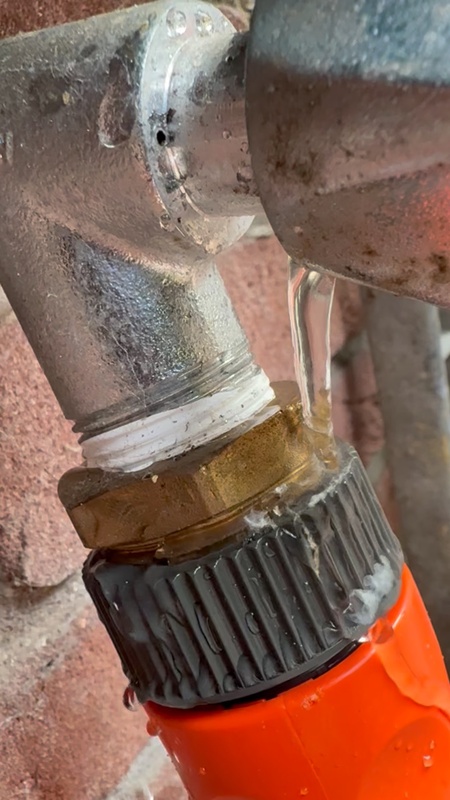

Ik heb een lekkende buitenkraan die lek bij gebruik. Als de kraan dicht is, lekt hij niet. De kraan is inmiddels compleet vervangen en ook het binnenwerk (afsluiter). Hij blijft echter nu nog lekken aan de onderkant van het element dat aan de muur zit.(zie rode cirkel) Daar zit een soort van ontluchtingsventiel. Het is een veel voorkomend probleem bij dit type kraan.
Als de kraan los is, dan kan ik zien dat er een pin zit.
Heeft iemand ervaring / weet iemand, of ik dit gaatje dicht kan solderen of lassen?
Als dat niet kan, dan moet de complete binnenmuur uitgehakt worden om bij de aansluiting te komen om de gehele kraan uit de muur te halen. Hij zit namelijk in de spouwmuur verwerkt.
Ik sluit hem elke winter in de meterkast altijd af. Dus over achterblijvend water maak ik mij geen zorgen.
Afbeeldingslocatie: https://tweakers.net/i/swJuWVXCFd8PF5zsI4gJ0DncqTI=/800x/filters:strip_icc():strip_exif()/f/image/axOIlbc1YgMFmj5q6B6McGTu.jpg?f=fotoalbum_large

Vsh Polaris, bekend probleem.
Zit in de O-ring van de beluchter, niet in de spindel of bovendeel.
Je kan deze demonteren en de ring vervangen als je een assortimentsdoos o-ringen hebt of je besteld een revisieset https://www.vakhandeljans...h7tItJVXB2YhoCaCQQAvD_BwE
Heb je er ook een nieuwe knop bij en een tubetje kranenvet, vooral dat laatste is ook belangrijk.

Klopt. Ik heb dezelfde en het is een bekend probleem bij dit merk.
Ik had er een lijmklem opgezet, maar de oplossing van @edsandje is veel netter natuurlijk. Die ga ik ook maar bestellen.

edsandje schreef op maandag 14 juni 2021 @ 18:47:
dat is allemaal vervangen.een monteur kreeg de beluchter niet los. dat schijnt een wit stukje pvc te zijn ofzo.

_/-\o_ inventief, ik heb er wel een keer een slangklem met een stuk rubber er op geklemd ;)
Als je de beluchter eruit hebt even controleren of er geen spinnen of bestjes of vuil in zit.
O ringen vervangen en insmeren met royaal kranenvet.
Bij sommigen gaat het heel lang goed, anderen lekken na een paar maanden weer.
Beste is om als je de kraan dichtdraait meteen de slang af te koppelen, zodat er geen druk meer op de beluchter staat.
Nijl schreef op maandag 14 juni 2021 @ 18:57:
Dat witte stukje pvc (wat voor monteur was dat dan?) is de beluchter en daar zit de o-ring op die de lekkage veroorzaakt.
Overigens vorstvrije buitenkranen en beregenings computers zijn een slechte combi!
Nijl schreef op maandag 14 juni 2021 @ 19:04:
hoe haal ik de beluchter los?
Bahco, pijpsleutel, ringsleutel. Weet zo even niet welke maat het is maar zorg dat het goed past, anders draai je het kapot.
[ Voor 32% gewijzigd door edsandje op 14-06-2021 19:09 ]

Nijl schreef op maandag 14 juni 2021 @ 18:58:
maak eens foto als je wilt..
De lijmklem zit er nu niet op, maar het is niet lastig. Gewoon de onderkant op het gat (op jouw foto rood omcirkeld) en de bovenkant op de kraan. Zo wordt het gat gedicht en lekt hij daar niet. Is natuurlijk geen echte oplossing.
Het probleem schijnt te ontstaan door het te strak dichtdraaien van de kraan. :?

EJanus schreef op maandag 14 juni 2021 @ 19:02:
Schijnt het idd te zijn, belachelijke constructie fout. Veer in de kop heeft bij ons ook weleens vast gezeten waardoor we hetzelfde probleem hadden als de TS.

Hierbij nog een bericht om @edsandje te bedanken! Onze VSH Polaris lekte en kon niet vervangen worden, omdat hij weggewerkt is in de spouwmuur. Bovendeel vervangen, maar hij bleef druppelen als er druk op stond. O-ring van de beluchter vervanger en nu lekt de kraan eindelijk niet meer!
Juiste maat o-ring heb ik gevonden bij Hornbach, type Venlo douchekraan https://www.hornbach.nl/s...tuks/7884564/artikel.html. Juiste dopsleutel is 16.

ik heb hetzelfde probleem - mijn kraan lekt uit deze twee gaatjes.
Hoe kan ik dit oplossen/maken?
Dank!

Afbeeldingslocatie: https://tweakers.net/i/cnNkj9d27ioho6we0w0vJH7F-GQ=/full-fit-in/4000x4000/filters:no_upscale():fill(white):strip_exif()/f/image/Zzc2ySAaGR3npRV5kkIUcwVV.png?f=user_large

t.s.111 schreef op maandag 18 juli 2022 @ 14:55:
Dank!
als het om de blauwe deel gaat dan kan je er en nieuwe kraan element opzetten. De rode is grote kans dat alles tot in de muur er af moet.
You are NIJL-ed!
Dank!
Hey, mijn buurvrouw had precies hetzelfde bij dezelfde kraan. Die heb ik voor haar gerepareerd. Ik heb het witte dopje in de beluchter losgeschroefd (onderin het door jou rood omcirkelde uitloopje) en er een nieuw rubber ringetje ingedaan. Toen was hij weer goed :)
[ Voor 7% gewijzigd door eamelink op 18-07-2022 17:47 ]
  • t.s.111
  • Registratie: Juli 2022
  • Laatst online: 12-08-2022
Hoi,
Het gaat om de blauwe puntjes... dat had ik wellicht even moeten vermelden.
Hoe zet ik dat nieuwe ringetje er in? en waar koop ik zoiets?
  • edsandje
edsandje
Geen vragen via pm
t.s.111 schreef op woensdag 20 juli 2022 @ 14:43:
Hoi,
Zal ik mezelf maar eens herhalen
Bij deze
Please state the nature of the technical emergency
  • eamelink
eamelink
Droptikkels
Stappenplan:
1) Sluit het water af bij de hoofdkraan
2) Laat zoveel mogelijk water eruit lopen
3) Draai de beluchter los (zit onderin het stuk wat je met rood hebt omcirceld), en kijk of daar een rubber ringetje in zit dat versleten is
4) Draai de zwarte knop eraf
5) Op je foto zie je direct achter je zwarte knop een afgeplat stuk in het metaal; zet daar een steeksleutel op en draai dat eraf. Kijk ook of daar rubber ringetjes achter zitten.
6) Ga met je versleten rubber ringetjes naar de gamma, en haal nieuwe
7) Zet alles weer in elkaar.
Succes!
Wil je meer hints, maak dan een scherpe foto van onderaf genomen van het stukje dat je met rood hebt omcirkeld.
  • Mereco
  • Laatst online: 12:36
@t.s.111 Spuit het water altijd uit de twee gaatjes in het blauw bij het opendraaien of alleen tijdens het dichtdraaien?
Die twee gaatjes zorgen ervoor dat het water in de kraan eruit komt bij het afsluiten. Binnen in de pijp door de muur zit een koperen pijpje met vleugels en een afsluiting. Als er bv teveel tegendruk is van bv een krimpslang, komt deze pijp niet goed terug, waardoor het water blijft doorstromen, ook al sluit je de kraan af
Dit binnenpijpje zie je als de spindel eruit draait.
[ Voor 5% gewijzigd door Mereco op 20-07-2022 19:15 ]
  • t.s.111
Toppers!
Heel erg bedankt voor helpen/instructies geven. dit maakt het heel duidelijk voor mij.
Ik ga er mee aan de slag, lijkt voor nu logisch.
Zal nog even update doen of het heeft gewerkt!
DANK DANK!
  • Coin13
  • Laatst online: 27-11-2022
Ik heb dezelfde buitenkraan en die spuit water door de 2 gaatjes als ik de kraan open draai.
  • Mereco
@Coin13 zit er dan iets van een slang aangesloten of zit er niets op? Wat je in ieder geval kunt doen is de knop eraf schroeven en dan het binnenwerk eruit halen met bv een steeksleutel. Het kan zijn dat het zwarte kraanleertje aan de onderzijde vervangen moet od dat de stang in de waterleiding niet goed meer kan bewegen door bv vuil. Natuurlijk niet vergeten eerst het water af te sluiten.
  • Coin13
De 2 gaatjes aan de zijkant, daar komt water uit zodra ik de kraan opendraai.
Afbeeldingslocatie: https://tweakers.net/i/f86w1fESGD9vqZD7diV_0aLrDNk=/800x/filters:strip_icc():strip_exif()/f/image/7uIbwYIKFBYnL6CiE7rWAyOm.jpg?f=fotoalbum_large
  • Shorty24
  • Laatst online: 07-10 20:23
@Coin13 Ik heb exact dezelfde met exact hetzelfde euvel. Bij mij was het opgelost na het vervangen van de o-ring in het kraangedeelte.

het is heel makkelijk deze te repareren, makkelijker dan ik zelf had verwacht
even te referentie dit is de
VSH Bovendeel GK-Serie voor VSH GK110-111-150 (en sphinx DS100 Oud) vorstvrije buitenkraan
hoofdkraan of binnenkraan naar de buitenkraan dicht (anders komt binnendeel, de koperenpijn, naarbuiten
Afbeeldingslocatie: https://tweakers.net/i/Kt9frEGUIsSA6SChtHQp4uDVZr0=/800x/filters:strip_icc():strip_exif()/f/image/crNGCdzh46PwGcgtyXfzfw67.jpg?f=fotoalbum_large
als de kraandicht staat komt hij zo van de muur
Afbeeldingslocatie: https://tweakers.net/i/DwfCTdpzPNaVxdUl6vGmqqtea54=/800x/filters:strip_icc():strip_exif()/f/image/ETmBIqeZGFiGjitEu4FopzdW.jpg?f=fotoalbum_large
maar om hem schoon te maken / te repareren/reviceren moet hij open staan
dus kraan open draaien dan ziet hij er zo uit
vervolgens zet je een steeksleutel op het messing stuk aan de rechterkant (gaat makkelijk te los
dan vallen er onderuit (geen punt !)
Afbeeldingslocatie: https://tweakers.net/i/KO8ixHloDNv3LjUyjj_RhWcTcs0=/800x/filters:strip_icc():strip_exif()/f/image/0UonKfjPf85r3BS7gVJA9GRN.jpg?f=fotoalbum_large
ik dacht eerst dat hij zou lekken bij groen de grote ring
deze met vaseline ingesmeerd en later vervangen, maar was niet de oplossing
probleem zat of bij de afsluitring rood
of de staaf houder geel
ik heb deze schoongemaakt en ingesmeerd met vaseline en toen was het eigenlijk al bijna weg de lekkage
maar uiteindelijk toch nieuwe ringen gekocht bij de gamma á 1 euro (ipv een bovendeel van 75e)
als het in elkaar zetten niet lukt dan is de aligment van het buitendeel met het rode deel niet goed
kijk even in het groene buitendeel daar zie je gat daar moet de cilinder van rood invallen
kan even 5sec priegelen zijn, hij zit goed als de boven kant niet te zien is maw vlak met de binnendraad van buiten deel
vervolgens kun je de gele er weer opdraaien met de steeksleutel (vast is vast)
dan kraan weer "dicht"draaien
dan op je buitendeel en dan de hoofdkraan weer open

Paladin schreef op zaterdag 30 mei 2026 @ 23:35:
Mijn 3d-printer :)
Ik heb contact gehad met de leverancier van de kraan, die gaf aan dat er geen vervangende onderdelen voor dit type zijn. Toen ben ik opzoek gegaan naar een metalen vervangen die lijkt ook niet te bestaan.
Uiteindelijk in petg iets geprobeerd te printen, na 5 pogingen had ik iets wat paste. Met een beetje teflontape en een rubber ring gaat het tot op heden goed.
Dat klinkt heel interessant. Is deze printfile ergens te vinden?
Ik heb je ook nog een pb gestuurd.
Mijn 3d-printer :)
Hi, ik heb ook interesse in het printbestand, aangezien mijn kunststof behuizing ook stuk is. Is het ergens te vinden? 😃

Heb het voorlopig opgelost door een metalen sluitring onder het oude rubbertje te leggen.
Voorlopig opgelost.
In afwachting heb ik me dit setje besteld.[Embed: KEZE 114-delige set sluitringen voor kranen, 10 maten, met assortiment messing Bibb-schroeven, platte en afgeschuinde rubberen sluitringen voor buitenkranen]

Hier ook een lekkende buitenkraan.
Heb het setje bij Vakhandel Janssen besteld, maar niets ontvangen. Krijg ook geen contact. Op andere plekken vind ik ook veel recente negatieve reviews. Deze toko lijkt gewoon gestopt te zijn maar accepteert nog wel bestellingen (en betalingen).

StephanVierkant schreef op donderdag 13 augustus 2026 @ 13:55:
Inmiddels is het pakketje toch geleverd. Bedrijf bestaat dus nog wel.
