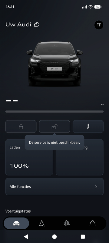

Wat kan deze foutmelding inhouden? Heb dit vanaf gisteren in de app. De auto zelf doet het gewoon goed.Afbeeldingslocatie: https://tweakers.net/i/kx2wEHK8JILvhsAHz3H6pusFPeQ=/x800/filters:strip_exif()/f/image/fGsVxnEMgT0PPNFulJ6eM5GX.png?f=fotoalbum_large

Joost4321 schreef op zondag 10 mei 2026 @ 10:25:
Wat kan deze foutmelding inhouden? Heb dit vanaf gisteren in de app. De auto zelf doet het gewoon goed.[Afbeelding]
Hier hetzelfde, ligt dus niet aan jou 😂

Zal dan wel een server fout zijn bij Audi!
Vorsprung durch Technik, nicht Software😂😂😂

  • Mr.Veng
  • Registratie: Februari 2022
  • Laatst online: 03-07 09:16
Geen matches
Pjotr662 schreef op zaterdag 20 juni 2026 @ 11:28:
Ineens kan ik met de app de auto openen en sluiten. Dat is wel fijn! Q4 van eind 2025.
Eigenaardig, ik zie die feature nu ook in de app (en zelfs in Home Assistant), maar als ik wil ontgrendelen (en de correctie pin code ingeef) krijg ik een foutmelding.
Afbeeldingslocatie: https://tweakers.net/i/CuJlHLkIZwmBF9zBw3IAqWSOmTU=/x800/filters:strip_exif()/f/image/s4wMO0vU8WKdw49Ew41MX7c5.png?f=fotoalbum_large
  • MLLL
  • Registratie: Augustus 2019
  • Laatst online: 05-07 23:25

Ah, eindelijk is deze feature er. Ik hoop dat nu ook de NFC optie gaat werken. Zodat je een digitale kaart kan maken voor in je wallet...
Maar net de functie geprobeerd, het werkt wel niet, mogelijks fout in de App zelf dat dit niet mag getoond worden misschien;+)
Werkt het ook effectief? :-)

Pjotr662 schreef op zaterdag 20 juni 2026 @ 21:12:
Bij mij werkt het in de app prima. Je hebt wel je pin nodig. Maar die heb ik vervangen door faceID.
Vreemd, ik krijg dezelfde fout als hierboven

Theone098 schreef op zaterdag 20 juni 2026 @ 22:13:
En welke PIN is dat voor de duidelijkheid? Niet die van de telefoon blijkbaar, althans die werkt bij mij niet.
Heb je ooit moeten instellen in je app bij aanmaken van de hoofdgebruiker

Misschien hebben we de nieuwe MMI nodig, ik moet in Juli de auto binnen doen voor de update...
@Pjotr662 welke MMI versie heb je nu?

Mr.Veng schreef op zaterdag 20 juni 2026 @ 14:28:
Helaas dezelfde melding. Q4 uit 2021

Hoewel het bij mij goed gaat met Face ID, dat ik bij het installeren van de app heb ingesteld ipv de pin, gaat het niet goed als Face ID mislukt en ik daarna de pin invoer.
als je een iPhone hebt probeer dan eens Face ID in te stellen in de app. ( onder accountinstellingen / PIN / Face ID).

MMI 4373.
  • NoFate
  • Laatst online: 11:40
Geen matches
Hmm. Zou het aan de Android/iPhone liggen, mogelijks idd dan nog een issue met de app zelf... Ik heb android
  • Pjotr662
  • Registratie: Oktober 2021
  • Laatst online: 05-07 14:11
Geen matches
NoFate schreef op maandag 22 juni 2026 @ 20:22:
Als ik Face ID uit zet blijft het nu ook werken. Met alleen de pin dus. Misschien problemen met de uitrol.

Pjotr662 schreef op maandag 22 juni 2026 @ 19:40:
Ik heb de Android variant eens ingesteld "Aanmelden met biometrische PIN" (vingerafdruk) en dat gaf hier helaas geen verschil.
Nu vrijdag moet de auto op onderhoud, wie weet zit er ook een MMI update in, ik zal daarna eens opnieuw testen.

Android : hier zijn de knoppen unlock/lock ineens terug, maar ze zijn grayed ourt, krijg "service niet beschikbaar" , toch echt een bende klooiers bij Audi, niet te snappen
Afbeeldingslocatie: https://tweakers.net/i/8YCc8aKKeAc91as2w0tie-CfcVQ=/x800/filters:strip_exif()/f/image/XzBVqc9WDm6D9HS9pLlJnPdl.png?f=fotoalbum_large
