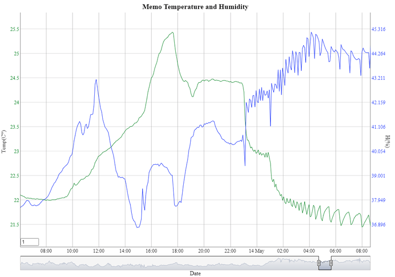

Heb inderdaad genoeg apparatuur staan die stroom gebruikt, het is dan een 50W hier, een 50W daar maar samen schat ik het op ~375W overdag en ~150W 's nachts
Helaas ook een raam aan de zonnige kant, temperatuur gaat fors omhoog vanaf 15:00.
Afbeeldingslocatie: https://tweakers.net/i/b1wHR15b16s4AKdCi76AU1Ymu4Q=/800x/filters:strip_exif()/f/image/VLfaSRdHJyU3YvA6XPkj7xIB.png?f=fotoalbum_large
(In deze afbeelding, zie je dat ik mijn computer rond 9:30 aanzet, en vanaf 15:00 de zon recht naar binnen begint te schijnen. Uiteindelijk zet ik om 23:00 de airco op 23c, en om 00:30 op 22c)
