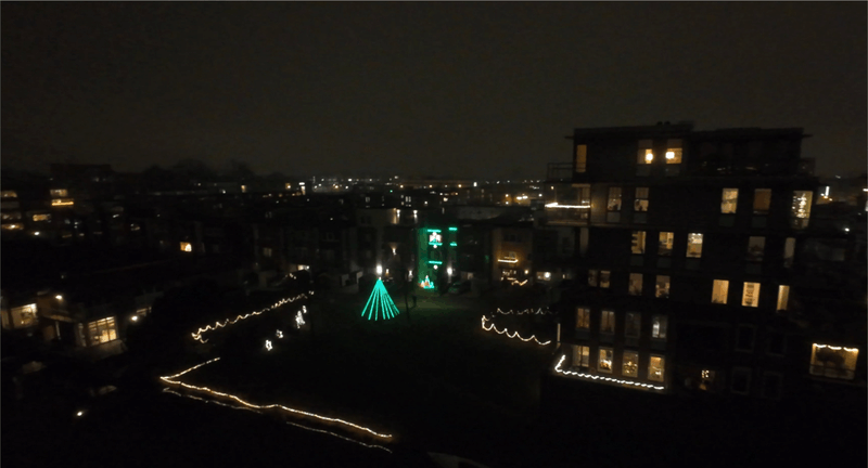

Afbeeldingslocatie: https://tweakers.net/i/nZeOZ_xacpJET9EUndcBeacqt-8=/x800/filters:strip_icc():strip_exif()/f/image/PMCuxfmRwKzVY0yFqsU3CU0D.jpg?f=fotoalbum_large
Op 5 volt heb ik pixels die af en toe haperen, en dan blauw blijven (uit 2021).
Op 12 volt heb ik nu voor de tweede keer een pixel die ook geen signaal meer doorgeeft (2022). Dat is veel vervelender, want nu had ik dus ongeveer 350 pixels zonder licht. Ik weet zeker dat het het data-kanaal is, want je merkt het in eerste instantie omdat de achterliggende pixels een bevroren status heben. Ik vervang dan maar gewoon twee pixels. De laatste die het deed, en de opvolgende. Gelukkig was het windstil en droog.

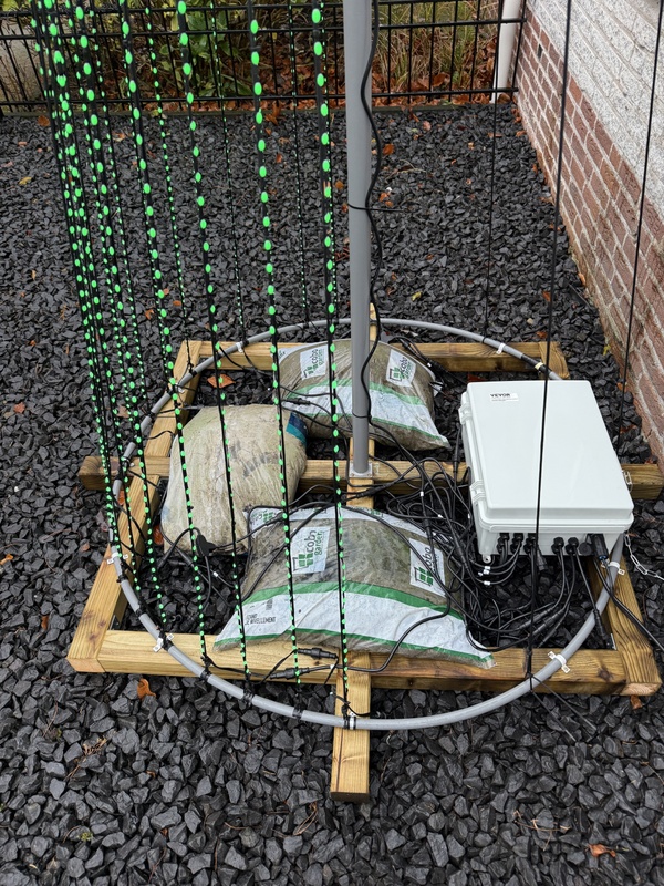

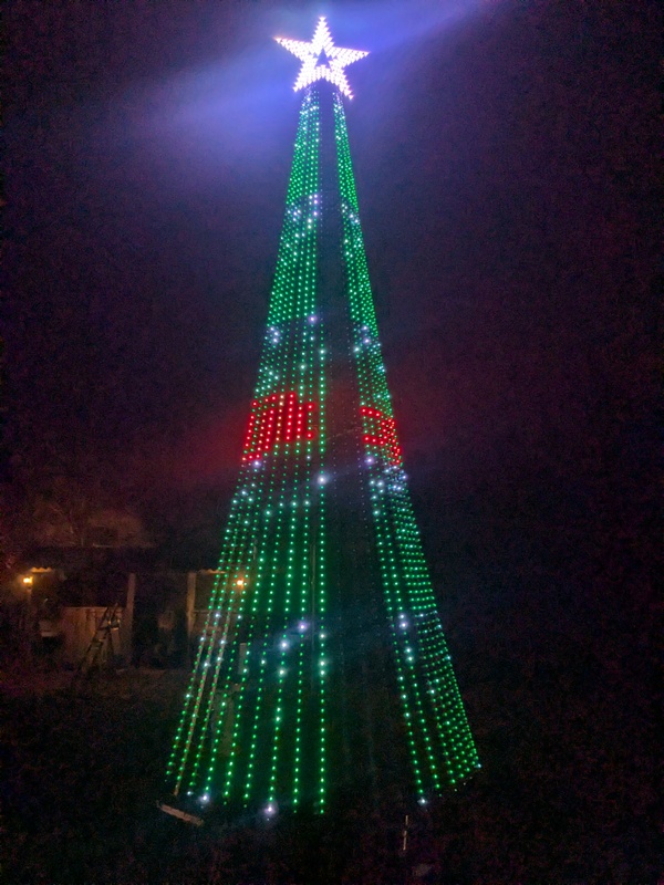

Ik heb dit jaar een “mega” tree gemaakt met 2100 pixel seeds. Helaas was dit van echt korte duur omdat ik er veel storingen mee had. Het zijn 5v pixel seeds besteld bij ali: https://a.aliexpress.com/_Ew84Tp6 en aangestuurd door een quinled dig-octa.
Het resultaat was wel mooi:

Hier gaan juist hele stukken aan of als een gek knipperen.
Hier het sneeuw vlokken effect:
Afbeeldingslocatie: https://tweakers.net/i/oMVxJnFNbBb9y73_zsO4kv0bZxA=/800x/filters:strip_exif()/f/image/KaumDQvhTdc4KrTu8CzbT2yF.png?f=fotoalbum_large
Hier zie je ook hele stukken die opeens aan gaan.
Afbeeldingslocatie: https://tweakers.net/i/wXCGOWYIvYId1phhbAyyISkTbio=/800x/filters:strip_exif()/f/image/jgzMYuCflA614dsSnk5g8umN.png?f=fotoalbum_large
Zijn al meerdere strings vervangen.

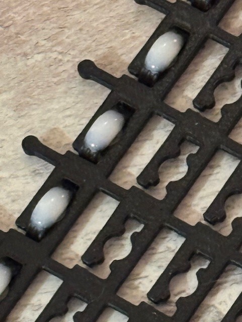

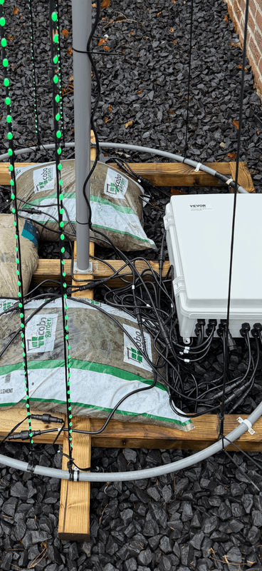

Ja mijn vertrouwen in die pixel seeds is juist helemaal weg. Ik gok bij mij juist vocht problemen of slechte kwaliteit. Ik wil dus juist voor de bullet pixels gaan.
Afbeeldingslocatie: https://tweakers.net/i/02kBpxlpRoMDLkpnEKtPy7b8sHk=/x800/filters:strip_icc():strip_exif()/f/image/K6ukCX57IO10aT2HAeCOW18J.jpg?f=fotoalbum_large
Bij mij zaten ze gewoon aan touw getyript. Constructie was nog niet super mooi maar wilde eerst zien of alles goed werkte.
Nou dat was dus helaas niet het geval.

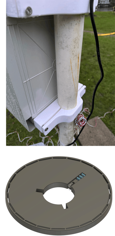

  • r_255
  • Laatst online: 30-10 16:49
@ domoti, mooie boom.... ! Ik denk dat het probleem voornamelijk zit in dat je ze aan de draad los heb hangen, de draad zeg maar als deel van de constructie gebruikt. Hier op de pvc buis gaat het prima en tot op heden geen gekke dingen.
Pixels met de kerst kleur draad ( rood, groen en wit ) zijn iets minder van kwaliteit ( in iedergeval de draad ) dan met de zwarte draad. Dat merk je goed als je een pixel gaat vervangen. Propixeler heeft ook goede kwaliteit pixels maar dat geld ook voor die aliexpress verkoper ( ben ff zijn naam kwijt ) Ray Wu ? en uiteraard build a light show, maar dan zit je vaak met invoerkosten.
Ik heb een brakke esp op het dak, maar de megatree staat en zonder veel problemen. Ik had 2 brakke lijnen en heb voor het gemak maar de hele 50 lampjes vervangen maar verder niets te klagen. Geen acrobatische toeren hier dit jaar.
Zelf getekende en geprinte brackets om de kast op de paal te bevestigen doen hun werk
en pak meteen door met een topper, kan op mn printer net groot genoeg printen voor 22 strings, 3 kogel lagertjes in het midden die de topper bij het omhoog hijsen onder veerdruk in het midden houden.Afbeeldingslocatie: https://tweakers.net/i/FmllGdFUnoT25-xgtswthdEpmJk=/x800/filters:strip_exif()/f/image/iDWZt3Ff9fjKUmvAeWDCcjO9.png?f=fotoalbum_large
Afbeeldingslocatie: https://tweakers.net/i/8l2j2FjMabYcAyg0j8vTAxWgsYc=/800x/filters:strip_icc():strip_exif()/f/image/AoCZPgFeqzLjN4va27vhVFu0.jpg?f=fotoalbum_large

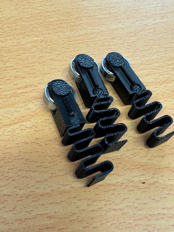

  • domoti
  • Registratie: Januari 2022
  • Laatst online: 23-10 19:22
Afbeeldingslocatie: https://tweakers.net/i/qoryVtH_q7UWyrrd4mj19Lwbq4U=/x800/filters:strip_exif()/f/image/6IRxcdEsMs8oYl3XiVellci9.png?f=fotoalbum_large
Nylon touw van de action
  • r_255
Bungee cord ? daar staat aardig wat rek op... ik heb mijn sterren er mee aan de gevel gehangen. Eigenlijk wil je het andersom... stijf als je tyrap en vast zetten met iets elastisch

Afbeeldingslocatie: https://tweakers.net/i/cSndMRkn0sJjlVzI1coO6mfD_3Y=/x800/filters:strip_icc():strip_exif()/f/image/rUNHqyJheDwKbeEBohjRgadL.jpg?f=fotoalbum_large
Afbeeldingslocatie: https://tweakers.net/i/iqvLO_bICoW93cU6keOA_bfgVC8=/x800/filters:strip_icc():strip_exif()/f/image/82epodYzj3YNMiHnGa9PjlBo.jpg?f=fotoalbum_large
Zo ik heb mn boom vanacht nog ingeklapt, begon in eens te spoken. Was nog druk aan het tekenen en heb toch nog maar even de printer opgestookt om een 1e proto type er uit te gooien. En het 1e resultaat is er, Wellicht kan ik de veer nog wat langer maken ( daarom is hij modulair ) of de ruimte wat korter voor wat meer druk zodat de kogellager wat meer tegen de paal duwt.
Maar blij verrast hoe het werkt en past, blijft toch leuk dat zelf maken, hier zie je iets en daar en dan combineer je het. Toch jammer dat ik die paal er nu niet ff uit kan halen. Volgende stap is hem van onder dicht maken en het centreren. Ik zit ook nog te denken om wat bevestigings ogen voor wat kabel managment. Iemand anders nog sugesties of ideetjes ?
Ik snap computers, het is alleen jammer dat ze mij niet helemaal begrijpen.

Ik gebruik deze, heb dat blokje wel gezien maar dacht dat het meer als onder legger is.
https://makerworld.com/en...m=search#profileId-527095
Werkt ook niet ideaal als je boom staat en je een string moet vervangen.

Oh over die seeds gesproken. Ik heb hier een mooi vlechtwerkje gemaakt van de seeds met een zelf gemaakt printje en heb ze zelf daar mee kapot getrokken met het invlechten. Niet zicht baar, maar wel als je er prik op zet. Volgens mij houden die dingen echt niet van spanning op de draden.
Op mn pvc boompjes werken ze overigens nog steeds prima
Nog ff een shotje vanuit de lucht en dan van de week weer inpakken en eindelijk mijn nieuwe topper afmaken en testen of het ook werkt.
Afbeeldingslocatie: https://tweakers.net/i/nWxrIHv4jfJ-J7dTtpZumlEoGw0=/fit-in/4920x3264/filters:max_bytes(3145728):no_upscale():strip_icc():strip_exif()/f/image/dXpo9WjUHfhrIyqCkiI5wHH6.jpg?f=user_large
Afbeeldingslocatie: https://tweakers.net/i/RVsC5T-kBQ4g_RW6eNvdB0P-Hr4=/800x/filters:strip_exif()/f/image/lpIqxyG3KBXbs9WC6ijhn91H.png?f=fotoalbum_large

Ja misschien hebben mijn seeds getyript aan een touw wel scade opgelopen geen idee.

Ik weet het natuurlijk ook niet met zekerheid, maar ik zie dat filmpje waar ze redelijk op spanning staan, jouw ervaring en die van mijn vlecht werk dan denk ik 1+1+1=3 en ik ben terug naar de teken tafel voor poging nr3.
Wat je op de foto ziet werkt op zich leuk, kabel aan de achterkant heeft nog wat ruimte, maar ik denk dat dit beter werkt als 5cm of 10cm tussen je pixels heb qua kabel ( dus niet in je matrix ) ik gebruik nu 2.5cm en dan heb je net te weinig ruimte om te bewegen. Hij locked wel mooi in. Je schuift de draad er in en draait hem dan een kwartslag, zelfde aan de andere kant en je trekt de draad aan de achterkant strak. Misschien het gat in het midden wat groter maken dat hij er makkelijker door schuift. Maar goed, je heb zo weinig speel ruimte op je draad dat het indraaien van de draad al best krap is. Wellicht toch weer iets maken waar je het ledje zo in een houdertje duwt waarbij de wanden iets wijken en weer terug veren als de seed op zn plek zit. Klein randje waar je hem net voorbij duwt. Maar ideeën zijn welkom.

Die strips van Propixeler met die 3 gaatjes zijn top. Maar 2000 pixels erin drukken moet je even over een paar avonden spreiden. Had serieus een pixelduwblaar op mijn duim tegen de tijd dat het klaar was.

Ja ik ga het sowieso spreiden aangezien ik eerst eens een tijdje wat test strings buiten laat draaien (dus koop niet alles in 1 keer).

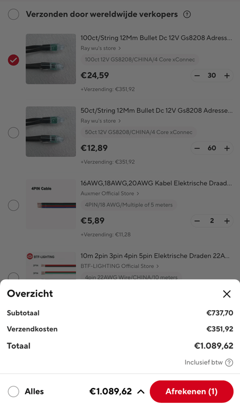

@r_255 Hoe doe jij dat precies bij Ray Wu? Want als ik zelf 30x 100 leds 12V in mijn mandje plaatst wordt het een gigantisch bedrag kwa verzendkosten:
Afbeeldingslocatie: https://tweakers.net/i/PfUuUctEBxGN5xkXy1M5otoK5jE=/x800/filters:strip_exif()/f/image/X2yYlDdD3U8XQ2BMKJaux7C0.png?f=fotoalbum_large
Jij vraagt voor dat soort dingen een aparte prijs aan?
