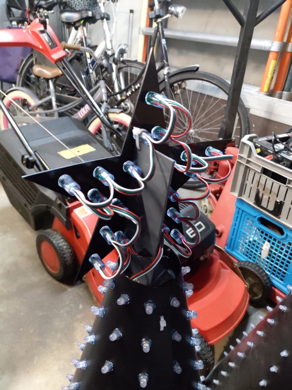

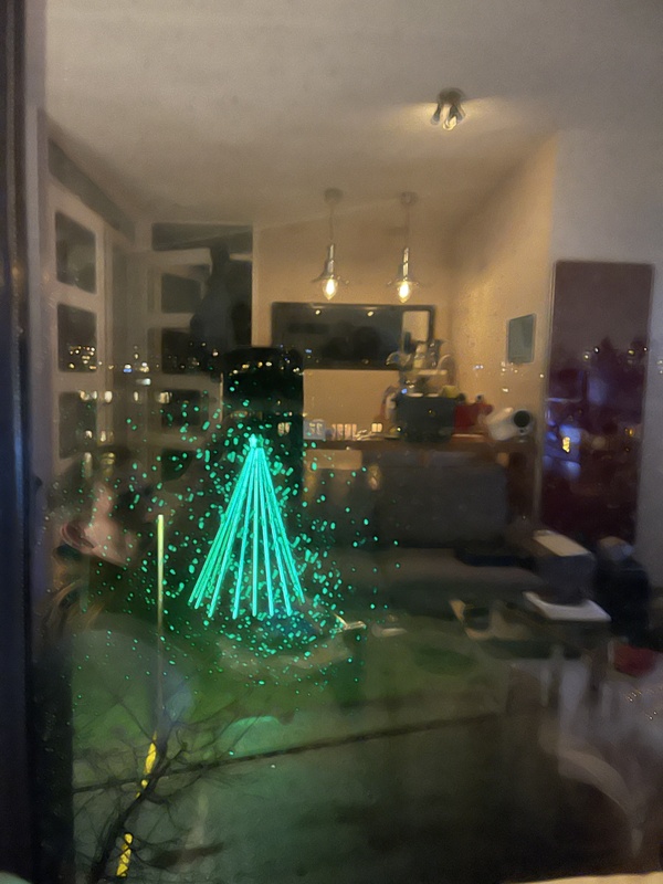

Afbeeldingslocatie: https://tweakers.net/i/IJt7BdKi2w4mP263hjtclR1NhDY=/x800/filters:strip_icc():strip_exif()/f/image/CbbPPk5JFOEnXgsTgn052dqG.jpg?f=fotoalbum_large
Afbeeldingslocatie: https://tweakers.net/i/aB1Fc13DNfeAfU3q_zbERFrMpFQ=/800x/filters:strip_icc():strip_exif()/f/image/zDfUSUX0b9ehYimAgKOtZVFv.jpg?f=fotoalbum_large

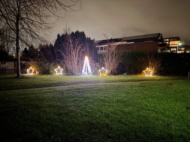

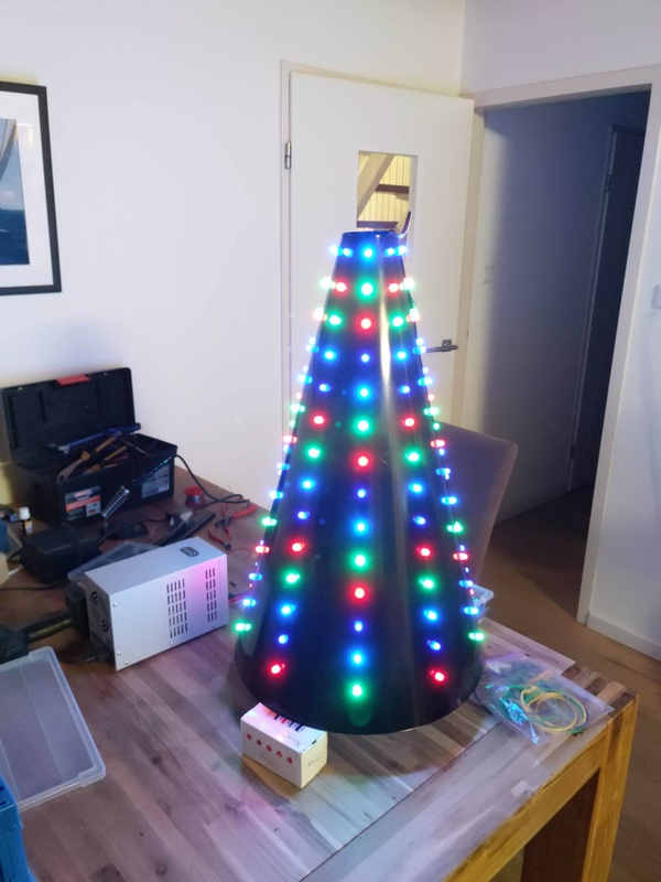

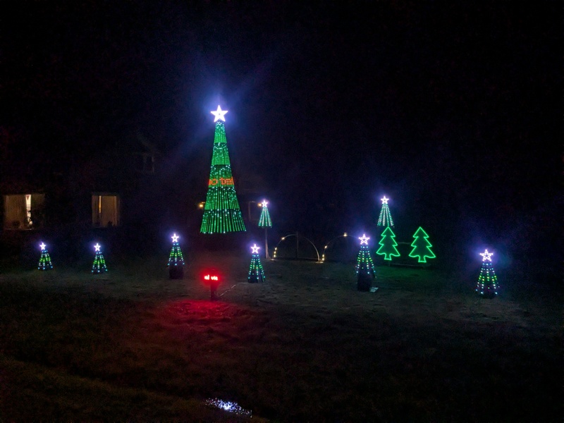

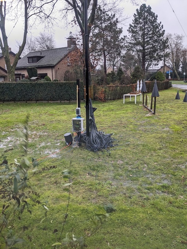

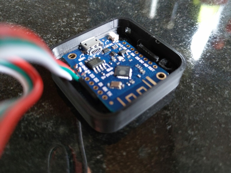

Technische details van de huidige oplossing:
9 bomen met elke 160 WS2811 Pixels. (10x14 in de kegel, 20 in de ster).
Elke boom een Wmos D1 mini.
2 bogen met elk 150 SK6812 pixels.

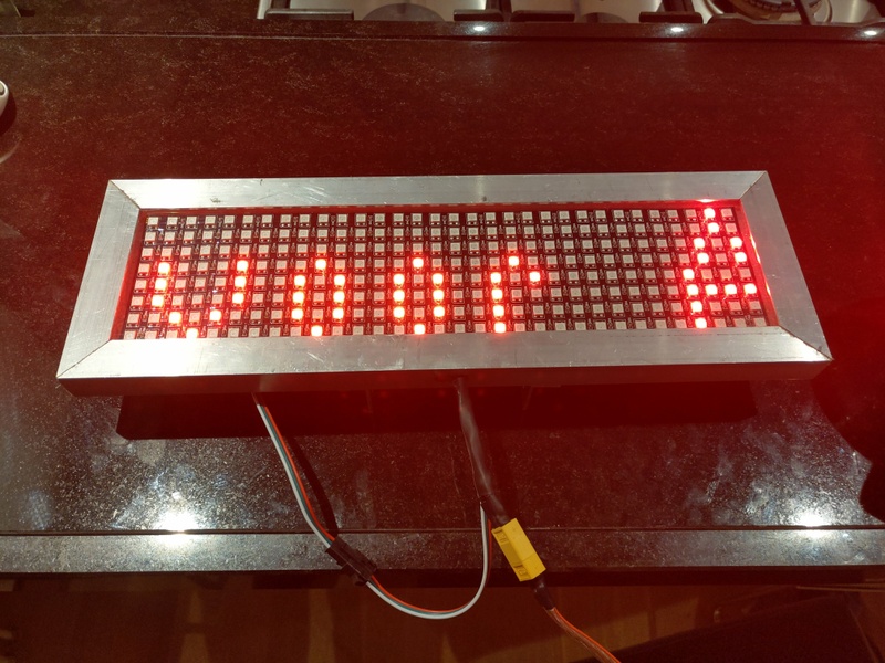

1 Matrix met 256 pixels om teksten te kunnen tonen.

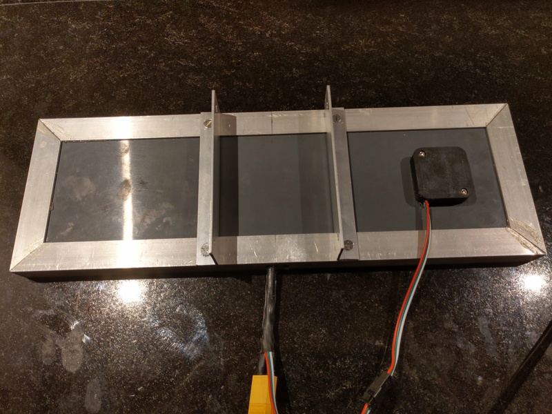

Behuizing voor de Wmos heb ik laten 3d-printen door een vriend. Dekseltjes zitten dicht met m2.5 inbus.
Behuizing voor de matrix heb ik gemaakt met aluminium U-profiel, en PVC achter, en acrylaatglas voor.
1 x 70 ampere 5V voeding voor de boompjes en display (regenwaterdicht, staan in een boompje)
1 x 40 ampere 5V voeding voor de bogen.
Voeding overig:
- XT60 connectors om de boompjes los te kunnen koppelen. (Ik had eerst waterdichten pigtails, maar die draadjes bleken te dun, en teveel verlies op te leveren).
- Binnen het boompje aan het begin,en aan einde van elke 50 pixels extra voeding aangesloten vanaf een AWG 18 draad. Anders zakt de spanning teveel in.
- Naar de twee verste bomen ligt 10 meter CCA 2.5MM speakerkabel. Dan zakt de spanning wel wat in, maar blijft nog voldoende om geen problemen op te leveren.
Wifi: Alles hangt aan hetzlefde Ubiquiti AP Lite. Deze staat binnen. Het is gebleken dat het signaal beter door de (Jaren 70) buitenmuur gaan dan door HR++ glas.
Geluid: 1 x CZE-05B FM-zender. (op 100mW). Bereik is een paar honderd meter.
Geluid: 1 X Soundblaster Play3 (usb geluidskaart)
Aansturing: Xlights op een Thinkpad T560.

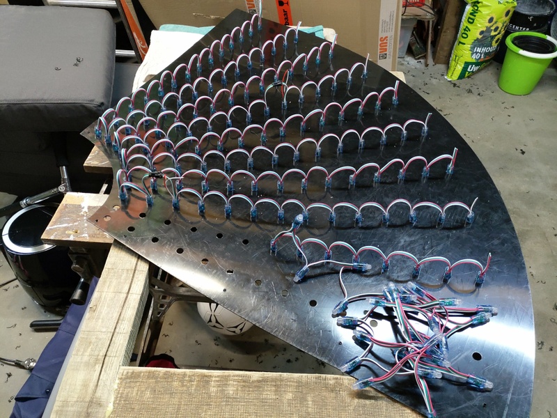

Uiteindelijk heb ik slechts 1 boompje op 2 mm dik HDPE gemaak, en alle sterren. De overige bomen zijn 1 mm dik. Dit werkt fijner, en ziet er ook beter uit omdat dit toevallig mat is.
De gaten heb ik geboord met een getrapte boor (12mm). Een spiraalboor of speedboor gaf gedoe met boren in dit materiaal.
Tegen het wegwaaien zit elke boom met twee haringen in de grond.

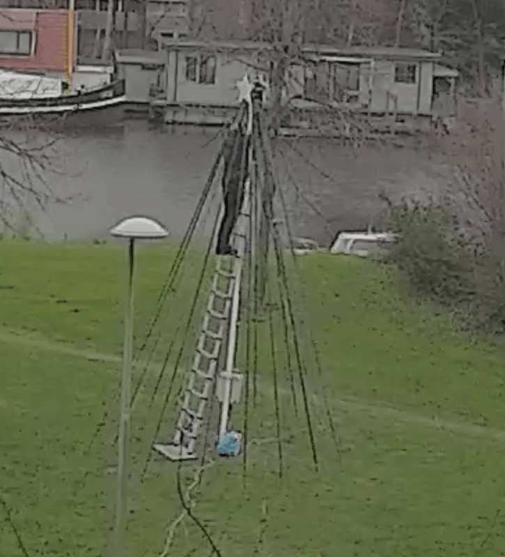

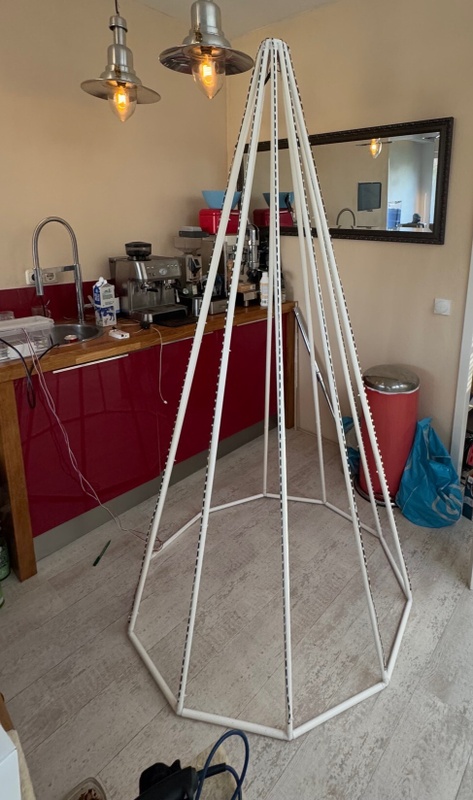

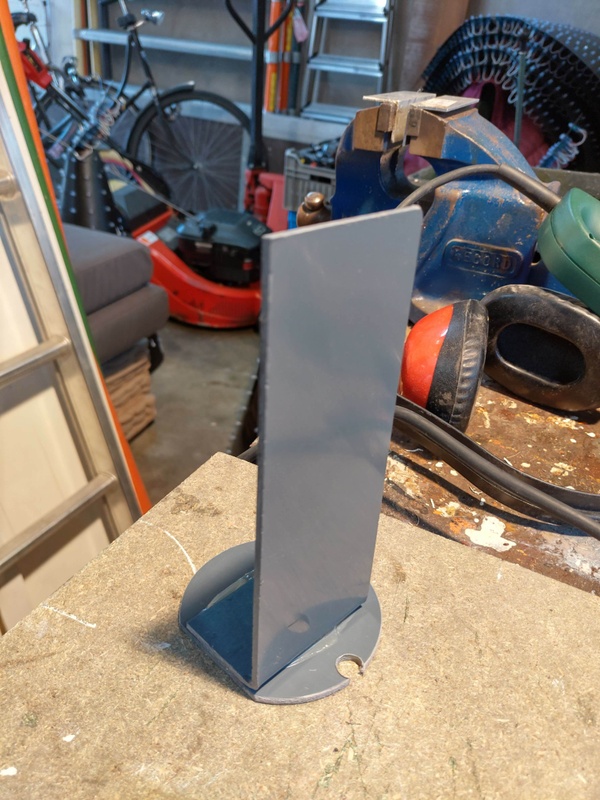

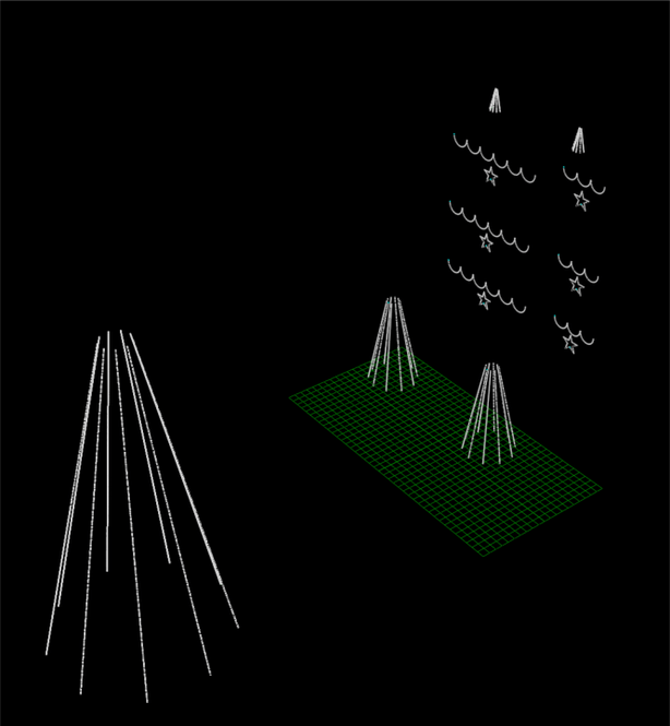

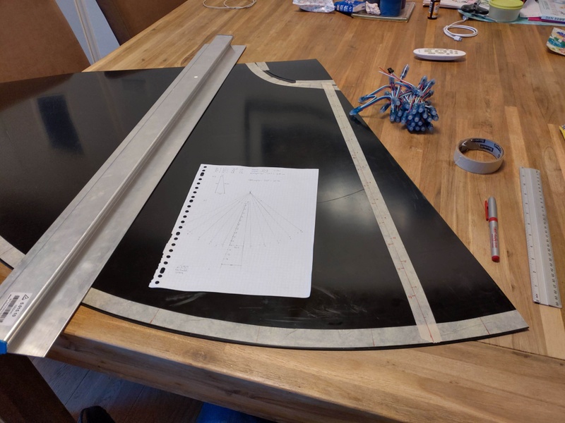

Dit jaar moet er natuurlijk uitgebreid worden. Hiervoor heb ik een Megatree gepland van 2000 leds, met een ster van 180 leds. Omdat de wifi het eigenlijk net trok, moet ik voor een verdubbeling van het aantal pixels naar bekabeld. Helaas zijn de falcon controllers chronisch uitverkocht, en heb ik uit de VS een Kulp Lights board laten komen.
Afbeeldingslocatie: https://tweakers.net/i/-gDGxLlHH3gD59lY6ms8b_atbqE=/800x/filters:strip_icc():strip_exif()/f/image/ApsKXumluMCJmUrs5P4YgyFX.jpg?f=fotoalbum_large

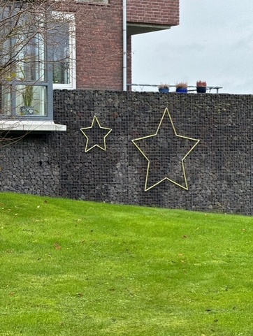

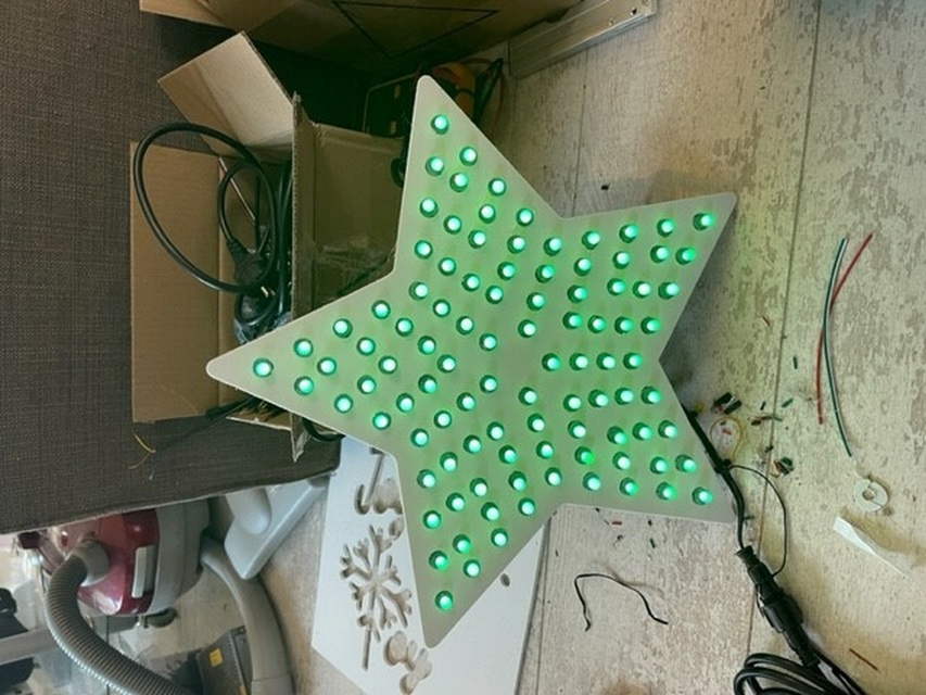

De ster heb ik van 3mm pvc plaat gemaakt. Dat had ik nog liggen. Eigenlijk is het net een beetje te dik, maar PVC kun je prachtig lijmen, buigen en schilderen.
Ik heb hem eerste gespoten met witte grondverf, en daarna met mat-zwarte aflak.
Voor de paal heb ik een aluminium bootmast. Nu nog een beetje puzzelen om het geheel omhoog te krijgen.
De 20 strings van 100 leds zijn flink wat avonden drukken af.

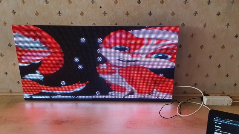

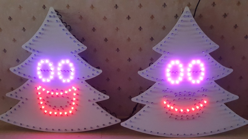

ik ga dit jaar beginnen heb niet erg veel ruimte appartement maar heb een
p5 paneel gemaakt
2 sneeuwflokken
2 pratende kerstbomen
2 kleine sterren 1 grote
en 4 bogen
en dan alle randen van mijn balkon
achterkant p5 paneel

pratende kerstboomen

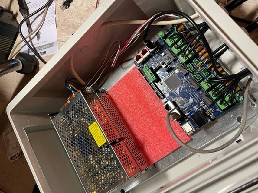

controler kast dig quad en mijn raspberry pi master

Dat ziet er gezellig uit zeg! Geen half werk. Heb je die raspberry ook als controller, of doet die wat anders? Ik begreep dat het aantal kanalen daarop beperkt is tot 2 namelijk.
Die p5 panelen ken ik niet. Hoe is de aansturing daarvan, want ik zie allemaal flatcables ;) .
Grappig dat je exact dezelfde controle-kast hebt om het allemaal in te stoppen.
  • vonkkie
  • Laatst online: 01-11 18:47
@Meester_J
De raspberry in de kast is mijn ffp master
De gene op het scherm stuurt de controler van de p5 panelen aan dat is een colourlight
Bij Propixler besteld die kast

Het ziet er gaaf uit bij beiden. Ik heb inmiddels ook wat onderdelen besteld na wat tips van @Meester_J en ga de komende tijd maar eens duiken in de wereld van Xlights.
Overigens die kasten waar alle electronica in zit, die zijn hermetisch afgesloten. Nou hebben die voedingen een ventilator. Is dat geen probleem met zo'n hele dichte kast?
Verder heb je ook geen problemen met condens in die behuizing?

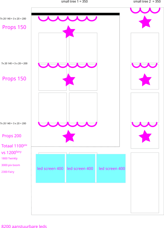

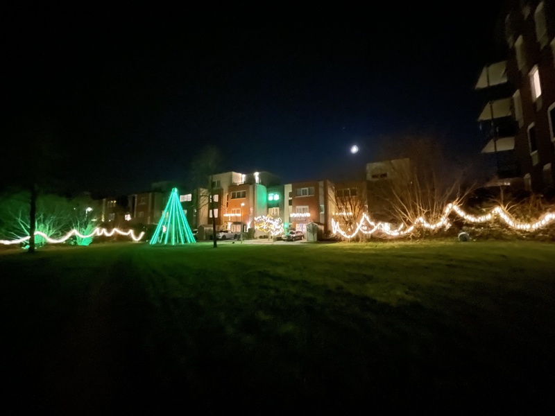

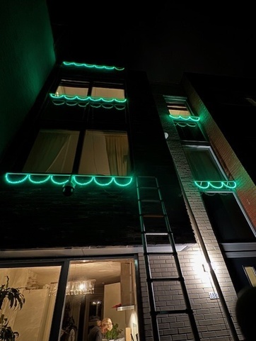

Leuk, leuk... ik zal later ook even mijn avontuur met xlights plaatsen. Heb het afgelopen jaar een bescheiden megatree gebouwd 2000 pix ( 18 strings 100leds en dubbele ster met 200 ) Nog een beetje mager, maar je moet ergens beginnen.
Power injecteren doe ik iedere 100 pixels, dat wil zeggen dat ik na 50 pixels power inject. ( 5v vloeit naar li en naar re ) zo heb ik op 200pixels 2x power injected op nr 50 en op nr 150 en dat werkt prima.
Netjes! Als je na 50 pixels de power erop zet, heb je dus op 2,5 meter hoogte je voedingsaansluitingen zitten?
Hoe heb je die topper gemaakt? is die van staal?
  • vonkkie
Diverse shops die die platen verkopen speciaal voor dit doel
  • r_255
  • Laatst online: 30-10 16:49
@Meester_J
Dat is correct, mijn paal is een meter of 5,5 en staat geheel op gemeenschappelijke grond. 0,5 m de grond in geboord en verder met staal kabels en storm haringen goed verankerd in de grond.
Pak me niet op een paar cm maar de paal is net geen 5m en de power injection heb ik idd met dik speaker draad op ongeveer 2,5m Het enige wat nog ontbreekt is een extra fuse. 5v met dit soort amperages is lethal voor je spullen en kan aardige brandwonden veroorzaken. draadje van ws2811 string verkoold gewoon bij kortsluiting.
De topper is custom made en op de cnc freesmachine ( zelfbouw ) gemaakt, Materiaal is trespa ( gebruiken ze ook vaak voor buitengevel bedekking ) Het is kunstof volkern met een deco laagje ( had nog ergens een groen stukje liggen van een ander frees projectje )
Verder draai ik de megatree op een falcon f16v4
Afbeeldingslocatie: https://tweakers.net/i/edmw0R7lq2d-lc2bNw5nkUV3Bd0=/full-fit-in/4920x3264/filters:max_bytes(3145728):no_upscale():strip_icc():fill(white):strip_exif()/f/image/nTyyOggBhrJFiPZtvBoCQoHG.jpg?f=user_large
kon het niet laten en heb er ook maar 4 moving heads bijgehaald en een dmx over wifi interface nagebouwd met een esp8266.
Afbeeldingslocatie: https://tweakers.net/i/uzOKVseZdjlD_WuEx7yBdYHNsec=/full-fit-in/4920x3264/filters:max_bytes(3145728):no_upscale():strip_icc():fill(white):strip_exif()/f/image/IluKufYZXmZmP8skLpMDA8rO.jpg?f=user_large
Werkt redelijk goed al heb ik het nog niet getimed op muziek gebruikt. Oh en toen kreeg ik ook nog 8x dmx wall washers... maar wel allemaal binnen spul. Daar moet ik dus nog iets op bedenken.
Oh de sterren zijn ook zelf gefreesd. 100 pix per zijde.... daar zit voor mij ook deel van de leuk.

Ik heb inderdaad ook een plaat trespa gebruikt voor mijn tree-topper. Wegens gebrek aan een frees heb ik er haken in gemaakt om de strings aan te hangen.

Heb ik ook aangedacht, maar die haakjes gaan vaak roesten of zijn wat prijziger.
Wat voor mij nog belangrijker was ( ivm met openbare ruimte ) was trek beveliging.
De boom is voor iedereen toegankelijk, en een voorwaarde voor mij was bij belasting dat de strip los laat van de kroon of de haring met elastiek uit de grond komt.
@domoti ik heb gewoon van die clip klemmen voor 220v gebruikt, maar xt60 zou ook prima moeten zijn.
In theorie vraag je niet meer dan 100 lampjes x verbruik zoals ik het gedaan heb. Voor dit jaar ga ik het netjes doen met zekering houders, en van die krimp kousjes met soldeer tin er in die de boel waterdicht krimpen.
https://www.aliexpress.co...detail.0.0.3e76f19cL7YC7v
2,5mm2 moet zeker dik genoeg zijn voor 100 lampjes.

En dan de 1e test na heel veel werk... Dat is best een mooi moment.
Vanuit de vensterbank een testje

@ivovangastel
Volgens een ruwe tekening ( template is klaar ) kom ik op 82 x 84cm
( heb de foto getraced en de gaten naar 12mm vergroot )
Das te groot voor mijn frees tafel, kan een kleinere lees minder ledjes ) maken en ben beperkt tot ongeveer 34x40cm
Kan evt ook voor je bestellen, kom zelf ook niet aan de 150 ( of jij voor mij ) reken er ook invoerkosten bij.

@r_255 ik zit wat simpeler te denken. hoewel frezen het mooist is, is een model als dit nog met de hand te maken. de template op papier printen en plakken op een stuk hardboard. met een decoupeerzaag en 12mm boor kom je al een heel eind. weliswaar een pokkewerk, maar qua kosten kan ik dit beter "verkopen". hopenlijk na een eerste succes is de WAF gestegen ;) en komt er makkelijker budget vrij
  • r_255
pdf'je maken dan? ik zit op a0 qua papier formaat ( das 16x a4 ) met de hand is ook prima te doen.

Je kan ook deze kopen
https://propixeler.nl/Coro-props/coroplast-singing-tree
Is in Nederland is een iets afwijkend model

ivovangastel schreef op dinsdag 20 september 2022 @ 14:40:
Die bulletpixels zitten het lekkerst in materiaal van 1 a 1,5 mm dik. 2 mm kan met wat gedoe ook nog. Hardboard is echt te dik ben ik bang.
  • r_255
Dat kan ik bevestigen, 3mm forex ( kunstof schuimplaat ) is al lastig. Gaat wel met wat geklooi maar perfect is het niet. Alleen dunner zal met een een kerstboom wel een beetje constructie nodig hebben wat dat blijft niet uit zich zelf staan. Zal eens kijken hoe dik het orgineel is.

Afbeeldingslocatie: https://tweakers.net/i/T2zwCYTvJ0RJi6TqC82nQ_T5vQc=/x800/filters:strip_icc():strip_exif()/f/image/PM2mywCNsnVPn6COyqIOGSWQ.jpg?f=fotoalbum_large
Dit weekend de 8 meter bootmast in de tuin gezet met 3 stagen, en getest of ik de ster kan hijsen. Het werkt.
  • vonkkie
@Meester_J
Hoe zit hij vast aan de mast als hij boven is ??
  • Meester_J
  • Laatst online: 30-10 16:18
vonkkie schreef op maandag 26 september 2022 @ 17:16:
@Meester_J
Precies hetzelfde als wanneer hij onder is. Ik heb mastsledes besteld en daar een plaatje aan bevestigd. Hij glijdt dus zo door de mast van onder naar boven.

Aha ik snap het slimme oplossing

Tof topic. Met Halloween heb ik dit jaar wat lichteffecten via xLights gesynchroniseerd met muziek en geluidseffecten. Super basic, maar ik snap de basis nu.
Deze week komen 100 pixels mijn kan op die ik vanaf een RPi Zero in een colbert wil verwerken. Maar pff, ik heb geen idee wat de beste layout zou zijn? Grid op de achterkant van 50 pixels en dan nog 50 pixels op de armen en in de revers? Echt geen idee, i.v.m. leuke sequences.
Iemand tips of ideeën?

Nou, het komt nu neer op een matrix van 7 bij 7 op de rug en 50 pixels over de schouder en om de armen.

Na een circus act staat de boom en is er licht. Helaas mis ik nog 2 strips aan de achterkant en het is even wachten tot het weer wat beter is. Ik vergeet altijd hoeveel tijd er in gaat zitten.
Ook nog even wat poortjes omdraaien, zodat de mapping in xlights weer in de juiste volgorde draait maar het begin is er.
Afbeeldingslocatie: https://tweakers.net/i/feozTQmy9_-Nfm3KyKA8dU7lxDw=/x800/filters:strip_exif()/f/image/VbBEDXc4WIEGrJcLEOMbRZTw.png?f=fotoalbum_large
Afbeeldingslocatie: https://tweakers.net/i/9LsPI1dUTFyUtTZgs5cDO5BWYf4=/x800/filters:strip_icc():strip_exif()/f/image/GdZvI5dhljoul272TS3yQs6K.jpg?f=fotoalbum_large
Afbeeldingslocatie: https://tweakers.net/i/n_a7cC2Mrfwu8rFrLgwnLv-Eukk=/x800/filters:strip_icc():strip_exif()/f/image/YWLXiFs6FRJ0sD8HqVf1nDac.jpg?f=fotoalbum_large
Afbeeldingslocatie: https://tweakers.net/i/S6Zsn5krzpxttm0UqvcaJLi4EqI=/x800/filters:strip_icc():strip_exif()/f/image/83waRCEz0cVQKIIPTkwwGtfY.jpg?f=fotoalbum_large

stevige paal als je er zo tegen aan staat
  • r_255
@vonkkie
Het is een soort balanceer act en ik raad het niemand aan. het is een 5.5m paal die 50cm de grond in geboord is. 4 staal kabels en van die grond schroeven die gaan een cm of 35 de grond in. Moet niet hebben dat iemand die paal op zijn kop krijgt. Ik heb advies gevraagd aan iemand die bekend met rigging e.d. voor festivals is en die zei dat 50cm genoeg was. ( zelf had ik een meter gedacht )
De volgende keer doe ik het anders, kan het niet uitstaan dat ik die paal niet alleen omhoog krijg en ben nu stinkend jaloers op @Meester_J

r_255 schreef op maandag 11 december 2023 @ 21:27:
@vonkkie
Ik heb mijn vrouw nodig om de mast even vast te houden terwijl ik de drie staalkabels vastmaak, dus helemaal alleen gaat helaas niet. Maar ik kom een heel eind ;)
  • r_255
Ik denk dat ik dan 2 vrouwen nodig heb... ;o)
De 1e keer heb ik de paal geplaatst zonder ster en dat ging goed. Het gewicht kan ik nu nog gewoon dragen alleen is de hoek te klein op het moment dat ik voorbij het midden punt kom en dan krijg je het oud Hollands wip effect.
De ster plaatsen als de paal staat is de ladder weer net te kort voor, heb het de 1e keer zo gedaan maar dat is gekken werk. Maar bedankt voor het idee,volgende keer probeer ik hem te trekken ipv duwen Ander idee was om een paar stenen in de holle onderkant van de mast te steken zodat het kantelpunt verplaatst wordt.
Kortom genoeg om over na te denken voor volgend jaar, hoe doen jullie dat eigenlijk want tot op heden begin ik ieder jaar weer te laat, of wellicht wil ik gewoon te veel?

Afbeeldingslocatie: https://tweakers.net/i/OCAWZ_AHUpqi2rTuX-at3U5qRyI=/800x/filters:strip_icc():strip_exif()/f/image/UCTf0oVq99L5QfY7BfE2Iyy0.jpg?f=fotoalbum_large
Afbeeldingslocatie: https://tweakers.net/i/cKCvUHKoi79-W1WYD6t0rA3EWqI=/x800/filters:strip_exif()/f/image/B4pwyY5DETnkhFkWTWhfLja2.png?f=fotoalbum_large
Even een totaal plaatje, ennuh daar doe je het toch voor ! O+

Wat een wind zeg. Daar is de boel niet helemaal op gebouwd bij mij. Ik heb de megatree maar even laten zakken. Bij de vorige storm waren zelfs de stormharingen uit de grond gewaaid. Morgen de boel maar weer hijsen. Afbeeldingslocatie: https://tweakers.net/i/vZJh6SSPpcL1wX3NhqI7HowFVLI=/x800/filters:strip_icc():strip_exif()/f/image/73sbTU9FtajAjlLZa6B8sXhz.jpg?f=fotoalbum_large
  • r_255
Dat doe je goed! Tot op heden is de schade beperkt tot 3 aders op 1 lijn kapot gewaaid al hier, maar ik hou mn hart nog even vast.

Hier geen last / schade gehad Afbeeldingslocatie: https://tweakers.net/i/F-VZ5VPgknac0OMHbh9MGiJID8k=/x800/filters:strip_icc():strip_exif()/f/image/rOIoDnG2E9qAZsZJPxGtfyg5.jpg?f=fotoalbum_large
Maar ja alles hangt met draadeind m8 of m10Afbeeldingslocatie: https://tweakers.net/i/PoOM_O6scaVQdhm2ssGZaRTLx4I=/x800/filters:strip_icc():strip_exif()/f/image/UFELk2UDaSFDUuRSIUJ8pSFD.jpg?f=fotoalbum_large

Hallo allemaal, begint het alweer te kriebelen ?
Kwam een leuke boom tegen die ik met jullie wil delen:
https://cults3d.com/en/3d-model/game/xlights-mini-tree
Heb hem een beetje aangepast. 2811 pix zijn vervangen voor 40leds/m fairy pixels.
en heb de hele lengte gebruikt van de electra buis ( uit de bouwmarkt ) zo een meter of 2 met als eind resultaat een boom van 195cm met 820 ledjes. De hoogte kan je dus zelf bepalen door met de lengte van de buis te spelen.
Afbeeldingslocatie: https://tweakers.net/i/wwx_g-qF0xZLQxEMCmwnlt_i27U=/x800/filters:strip_icc():strip_exif()/f/image/MXsCkBm09AAOV6duFXZjcEBL.jpg?f=fotoalbum_large
[ Voor 28% gewijzigd door r_255 op 20-11-2024 15:18 ]

yes alles hangt weer Afbeeldingslocatie: https://tweakers.net/i/KsEizIh8fbWb7YGmshqihdm9meo=/800x/filters:strip_icc():strip_exif()/f/image/i5wy1GtAmAH3qaFXFxuqGhsK.jpg?f=fotoalbum_large

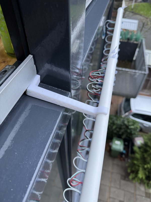

Leuk Armin!, as we speak ben ik bogen aan het printen...
Denk zo een 33cm breed en 20 pix per boog. Ik hang ze aan witte 3/4 pvc buis die weer in brackets komen te hangen aan de gevel. Leuke van xlights is dat je het kan visualiseren zonder dat je iets op hoeft te hangen. Dat is hoe ik het heb gedaan. Alleen moet ik het nu nog maken ;o) Nog maar 9 boogjes te printen van de 27. Ik stuur ze aan met een esp32 eth en wled in ddp modus. Op iedere laag zet ik een esp in met een 5v 30amp voeding.
Afbeeldingslocatie: https://tweakers.net/i/YgKBUG4oR1BsujtGtoKb6-nas3o=/x800/filters:strip_exif()/f/image/8xSP2cOOVEZinApQFweIu4Ar.png?f=fotoalbum_large
Afbeeldingslocatie: https://tweakers.net/i/4-ZbznPkqNqK0c5hljgZ-hkAnYY=/x800/filters:strip_exif()/f/image/piYmJYfgIVFPsFHwW7vTpEfS.png?f=fotoalbum_large
Afbeeldingslocatie: https://tweakers.net/i/Ks-6YOQB1XbCpch0ySpnpodVgsk=/x800/filters:strip_exif()/f/image/lcPZfW5YXOLCTZM8Ev3bUEr6.png?f=fotoalbum_large
Afbeeldingslocatie: https://tweakers.net/i/jK3bvYEDbSEXB05dQPS2jSzNAZ8=/fit-in/4000x4000/filters:no_upscale():strip_exif()/f/image/PAAAIB0n2hesjQd4XpJxWMa9.png?f=user_large
Afbeeldingslocatie: https://tweakers.net/i/uEEaypSDa7IYTpHo4AiaX8RCSTo=/x800/filters:strip_icc():strip_exif()/f/image/yhJPY5JoPIR94cVOSQwYi2PB.jpg?f=fotoalbum_large
Heb even een ruw schematje gemaakt als guide,
Heb ondertussen nog 5 twinkly sterren gemaakt en koppel stukjes zelf getekend en een van denk 2.3m groot. De volle lengte 2m van de pvc buis was te buigzaam en ging doorhangen. Uiteindelijk ook nog een twinkly boom gemaakt op basis van het eerder vermelde frame. Moet maar even kijken hoever ik kom dit jaar want ik heb nog wel wat metertjes te maken. Daarnaast gewoon heeel veel warm witte domme lampjes. Heerlijk van die dingen waar je geen omkijken naar heb ;o)

Ik heb een setje speakers gemaakt. Hier in het dorp is de auto pakken voor de meeste kinderen nog niet toegestaan. Eens kijken of we dit zonder ruzie met de buren kunnen doen. Er zit een flinke afstand tussen de huizen, dus op laag volume lijkt me dit geen probleem. We zullen zien.
Afbeeldingslocatie: https://tweakers.net/i/wMxtlpAJKgf6678W730EE0fERCY=/800x/filters:strip_icc():strip_exif()/f/image/kL4308mPYfTT4B71HyCsNE7z.jpg?f=fotoalbum_large
  • r_255
Nice, aardige speaker ook zo.... Gezien de vorm heb je wel meer in de planning?
As we speak 1e beugeltje is afgekeurd, zelf wat getekend en dat werk prima. Klemt zich mooi vast onder een profiel. Wellicht had ik beter zwarte buis en fillament kunnen nemen zodat het wat minder de kleur van het licht over neemt. Maar goed kan ook ik het voordeel uitvallen maar dat is weer een les.
Beugeltjes zijn even op en het is wachten op de printer Kan me ondertussen op het kabel plan gaan richten.
Moet nog het dak op maar het begin is erAfbeeldingslocatie: https://tweakers.net/i/s7nweH4R2psoMVQLfiTeQSzzBAk=/fit-in/4920x3264/filters:max_bytes(3145728):no_upscale():strip_icc():strip_exif()/f/image/K9K6MqZ7ZlTnWt9SSBO6H2Dw.jpg?f=user_large
Afbeeldingslocatie: https://tweakers.net/i/UDQeLvWo6HXSe7OPJKSaN7xxO_k=/x800/filters:strip_icc():strip_exif()/f/image/rhLeNi4tp1gSyt2jlKZDZlWO.jpg?f=fotoalbum_large
Foto hier boven was even een test. Beugeltje met Nano tape vast gezet, vage groen lijntje is wat ik er afhaal zodat hij onder het alu profiel hangt. Nano tape werkt ook prima, na een uur en een dikke bui hingen de 3 boogjes nog aan een arm.
Afbeeldingslocatie: https://tweakers.net/i/Ma4S1oFbPnwRVyDoVK-11Y-HB2k=/fit-in/4920x3264/filters:max_bytes(3145728):no_upscale():strip_icc():strip_exif()/f/image/4Zv3qHppfIjSmyvb9QNIH01W.jpg?f=user_large
Afbeeldingslocatie: https://tweakers.net/i/MsZLzf7RHHKd6NpvnlBHouUUrts=/fit-in/4920x3264/filters:max_bytes(3145728):no_upscale():strip_icc():strip_exif()/f/image/YSMXg8GVHG00S5odeokwPxDu.jpg?f=user_large
Dacht wel weg te komen zonder power injection maar net het laatste boogje wil niet helemaal.
Li boven moet ik nog ophangen en daar heb ik weer speciaal beugeltje voor getekend die nu aan het printen zijn. Morgen avond maar weer verder met bouwen.
[ Voor 28% gewijzigd door r_255 op 02-12-2024 21:49 ]

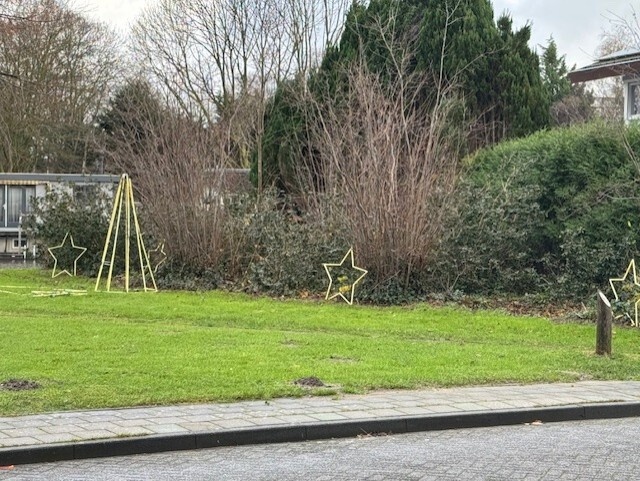

Gedeelde smart...
Hier zijn 2 buizen met in totaal 12 boogjes van de gevel gewaaid. Schade is verder beperkt tot 2 gebroken buis verlengers.
Om het maar even positief te benaderen er hangen er nog 4 van de 6 en ik weet ook wat ik niet goed heb gedaan. Nano tape was op en dacht tot dat de nano tape binnen was wel even weg te komen met hot glue.

Afbeeldingslocatie: https://tweakers.net/i/C8wrNkYoz3O2RubVXjnebnNi45U=/fit-in/4920x3264/filters:max_bytes(3145728):no_upscale():strip_icc():strip_exif()/f/image/sUmofqXaIzF994TBAlW7xHqN.jpg?f=user_large
Afbeeldingslocatie: https://tweakers.net/i/O4d3WMVERBLu3fw-7YTkGme5-as=/fit-in/4920x3264/filters:max_bytes(3145728):no_upscale():strip_icc():strip_exif()/f/image/WtlfHdSx5UC29KMfpNtO21o6.jpg?f=user_large
Afbeeldingslocatie: https://tweakers.net/i/AOZQqiZN_dMoFpQkK5Mj2c4Owok=/fit-in/4920x3264/filters:max_bytes(3145728):no_upscale():strip_icc():strip_exif()/f/image/cpAMRRX3Rzse4Pb3QflepcsP.jpg?f=user_large
Afbeeldingslocatie: https://tweakers.net/i/2LrallakowO0IpCRqxhpU_5Q6E0=/fit-in/4920x3264/filters:max_bytes(3145728):no_upscale():strip_icc():strip_exif()/f/image/ArLXZTeZsXGfaZc6aMu6S7q4.jpg?f=user_large
Afbeeldingslocatie: https://tweakers.net/i/IQHKhqiRhzzLQ_9qxcnTFw8vArg=/fit-in/4920x3264/filters:max_bytes(3145728):no_upscale():strip_icc():strip_exif()/f/image/EtSdLRDKcQndy7vYpADeJpx0.jpg?f=user_large
Afbeeldingslocatie: https://tweakers.net/i/4dYIuEqoz97PX2K4SJtpuZc2ojM=/fit-in/4920x3264/filters:max_bytes(3145728):no_upscale():strip_icc():strip_exif()/f/image/wr5jxPN5C30WlDEMVeCPBfjg.jpg?f=user_large
Van het weekend verder begonnen met bouwen, aankomende week nog wat aanpassingen doen en de megatree optuigen. Helaas wat dingen weg moeten laten vanwege een gebrek aan tijd. Alles werkt in xlights moet alleen de mapping nog checken. Best lastig van uit binnen als de meeste lampjes aan je gevel hangen. Infra zoals netwerk electra en wifi ( voor de twinkly ) over het hele veld is al best een hele klus.

Hier is alles in de lucht inmiddels. Afbeeldingslocatie: https://tweakers.net/i/L5FxVKOCoaK5di56g1IcPmgtVTQ=/800x/filters:strip_icc():strip_exif()/f/image/dgo6jsU60TadmV0Cfkx5dtjh.jpg?f=fotoalbum_large
Speakers doen het, Roxy Dekker zingt vrolijk haar liedje, en https://damweg.remotefalcon.com heeft de laatste playlist weer. Ik zou eigenlijk nog wat software moeten updaten, maar dat stel ik wel uit tot 1 januari. Vertrouw die softwaremakers voor geen cent.
Ik heb de locatiecheck eruit gegooid. Anders krijgt iedereen een popup om je locatie te delen, en dat is natuurlijk eng enzo.
